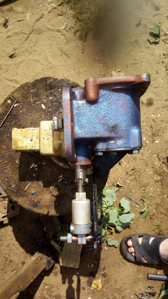

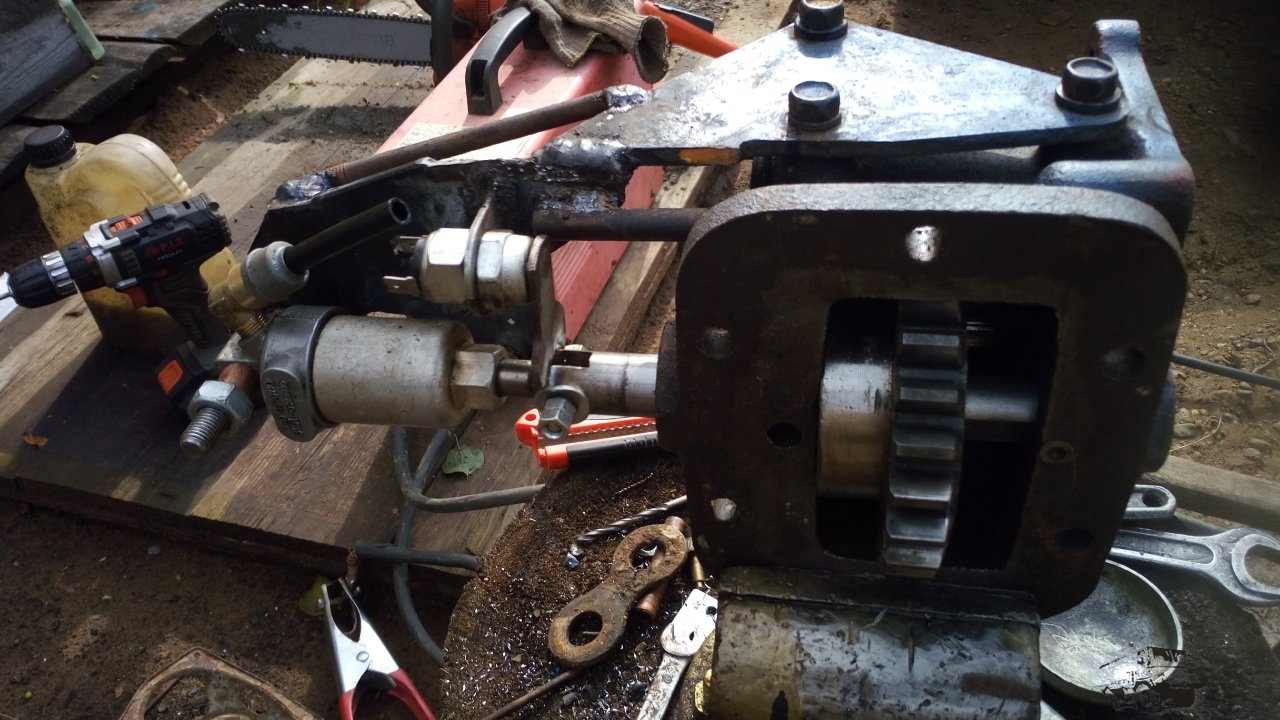

Ком с рычага на возд
ух
Сообщения: 1712
Благодарил (а): 7 раз
Поблагодарили: 28 раз
мой друг Газ-66
Сообщение тюлень »
Как клапан называется ? Действие двустороннее ? Усилия хватает ?
Очень интересно.
krupin
Сообщения: 223
Зарегистрирован: 08 янв 2009, 19:04
Откуда: Удмуртская республика, с.Кильмезь
мой друг Газ-66
Сообщение krupin »
Глушилка Камаз, действие одностороннее, усилия хватает.
Сообщения: 1712
мой друг Газ-66
Сообщение тюлень »
Одностороннее...
А как выключить ? Для особо одаренных. :D
мой друг Газ-66
тюлень писал(а):[post]387696[/post] А как выключить ? Для особо одаренных.
Пружинкой... :D
Сообщения: 3325
Благодарил (а): 26 раз
Поблагодарили: 262 раза
мой друг Газ-66
Я только шарик фиксатора штатный вытаскивал чтоб шток легче перемещался. По сути он там уже не нужен. И ставил другой цилиндр, чуть побольше (на картинке верхний). Сейчас ими включаются КОМ'ы на кпп, на раздатке, сама раздатка, и до кучи на вилку передней лебёдки подцепил. )
