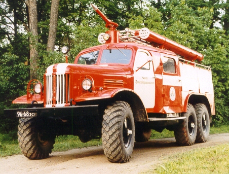

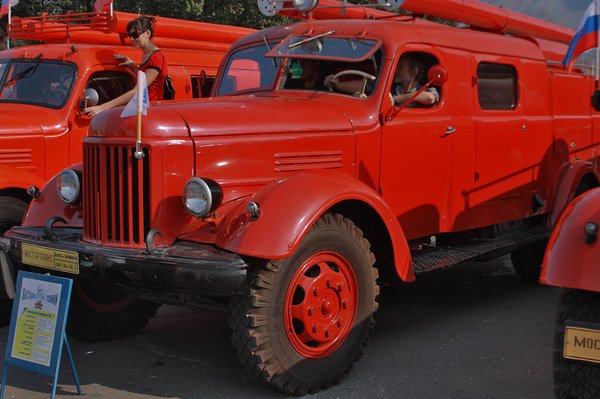

Странник, там похоже движок под всей кабиной и она откидывается целиком.
Я пожарную искал, но везде только доп отсек для расчета, "однообъемника" не нашел.

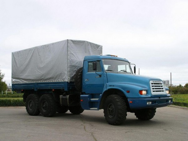

Урал пошел по этому пути
http://www.trucksale.ru/news/?p=1110

StasR писал(а):Урал пошел по этому пути
Реальная альтернатива Татре, наверняка будет дешевле, тогда вообще вне конкуренции..

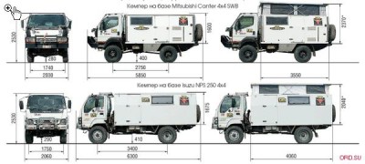

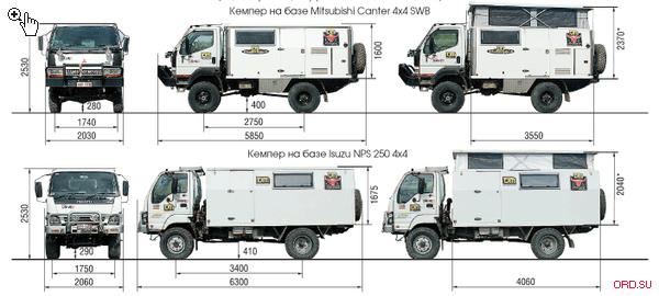

Какие мысли у заказчика проекта? К каким то вариантам уже есть предпочтение? Интересно все-таки
Re: Однообъёмник. Концепция будущего проекта - каким ему быт

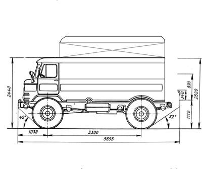

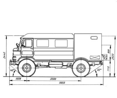

мои размышления на тему Однообъёмника ) были мысли на ту же тему
вот к чему в итоге пришел
Александр111 писал(а):Какие мысли у заказчика проекта? К каким то вариантам уже есть предпочтение? Интересно все-таки..
Мне нравится вариант который предлажил comandor: зил 131 кунг срастить с новой кабиной. Про мотор ещё не думал.

Mixalich писал(а):вот к чему в итоге пришел
Вариант с телескопической крышей тоже нравиться . Но мне кажется при нашей зиме не очень комфортно будет . Тоже рассматриваю вариант такой машины, но только для 4-рых и конечно обнообьемник был бы самый раз .т к не хочется с семьей во время езды общаться по переговорному устройству.
TiffanD писал(а):Mixalich писал(а):вот к чему в итоге пришел
Про комфорт зимой это да - чисто летний вариант, для себя вижу основной минус шиши именно в 2х местной кабине - и довольно не просто из нее сделать однообьемник ли бы наращивать кабину - уменьшать кунг ли бы рубить окно в стене то же не просто..
