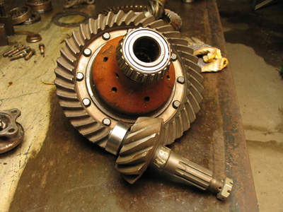

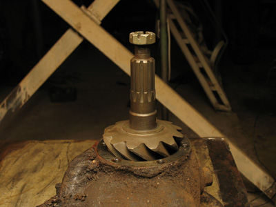

Серж писал(а):По ходу еще и с главными парами ошибся. Надо все таки было 4.5 брать.
Для этой ГП (41х9 зуб. передаточное число 4.55 ГАЗ-3309 артикул 3309-2402165) нужно скорее всего менять и картер самого редуктора так как ведущая шестерня на 9 зубьев увеличила свой диаметр и сместилась в пространстве относительно ведомой.
Б23 пробовал установить ГП от валдая 41х12зуб. передаточное число 3.42 в картер редуктора от 66-го и ведущая шестерня туда просто не влезла
- Серж
- Сообщения: 309
- Зарегистрирован: 21 мар 2007, 05:28
- Откуда: Мурманск
- Поблагодарили: 5 раз
Re: Д-245.12 на 66-й
Про шестерни от Валдая читал, ... не лезет. А 4.55 должно, ... по идее. Разве ведомая с диффом сместиться, но там запас на регулировку есть.

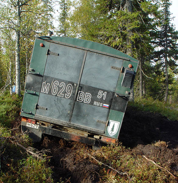

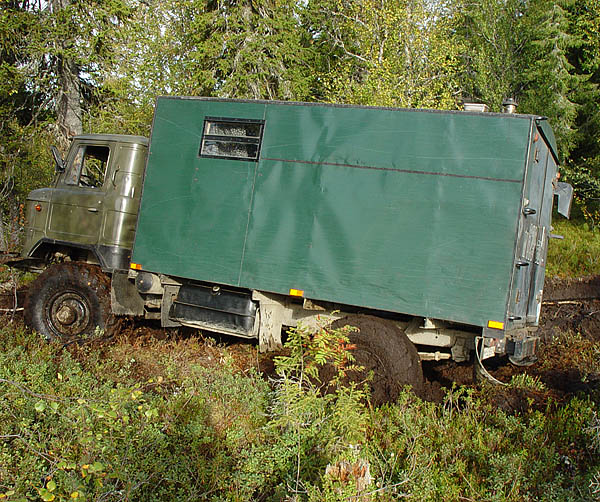

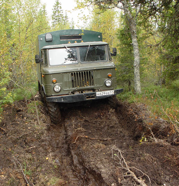

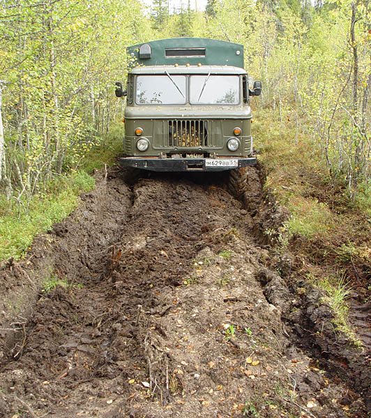

Первая часть испытаний прошла успешно. 750 км по асфальту и около 80 ти по плохим и очень плохим дорогам. В принципе, не так уж и плохо получилось с подьемами, 4-ю только в крутые и то ближе к вершине. Расход порадовал, 160 литров на всю поездку. По бездорожью, такое ощущение, жор вообще прекращается. Очень понравились передаточные по пониженной. По лесной дороге по ходу пробирались на 66-м груженые металлом, дорогу убили в хлам, выдернули лебедкой все подходящие елки. Пришлось подпилить обьезд, но дерн жиденький газовать нельзя, а то получится такая же чача только в другом месте. Так на первой практически без газа заполз, и даже мох не содрал. Вот теперь весь в сомнениях, по поводу 4.55, ведь и пониженный ряд станет быстрее. В принципе скорость терпимая, чтоб не мучать движку, гдето на 2100 -2200. Если только мощности поднять, может даже и 245.7 достаточно будет. Из поломок, ... от вибрации расшатались приемные трубки в топливных баках. Резьба конусная, подтянул по обороту, стало нормально. Слишком большое давление выставил на предохранительном клапане насоса гидроусилителя, шланг от рулевой тяги дал течь. Но в запасе было.
И главное, кабину надо на резинки, и всю обклеивать шумовиброизоляцией. На обратном пути думал, качан треснет и оглохну нафиг, хорошо таблетки от головы прихватил.
- Серж
- Сообщения: 309
- Откуда: Мурманск

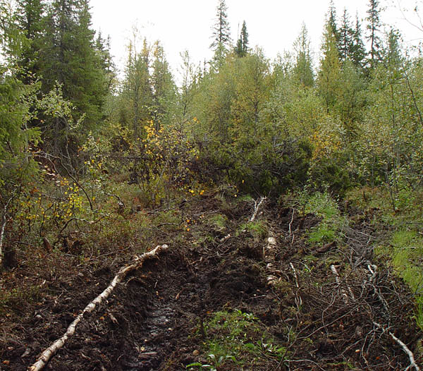

Только из одной выбрался, получи еще ...

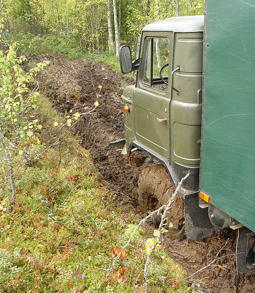

А уж потом одна за другой
И еще малость ...
И елки как морковки повыдергивали.
Ну и еще один подьемчик.

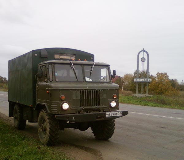

Ну и еще одно испытание дальней поездкой. Мурманск - В.Новгород - Старая Русса, в оба конца 3000 км с копейками. Обратно с загрузкой до потолка.
Из поломок, ... выключатель массы, скорее всего от старости, стал глючить. Проблема решилась прикручиванием провода на прямую к раме. По прибытию домой,установлен новый.
Проблема с печкой путем перекидывания обратки на низ радиатора так и не решилась. Время выхода на рабочую температуру стало еще больше. Но проблема скорее всего в том, что дизель в отличии от бензинки не так греется. Плюс радиатор бычкоский по теплоотдаче меньше. Ну и ветилятор пластиковый мощный. На бензиновом варианте тепло шло не только от печки но и от капотного пространства, теперь от туда дубак со всех щелей. Радиатор, можно сказать всегда холодный, за исключением холостых и при движениии по лесным дорогам. Лечить буду возвращением к бычковской схеме подключения, плюс надо что то мудрить с вентилятором, или вискомуфту подбирать или электровентиляторы.
