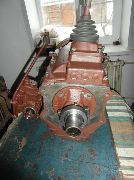

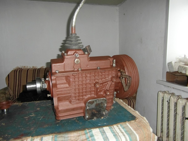

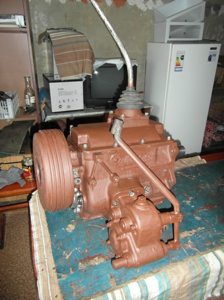

почти закончел переборку кпп 131 зила,поставил ручник 130 зила так как буду ставить рк бтр-60,осталось поставить сальники проточить первичный вал кстати на сколько точно он протачивается на 20мм или на 22мм при установки на ммз 245?
AlexiS
Сообщения: 1008
Откуда: Сибирь/Томск/Белый Яр
Re: шишига 1967 года выпуска
Сообщение AlexiS »
Сравнивали два лежащих рядом первичных вала, один от КПП 131ого, второй от КПП Бычок - быковский короче ровно на 20мм...

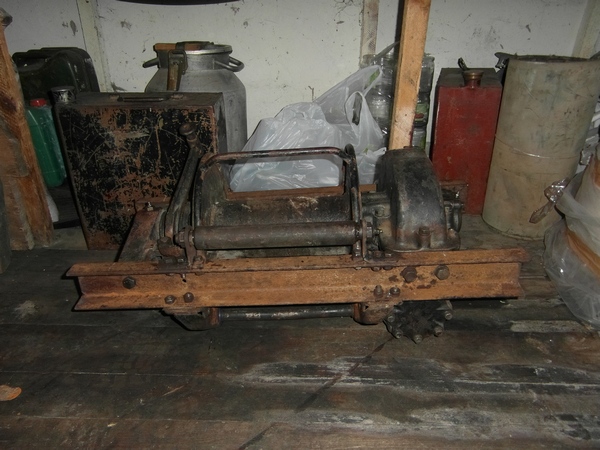

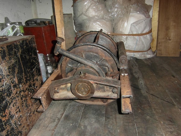

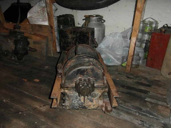

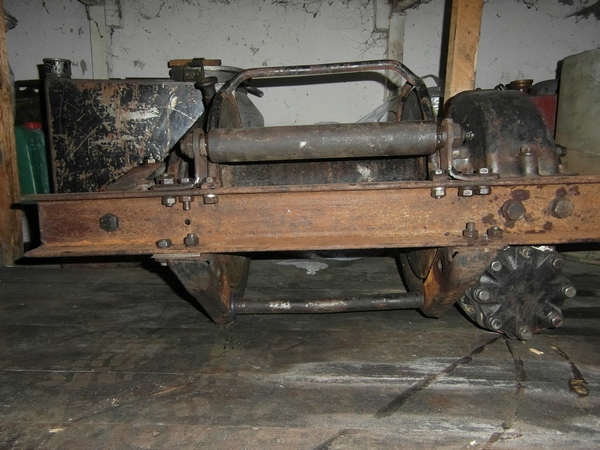

севодня занимался с лебедкой 131 в гараже а на улице было -15 к шишиги неприкосаюсь недели две :D .по весне буду ставить ее назад.трос снял,отзеркалил,родные крепления лебедки непонадобились прикрутил швеллера длинной 84см по внутреннему размеру рамы 66.ролик с низу лебедки убрал прикрепил его на верх согнув уголки,трос будет наматываться и разматываться сверху барабана

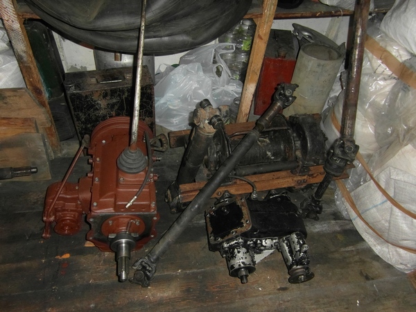

собираю потихоньку комплектующие для перехода под дизель.все запчасти относящиеся к бензиновому мотору будут продоваться(мотор с навесным и кпп,кпп все новое кроме корпуса,трамблеры,карбы один новый,2 кардана пром.один новый,потроха кпп,стартер,з насоса гидрача один новый и так по мелочи)после того как поставлю дизель

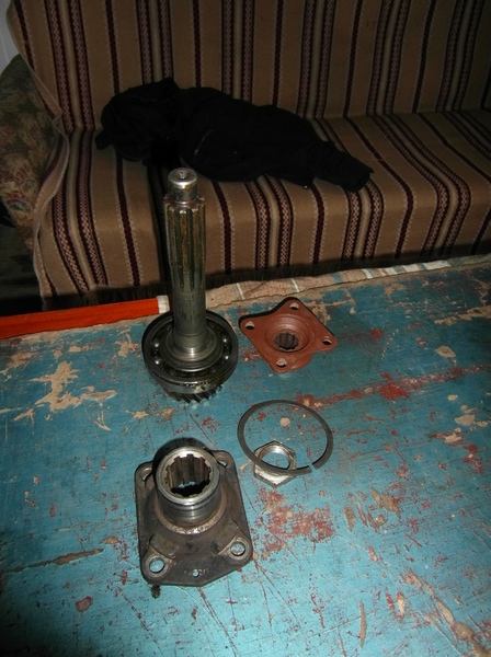

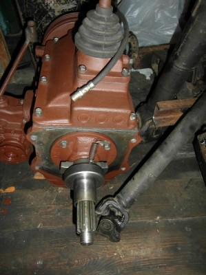

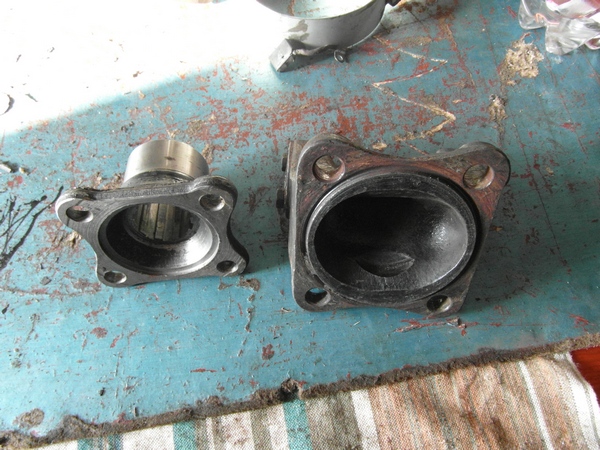

еще немного фот
AlexM
Сообщения: 551
Сообщение AlexM »
А УАЗовский фланец от чего?На КОМ без переделок подходит?
WRANGLER
Сообщения: 1514
Сообщение WRANGLER »
AlexM писал(а):А УАЗовский фланец от чего?На КОМ без переделок подходит?
фланец с мостов подходит без переделок

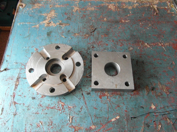

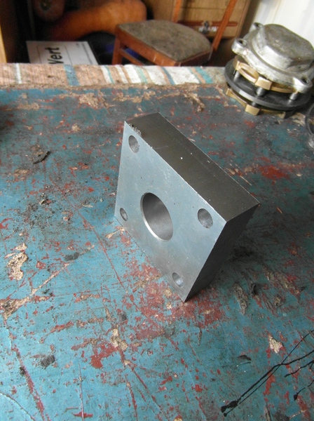

WRANGLER
Сообщения: 1514

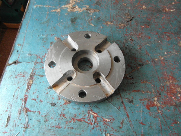

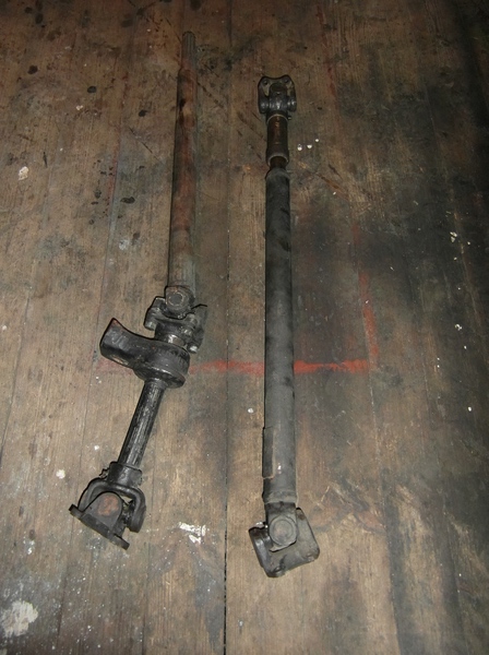

привез сегодня от токаря переходную шайбу зил-газ и проставку под рычаг поворотного кулака
Сообщения: 7104
Это для кардана шайба ???
Внушает конечно . Но мне хватило диска с центровочными поясками и 8 отверстиями .
WRANGLER
Сообщения: 1514
rencom писал(а):Это для кардана шайба ???
да для какрдана.это инициатива токаря сделать такие проточки под болты :D
Сообщения: 7104
Токарю видимо сам процесс нравится . :D

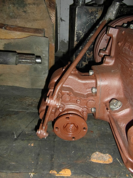

Подскажи пожалста, пыльник рычага на КПП от чего? Вроде как от шруса не?
WRANGLER
Сообщения: 1514
Илья. писал(а):Подскажи пожалста, пыльник рычага на КПП от чего? Вроде как от шруса не?
да от нивского шруса
