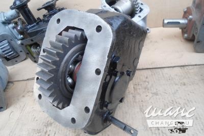

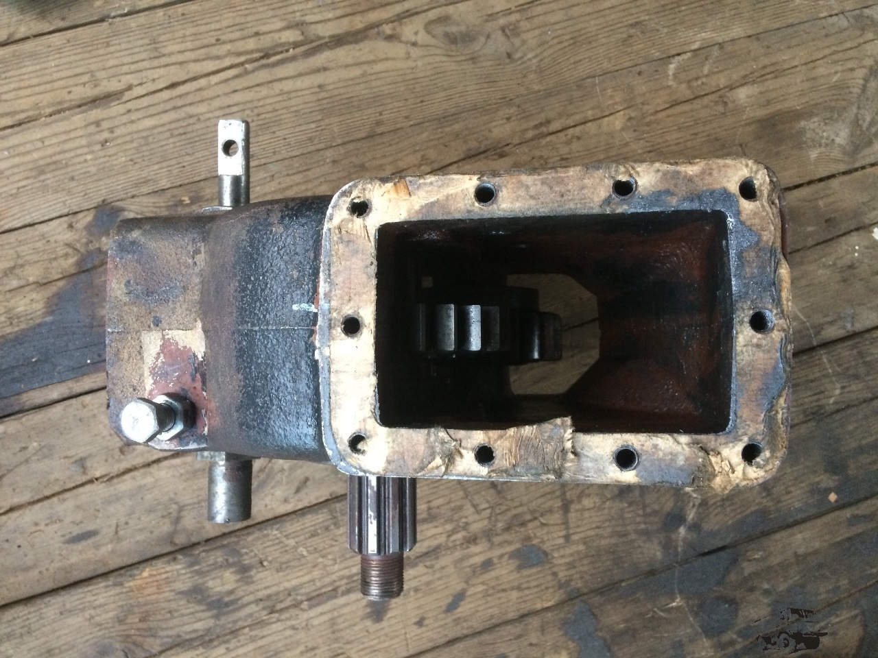

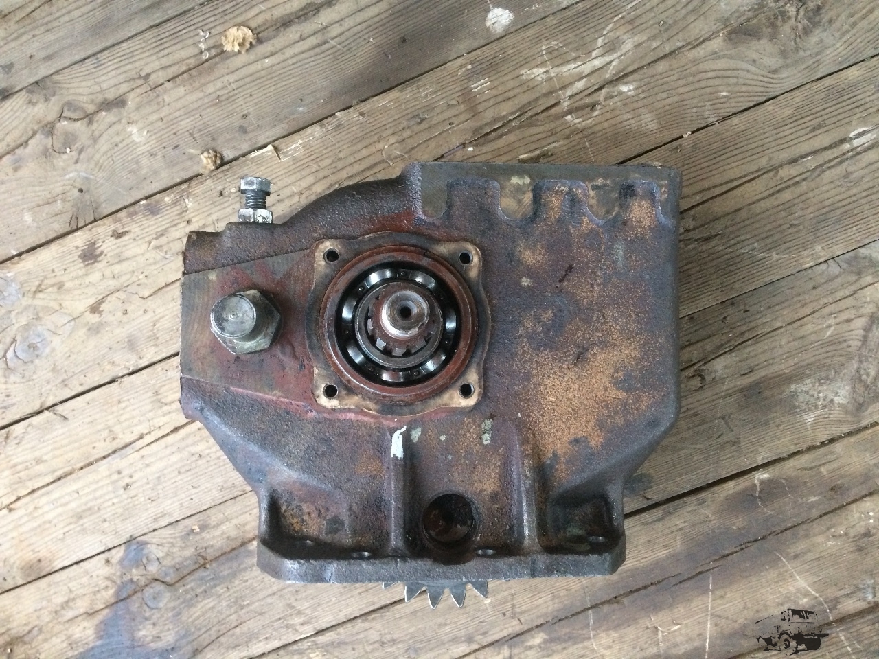

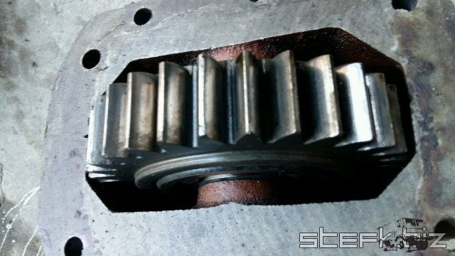

Мужики подскажите что за ком я приобрёл ? Говорят снят с пожарки газ 66. Устанавливаю на рк, а она в зацеп с шестернёй не идёт ! Посмотрев в инете фото ком на рк , понял ,что шестерня которая стоит в коме меньшим диаметром !

Вот фото с инета

возможно от газ 63, внешне похож на шишиговский, но шестеренка...

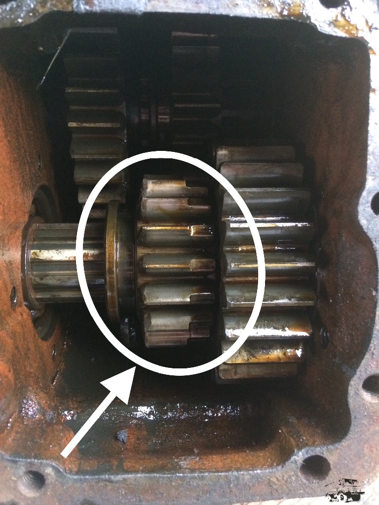

Может кто нибудь переделывал такой ком под рк 66-ой ? Ещё вопрос : сколько зубьев на шестернях , которые в КОМе на рк ?

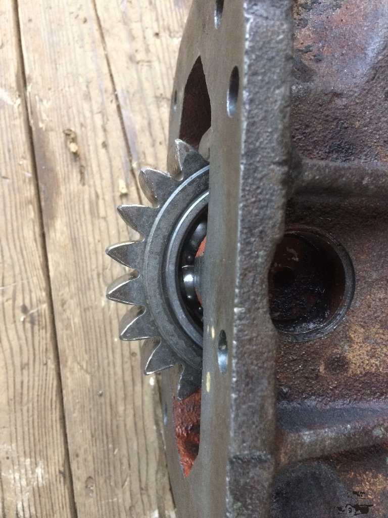

И включал и выключал, рк на нейтраль ставил , пром. кардан крутил , шестерни кома не крутятся . Она даже не достаёт до шестерни рк. Мерил штангенциркулем , не достаёт примерно 20мм!!

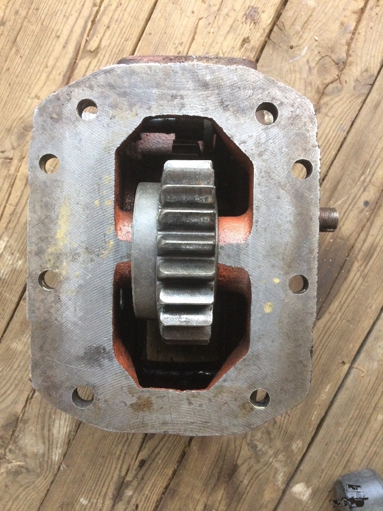

Я так понимаю , с этой шестернёй ком зацепляется ?

да с ней. основное положение "НЕЙТРАЛЬ" . иначе зацеп будет на пол шестерни что я думаю чреевато. кароче я очкую и тянуть и колёса крутить.

Вот до неё и не достаёт шестерня, которая выходит из КОМа.
