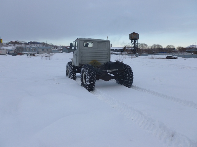

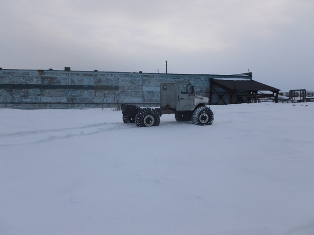

Покатался по полю около бокса , снег глубиной около метра ))

Отличный авто. как проходимость? Лучше бы еще видео запостить

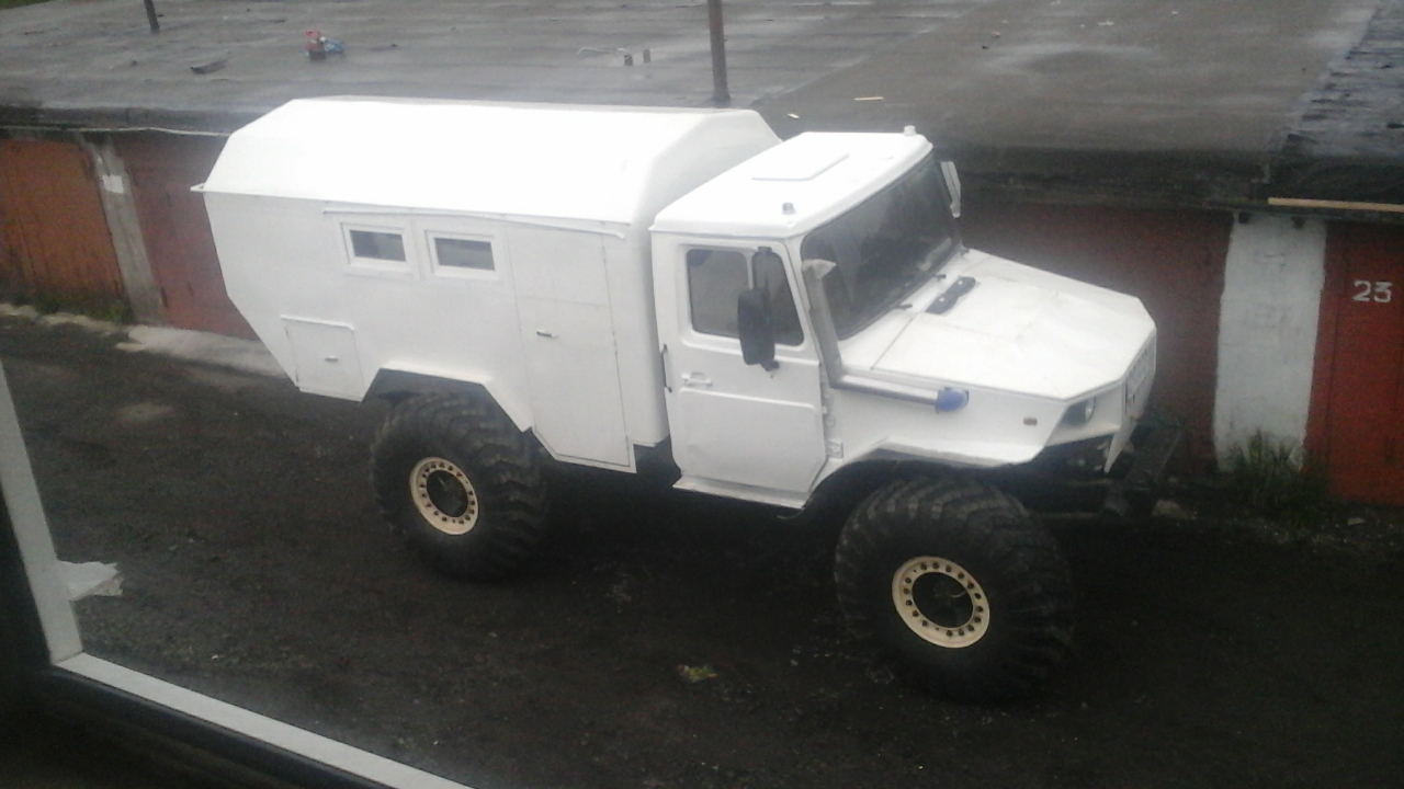

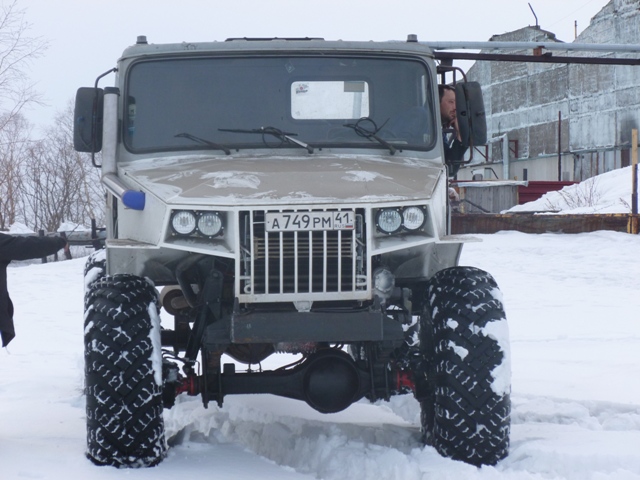

Давненько сюда не заходил.всем привет .немного фото.

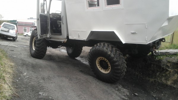

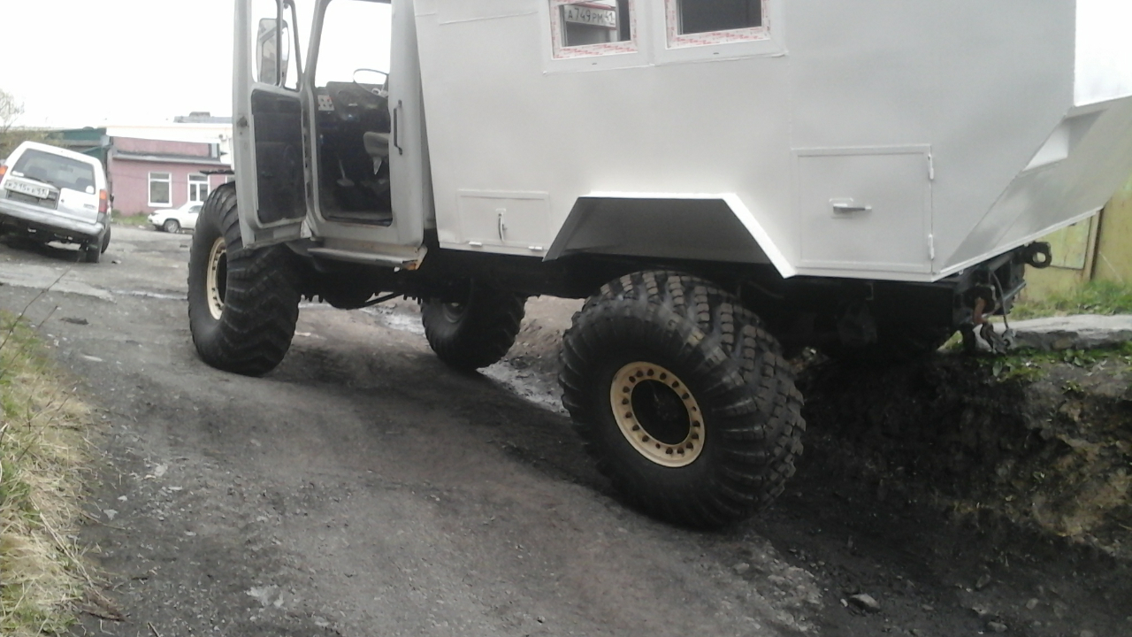

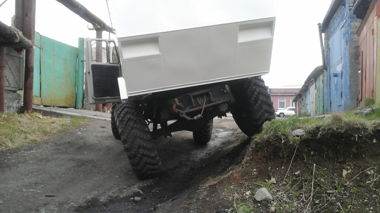

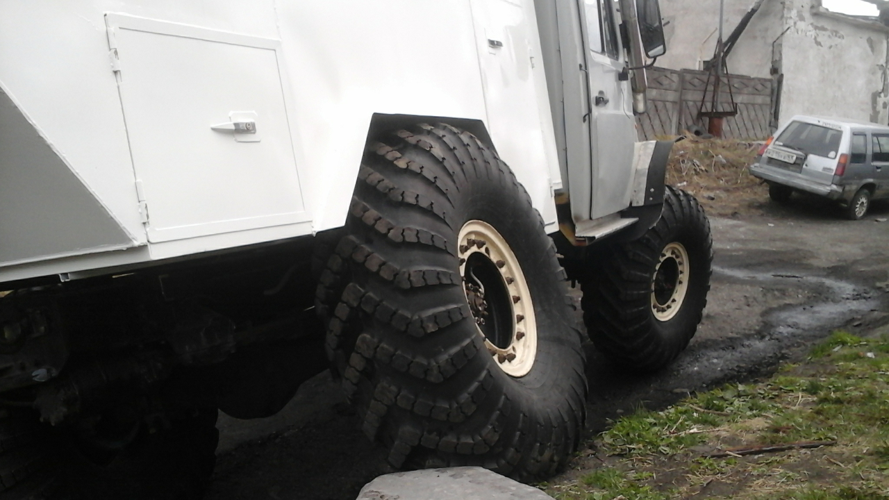

Немного о ходах подвески и кручению рамы.

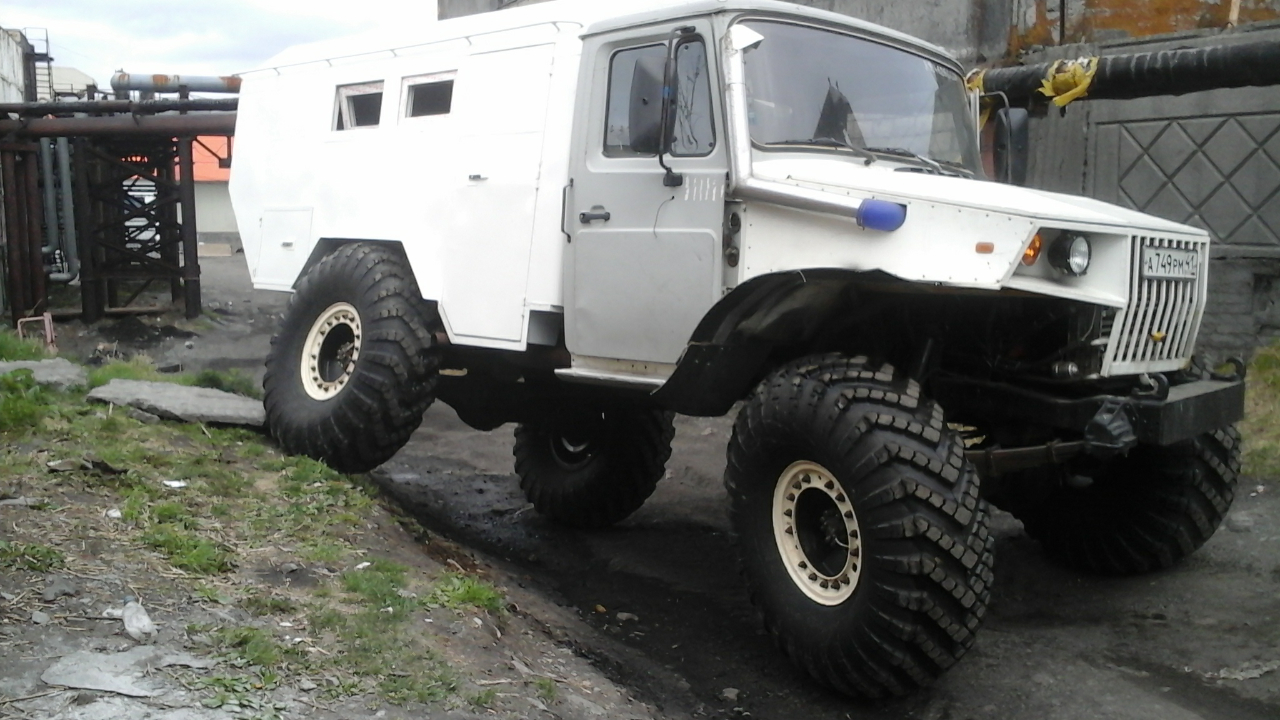

Еще немного фото

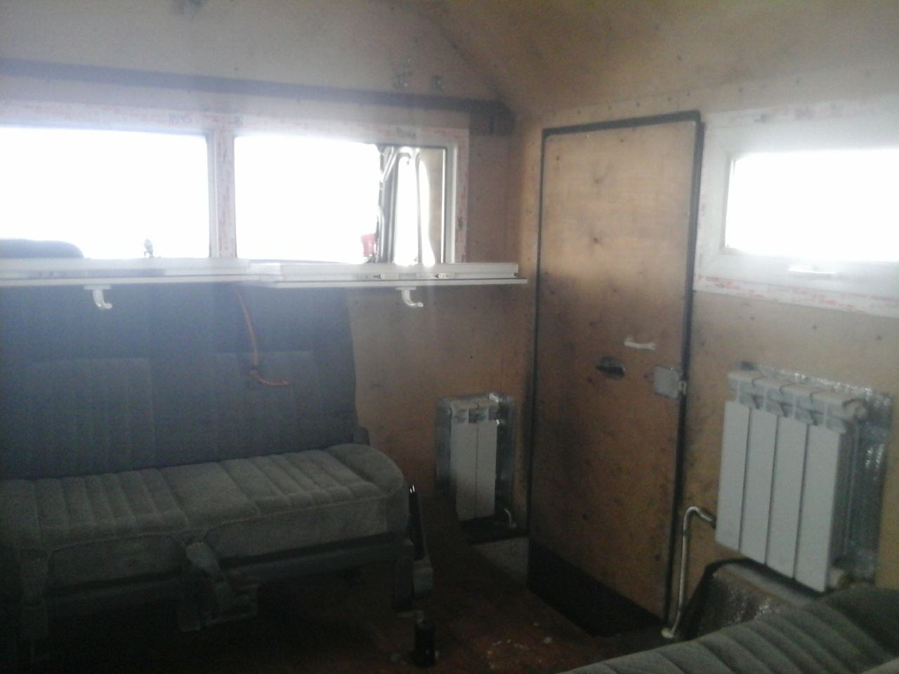

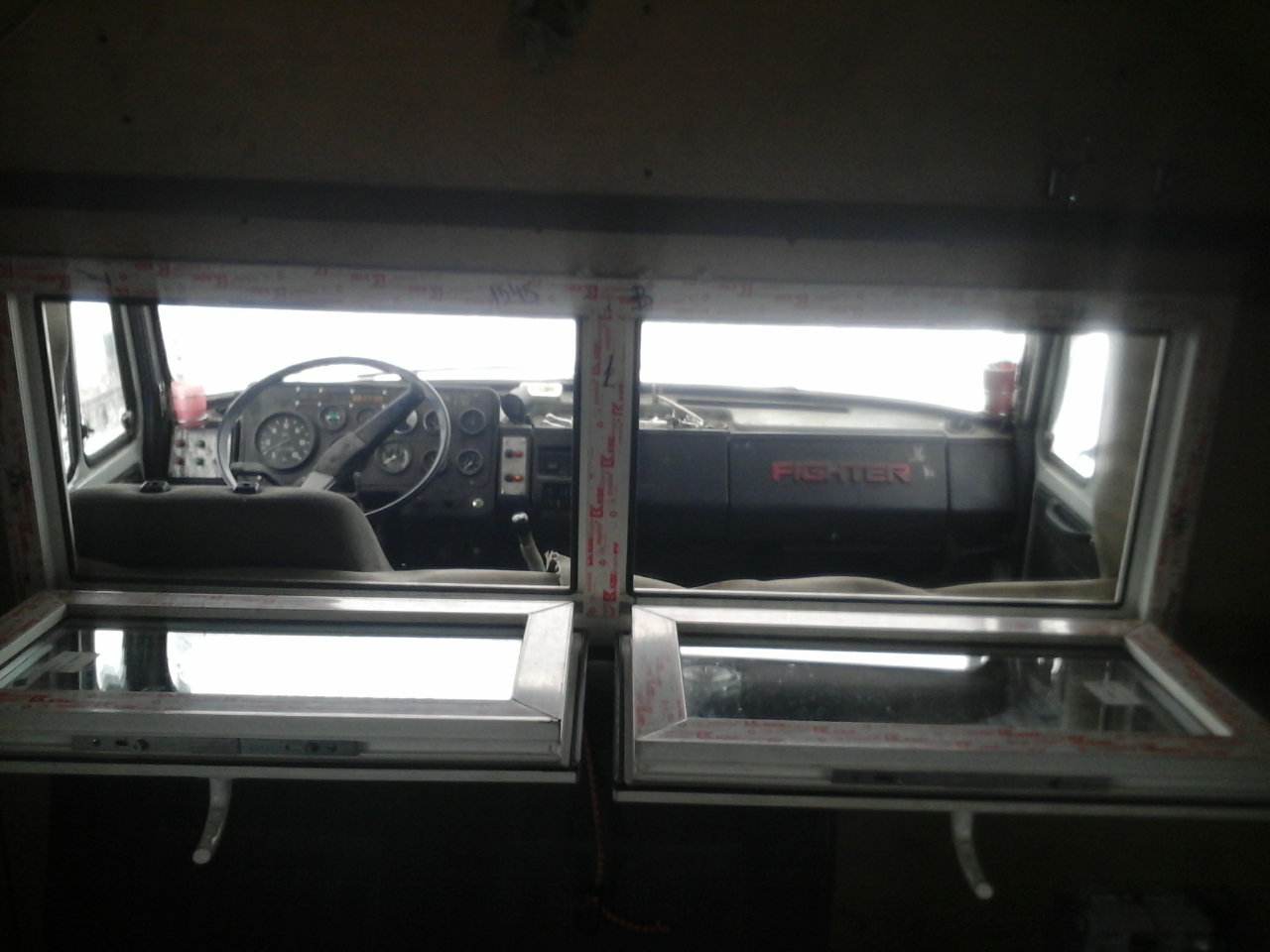

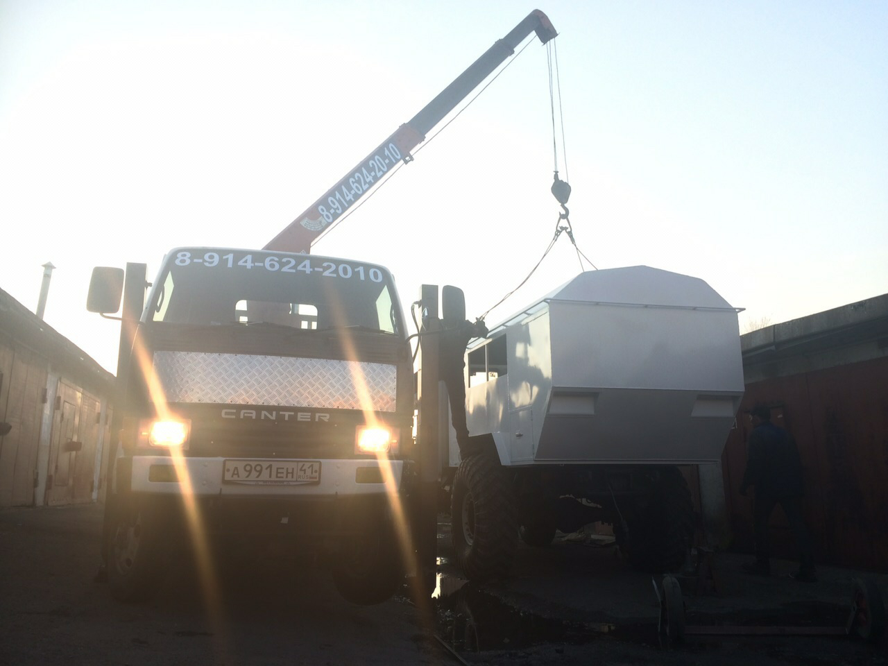

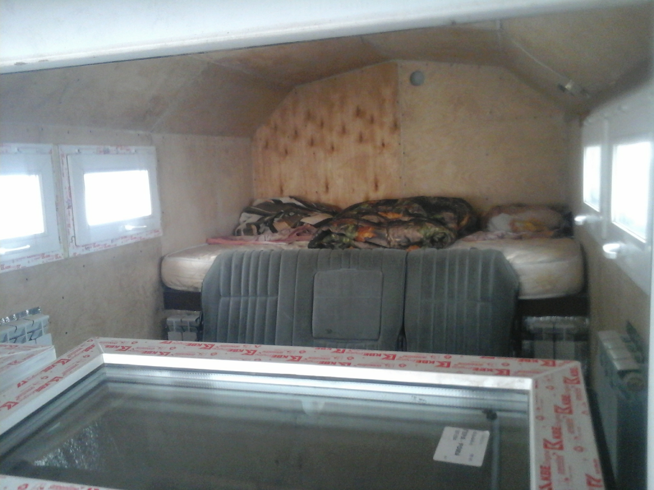

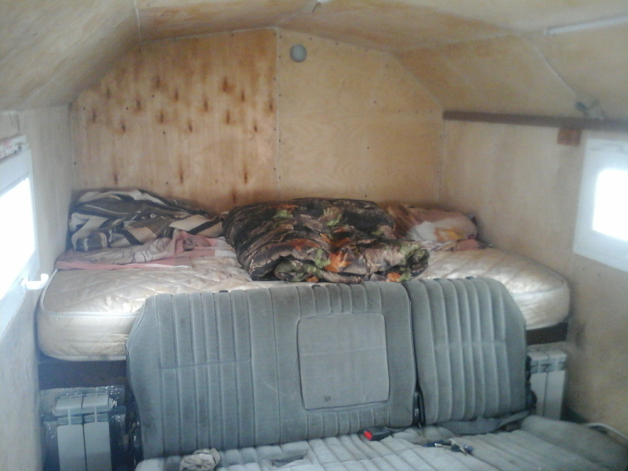

Внутреннее обустройство кунга пока еще аскетично , жидкостное отопление от котла, двуспальная кровать, проем в кабину.

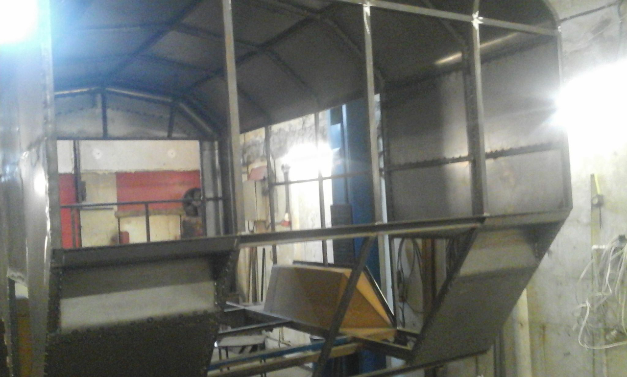

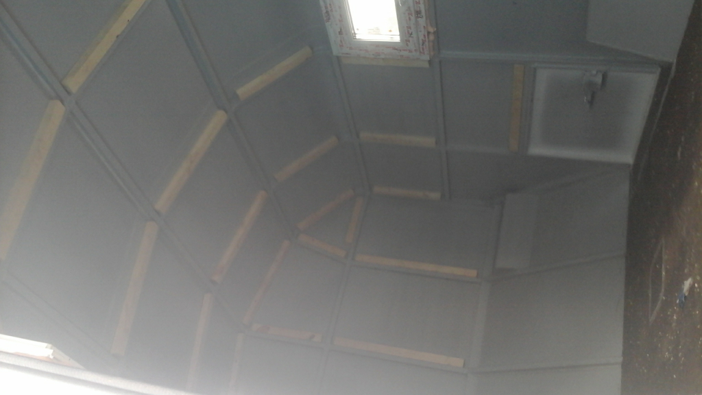

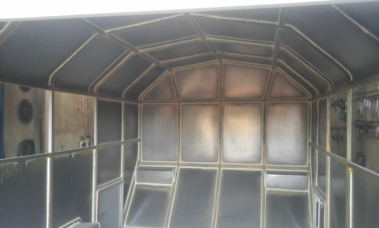

Классно получилось! Толщина металла какая у кунга?

Толщина единичка , но можно смело было 0.7 делать. Изнутри ,приклеен на полиуретановую пену , экструдированный пенополистирол. Жесткость получилась неимоверная. Плюс прикрученная через брусочки фанера 6 ка.

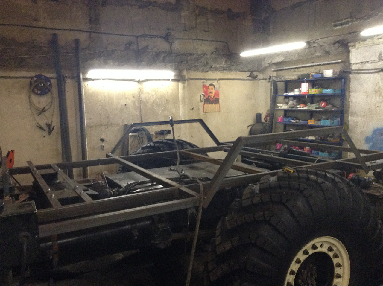

Из какого профиля каркас кунга сделан?

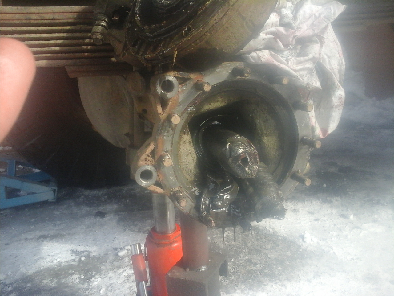

между прочим, кое-кто обещал фоток разобранного компрессора с муфтой, а не устаноленного на авто :D

MrBullyDouzer писал(а):между прочим, кое-кто обещал фоток разобранного компрессора с муфтой, а не устаноленного на авто :D
:lol:
я его попытался разобрать,...наполовину разобрал ...подумал подумал :) ,и назад собрал. :mrgreen:

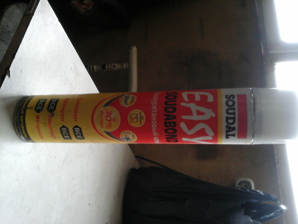

Дно кунга -уголок 45 , верх с 30 профиля с тонкой стенкой. Вес без сидений около 650 кг. Фотка клея на который клеил утеплитель, выбор не велик , первое что попалось.вроде неплохо держит.

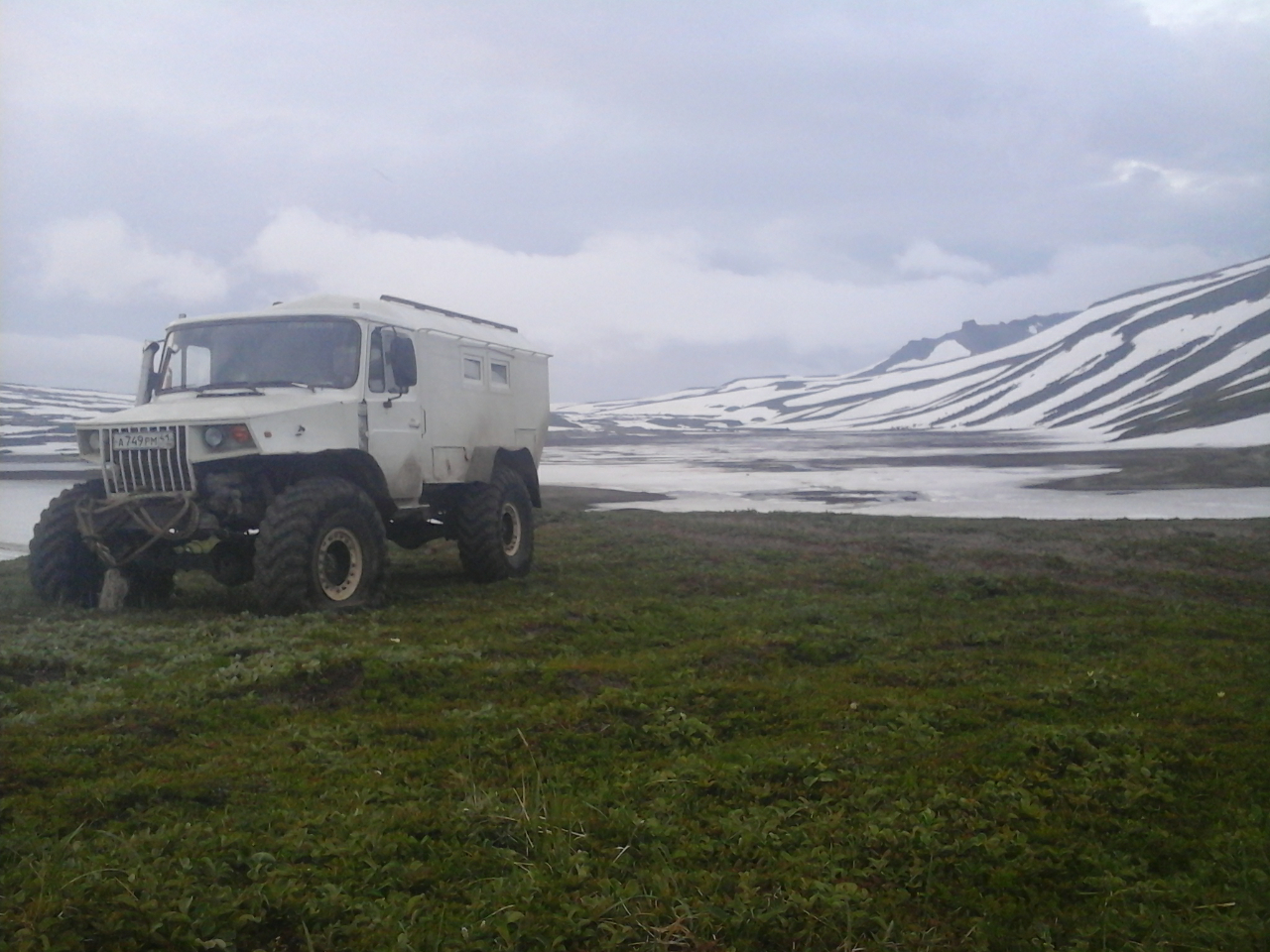

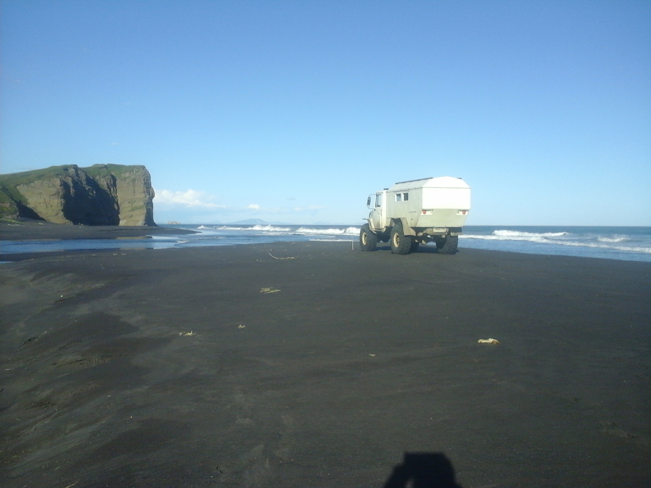

проект Бычара
Сообщение СанСаныч78 »
Видео особо нет , снимать интересные места некому . А что имеется по формату не подходит. Последствия штурма ледяного заберега :shock:
