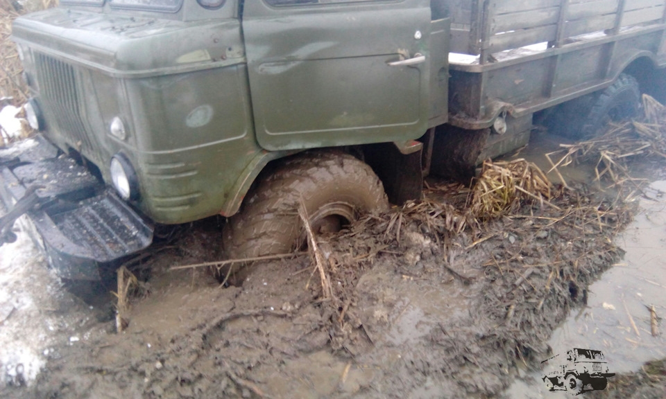

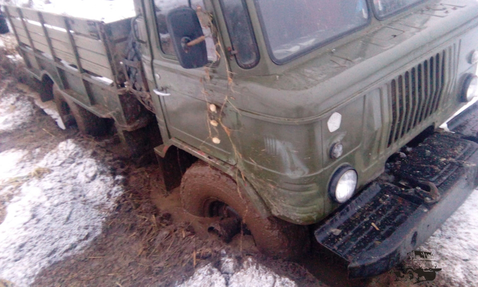

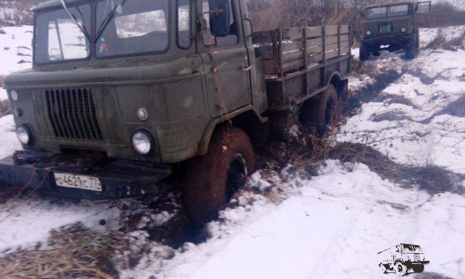

всем привет!
еще видосов вам)
больше со стоком на покатушки не поеду,намучался с ним,садится в каждой ямке
все таки просвет и колесья решают)
https://www.youtube.com/watch?v=eYaK_IkTQNY
https://www.youtube.com/watch?v=vGlOXnCOr9M
https://www.youtube.com/watch?v=1HItlV4FFMU
https://www.youtube.com/watch?v=c0iEJXsGoRE
https://www.youtube.com/watch?v=ZVsMlmvbq8I
https://www.youtube.com/watch?v=Z8o-AsEIvjo

Без подкачки нечестно
, площадь контакта тракторных колес минимум в 1.5 раза больше +
больший клиренс + лучшая возможность перекатиться по неровностям+ дизель.
Неравные весовые категории..

Я бы сказал, что тест немного не понятен. Колеса побольше едут по колее лучше - факт. Машина потяжелей, повыше, пошире, помедленней едет в лесу и на трассе лучше - не факт. Тут куча компромиссов возникает, одному удобно и в лес и в город на стандартном 66-м сгонять (опять же погрузочная высота 110 см. не может не радовать), другому нужен авто, по ураловским колеям лазить и остальное не важно. По поводу размера колес, интересен тест, уровнять машины по весу(положить 1т. груза в кузов стандартного 66-го, это кстати, очень влияет на проходимость) и поставить машины на лед и потягаться(имитация подъема в гололед). Мне думается, что стандартная "шишка" тут не проиграет...

Проиграет,площадь контакта колес и тяговоруженность у тюнингового варианта выше.
В чем точно выиграет в устойчивости на поворотах в движении и кренах,иногда это очень важно.

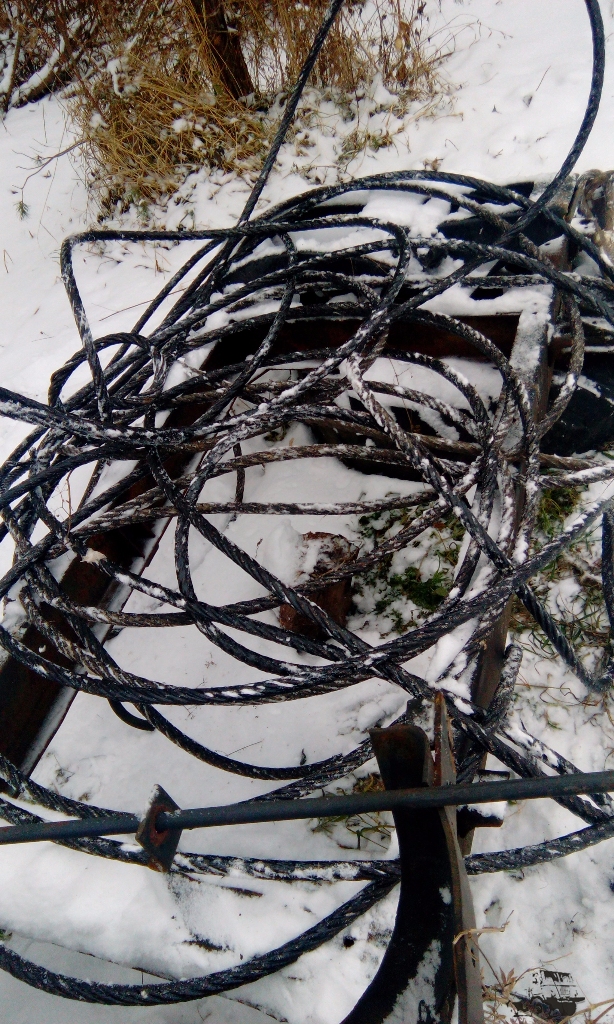

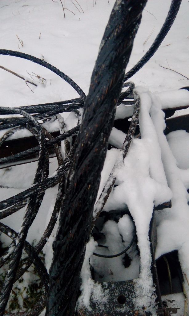

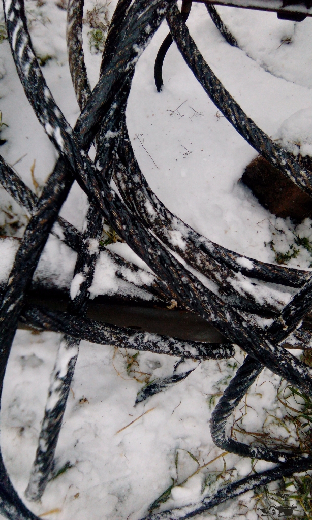

Озадачился заменой троса на задней лебедке на 16й, тк родной 22й мягко говоря не гибкий, и чтобы его размотать нужно человека три)))
16 трос заказал, жду.а пока смотал родной и заснял видос работы лебедки https://youtu.be/FPhwOMqJncI
На биение кардана лебедки внимание не обращайте, он не кривой, просто болтается в шлицах, на работу не влияет, будет время заменю

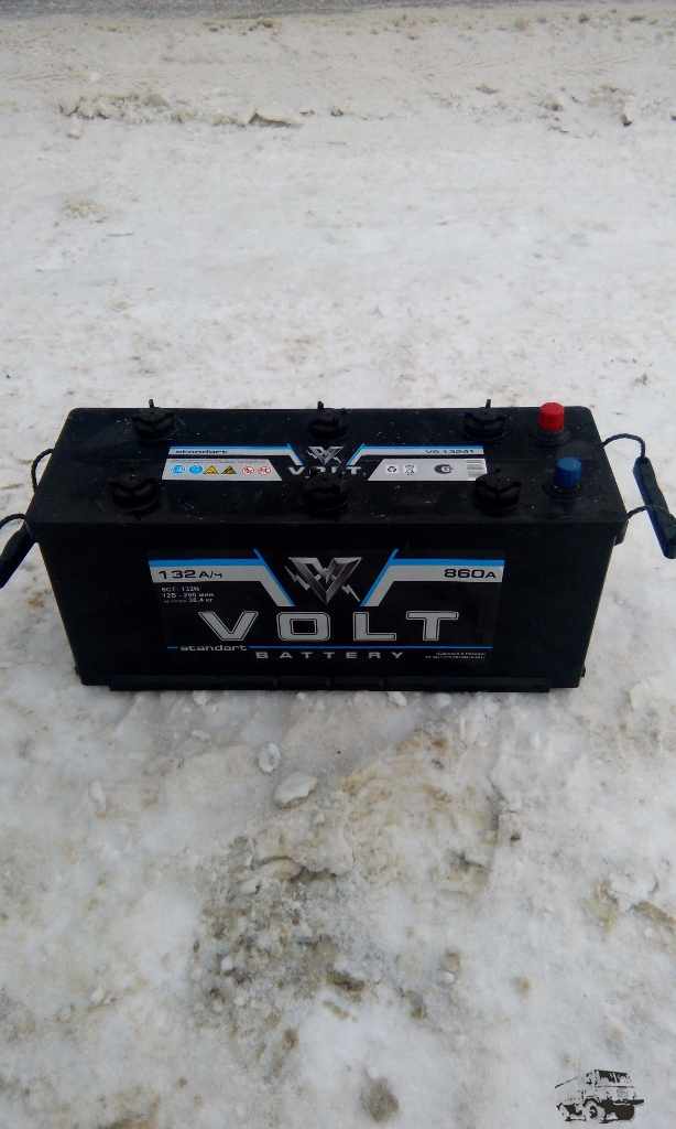

Здрасьте всем!
Конечно дизель не бензин и на морозе при попытке завести начинает ипать мозг
У 100го акума не хватает бздеху,чтобы раскрутить мотор,190й недозаряжается..
Прикупил по случаю недорого 132й..думаю должен быть золотой серединой,посмотрим..

как может недозаряжаться АКБ в принципе ? тут два варианта , реле регулятора сбоит или много потребителей включено , надо в этом искать причину , а новый 132ой на один из лесовозов поставить которые в хозяйстве денег зарабатывают

Судя по всему, у автора сеть на 12вольт... при больших токах потери большие, даже один плохой контакт или провода сечением не подходящим- и уже машина не заводится... Надо переходить на 24 вольта...

Штурман писал(а):[post]339015[/post] Надо переходить на 24 вольта...
Тоже думал..

Газонист писал(а):[post]339013[/post] как может недозаряжаться АКБ в принципе ? тут два варианта , реле регулятора сбоит или много потребителей включено , надо в этом искать причину , а новый 132ой на один из лесовозов поставить которые в хозяйстве денег зарабатывают
В электрике особо не шарю,может я не прав
На лесовозах 190е и 210е стоят

Если генератор и АКБ исправны, то недозаряда быть не может. АКБ возьмёт столько, сколько отдал стартеру при заводе и другим потребителям при заглушенном ДВС. Ёмкость самого АКБ роли не играет.
