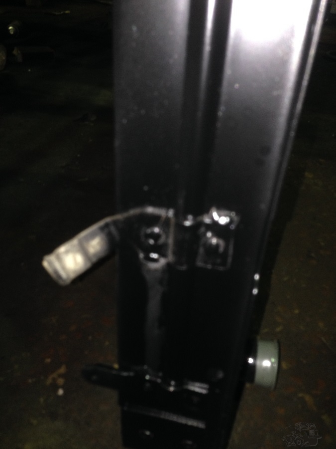

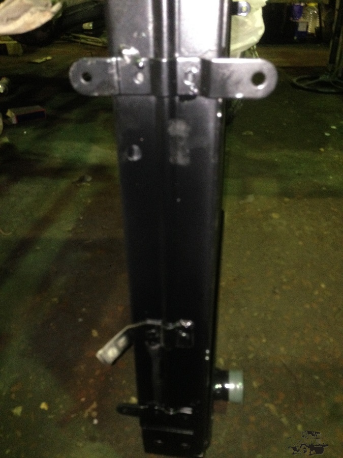

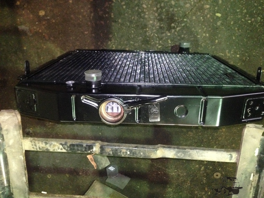

Александр,не вводите человека в заблуждение....., посмотрите на досуге как на Пазе подключается бачок. Я как раз на прошлой недели купил два радиатора ПАЗ , что надо знать что бы не попасть мимо кассы
Во первых есть два производителя ШААЗ и Лихославль, малокомпетентные продаваны вам скажут что они одинаковые и честно обманут Вас.
Различия :
1. горловина находится правее на 7 см в право и отвод для бачка тоже смотрит в право, на ШААЗе горловина ЗиЛ на Лихославле что то похожее на Газ.
2. На ШААЗе есть просвет для кривого стартера на Лихославле нижний бачок прямой,кривой не проходит.
3.Нет крепления для тросика жалюзей ни на одном.
4.нет верхнего крепления бачка за радиатор.
5 нет выхода на печку
Качество сборки не плохое на обоих радиаторах.
Что сделал я :
переварил горловину в другую сторону для удобства установки бачка,
отрезал от 66 радиатора крепление тросика и приварил на Паз радиатор
крепление сверху не нужно , я приварил но видимо зря.
Брать только ШААЗ или будет гемор с нижним бачком.
Вывод на печку по большому счету не нужен , он нужен был при езде на воде что бы радиатор не разморозило, на антифризе это не актуально.
В остальном 4 ряда дают очень позитивные отзывы, и к стати отвод тепла 87 Кдж, так что пугаться не стоит
Если что могу тебе прислать уже доработанный, :D :D :D :D

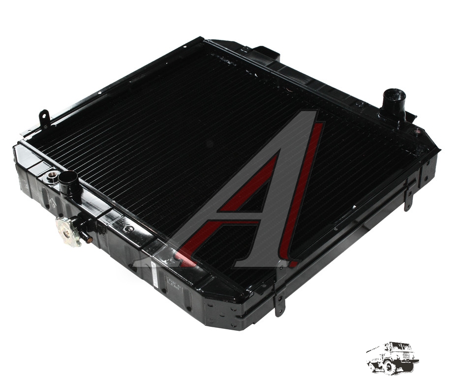

радиатор трехрядный газ 66

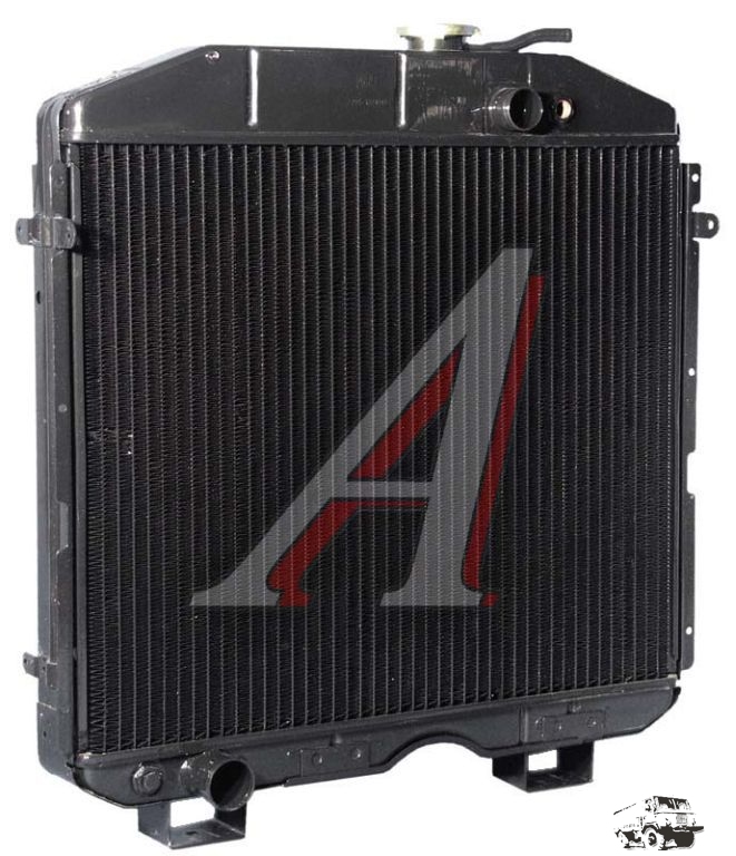

четырехрядный ПАЗ

ПАЗ производства ЛРЗ
четырехрядный

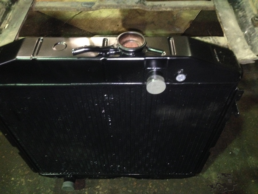

Еще немного картинок, доработанного радиатора
