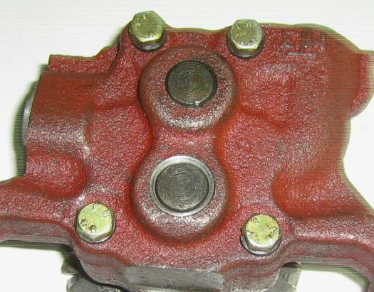

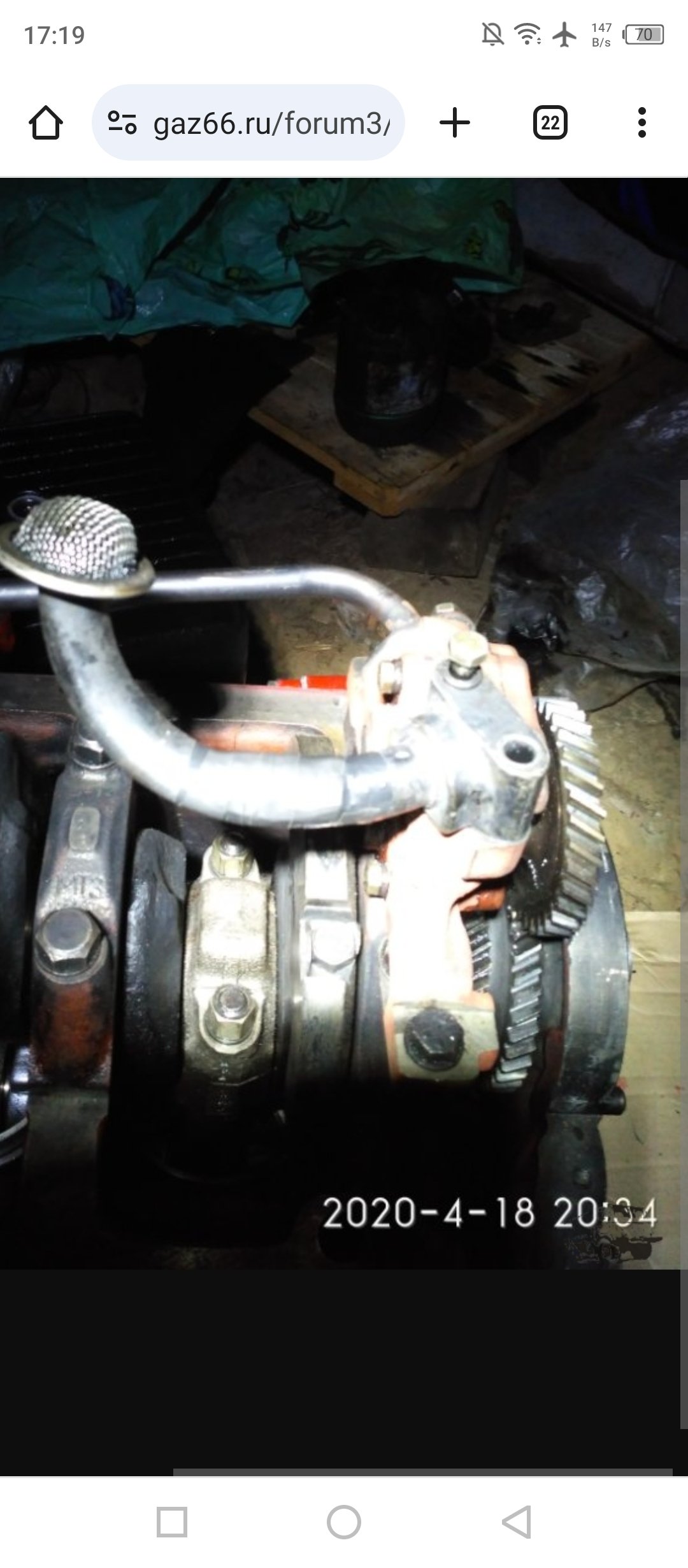

Это какой тип насоса, на сколько зубов?
Надо бы заменить на новый, может давление прибавится. На холостых всего 1 .

Для начала убедись,что редукционный клапан подвижен,а дальше про насос думай.Но с большой вероятностью,в низком давлении виновато нынешнее масло.

Насос можно проверить в скажем домашних условиях , на выход переходник под манометр , ведро отработки нагреть до 60-70 градусов , опускаешь маслаешь дрелью и смотришь чего выдает , на стекле если что можно поправить и щеки , енто это прям колхоз на коленке хоть и рабочий

RAT, на 245 насос проще проверяется.Суешь заборник в ёмкость с соляркой и крутишь за шестерню привода.Если через пальцы нагнетательных шестерен солярку прогнало наружу,то насос не годный.

Это где они во втулках ?
(Насос на 32 зуба)
Сообщения: 4696
Поблагодарили: 205 раз
Да.На исправном насосе из под втулок давить не должно.И на новом насосе надо смотреть протяжку болтов прямо в магазине и проверять чтоб проворачивал ось без закусываний.

Насос качает за счет зазоров , если есть задиры на щеках или они кривые это снижает производительность , так же проверяется зазор шестерней , по осям соответственно тоже течь не должно соответственно

RAT, я не знаю как на других моторах,просто не сталкивался,а у 245 первый признак неисправности,течь по осям.Просто оси начинают течь до износа всего остального.Если оси потекли,то дальше лезть смысла нет,только замена.

их завтулить бронзой ни как ? там не сказать чтоб сложная корпусина то .

Я последний раз с этим 16 лет назад сталкивался,ценник на насос был 1000-1500,о возможности ремонта даже не думал.И мой насос по любому пережевал осколок втулки шестерни компрессора,так,что смысла его вскрывать не было.Этим же осколком приклинило редукционный клапан.Почти без давления проехал от Казани до Перми.Насос заменил,редукционный клапан притер,давление на 0.5 поднялось.
