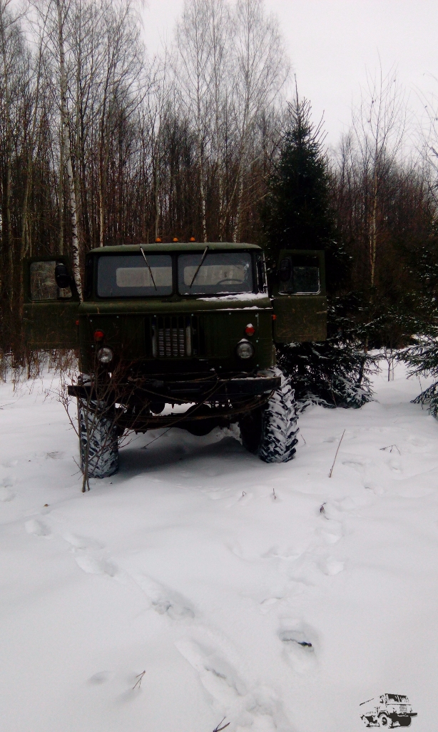

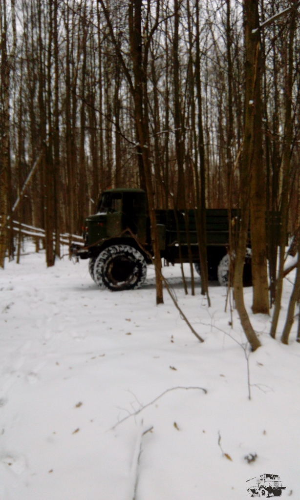

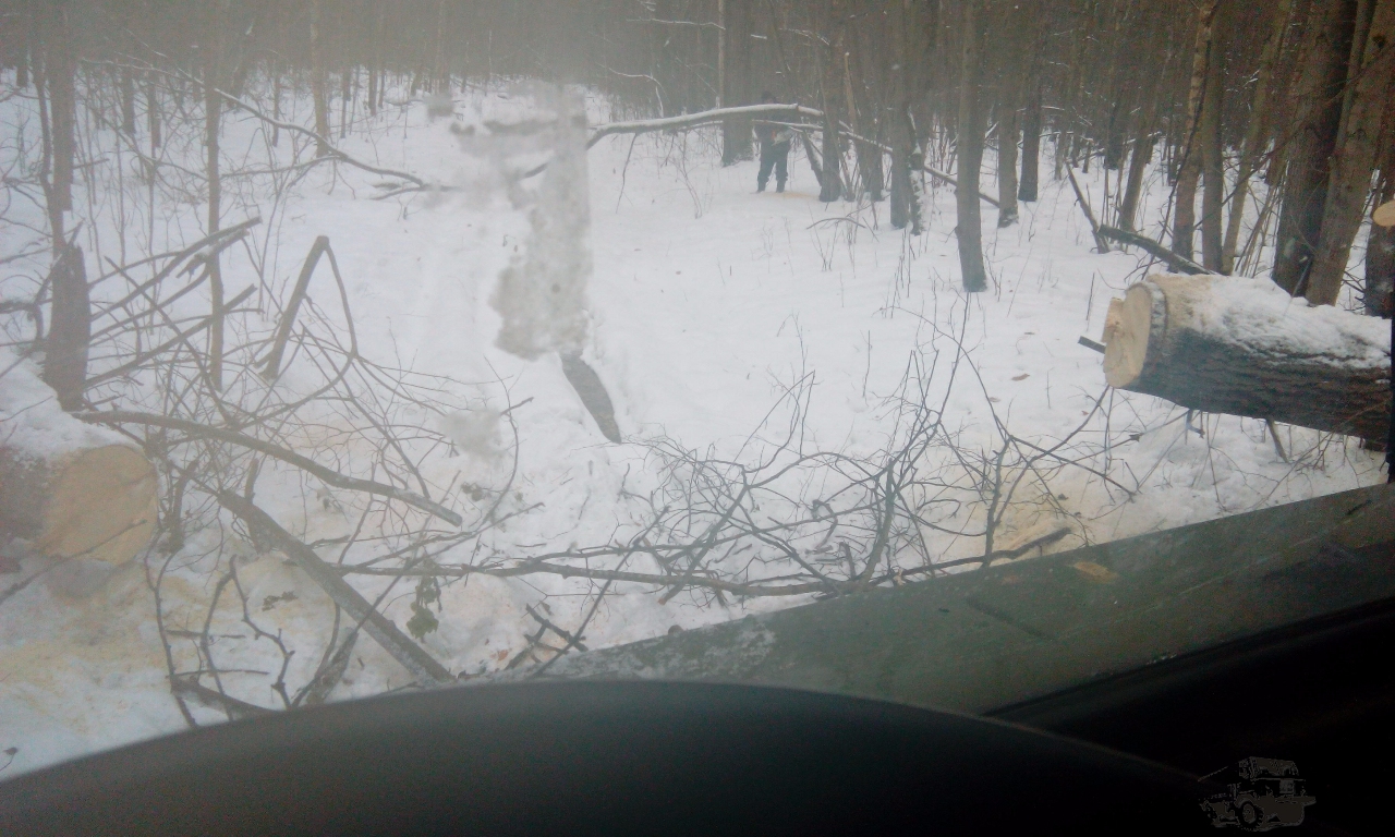

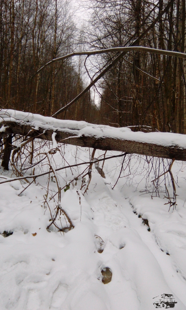

Всем привет!
Катаемся потихоньку на шишарике)
Сегодня был первый выезд "на дальняк"
100км в обе стороны, ездили искать в озере мореный дуб.Нашли)
Крейсерская скорость 55-60,максималка 70-75.Учитывая тракторные колеса высотой 1,4м, низкооборотистый дизель, пары 6.8-вполне приемлемо.Разгон резвый, в любую гору на 5й заходит
В общем в очередной раз доволен машиной, меня устраивает на все 100%
Тяги хватает везде, пониженным рядом в раздатке еще не пользовался
Спокойно проезжаю в тех местах, где на 469м на 36х белках беспомощно висел на мостах
https://youtu.be/UMmLR_KwJe4

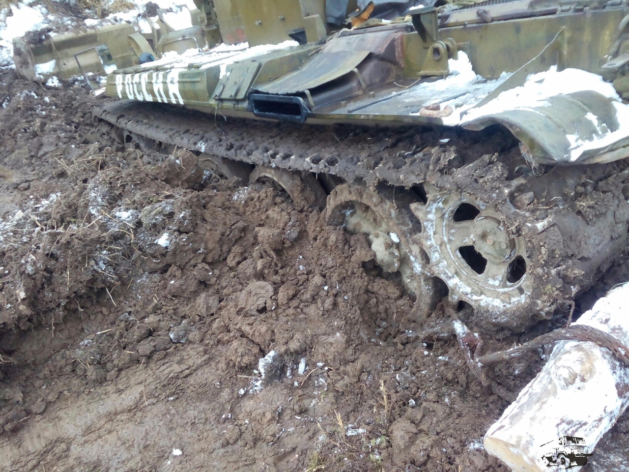

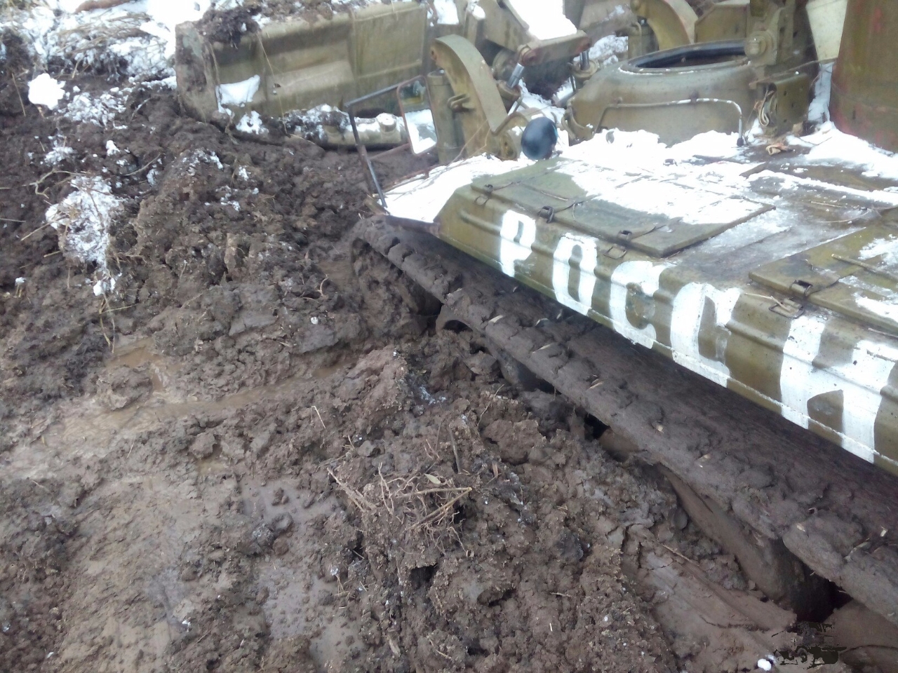

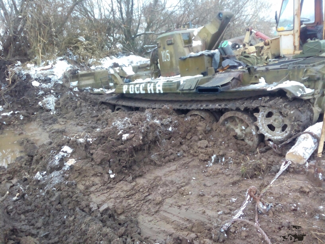

За 8 лет владения первый раз удалось засадить наш ИМР))
35 тонн дают о себе знать на слабых грунтах.
Тянуть его чем то бесполезно, гораздо проще подложить пару хороших бревен под гусеницы.
Так и сделали, выехал без труда
Видео как выезжает нету, не до этого было
https://youtu.be/rb6TvDj0MsI

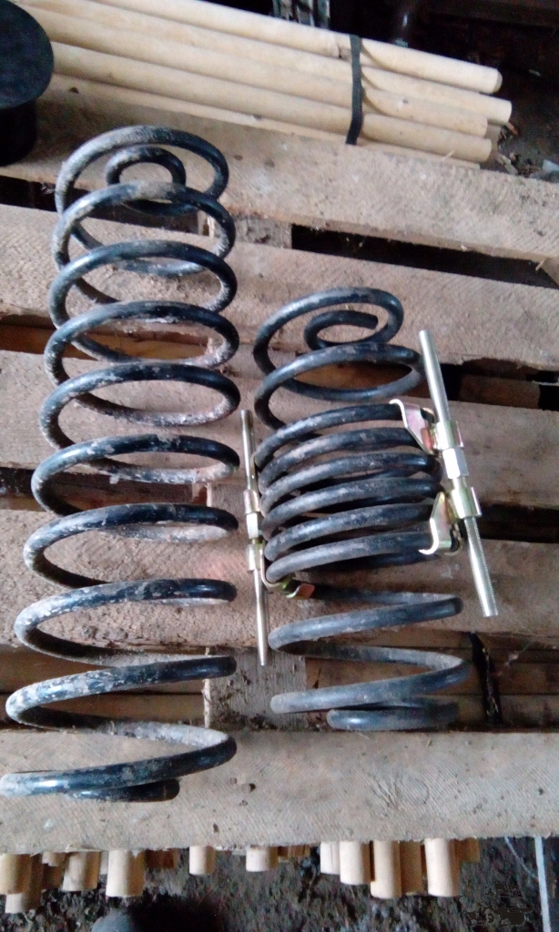

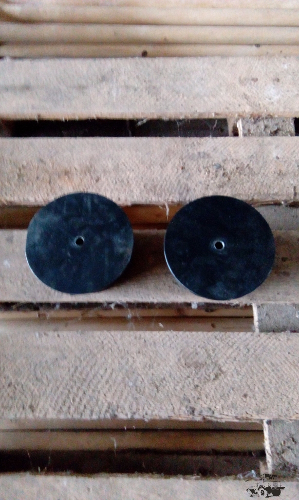

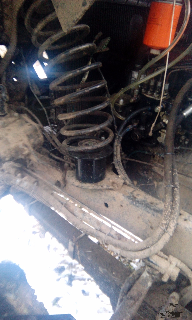

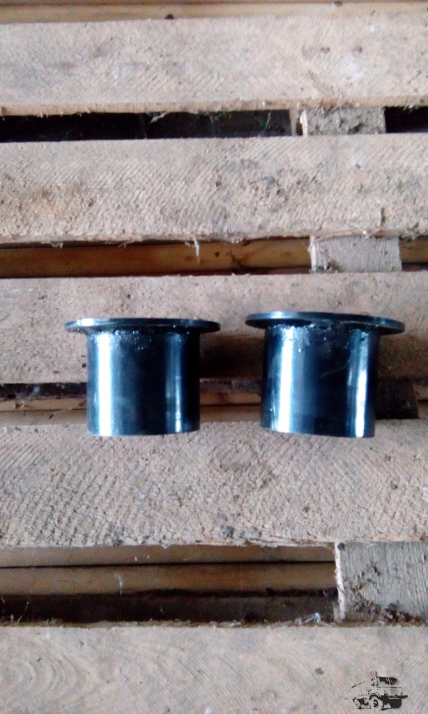

Всем привет!
После лифта кабины пружины отказались работать и кабину приходилось поднимать за счет собственных силенок))
С приходом боли в спине от таких нагрузок, задумался о проставках))
Основа труба 100ка толщиной 4 мм, сверху приварен кругляк 6 мм
Стягивать пружины еще та забава, очень тугие, одну стяжку убил-слизалась резьба, но после часа упорства пружины с проставками заняли свое место и кабина стала открываться как положено

Dmitriy7171 писал(а):одну стяжку убил-слизалась резьба...
На сухую небось крутил?
- Dmitriy7171
- ПСИХ
- Сообщения: 1409
- Откуда: ЦФО Тула
- Благодарил (а): 60 раз
- Поблагодарили: 9 раз
Мой шесть шесть.
e2-e4 писал(а):[post]338440[/post] На сухую небось крутил?
На сухую никогда ничего не делаю

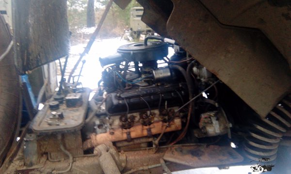

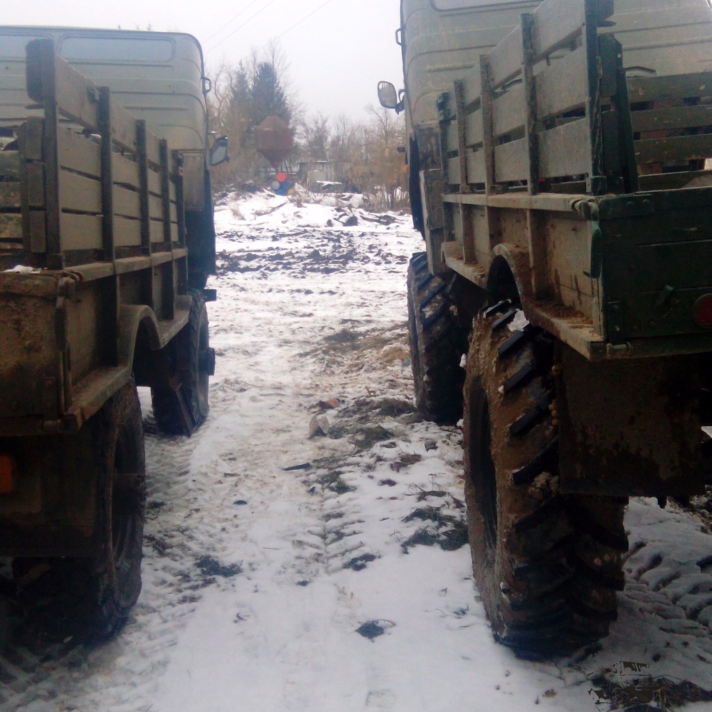

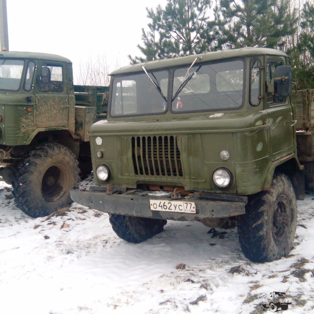

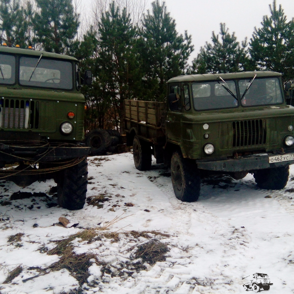

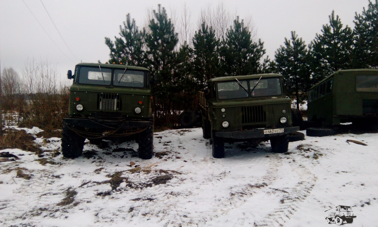

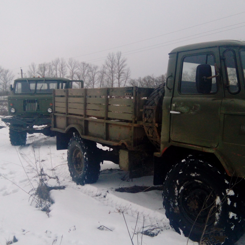

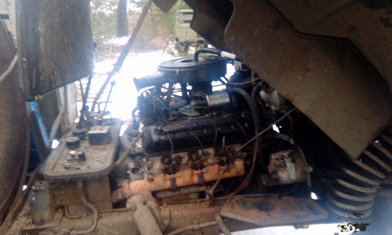

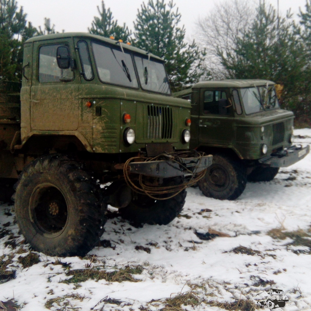

Всем привет!
Для сравнительных тестов был приобретен стоковый 66й)
Состояние очень достойное, сток бензин
Перегоняли 70 км, скорость спокойно держит 80-90км/ч
Лебедки нет, подкачку восстановить надо, в остальном все как часы, доки в порядке
год выпуска 73й, краска похожа на родную, гнили нет совсем
знак качества не оригинал-новодел
Покупал недорого с авито
после проведения сравнительных тестов авто будет продаваться, за сколько еще не знаю

Пора озадачиться расширителями на арки))

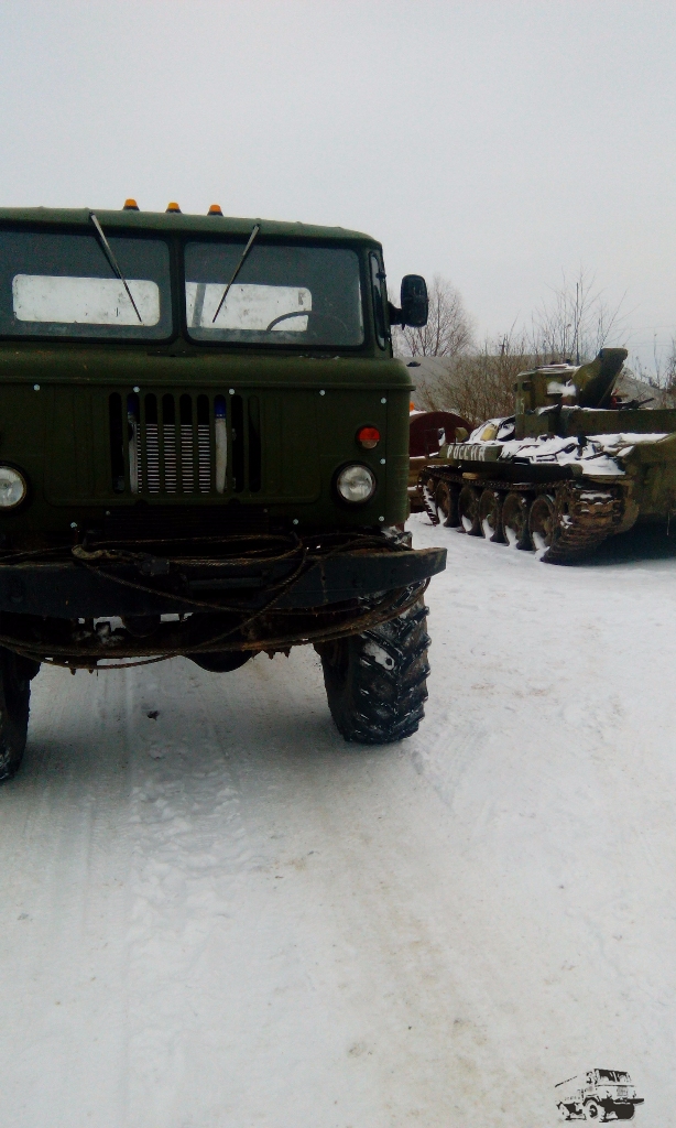

Первый сравнительный тест-перетягивание каната, к проходимости не имеет никакого отношения, но показывают сцепные характеристики больших зубастых колес
Вес 4.5т подготовленный,3.5т сток
https://youtu.be/YjXJXZiKJx8

Не ну не почесноку жеж. Поставил качка и ботана на тросDmitriy7171 писал(а):[post]338492[/post] Первый сравнительный тест

Dmitriy7171 писал(а):На сухую никогда ничего не делаю![]()
И это правильно!
Я такие стяжки закаливал и смазывал литолом - работали долго.
Из сырого метала делают...
