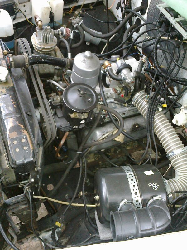

Хотел поставить микропроцессорное зажигание, но так и не нашел прошивки на 8 цилиндров. А учитывая большое желание поставить впрыск -установил себе Корвет 11.38. Пока он управляет только зажиганием. Задействованы пять датчиков:

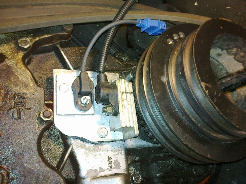

1. - ДПКВ
http://www.photohost.ru/pictures/681220.jpg (напрессовал газелевский диск на родной)

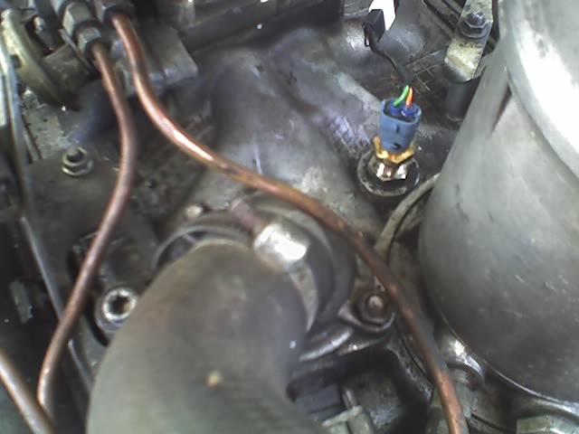

2. - ДТОЖ поставил на место термовакуумного датчика СРОГ через футорку
http://www.photohost.ru/pictures/681225.jpg

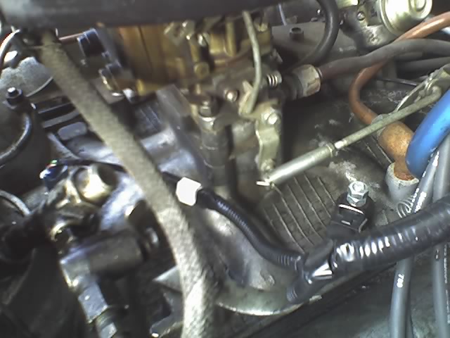

5. - ДАД подключил через тройник к вакуумному усилителю тормозов
http://www.photohost.ru/pictures/681224.jpg

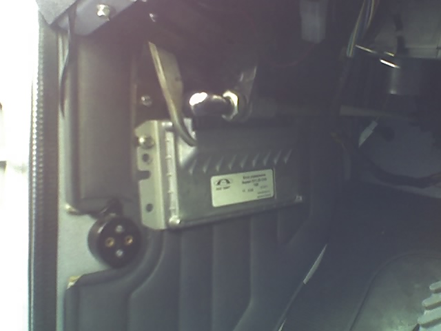

Сам блок в кабине под торпедой
http://www.photohost.ru/pictures/681226.jpg

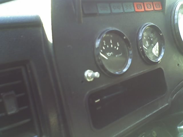

Блок имеет выходы на галетный переключатель, который позволяет на ходу переключать четыре таблицы с разными углами опережения
http://www.photohost.ru/pictures/681229.jpg

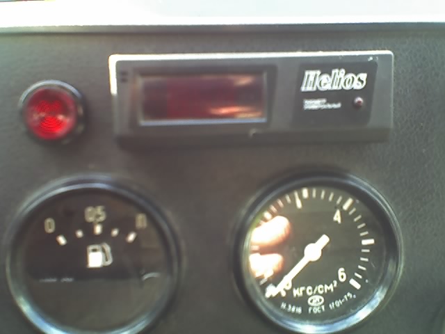

Лампы чек и тахометр
http://www.photohost.ru/pictures/681228.jpg
Первое впечатление - запуск стал легче и двигатель работает ровнее на всех температурных режимах, ну и конечно никакой детонации, а главное больше никогда не буду настраивать зажигание. (Мне это не удавалось сделать ни на слух ни по стробоскопу)
Теперь буду думать над форсунками. Планирую издеваться над другой ГБЦ, чтоб не прерывать эксплуатацию машины, а заодно увеличить компрессию.
Скажи пожалуйста эти таблицы каким образом попали в Блок они базовые или дописанные ?
ты этим пользуешься?
Имеет смысл ставить два датчика детонации они уменя предусмотренны штатно или нет
Re: инжектор на родной движок
Таблицы подбирал. Они имеют смысл при заливке высокооктанового или наоборот хренового топлива. Их различия больше угла, на который откатывает датчик детонации (у меня 3гр). ДД работает четко - не вижу смысла во втором.

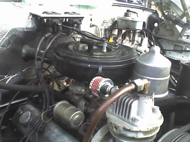

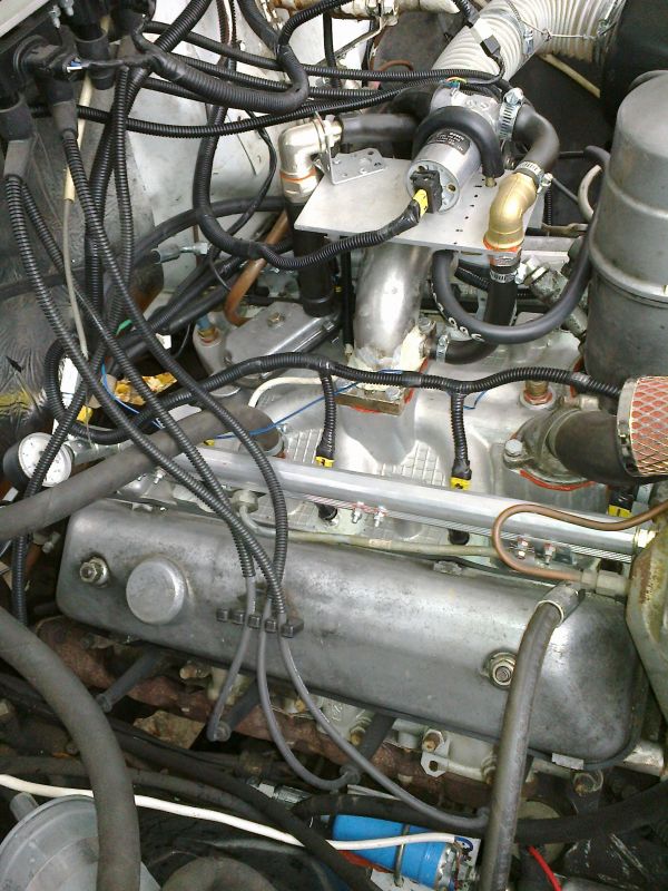

Наконец то закончена работа по установке впрыска на родной паук с использованием опыта DMAD и Turbostein.
http://www.photohost.ru/pictures/709246.jpg
http://www.photohost.ru/pictures/709247.jpg
Конечно заметного увеличения момента добиться не удалось - на 4 в горку все равно тяжело, но небольшой прирост есть. Главное расход по компьютеру при скорости 100км/час - 16литров, плюс прекращение подачи при движении накатом.
При том что впрыск не фазированный. Датчик фазы я установил с зазором 1мм, все по правилам, но показания все время пляшут.
Видимо идут какие то наводки. Пришлось его отключить. А в остальном все радует - работа четкая, легкий пуск, никаких дросселей.
Конечно многие спросят - а нафига. Можно было поставить какой-нибудь Vortex. Да можно, но где брать запчасти. Я люблю путешествовать далеко. Все компоненты моего впрыска от ЗМЗ-406. Эти запчасти я найду по всей территории нашей необъятной родины и в странах ближнего зарубежья. К тому же открутив четыре болта я могу воткнуть обратно карбюратор при необходимости, что не возможно ни на каком Vortex.
И еще - все работы проведены на кухне с помощью сверлильного станка и сварочного аппарата, в виду отсутствия гаража.
Втулки для форсунок сделаны из сантехнических переходников 1/2 х 3/8. Патрубок впрыска из двух нержавеющих фланцев и отвода.

Отличная работа! Форсунки стоят строго вертикально или под углом, где установлен датчик фаз, как закреплен отметчик датчика фаз, из чего изготовлены топливные рампы?
Форсунки стоят почти вертикально. Это скорей определено конструкцией (рейка цепляет, металл паука тонкий и тп).
Но бьет практически точно на клапана, так что здесь все удачно.
Топливные рейки аэромоутив - заказывал из штатов. У нас тоже можно заказать, но цены ломят около 10тыщ.

Сам канал имеет дырку под резьбу 3/8" - я туда вставил штуцер гидравлический стандарта BSP. И вся топливная магистраль у меня из рукавов для гидравлики - никаких хомутов. Очень надежная штука. Если нужны фотки подробней могу сделать.
Датчик фаз на месте датчика ограничителя оборотов рядом с ДПКВ, но он глючит. Пришлось отключить. Но все равно результат поразил - расход топлива как у газели стал. Все таки карбюратор К-135 очень примитивная вещь.

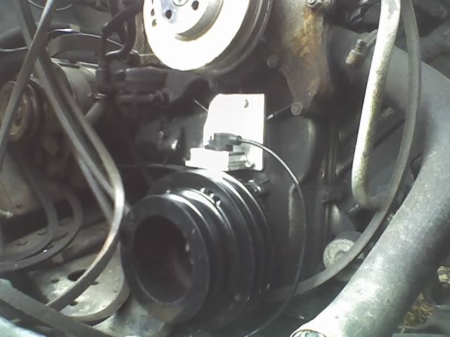

Вот фото датчика фаз.
http://www.photohost.ru/pictures/712469.jpg
Датчик Бош. Зазор 0,5-1мм. Марка проходит в момент прохождения второго зуба у ДПКВ, только на фазе выпуска в первом цилиндре. Датчик очень надежный, но показания прыгают. Вращается много металла, может что то наводит.
Попробуй какой нибудь щелевой, может будет лучше. Но учитывая что они все время глючат и на серийных машинах, а экономия топлива составляет процент, я бы тебе рекомендовал не заморачиваться с ДФ. Сам сейчас уже ставить не стал бы.
