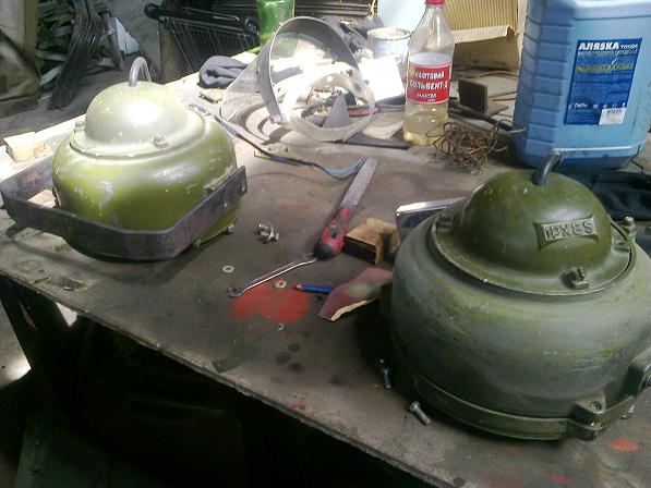

Наконец то руки дошли до фонариков :mrgreen: Установил две Луны, на выходных поедем испытывать. 8)

Как испытания двух "ЛУН" ? Интересно фото увидеть с каждым светом по очереди из кабины (ближний-дальний-луны, а потом в сочетание луны с каждым из них и в завершении всю иллюминацию в целом) ? :shock:

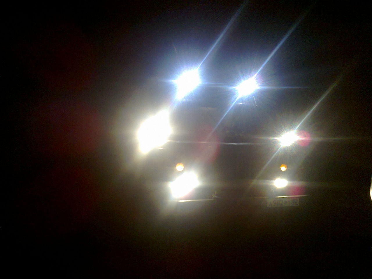

Ночью в степи светят очень хорошо :D Из кабины не фоткал, два родных прожектора отдыхают :D Луны включал когда надо очень далеко что то посмотреть, а так на фарах ездил и иногда фароискатели включал. Если включить всё вместе, то слишком много света для сухой погоды. :D

Даже на не совсем чётком фото смотрится внушительно .. Когда со всеми лампами идешь, встречный народ по обочинам не разбегается ? :)
Как раз из кабины и хотелось бы увидеть :shock: Что бы понять насколько дальше бьёт чем дальний и какая при этом рассеянность света.. Я слышал, что "луна"- подсветка для крупноколиберного пулемёта и светит прямым не рассеянным лучём в точку. Думаю по шоссе в плохую погоду если без встречных самое то.. Хочу сам увидеть :!: :roll: Если будет возможность сделать фото не поленись выложи..
При включении всех фар стрелка амперметра здорово припадает ? :)

На дороге мне вполне хватает штатных фар. Фароискатели чаще использую вне дорог и больше для поиска. При одновременном включении штатных фар в ближнем свете(дальний не нужен - лишний) и фароискателей, амперметр держиться достойно, сильно не отваливает. А в Лунах стоит ксенон,он много не берёт. Луны включаю когда надо очень далеко и объёмно. Светят точкой метров на 700,от погоды много зависит и от сырости, но от любых прожеторов есть много рассеяного света по бокам. Так что вполне хватает. При случае,когда поеду что нибудь таскать пофоткаю,выложу.
