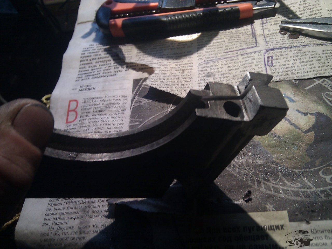

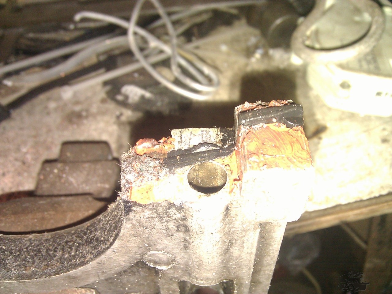

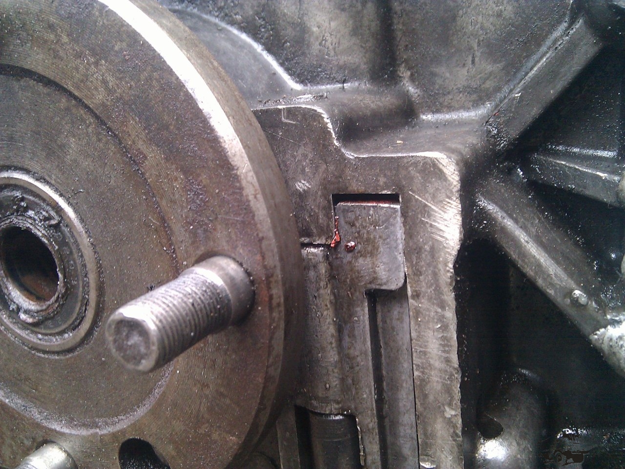

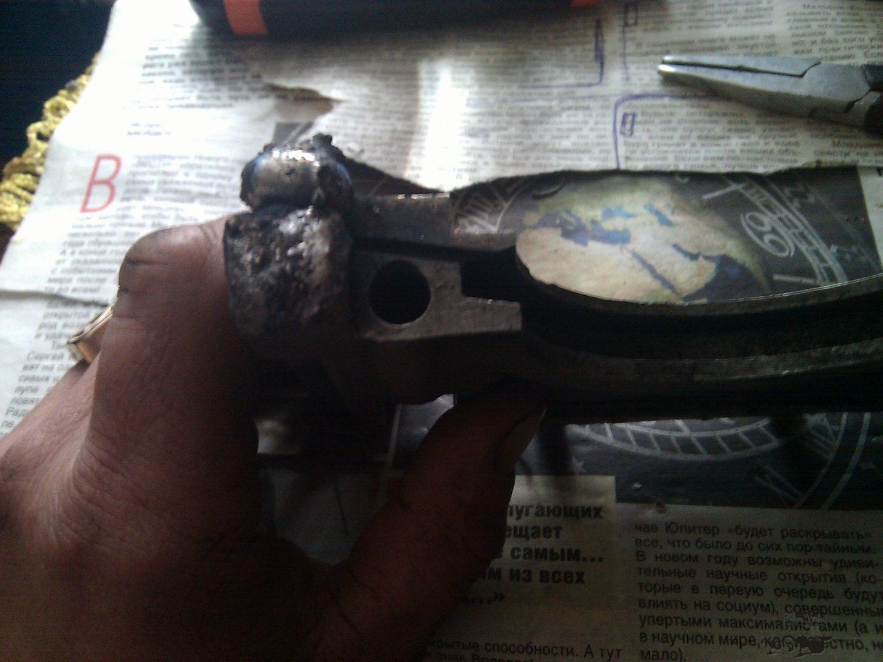

Наконец-то я нашёл теч масла с задней части двигателя, сколько набивок поменял, сколько флажков, сколько можно набивал герметиком... всё без толку. Как в вышеописаной статье... http://www.capfa.ru/gaz-53-treshhina-v-bloke-cilindrov/ .... надоело мне доливать по литру-два масла в день, да ездить на техосмотр за сто метров до ТО набивая поролон за маховик. Решил проделать те же манипуляции. Снял коробку, сцепление, маховик и запустил мотор курбулем (Внимание, без маховика двигатель уж очень резко и сильно отдаёт назад, даже при подводе на сжатие, во время проскакивания искры пусковая ручка сильно бьёт по рукам, поэтому поставил позднее зажигание, подвел на такт сжатия при выключеном зажигании и включив зажигание, прокрутив завёл). Трещины в блоке не было, течь масла пошла в районе крышки сальниковой набивки, крышка набивки имела ощутимый зазор (до сих пор удивляюсь с двигателя, который купил с сомнительной капиталки). Как раз теч масла шла из зазора. До этого снимал крышку и менял набивку с установленым маховиком и снизу зазора не было видно, при снятии флажки вылетали, крышка похоже была с другого двигателя, в месте нижней ступени флажок был чётко вжат в корпус, а в верхней ступени крышки уплотнительный флажок почти не прилегал, зазор 3мм, по фото видно.
Запустив сварку по алюминию пока настроился, подобрал электрод и ток некоторую плюшку алюминия сверху наплавил. Потом пару часов работы напильником и надфелем довёл корпус до ума, на полмиллиметра ошибся, но в принципе получилось нормально. Установил доработанную крышку на место, запустил мотор, течь прекратилась. А сколько масла за пару лет было вылито на асфальт, сколько безсонных ночей мысленно в поиске предположительной причины, сколько флажков и набивок ушло кляня конструкцию двигателя. Оказалось обычный недосмотр и криворукость капитальщиков мотора.
