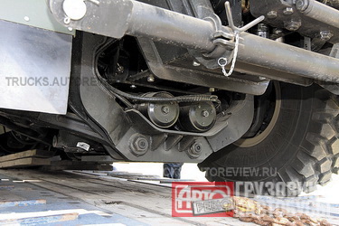

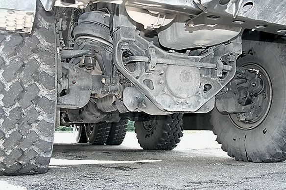

Новая Татра Феникс, с независимой подвеской на пневмоподушках, спрятанных от повреждений вверху конструкции..
http://www.youtube.com/watch?feature=pl ... 7ImSbYyl4#!
Сравниваем подвески
Наверху Тайфун, снизу Татра Феникс.. По-моему, концепция прослеживается, хотя у броневика рычаги и они ,пожалуй, похлипче будут.. У Тайфуна очень неудачная фотка, но судя по тому что его привезли на трале (т.е. давно не заводили) и по очень низкому дорожному просвету, у него тоже пневмоподвека, которая сейчас без воздуха..

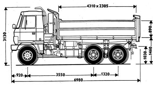

Не знаю как выложить рисунок с таблицей, но снаряженный вес самосвала, насколько я понимаю чешский
- 11300кг. Убираем самосвальную установку (которую если продать, нормально денег стоит) и получаем 10т с хвостиком.. Еще на трубе стоит мощный подрамник для установки на него оборудования, который по ошибке часто называют рамой. Для кунга такой тяжелый наверно не нужен - вот еще лишний вес..

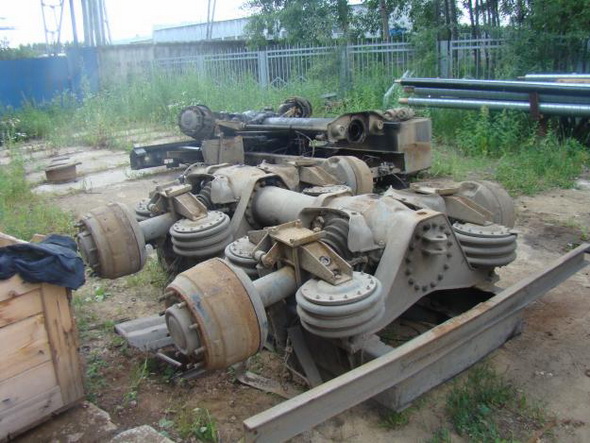

Вот еще разные фотки-рисунки..
Фото разобранной Татры на "пневме". На переднем плане задняя тележка с трубой (лежит "вверх ногами" на подрамнике). На заднем плане - передний мост на трубе.. Все разбирается как детский конструктор "Лего"
Если ср. мост с трубой открутить и убрать, а задний с трубой прикрутить к пер. мосту с его трубой, то получится короткая Татра 4х4
