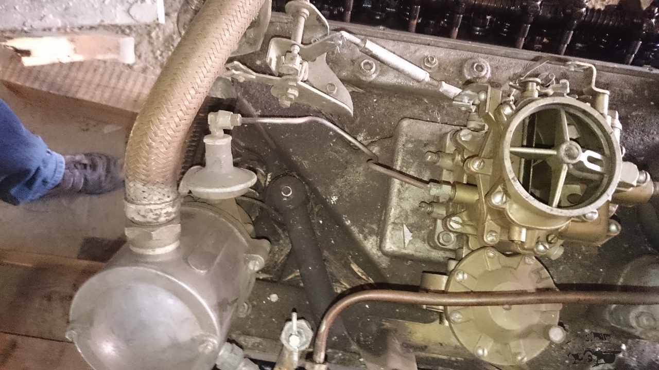

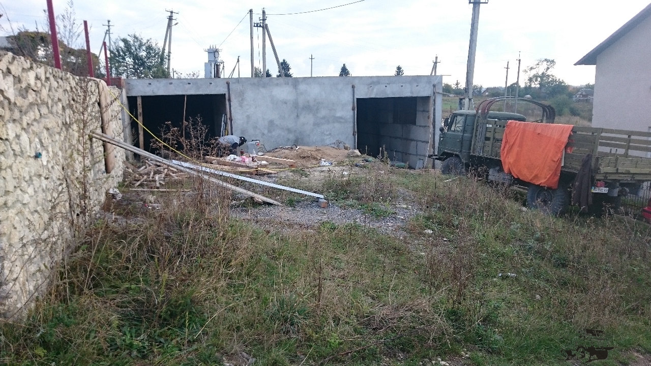

Давно не заходил). Продолжу тему. Шиша моя жива, трудится по сей день). Стройка из за кризиса и прочего затянулась, соответственно и 66 пока строго для стройки очень редко для покатушек пользуется.
В этом году наконец закончил подвал, сделал гидроизоляцию, и теперь впервые за столько лет газончик заехал зимовать в гараж))
За эти годы наездил на нем немного, так как до города 5 км, и нужно в большинстве своем с ездить 1-2 раза в неделю. А зимой вообще стоит.
Но радует одно за все время из поломок только проблемы с тормозами, (жидкость вытекла из за бачка) , менял 2 раза шланг бензопровода и открутилась сошка)). Также практически полностью сгнили доски пола борта).
Этой зимой у нас выпало туча снега за день (где то 1м). Так что пришлось брать газон с прикола и спасать некоторых товарищей от холода и голода).
Так как теперь есть гараж, задумал несколько модернизировать своего газика.

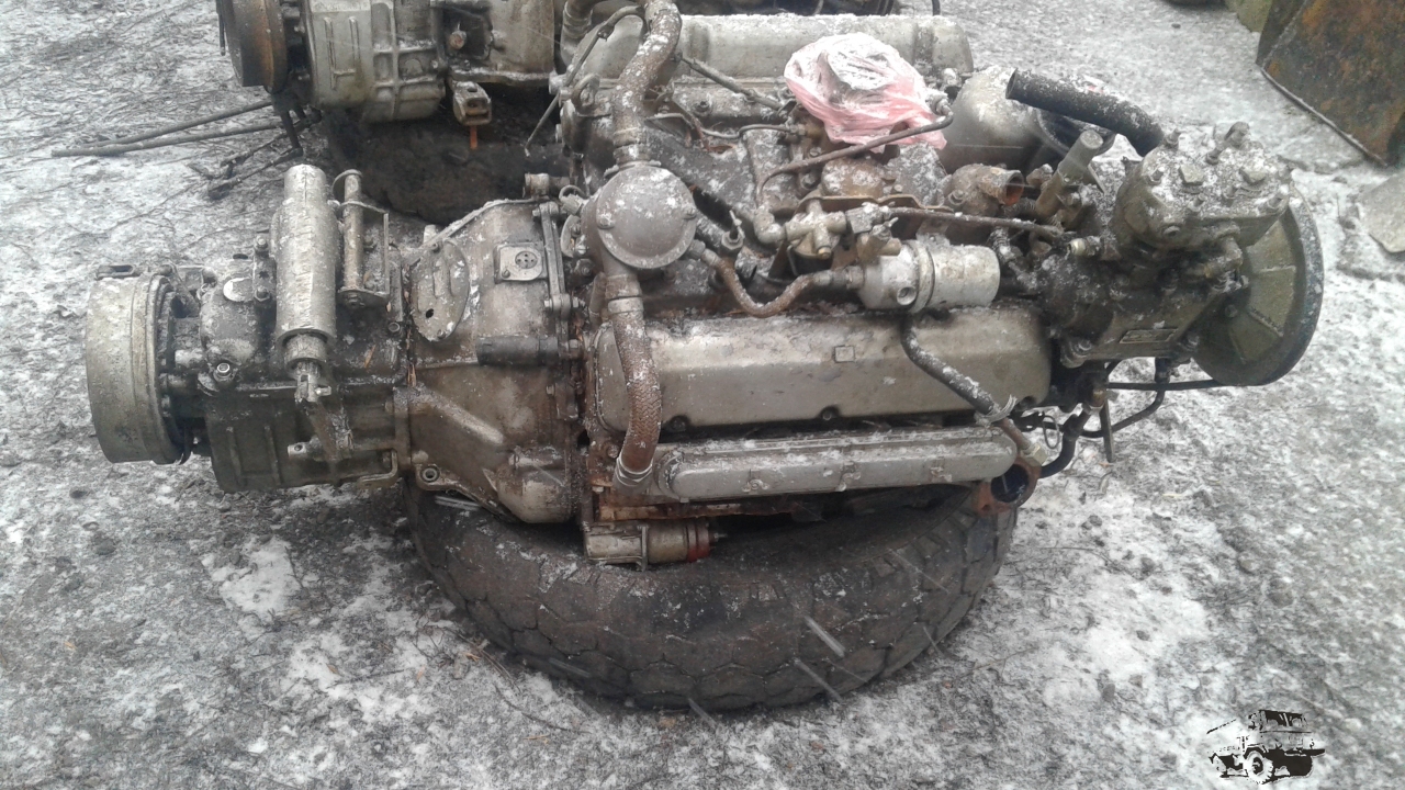

1. Попался не оч дорого двигатель ЗМЗ-41 с коробкой в сборе и навесным от БРДМ-2. Буду ставить.
2. Планируется также поднять степень сжатия до 8.5-9. Так как бензина 80 у нас уже лет 5 нету... Буду или с помощью поршней с вытеснителем или головки менять на 13.
3. На коме БРДМ коробки есть насос, хочу вкорячить еще один на ком для водомета, который будет включатся когда нужно. Первый насос будет создавать давление для всякого управления, в том числе рулевого. Управлять будет (маленькими цилиндрами) раздаткой, включением большого насоса. Второй большой насос для лебедок, буду делать гидропривод. В лебедки присмотрел болгарские моторы MP-80.
4. Кулиса для БРДМ коробки.
5. Подкачка (до сих пор не работает).
Это для начала.

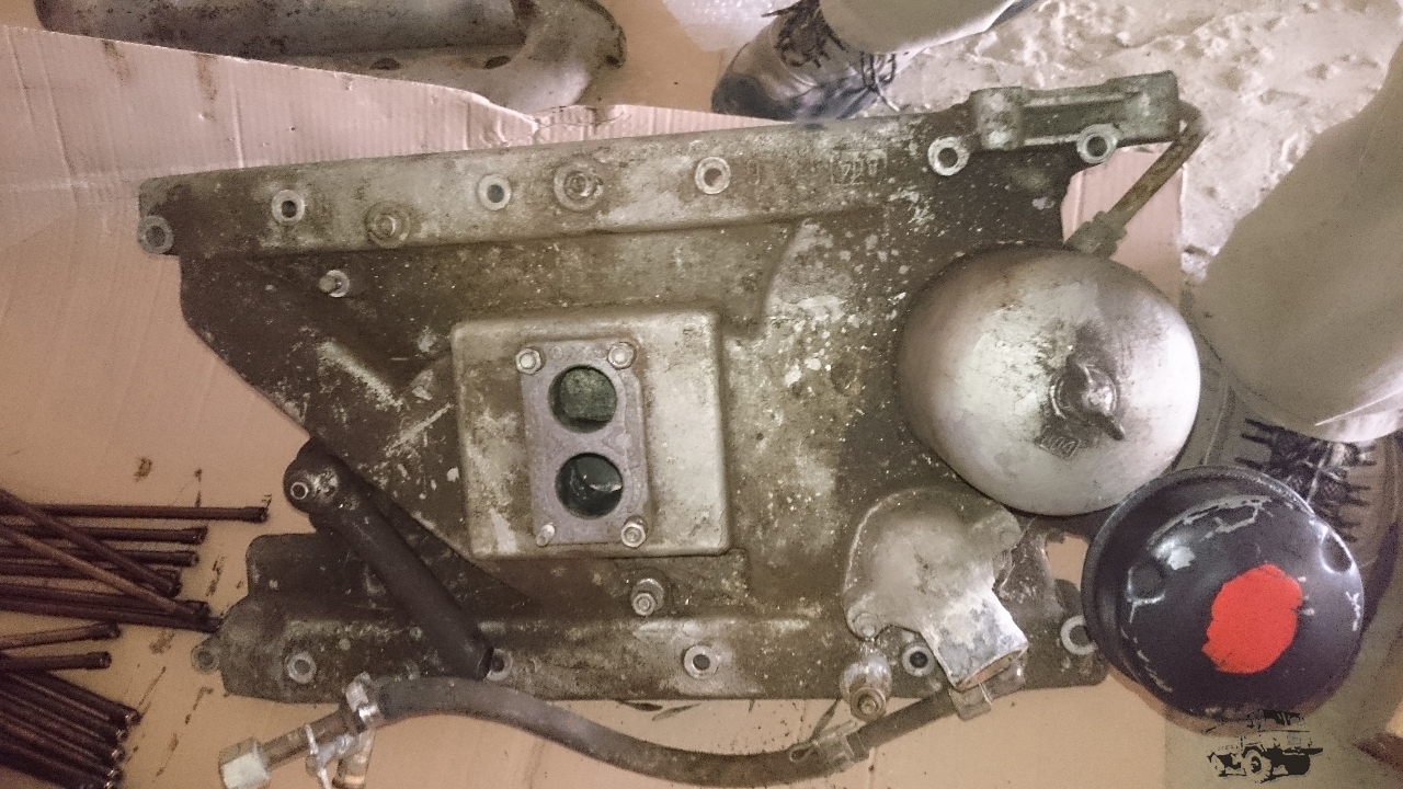

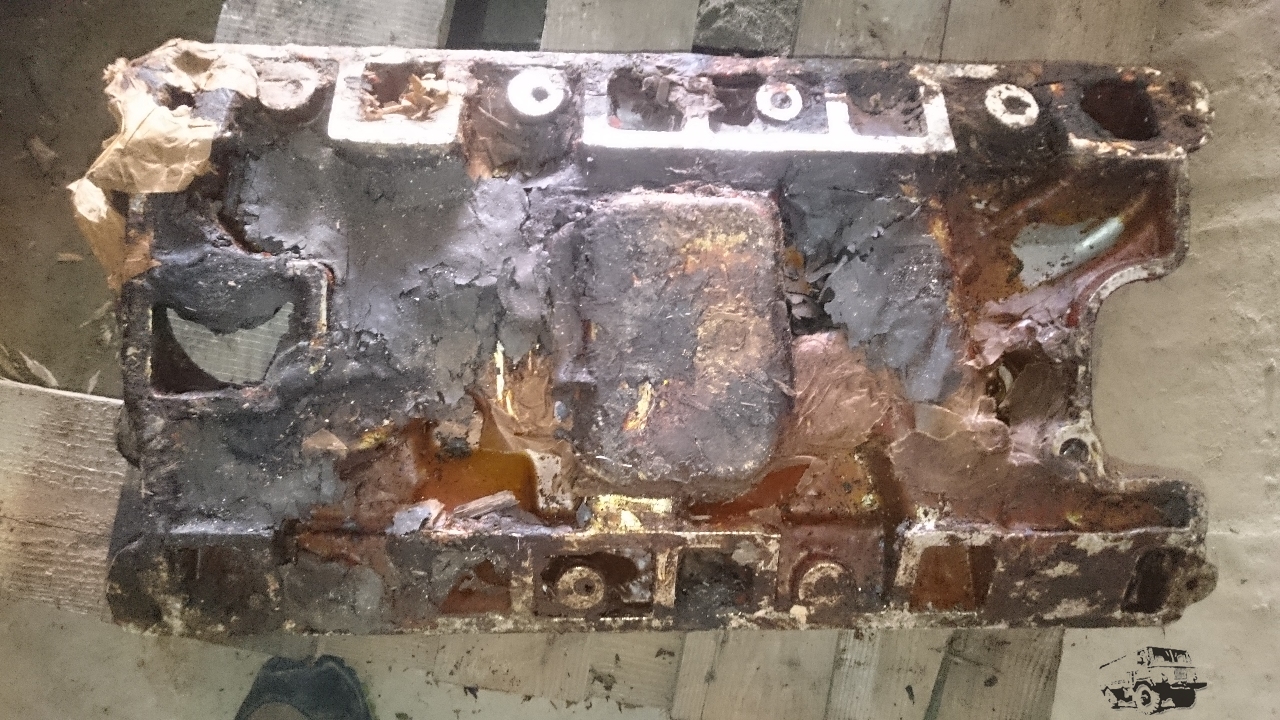

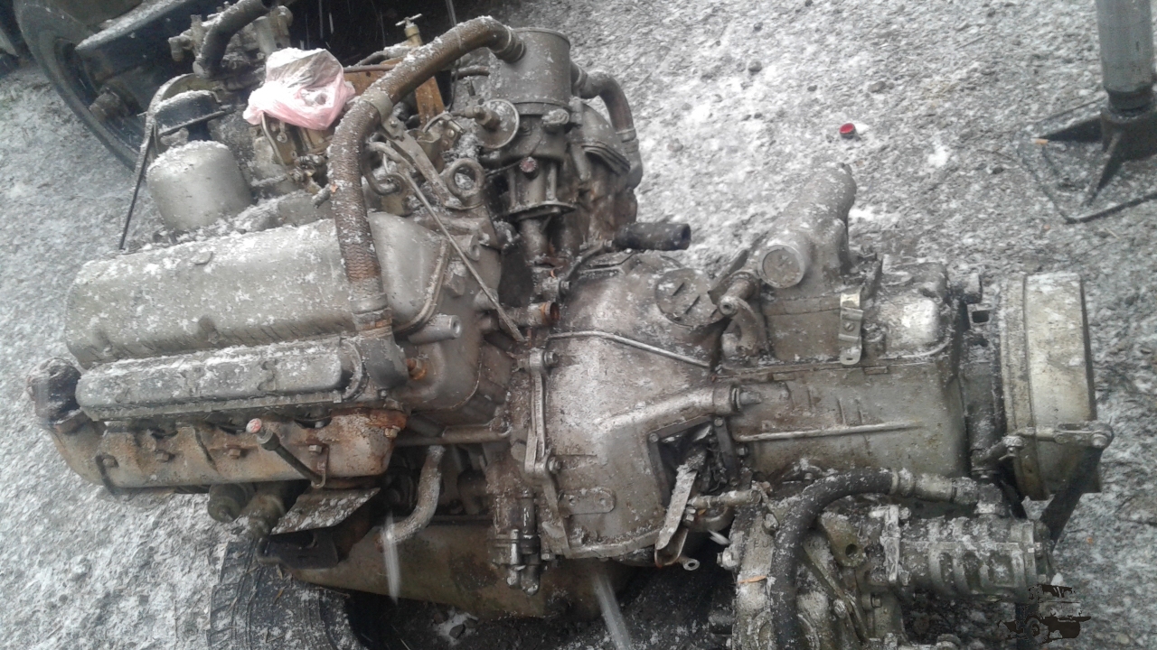

Еще по состоянию двигателя

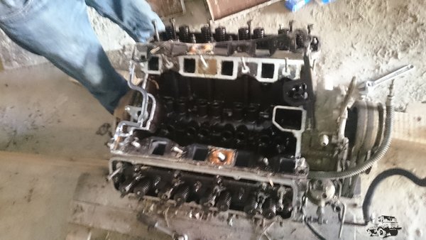

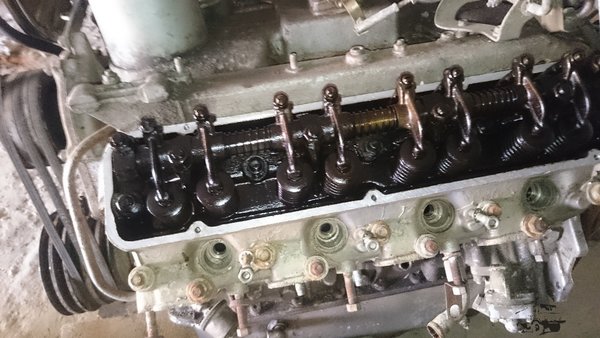

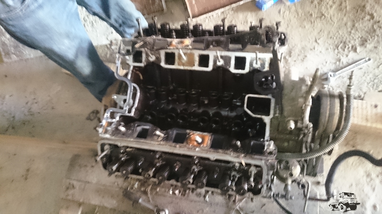

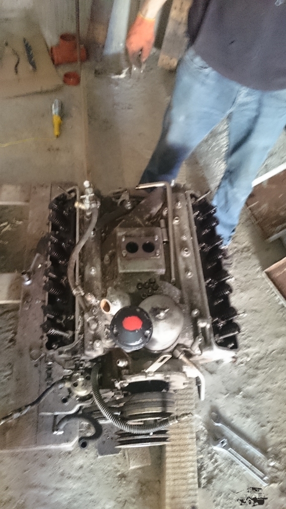

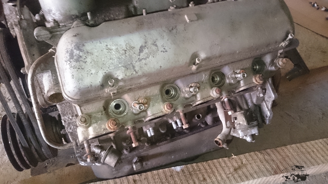

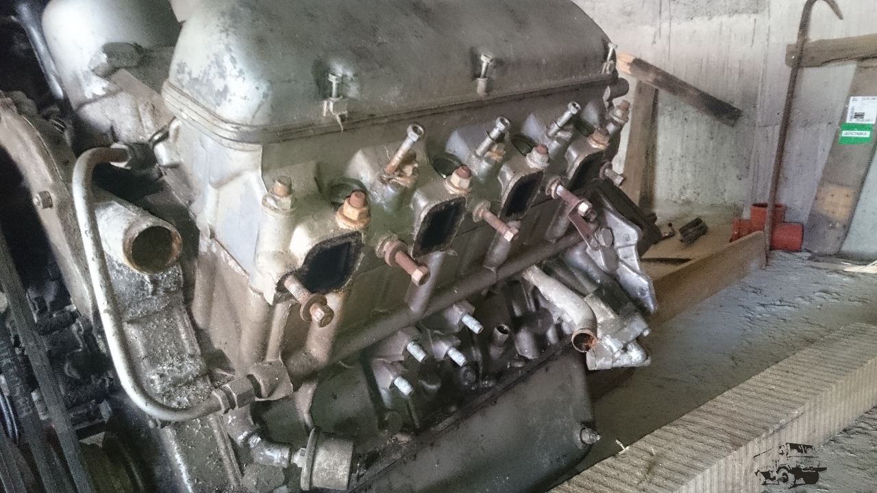

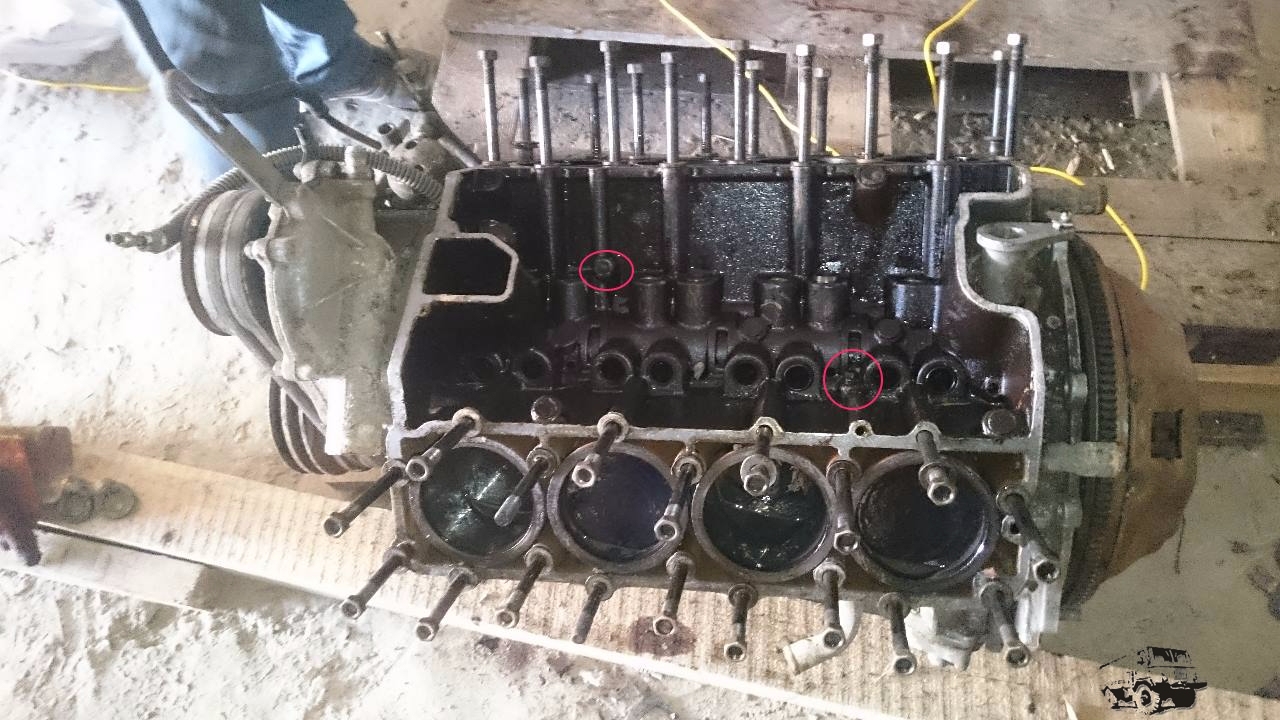

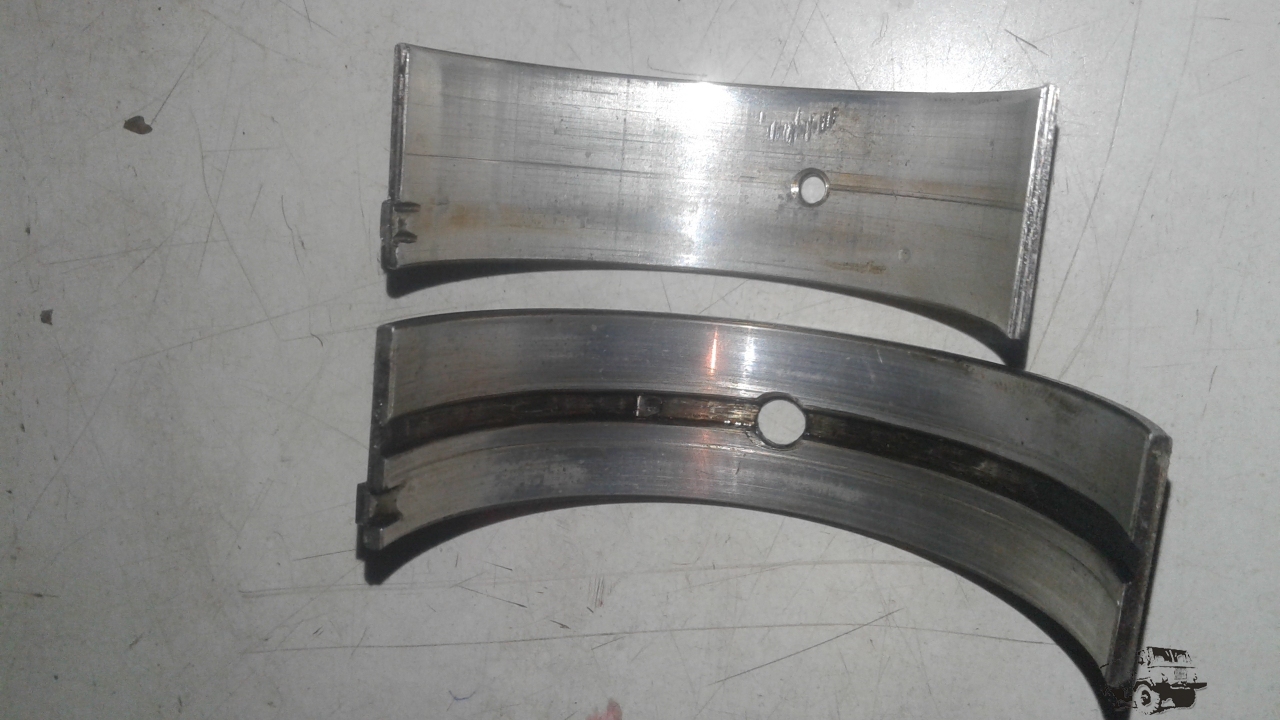

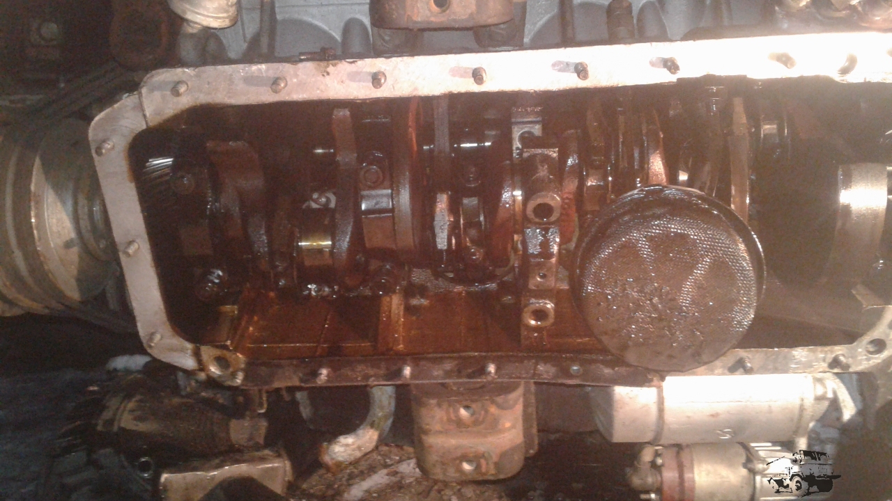

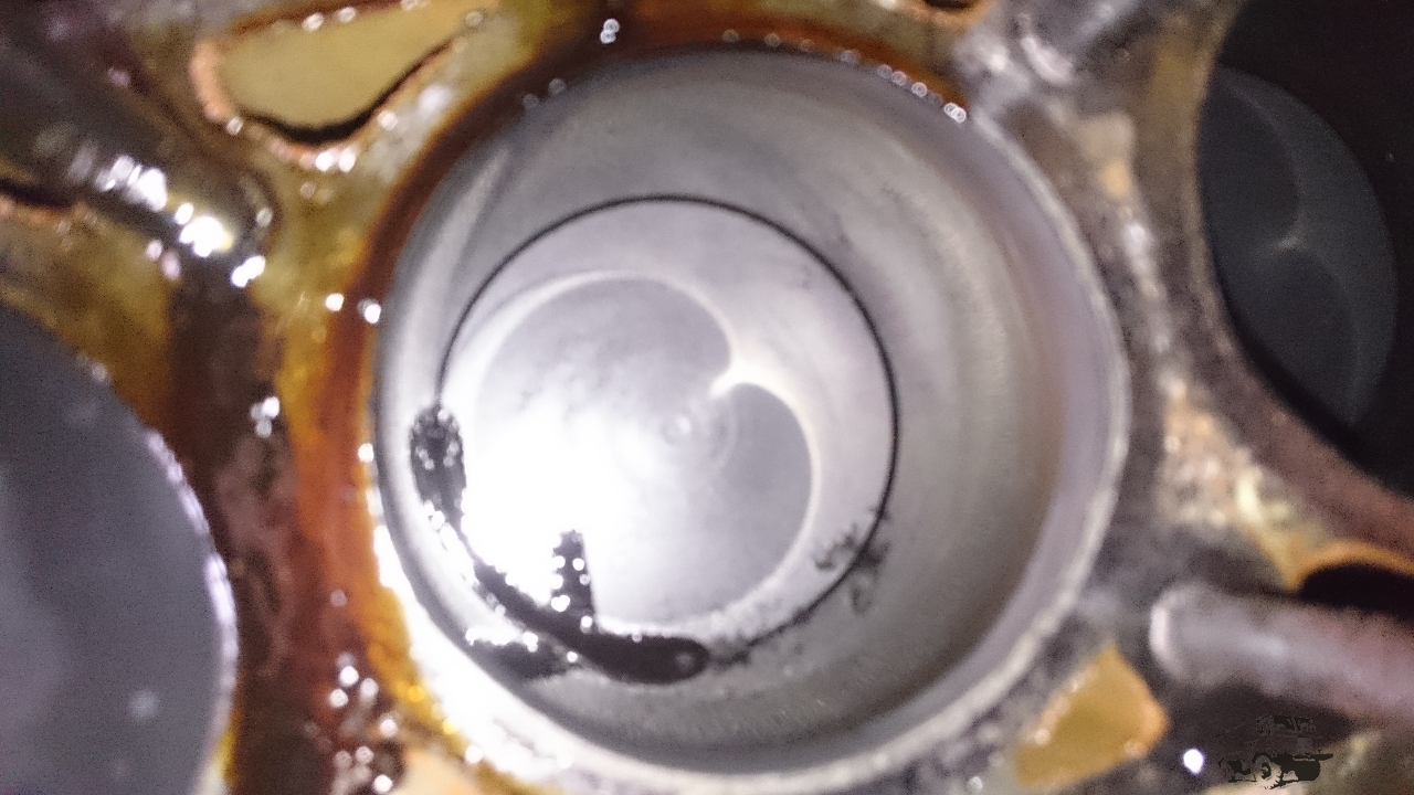

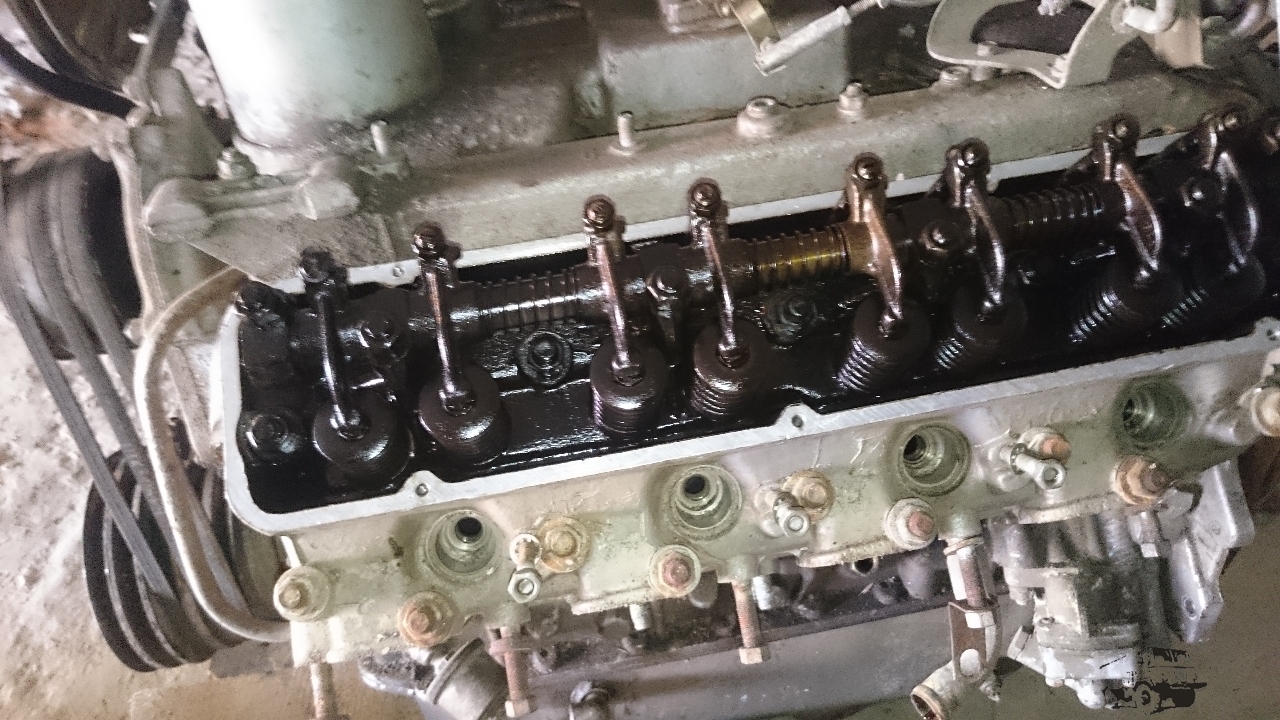

Так как нашел уже головки 66 старого образца начал разборку 41 двигателя.
В суботу времени обьявилось я с другом которій двигатель тоже видел только внешне решили попробовать разобрать агрегат.
Сняли крышки головок увидели не очень хорошую картину. Все черным черно, масло наверно было оч плохим, в нем всюду какойто песок, видать вояки лили что было.
Сняли компрессор, оси коромысел. Добрались до гаек головок, под одной из них не оказалось шайбы... Отвернули все гайки, головки с помощью монтировки были сняты. Картина внутри не ужасная но и, на мой взгляд не професионала, не хорошая. Износа большого не видно, но на цилиндрах царапины (наверно от масла) .
Крутится все от рук легко. На следующей неделе разберу поршенвую, посмотрю что еще там творится.

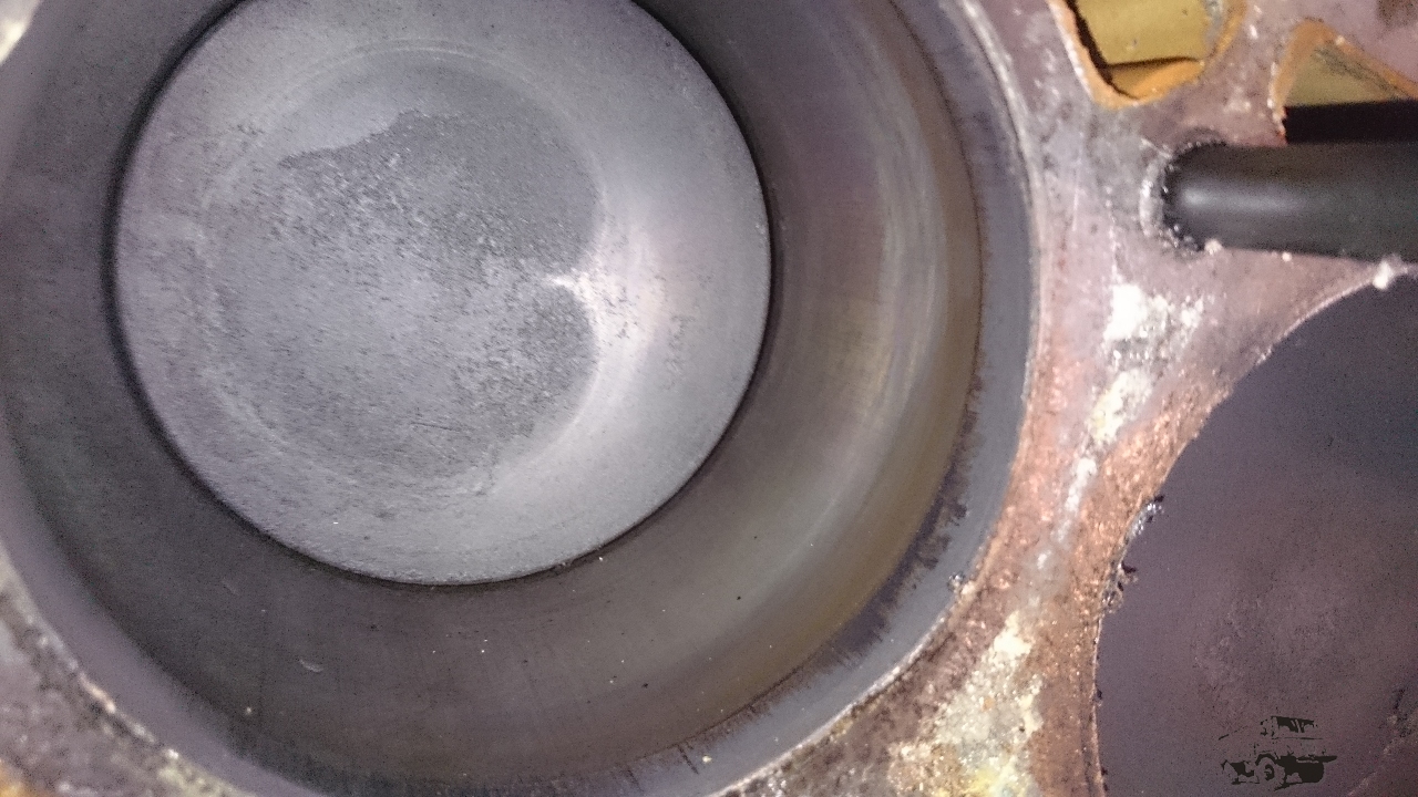

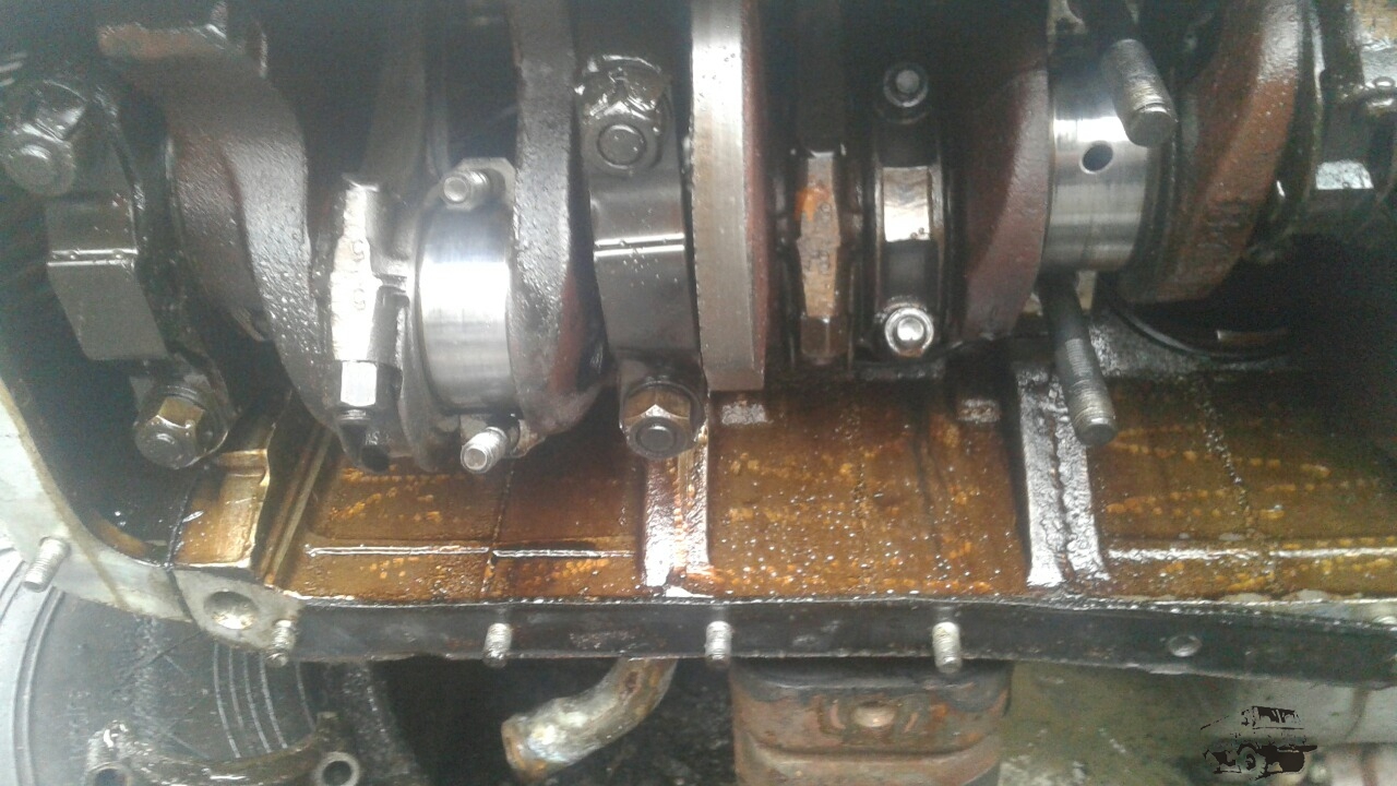

Но на лицо проблемы с поршневой есть, но вот думаю есть ли смысл растачивать под ремонтный размер. Вообще на будущее и так куплю поршневую комплект (новую нашел за 160 у.е. )
Еще вот недавно совсем за не большие деньги купил еще один паук сарого образца. Но сравнив с родным 41, видно что он другой. Каналы поменьше, под карбом в 41 амного большая камера... Вот думаю тоже ставить старый или новый...

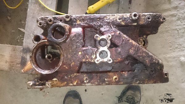

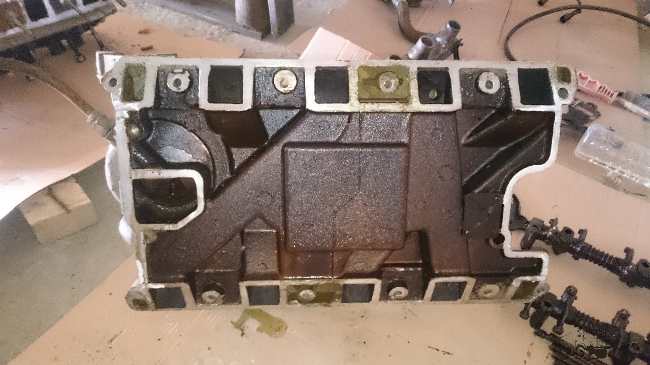

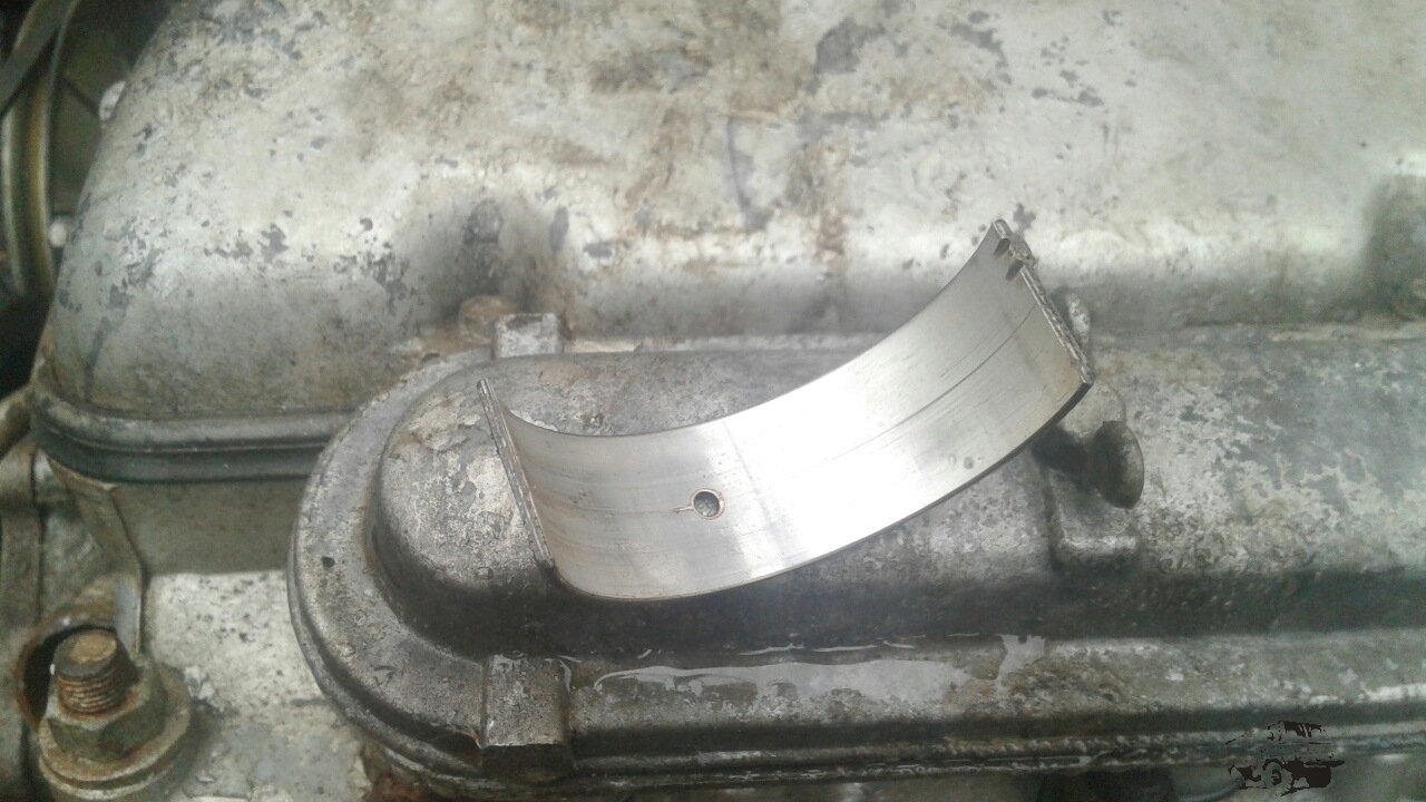

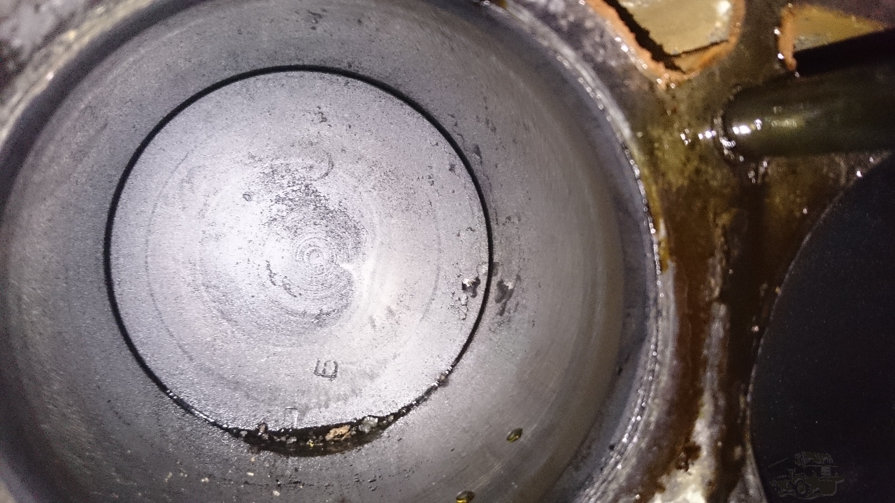

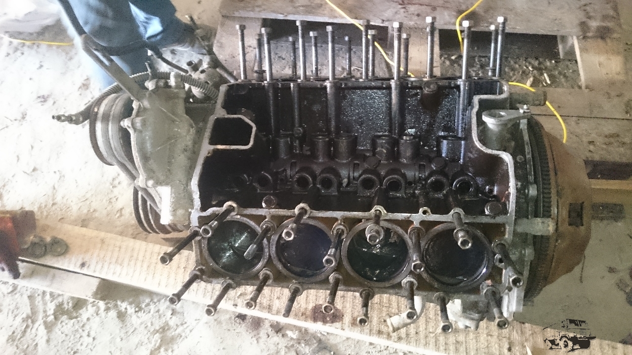

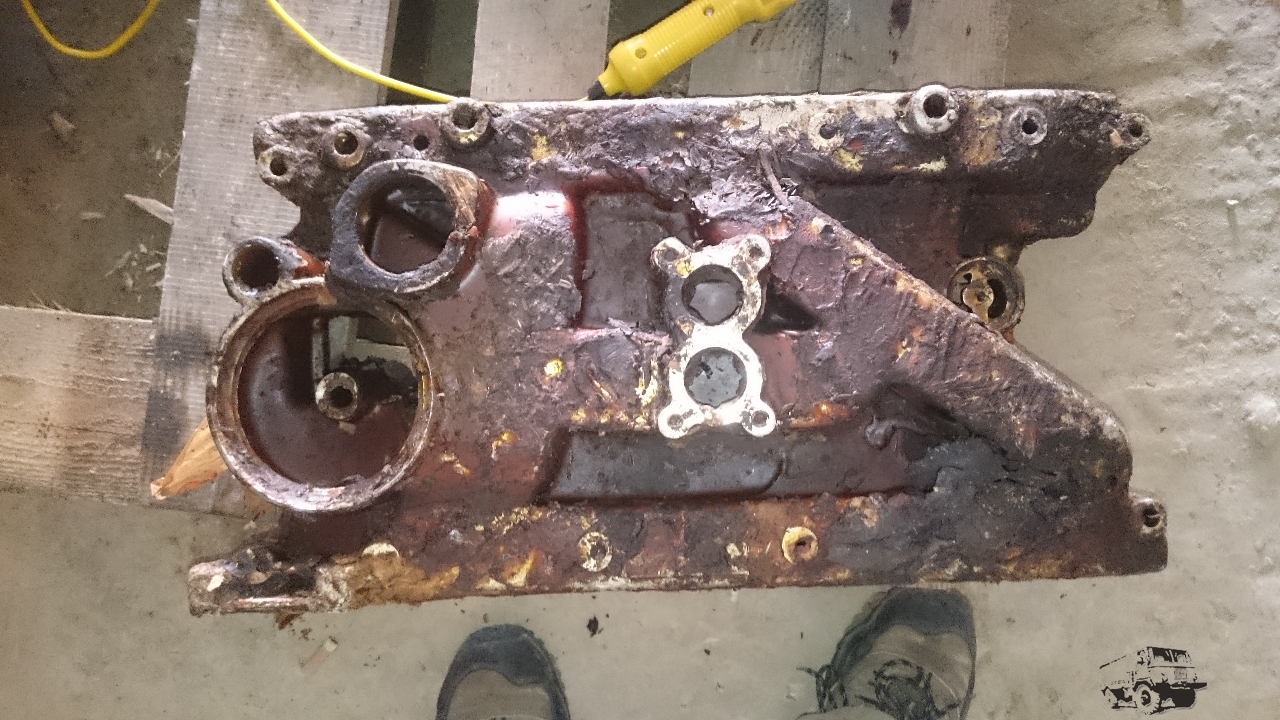

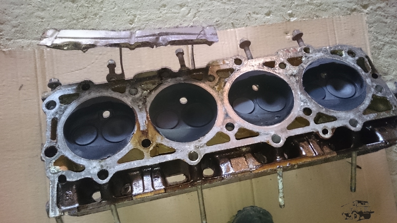

Добавлю еще фото.

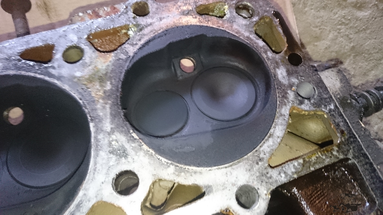

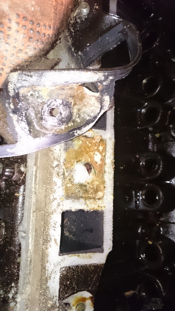

Также выяснилось что масло всетаки в головку подается по каналу из блока, в моих головках этого канала нету.... Бум смотерть что делать...
П.С,
Может кто подскажет хорошую моющую жикость чтоб отмыть эту черноту от масла...

olkogr писал(а):[post]349884[/post] Еще вот недавно совсем за не большие деньги купил еще один паук сарого образца
Паук от газона на 41-ый не подойдет, ни старого образца, ни нового. Он меньше по ширине.
olkogr писал(а):[post]349888[/post] Также выяснилось что масло всетаки в головку подается по каналу из блока, в моих головках этого канала нету.... Бум смотерть что делать...
Ну стоят же заглушки в каналах. Значит есть канал к шпильке. Выкрути заглушку и дунь туда, если пойдет по шпильке, то все будет работать с любой головкой.

olkogr писал(а):[post]349884[/post] Но на лицо проблемы с поршневой есть, но вот думаю есть ли смысл растачивать под ремонтный размер. Вообще на будущее и так куплю поршневую комплект (новую нашел за 160 у.е. )
Фотки не четкие. :( Плохо видно, но вроде ничего криминального, если раковин от ржавчины нет. Обычное состояние для армейской техники. Дешевые масла свою работу делают. Уже к 3-5 тысячам пробега образуется подобный битум внутри.
Только эта фотка напрягает http://gaz66.ru/forum3/download/file.ph ... &mode=view
Это отражение или на цилиндре раковины такие?

Moryx писал(а):[post]349893[/post] Ну стоят же заглушки в каналах. Значит есть канал к шпильке. Выкрути заглушку и дунь туда, если пойдет по шпильке, то все будет работать с любой головкой.
А зачем их глушить если в головках отверстия есть? Они идут наискосяк к шпильке которая ось коромысел держит.
Проверю, но смотрел, просверлить канал в голове как бы не вижу рооблемы...
Moryx писал(а):[post]349894[/post] Это отражение или на цилиндре раковины такие?
Это отражение, этот цилиндр вообще без изянов.
На некоторых есть продольные риски, на ощуп не чуствуются но на вид их видно, фото с телефона не передают этого).
