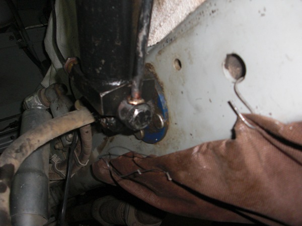

Re: Инженер74
Morcak писал(а):cфоткай пожалуйста более подробно механизм подёма кабины и управление
как прицепил на кабину поршень, чтобы невырвалось ни незагнуло кабину в месте соединения ?
К лонжерону кабины снизу приварено ухо, за которое крепится шток цилиндра. Цилиндр крепится через кронштейн к раме.

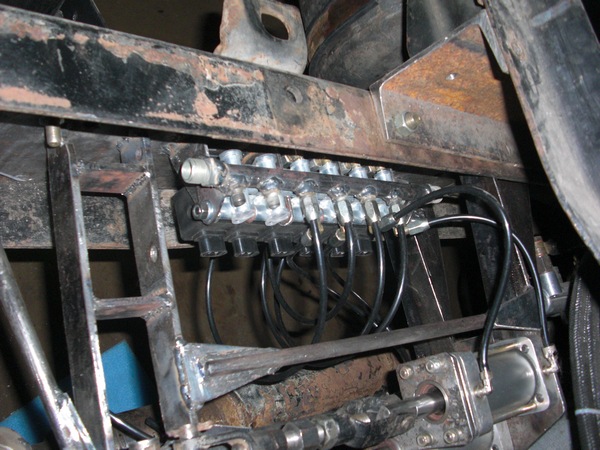

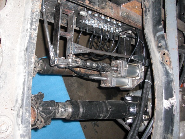

Re: Инженер74

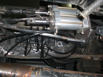

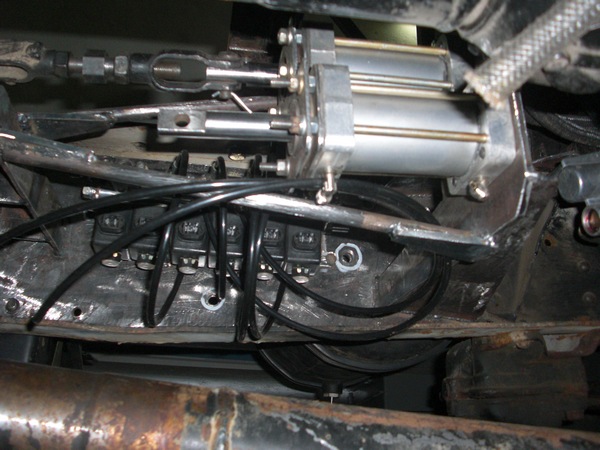

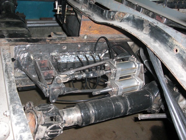

виталян писал(а):воздух и клапана пожалуйста
Механизм управления РК с ЭМК.

Re: Инженер74
Еще вопрос
Почему привод на раздатку сделан через коромысла а не напрямую от цилиндров ?
