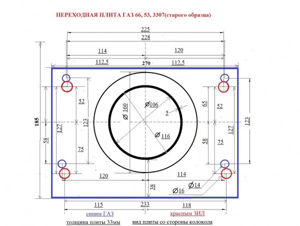

киньте пожалуйста чертеж переходной плиты

Чертежа как такового нет.Все обяснял токарю на словах .Если токарь грамотный то поймет что от минимарта него требуется .

Я тоже заморочился установкой зиловской кпп но на 3307, плиту изготовили, но ещё не просверлена, пока снимаю все размеры, сегодня привез кпп, примеряю.
Дмитрий Газ66 возник вопрос какой диск сцепления поставили?

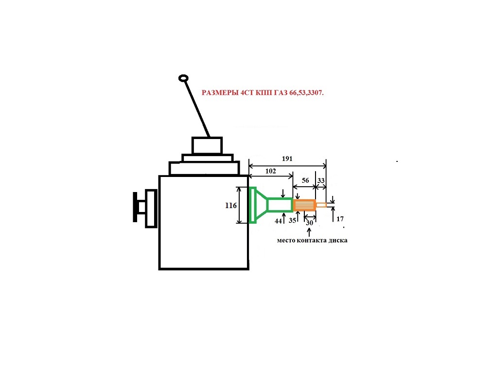

Дмитрий, расскажите по подробней как первичный подгоняли под газоновский диск?

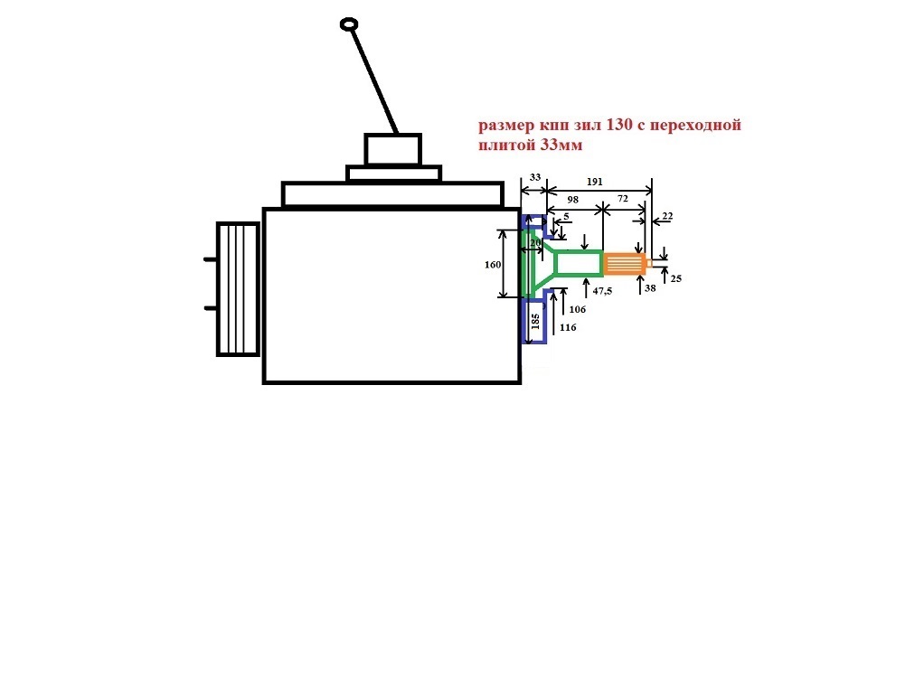

Первичный обтачиваешь под диск сцепления наждаком т.к.по шлицам он подходит.Еще вал нужно укоротить и заново сделать посадочное место под подшипник .

Вот, снял размеры плиты.

Я же сделал.Резец не возмет .Объясняю как надо делать .Берешь вал66 замеряешь его длинну от начала до шестерни.Этот размер переносишь на вал зила лишнее отрезаешь болгаркой .Затем замеряешь длинну посадочного места под подшипник и диаметр равный внутреннему диаметру подшипника пер.вала газ 66.Я откручивал наждак от верстака т.к.у тебя коробка Зил в зборе то ставишь на скорость чтобы всех легче было крутить .Один крутит за втор .вал а второй наждаком обтачивает до нужного размера .Тоже самое и со шлицевой .Ее диаметр равен внутреннему диаметру диска сцепления газ .Затем берешь болгарку и подтачиваешь каждый зуб т.к.на валу они чуть толше чем на диске .Затем берешь направляющую по которой ходит выжимной отдаешь токарю и он протачивает тебе эту часть под размер выжимного газ .

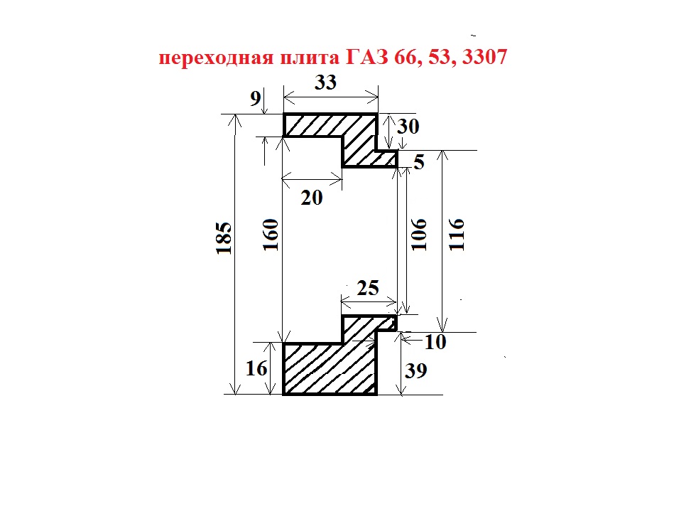

Вот ещё, чертёж торца плиты.

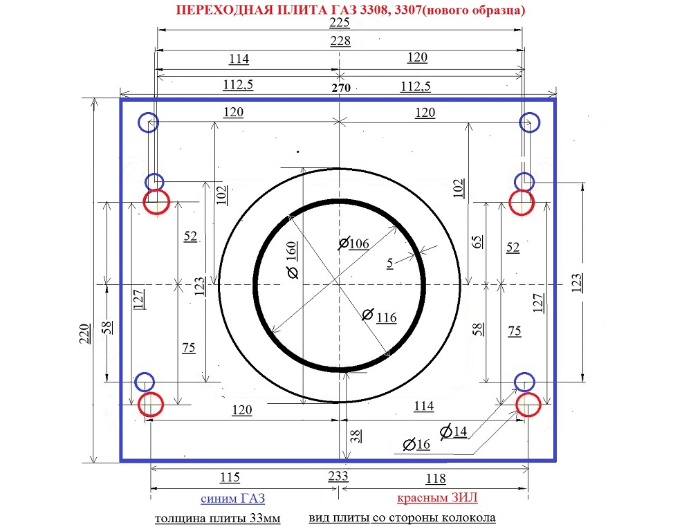

Вот ещё по теме
