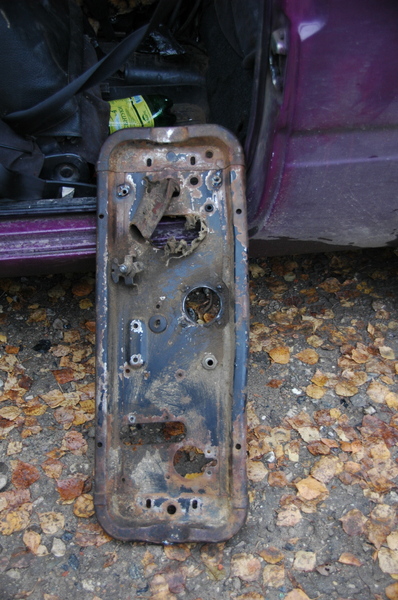

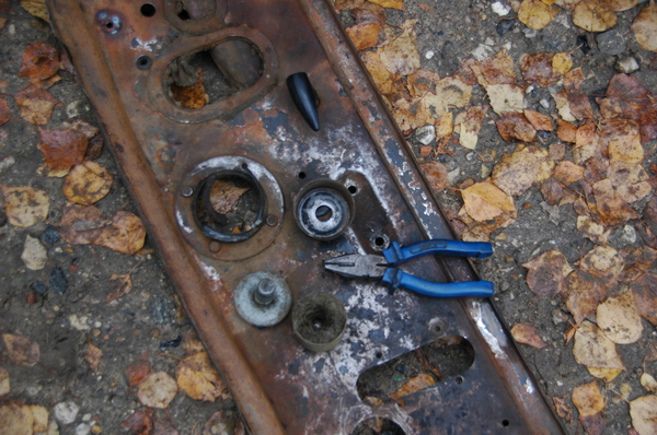

Вопрос: что за девайсы на полике? круглый типа фильтра, но для чего он? Второй как бы переключатель на три позиции но ничего к нему не подходит...
Есть ли какая-нибудь крышка вместо отграничителя? На ПАЗовском двигателе тоже есть ограничитель?
первое это фильтр воздушный вакуумного усилителя Второе чёрная ручка в центре ? Это подкачка .

А как он к вакуумному усилителю подключается? На усилителе штуцеров кроме подвода вакуума не видел... Можно его выкинуть?
Управление подкачкой куда дальше идет? Ручка подкачки вроде вообще должна быть у штурмана.

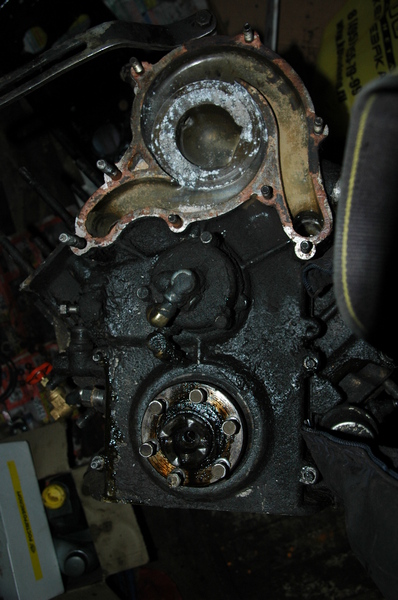

И ещё (по фото) где должен быть кран маслянного радиатора и отбор масла на компрессор- там где пробка или куда подходит слив с фильтра?
Сообщения: 7107
Благодарил (а): 54 раза
Re: 66рик 66-01
шлангом подключается . там 2 штуцера . Ручка управления подкачкой управляет краном . Кран там снизу и расположен ( на полике )

первое это фильтр воздушный вакуумного усилителя Второе чёрная ручка в центре ? Это подкачка .[/quote]
фильтр только корпус, в нём должен быть фильтрующий элемент и крышка сверху на защёлках. Новый в магазе у нас в перми стоит 14 руб позавчера смотрел.

Там на фото где пассатижи лежат он разобранный - защелки никакой нет, только стопорное кольцо. Или там ещё что-то (кроме путаницы капроновой нити)? Фильтр такой, но по картинке непонятно... Вопрос как его подключать к вакуумнику, где у него (вакуумника) штуцер?
Кран, как я понял, должен крепится к выштамповке (рядом с пассатижами) двумя болтами?

на радиатор маслянный кран стоит в передней левой части блока внизу.

Пасибо. С этим разобрался, а как на компрессор подводится?
И что у меня за тройник и заглушка слева?

[b]Жду фото двигателя спереди для ответа на вопрос, что за тройник и пробка у меня и откуда масло на компрессор и крана управления подкачкой
Заводило
Сообщения: 1749
Re: 66рик 66-01
Сообщение Заводило »
По смазке компрессора у меня было так: с правой стороны ДВС спереди, за геной, была заглушка, я её открутил и на её место вкрутил трубку на подачу масла в компресс. Выход масла с компресса в масляный фильтр тонкой медной трубкой. П.С. подкачки и компресса тож небыло собирал всё по книжке, если вечером не забуду то сфоткаю и спишу афтара книги.
