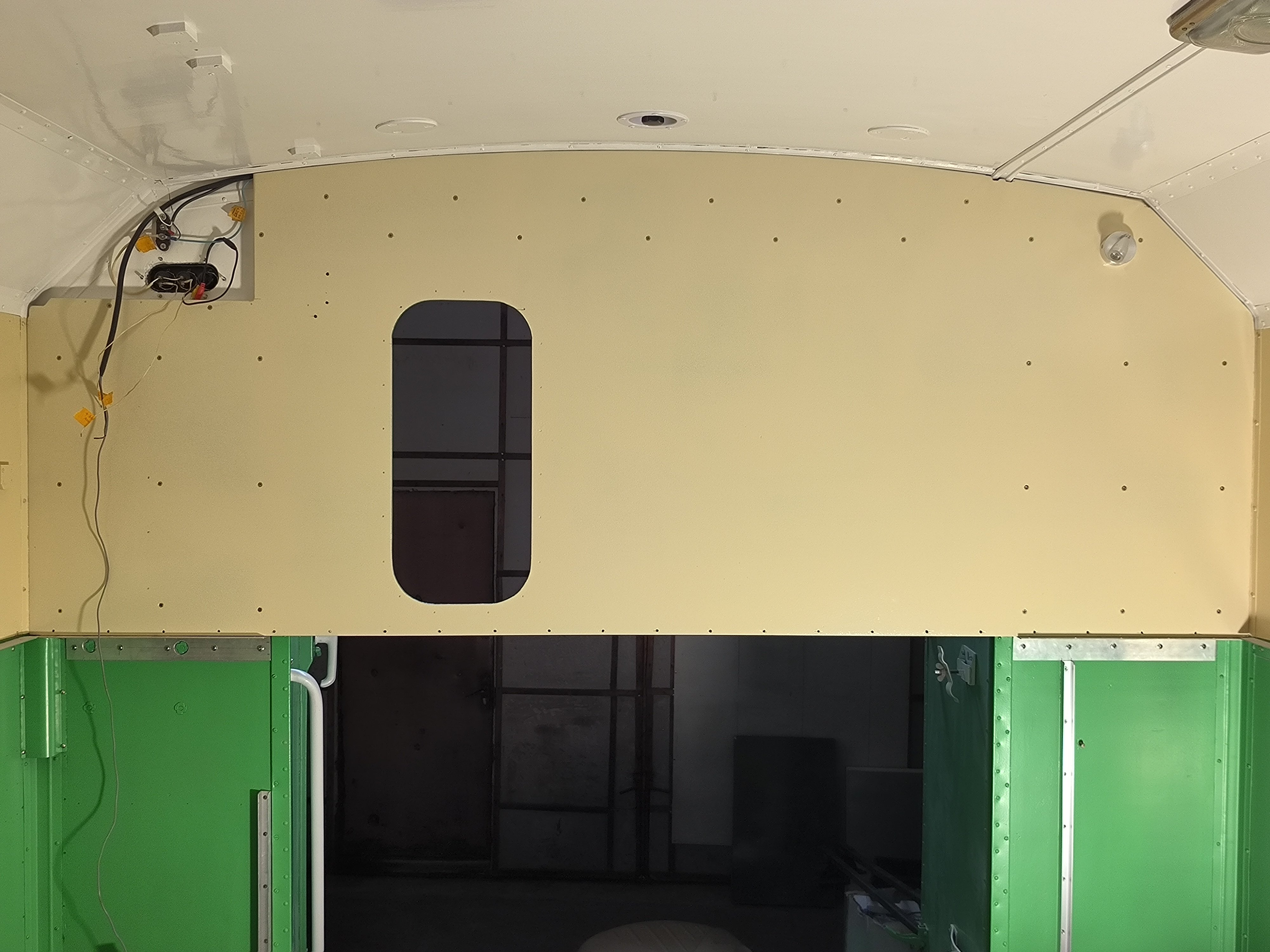

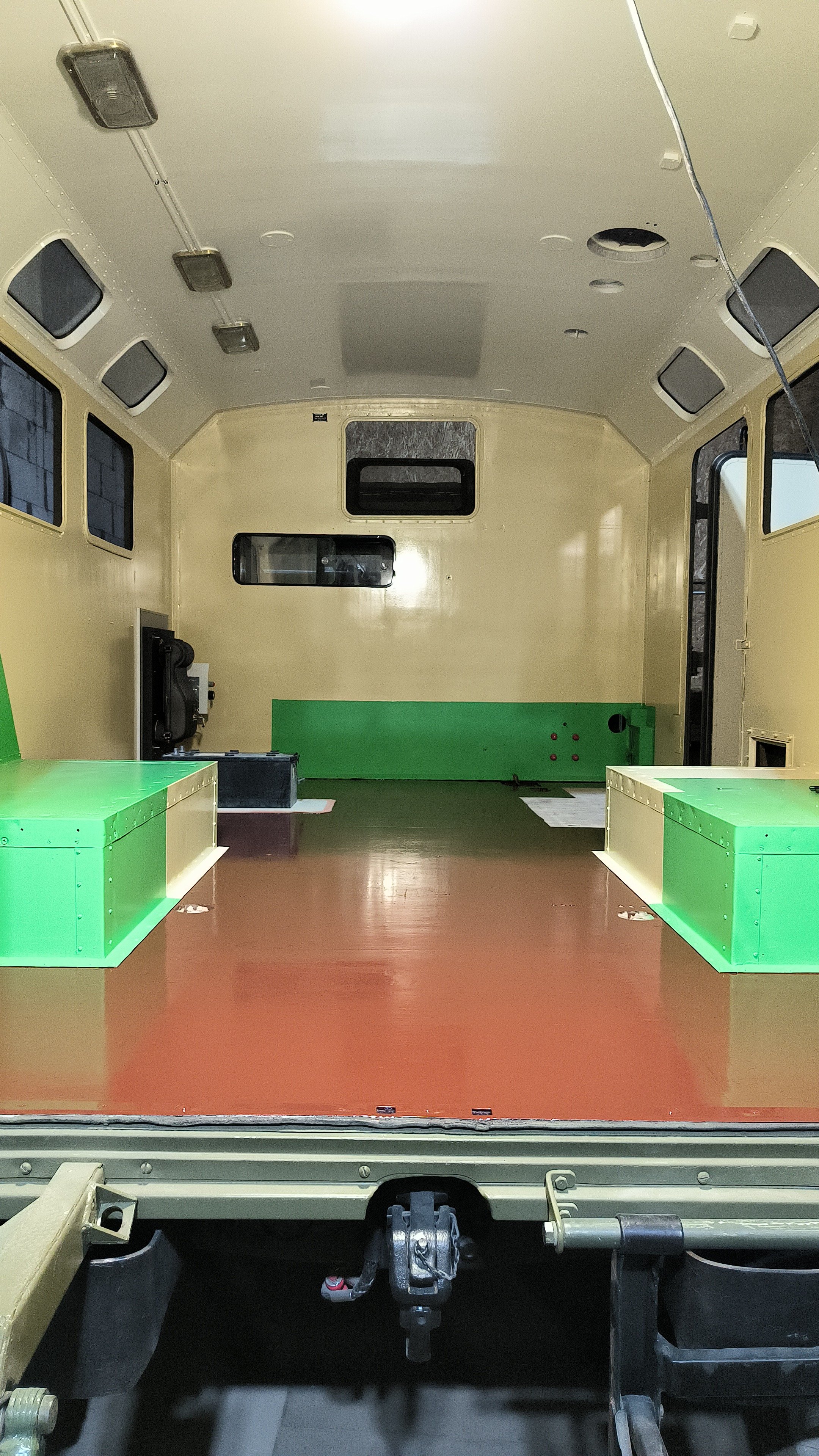

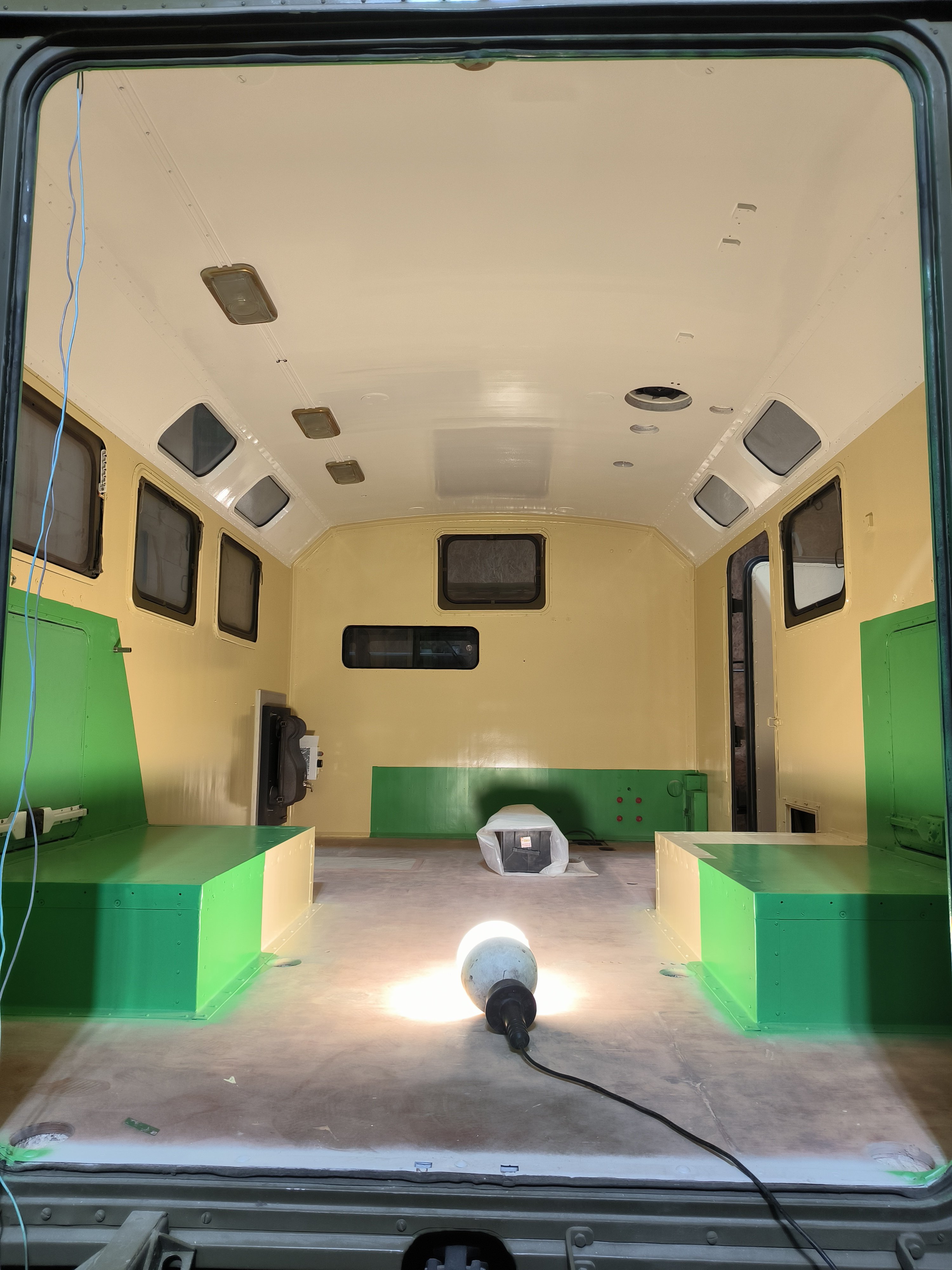

Jecki
НОЧНОЙ ГОРСВЕТ
Сообщения: 5859
Lisник - Газ 66-05 кунг
Сообщение Jecki »
:good:
Lisник.
Строитель
Сообщения: 2246
Откуда: Санкт-Петербург.
Благодарил (а): 72 раза
Поблагодарили: 278 раз
Сообщение Lisник. »
8-911-917-17-71.
Сообщения: 1807
Благодарил (а): 1364 раза
Поблагодарили: 332 раза
:good: красиво!

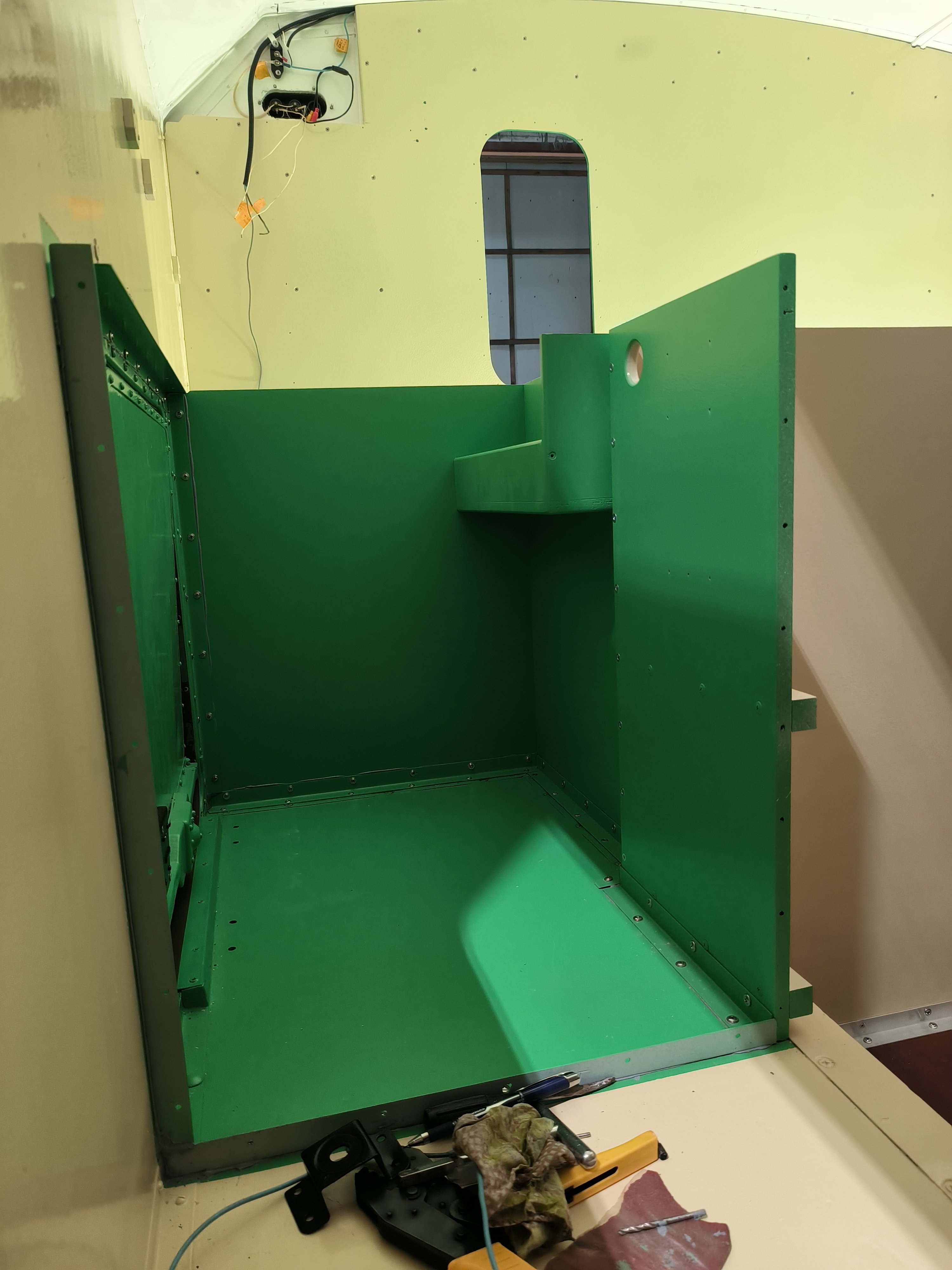

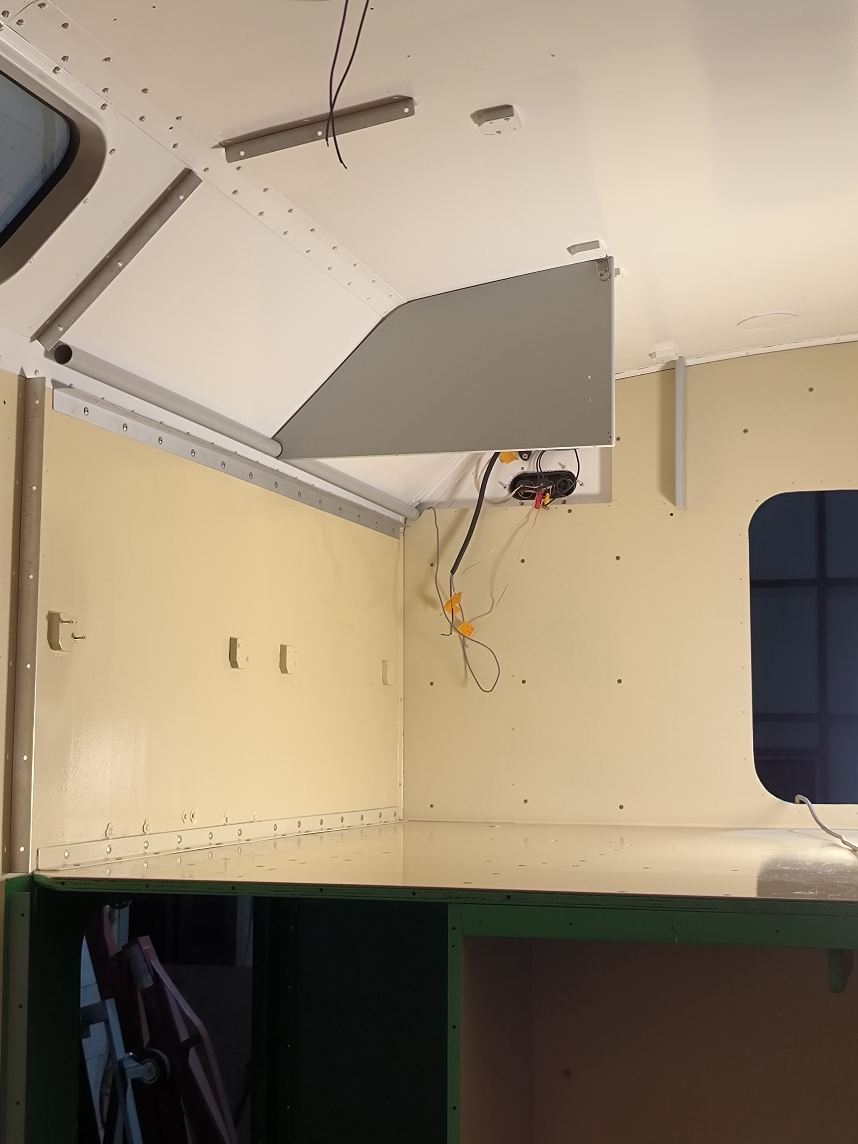

Сообщение ПОМПАТЕХ1 »

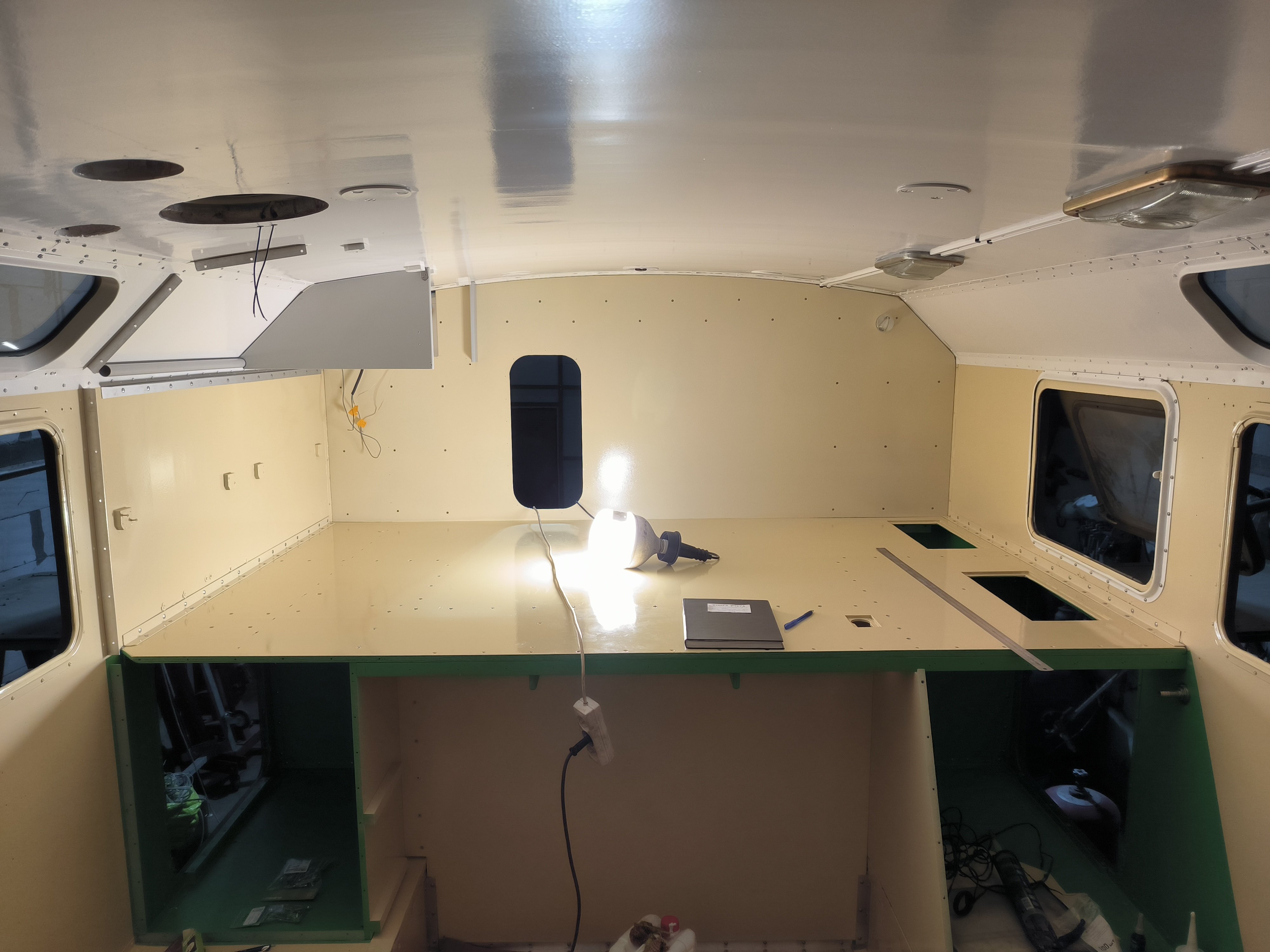

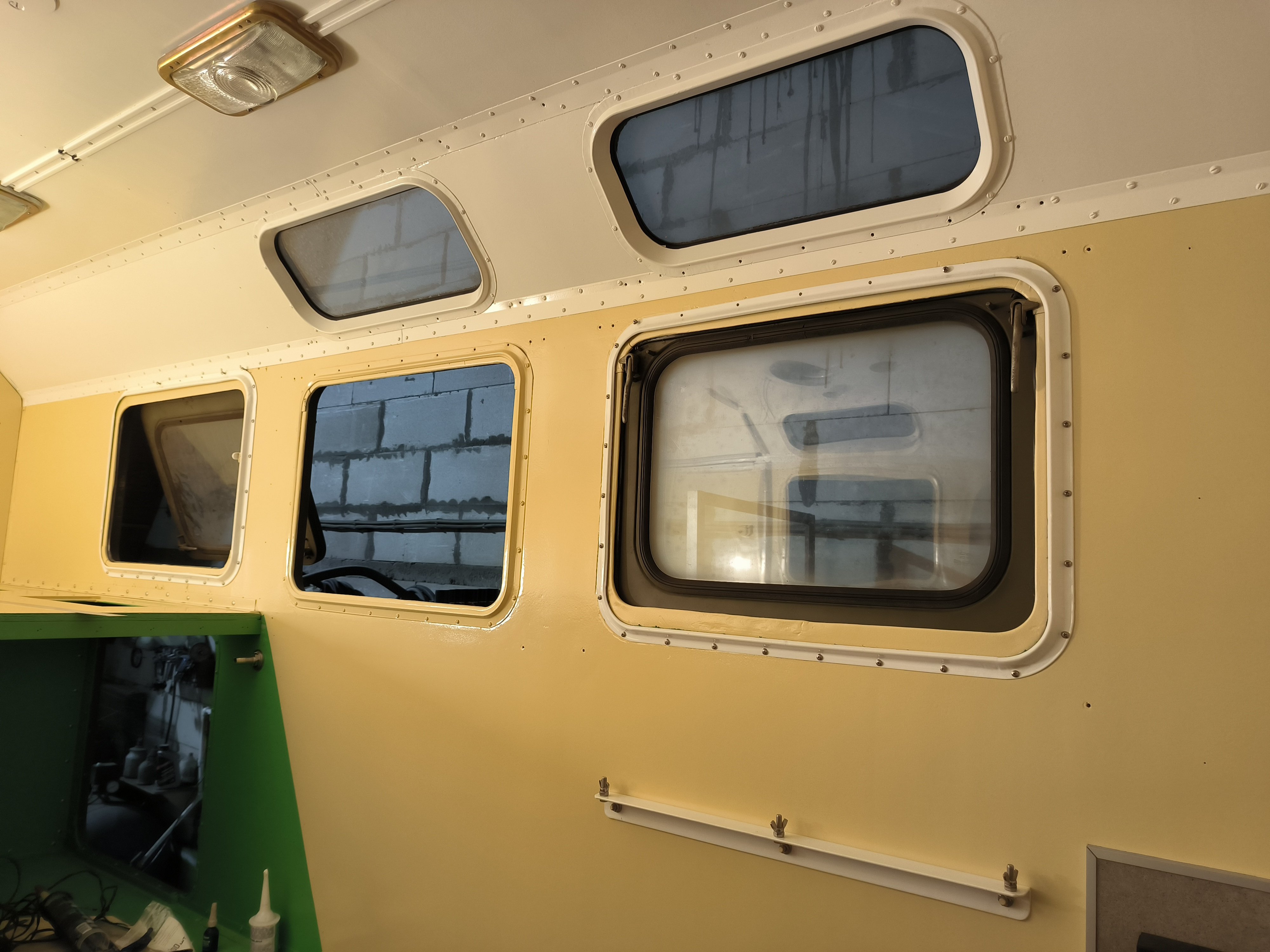

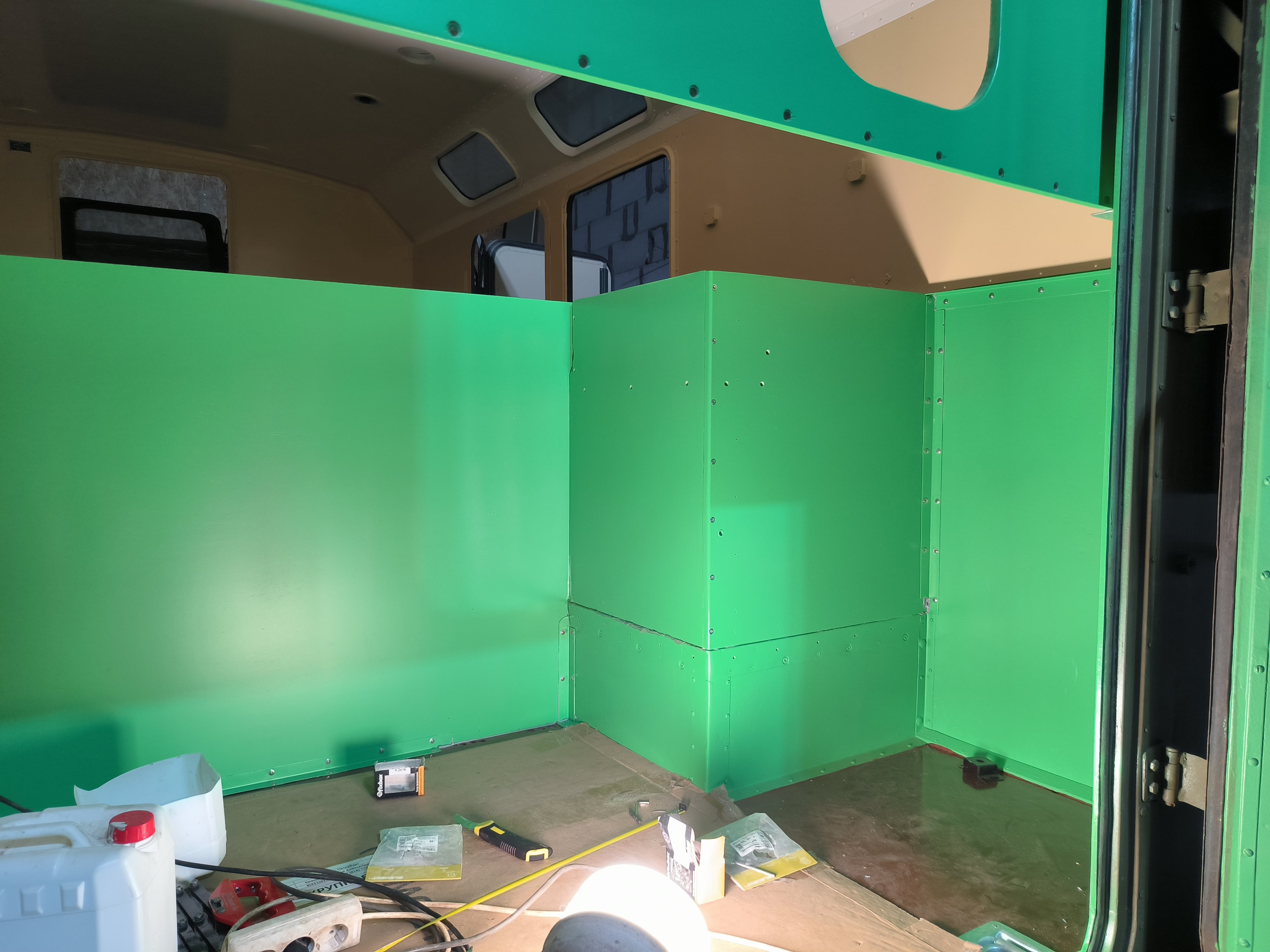

лисник ,вечер добрый ,а крепление внутренностей сквозное или
Klim-na
Сообщения: 4
Зарегистрирован: 24 окт 2024, 17:59

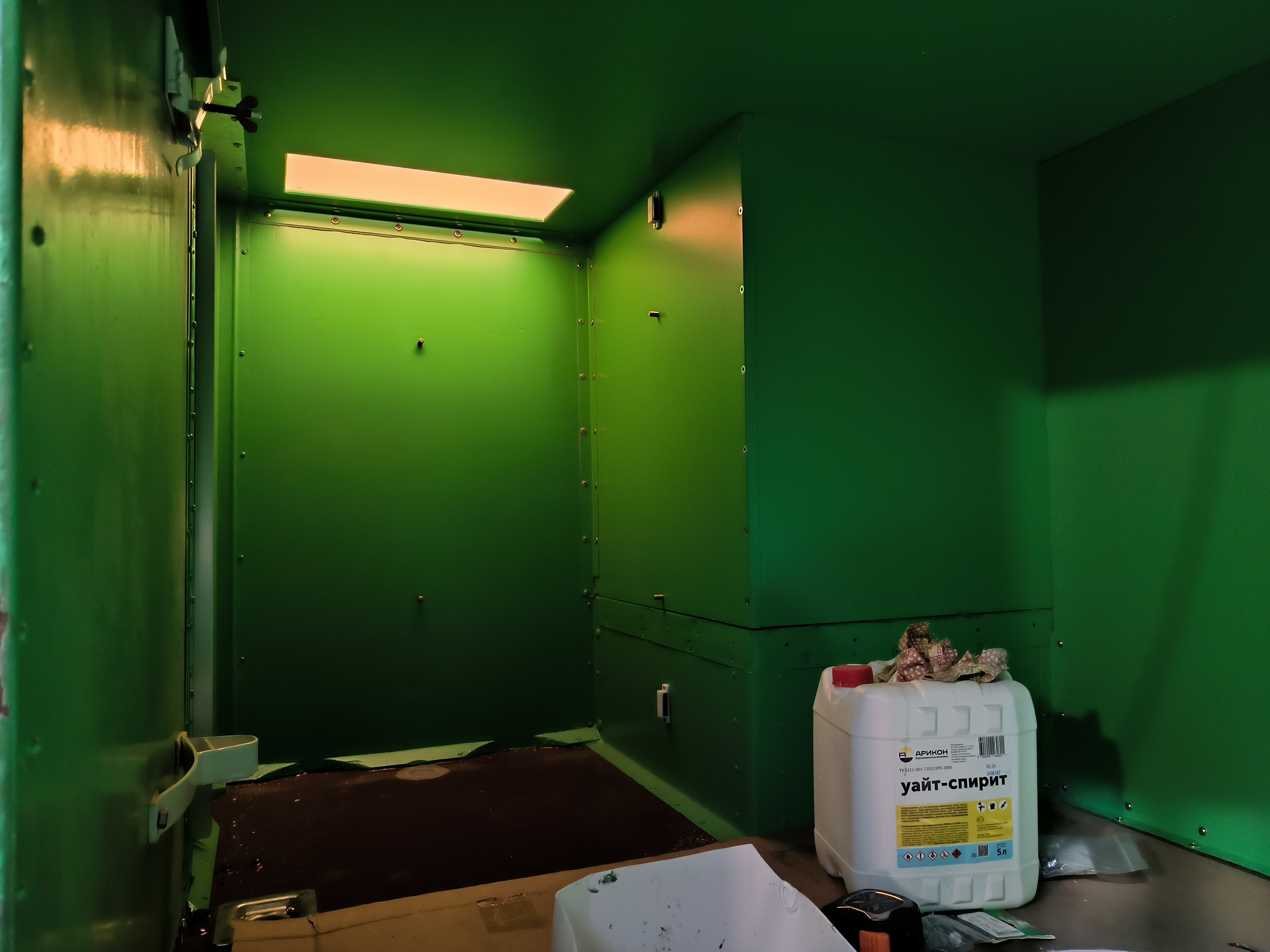

Сообщение Klim-na »

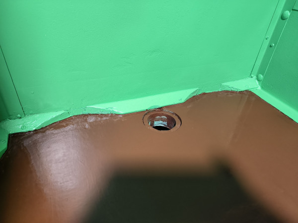

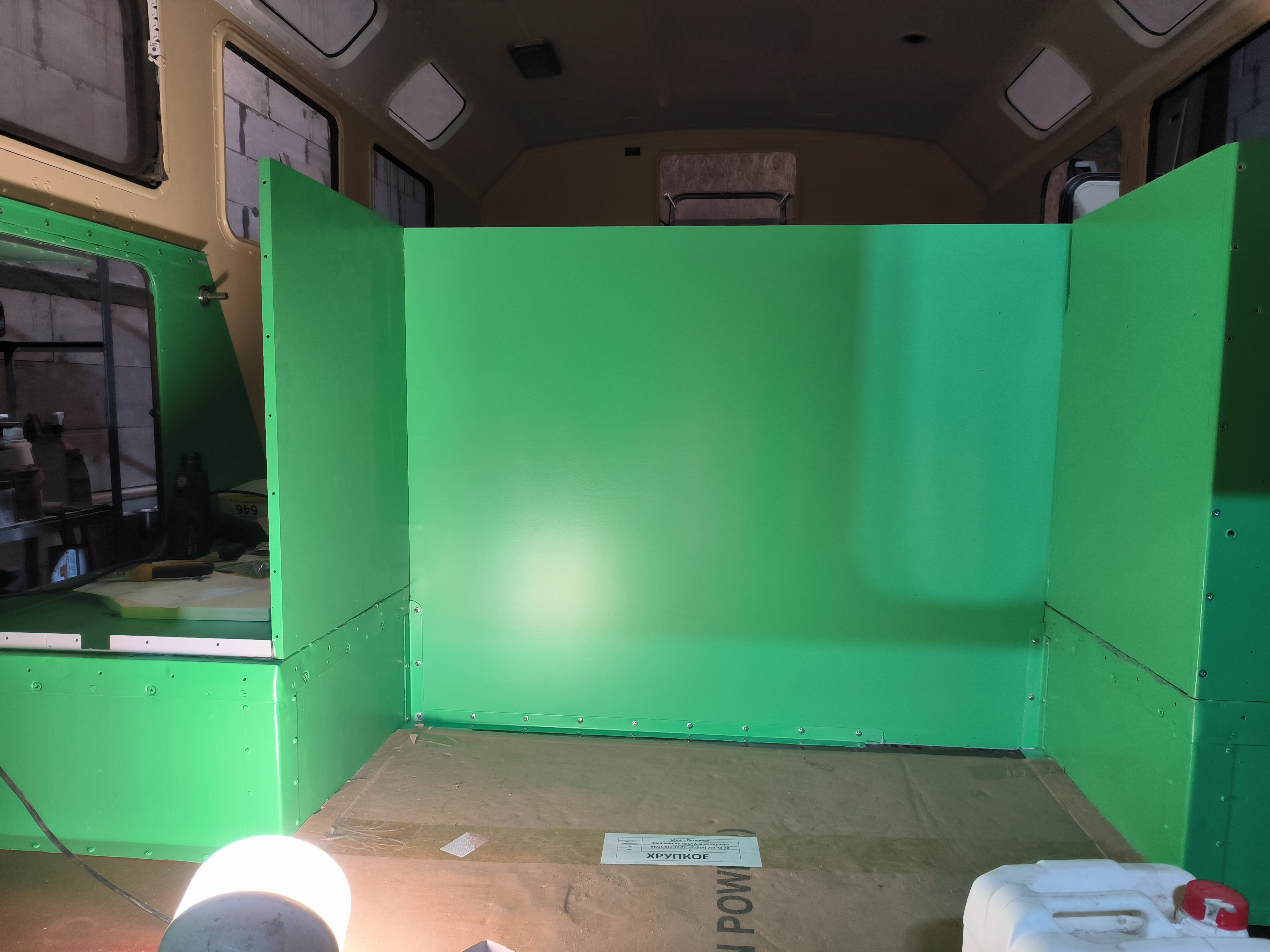

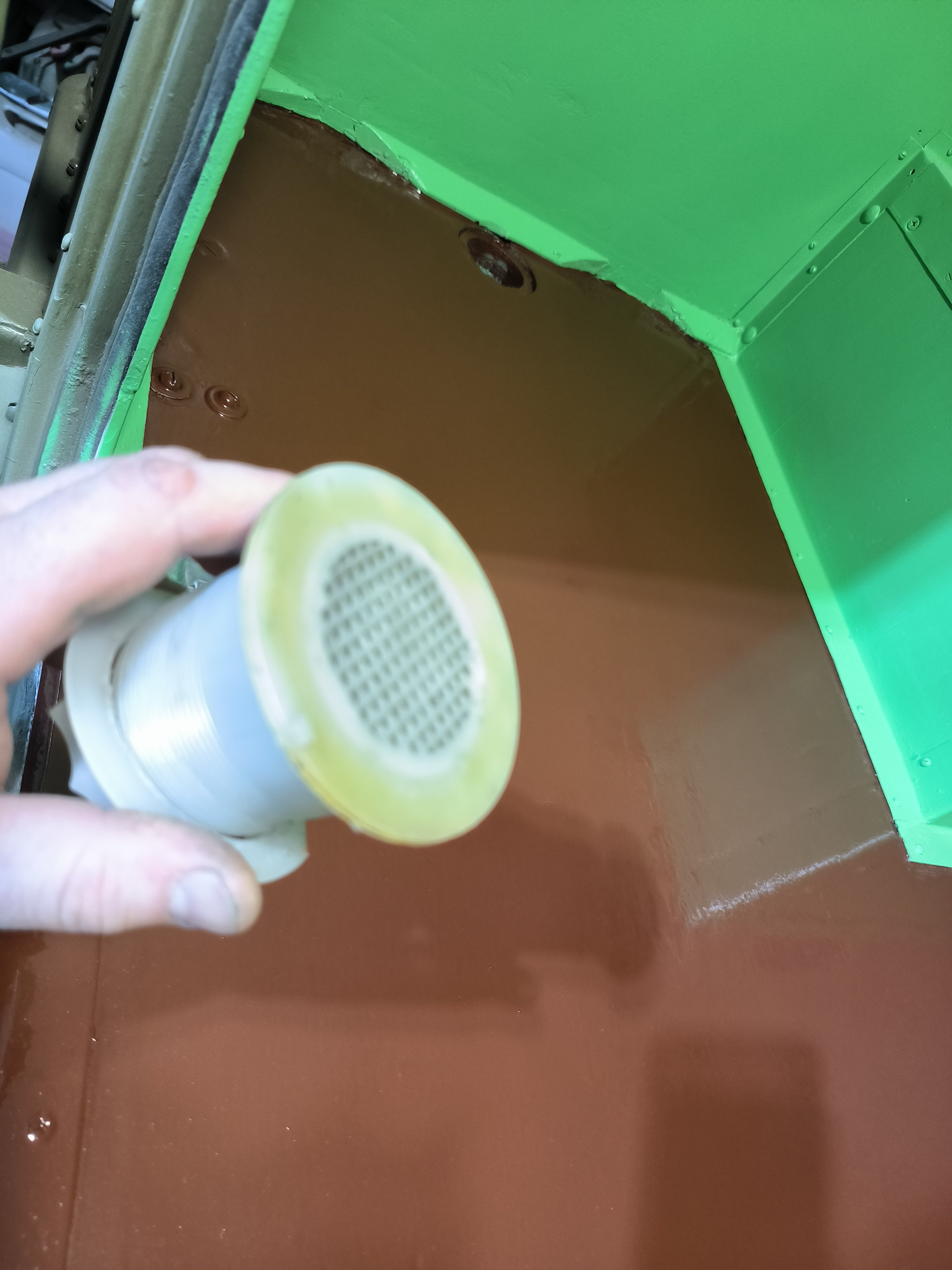

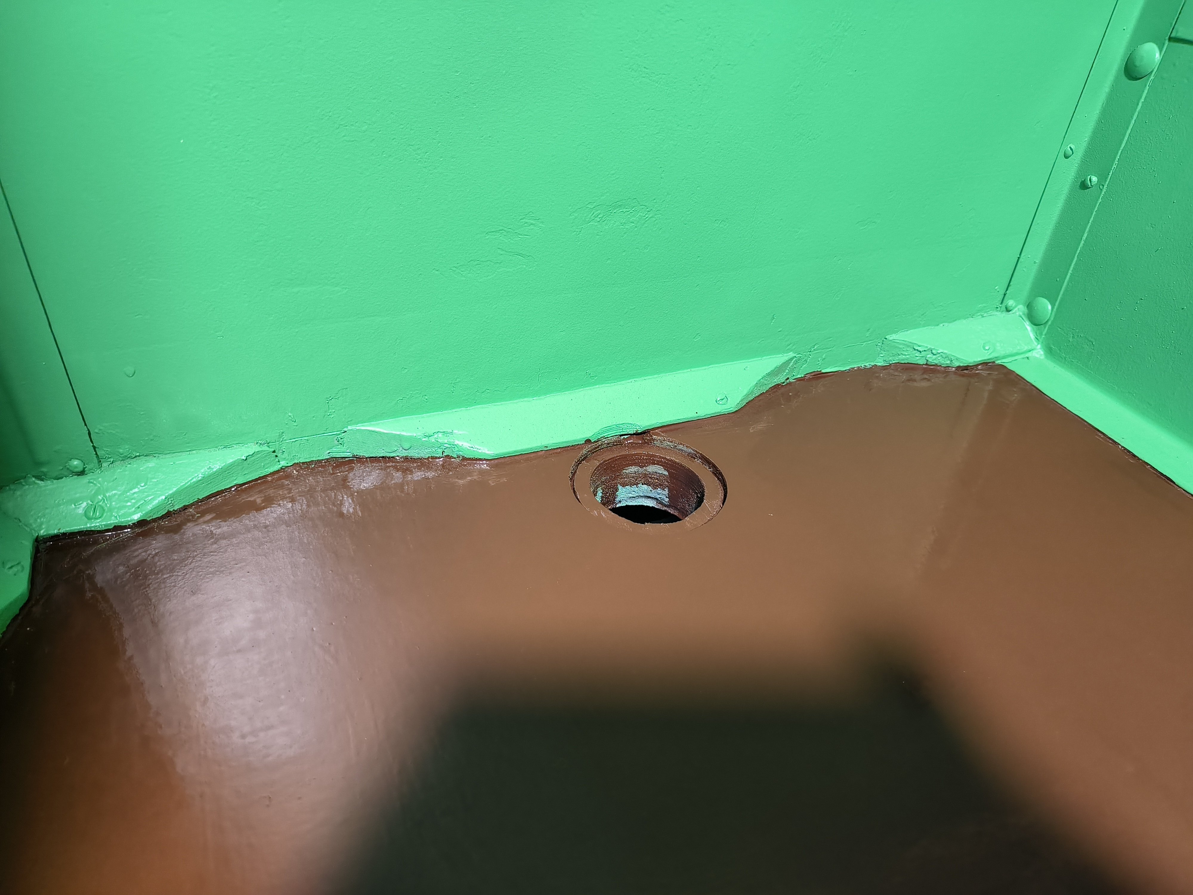

Lisник., здравствуйте!
Расскажите пожалуйста про поддон в душевом отделении поподробнее. Из чего изготовлен и сформирован по форме.
Подозреваю, что об этом было на автотрэвел, но он не открывается.
Lisник.
Строитель
Сообщения: 2246
Сообщение Lisник. »
Добрый.
Какое то крепление сквозное, а какое то на заклепках лепестковых. Которые при клепке разворачиваются в панели в звездочки..
Поддон сделан из полипропилена. Листы 8 мм.
Сварен экструдером.
8-911-917-17-71.
ПОМПАТЕХ1
Сообщения: 524
Откуда: Мурманская область
Поблагодарили: 18 раз
получается изморозь ест ,спасибо за ответ
Lisник.
Строитель
Сообщения: 2246
Сообщение Lisник. »
Изморозь в этих кунгах всегда. = Рамки окон и дверей.

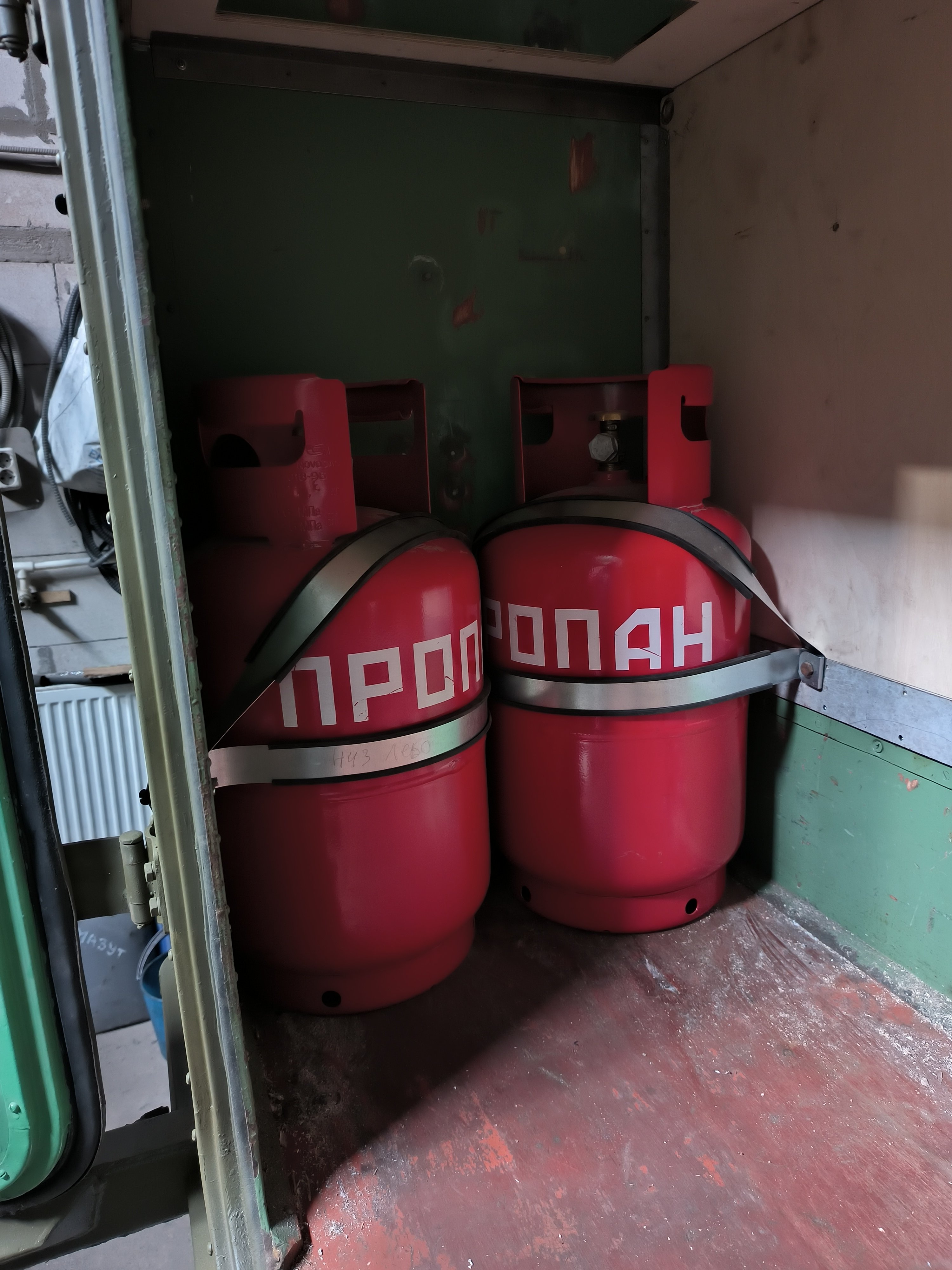

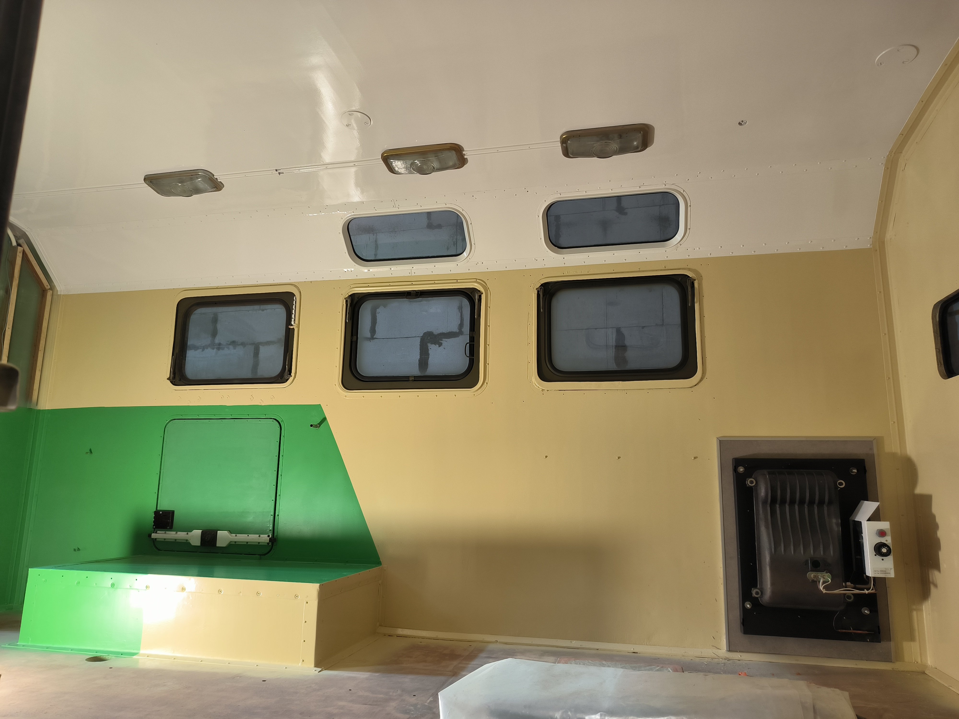

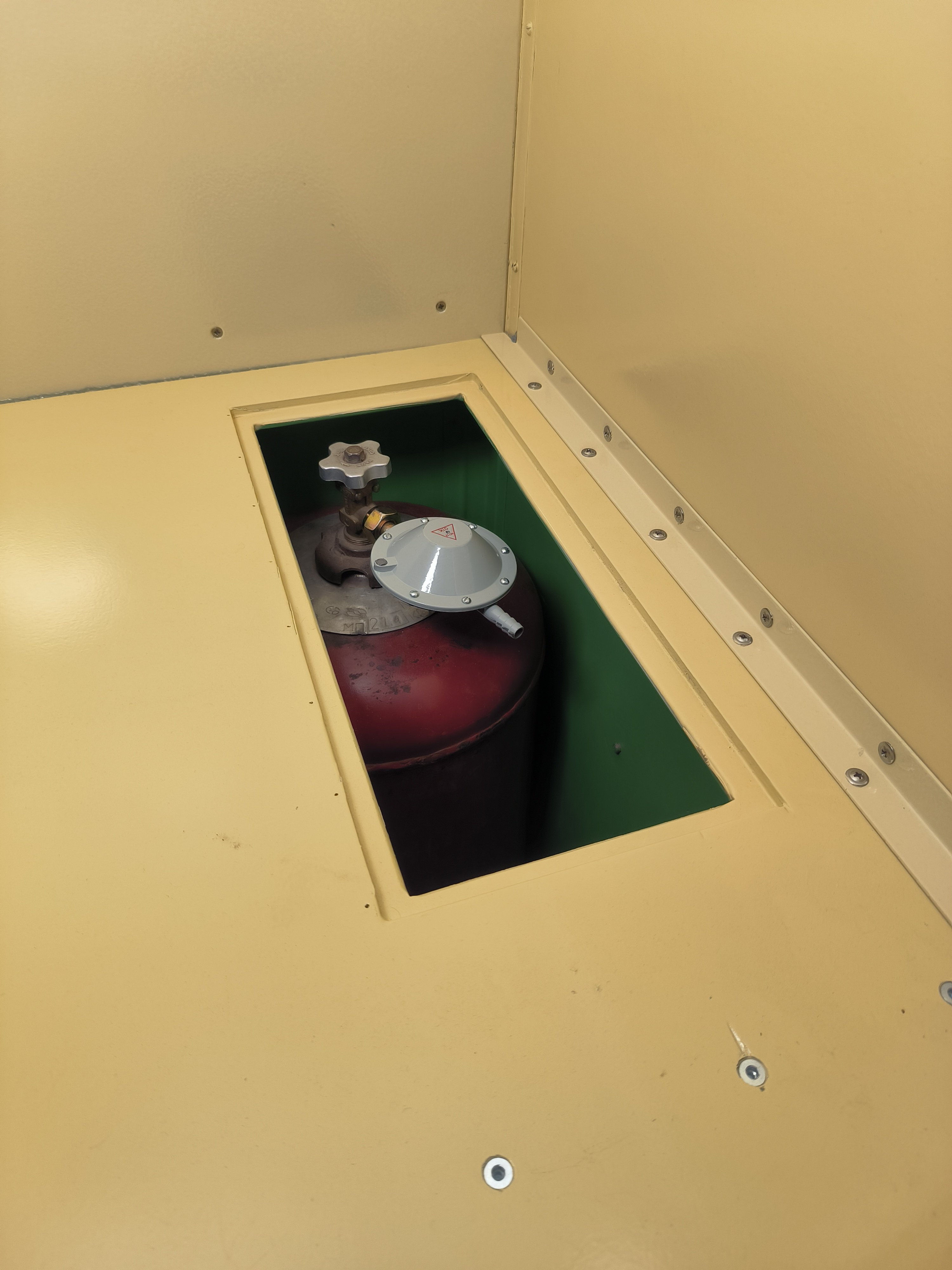

вентиляцию газового не забудь
Lisник.
Строитель
Сообщения: 2246
Сообщение Lisник. »
8-911-917-17-71.
Lisник.
Строитель
Сообщения: 2246
Сообщение Lisник. »
8-911-917-17-71.
ПОМПАТЕХ1
Сообщения: 524
вижу ,извини , лучше перебдеть
