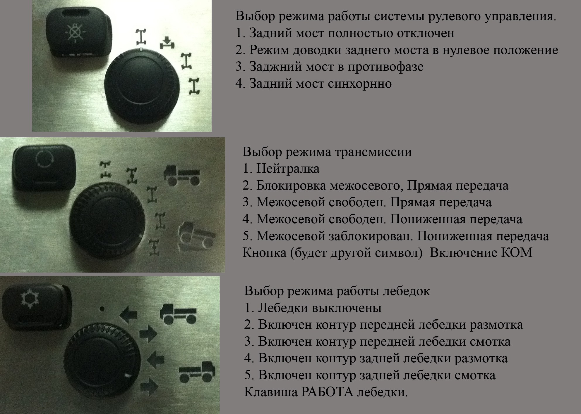

Re: Добрый Фей ГАЗ-66-15
ну вот как-то так
панель ессно подсвечивается

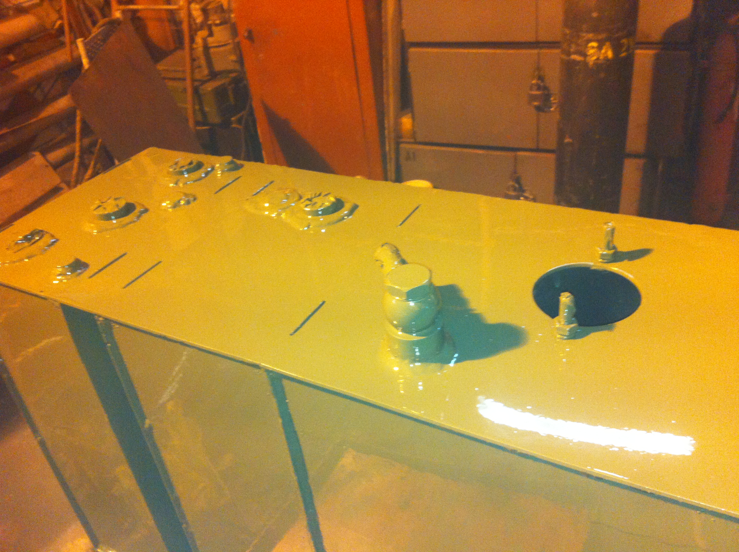

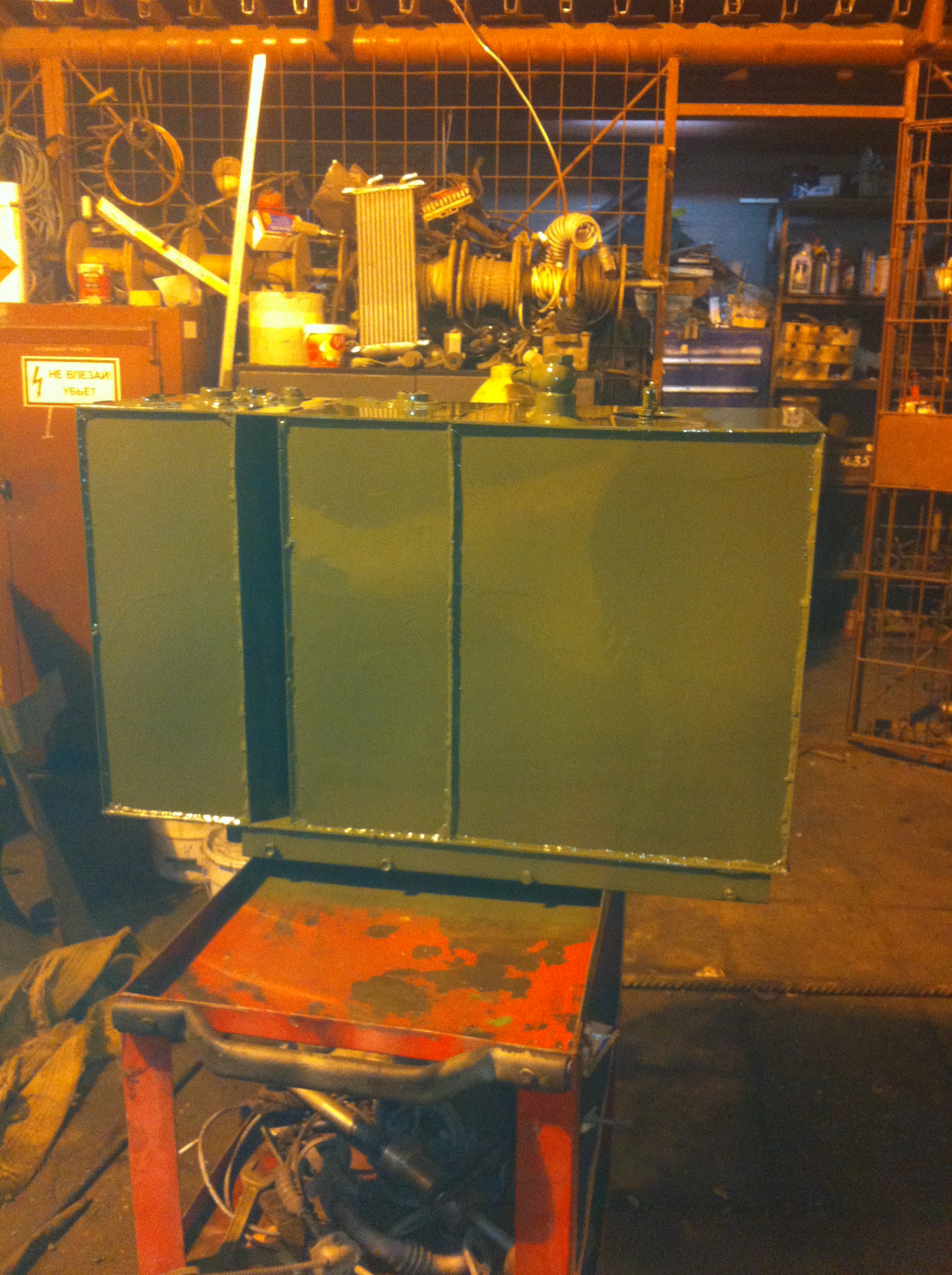

Доварил систему баков.
Сегодня вечером поставлю и подключу.

Алекс писал(а):а как он будет работать и где он будет стоять?
Поддержу вопрос. Принципиальную схему подключения и схему места установки выложите, пожалуйста.
Добрый Фей
- ФАНАТИК
- Сообщения: 3138
- Поблагодарили: 3 раза

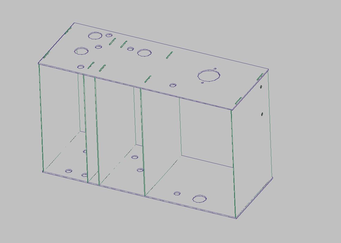

стоит за кабиной, там где у бортовых и низкого кунга крепится АКБ. Занимает всю ширину рамы.
Собственно там совмещены
1. Гидравлический бак для лебедок и доп устройств
2. Промежуточный топливный бак
3. Бак для моторного масла
4. Бак для рулевого управления.
Добрый Фей писал(а):3. Бак для моторного масла
Для хранения или как-то будет с двигателем соединено?
Соболь 4х4
Соболь 4х4
Добрый Фей
- ФАНАТИК
- Сообщения: 3138
Абсолютно точно. Делаем сухой картер

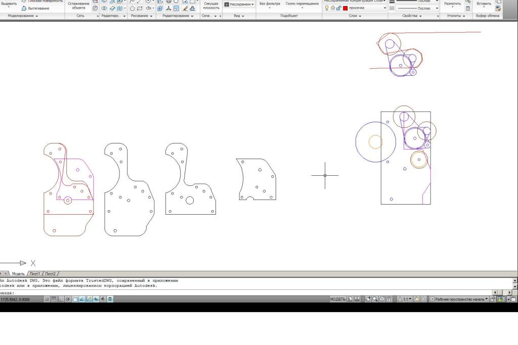

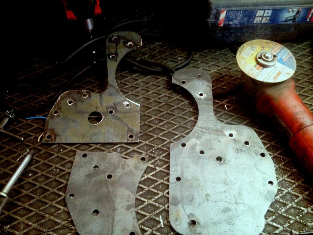

Вместо предисловия. Мой друг Тимур достал меня криками, что мы много чего делаем , но ничего не показываем. Вот попытка немного исправить ситуацию.
— Не брамрулет, а брамбулет. Я его сама готовить умею. Ты берёшь обыкновенный мангустин и жаришь его в петеяровом масле минут пять. ( К. Булычев. Гостья из будущего)
Делаем мы ременный привод. Поликлином. Основная проблема это соосность. И вот как мы с ней боремся.
1. Делаем грубый макет.
2. Понимаем что все криво и начинаем ваять. Включаем мозг, комп, снимаем размеры и переводим в электронный вид.
попутно докупаем то что самим сделать тяжело ( а точнее гиморно, проще купить чем сделать)

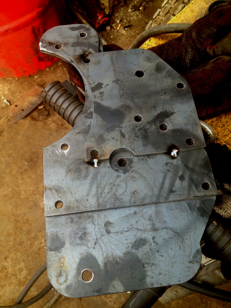

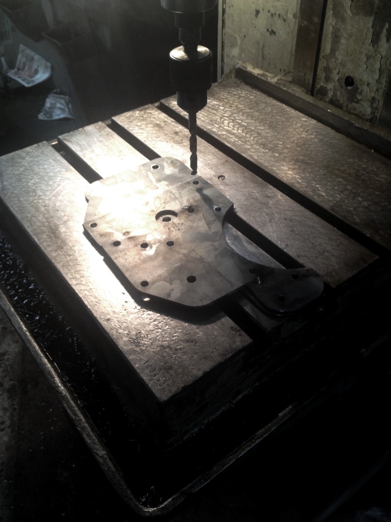

3. Вырезаем железочки из листового металла. Можно сначала напечатать че5ртеж на бумажке и наклеить на железо, далее болгаркой выпилить. Мы это делаем с помощью плазменной резки с число-программным обеспечением
4. Резка ЧПУ дает 2-3 класс точности. Так что свариваем по контурам и рассверливаем отверстия.

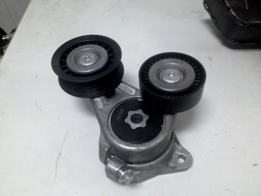

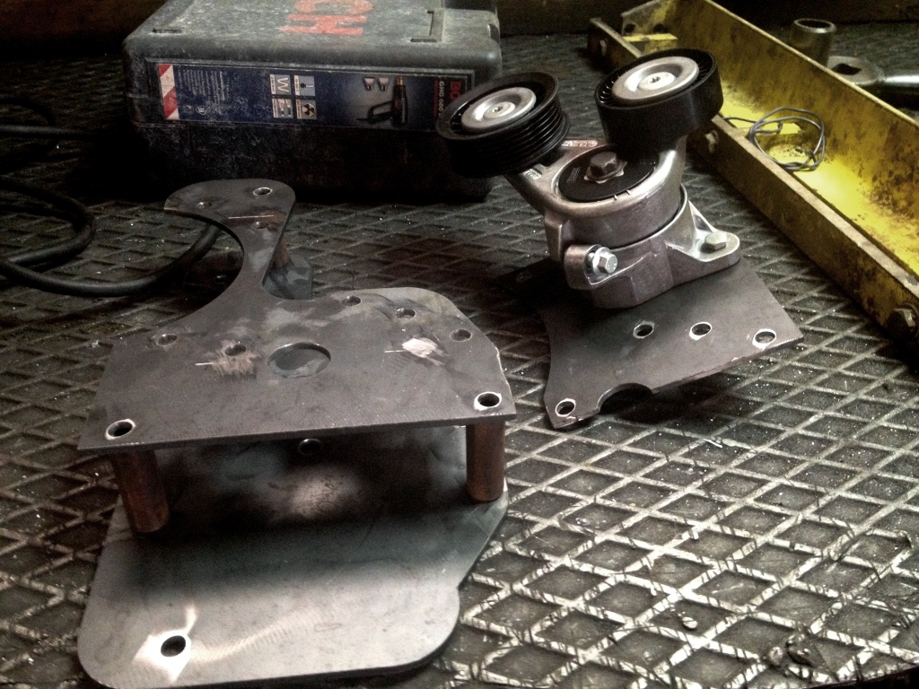

Добрый Фей
- ФАНАТИК
- Сообщения: 3138

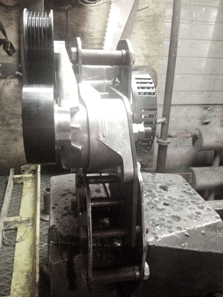

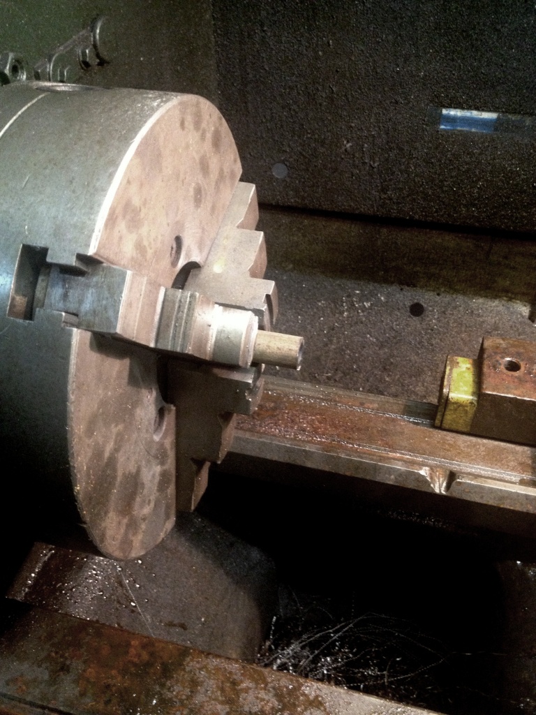

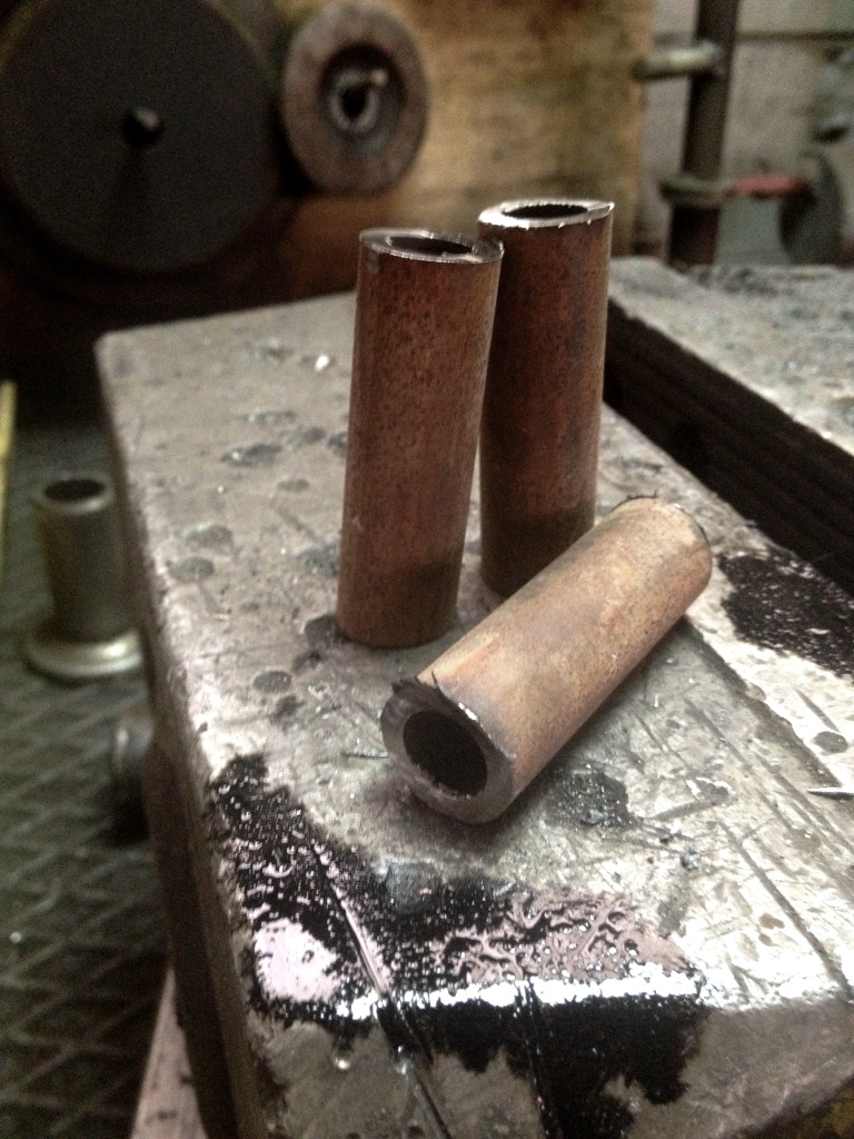

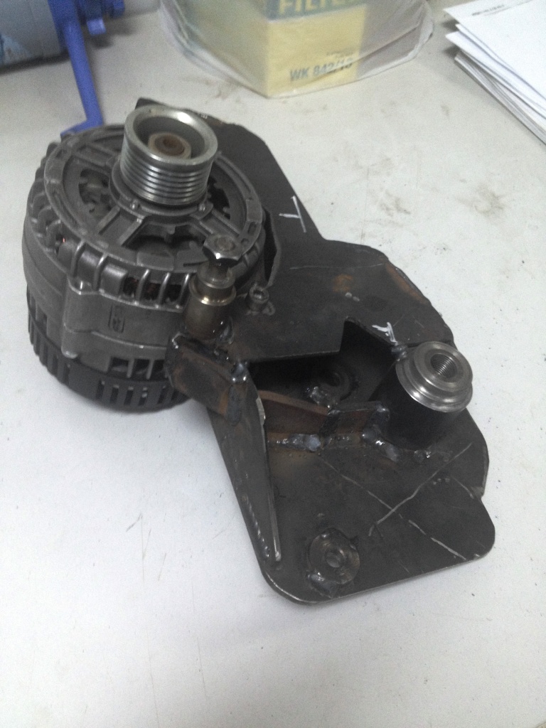

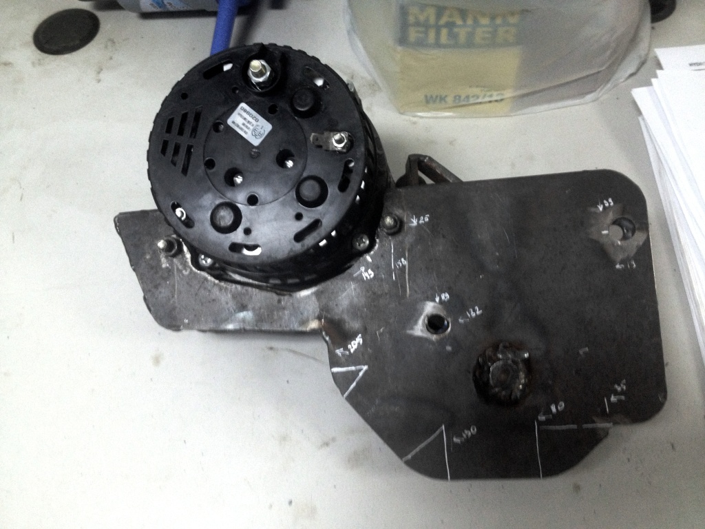

5. После этого отрезаем болгаркой дистанционные трубки
и дорабатываем их "напильником" до нужной точности. Я обычно укладываюсь в 5 соток
6. Осуществляем предварительную сборку изделия
7. и промежуточную сборку
После этого с помощью дистанционных втулок выставляем уровень кронштейна натяжителя относительно генератора.
Осталось стянуть болтами, обварить все трубки, снять болты и покрасить, но это все чуть позже.
Ну вот собственно и все. Как вы понимает все это можно сделать в домашних условиях.
На сколько ампер нужен гена для 66?От каких иномарок можно взять?В своё время на уазик подбирал генератор на 90А(люстра,лебёдка,заднее освещение,доп.печь в салоне).В идеале подошёл QJ 15(если правильно написал маркировку) Крепление нижнее как на уазике,уточнять не собираюсь но по растоянию примерно как на 66.Регулировка натяжения ремня осуществлялась при помощи шпильки резьбовой,длиной примерно 50 см.
Добрый Фей
- ФАНАТИК
- Сообщения: 3138
мы вкатываем 120 амперный ( или 105 амперный) генку от волги. Но у меня мало что осталось от стоковой шишки. Натяжение поликлина резьбовой шпилькой в нашем случае не есть гут, слишком много навесного и надо иметь некий демпфер, да и автоматический натяжитель банально приятнее иметь

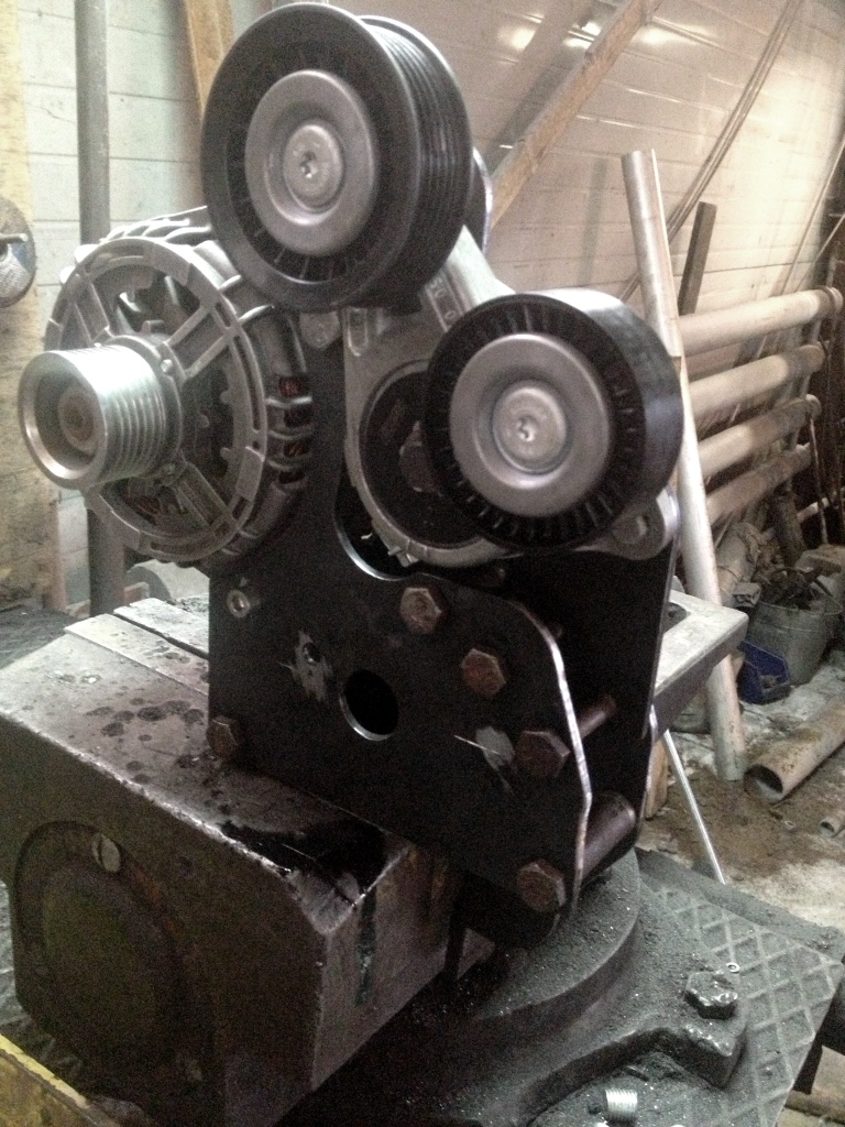

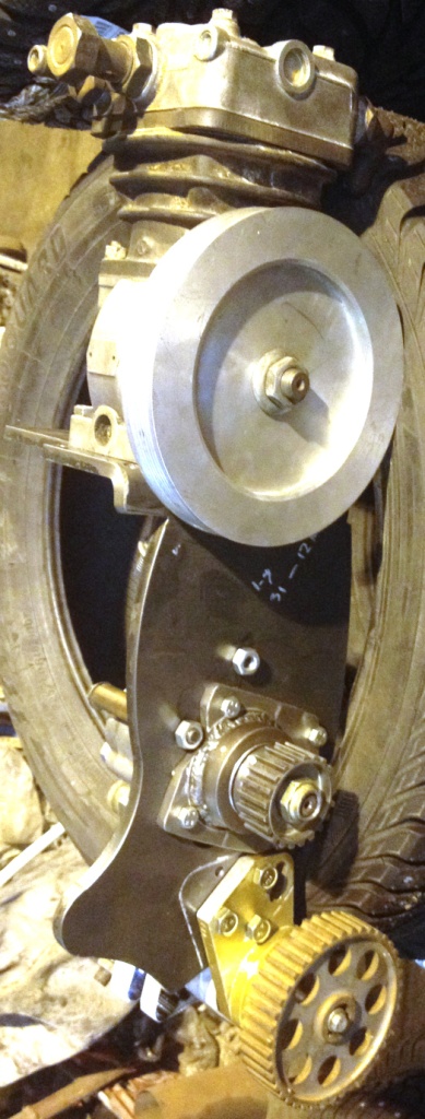

подсобрали левую сторону навески

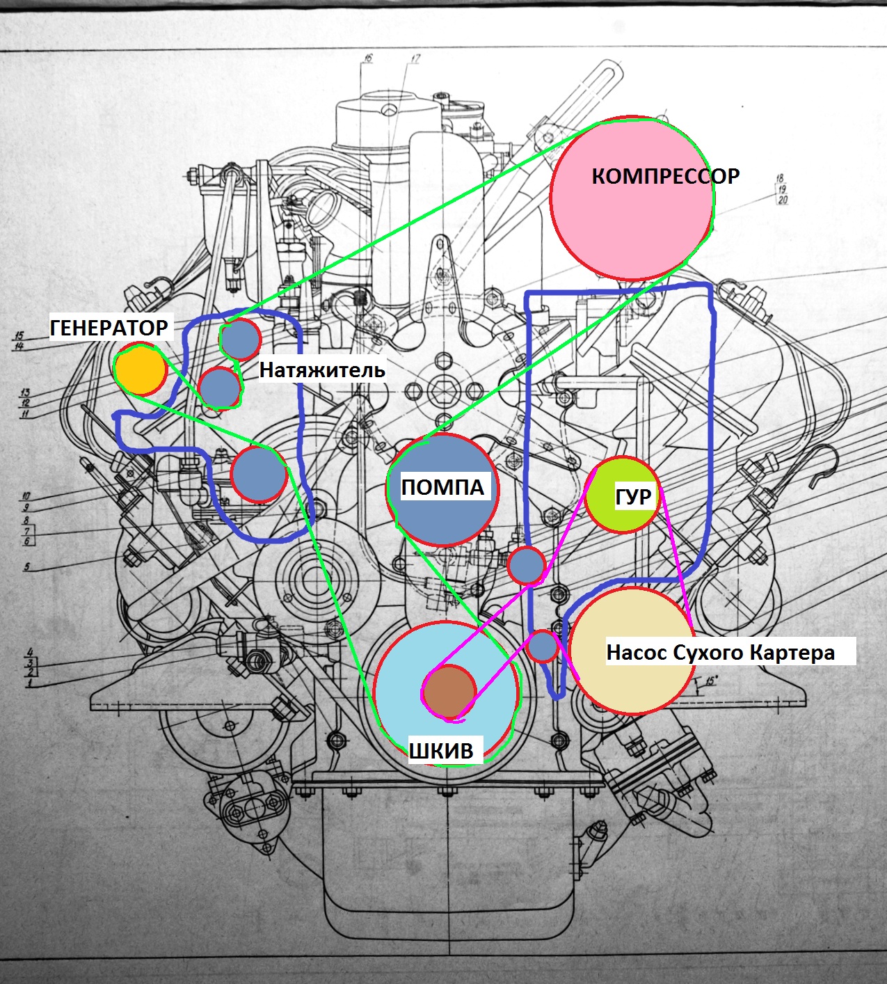

Добрый Фей
- ФАНАТИК
- Сообщения: 3138

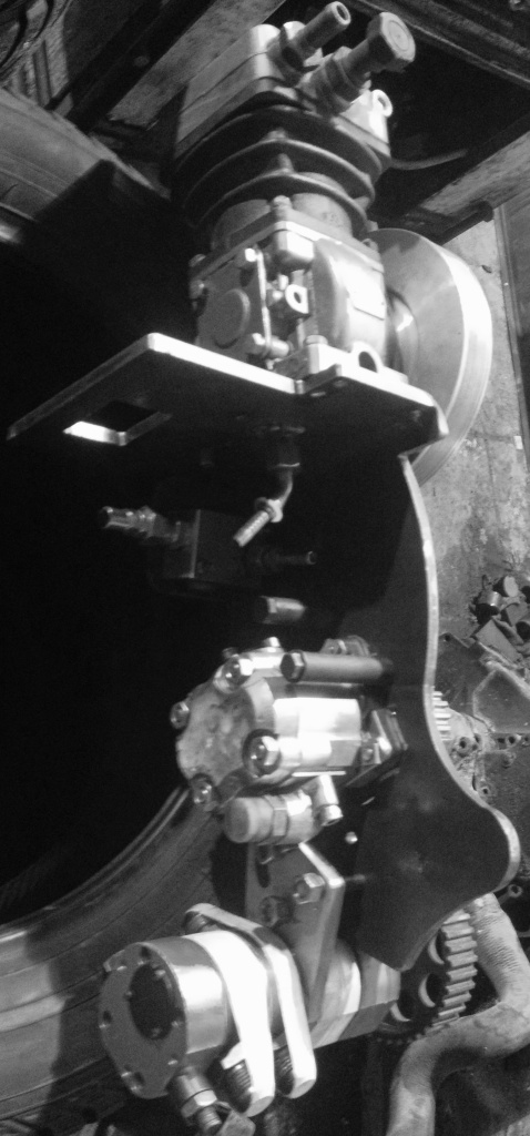

Схема ремней будет примерно такова
