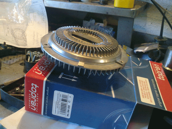

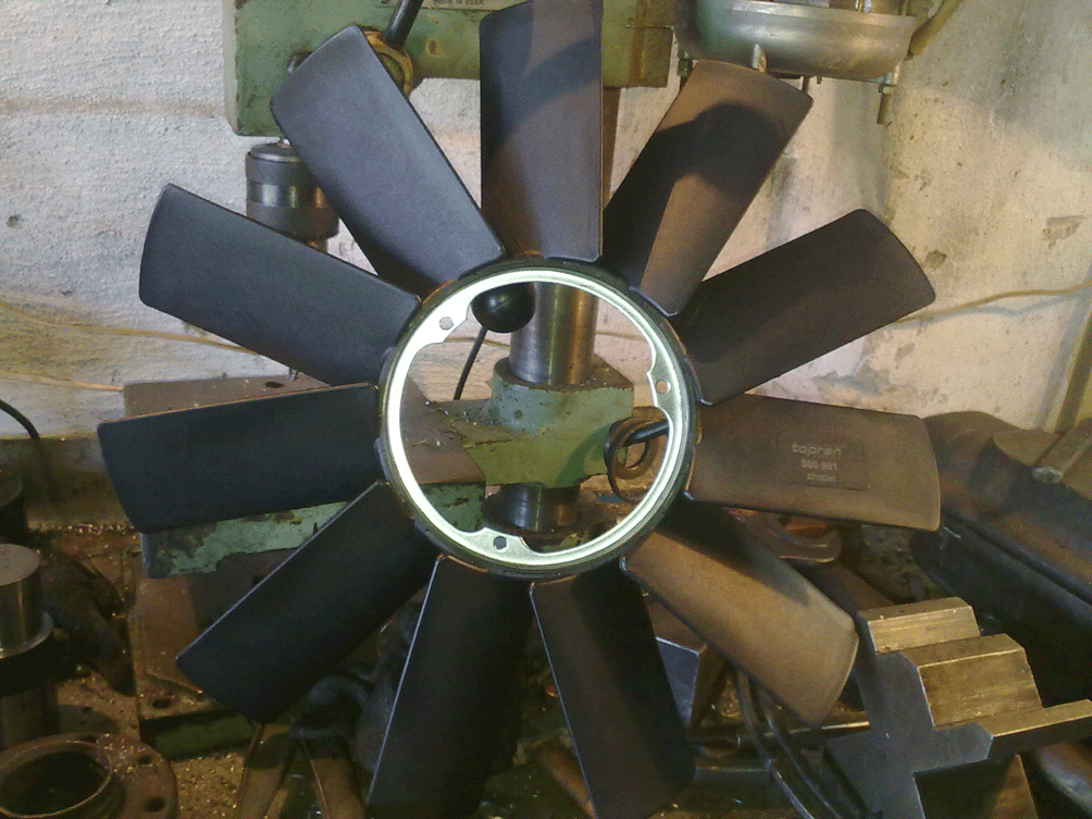

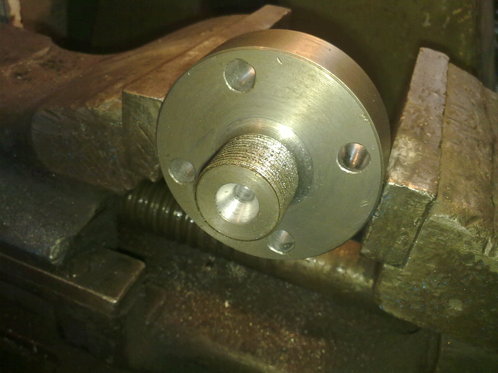

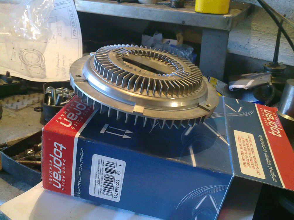

Приделал муфту и вентилятор от мощной БМВ. Взял не дорогие аналоги. Всего 3020 руб вышло. Переходник сам сделал. Вентилятор диаметром 460мм. Встал, как родной. По каталогам температура муфты 92. Испытания пока только на месте. Все работает. Вентилятор, пока холодный мотор, крутиться, но не дует почти. При достижении по показометру 80 начинает дуть хорошо. Потом перестает дуть. Потом опять дует. Температура на показометре при этом не меняется. (Надо бы проверить правильность показаний) В общем ведет себя как электрический вентилятор. Только совсем не останавливается.

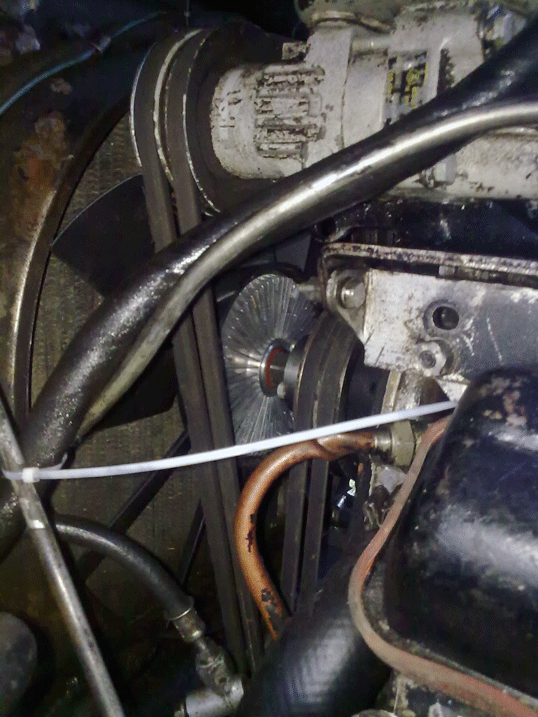

В эти выхи произвели испытания вискомуфты. И по трассе и по бездорожью все хорошо!

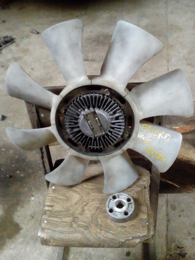

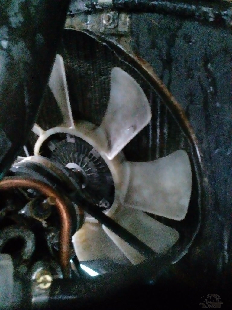

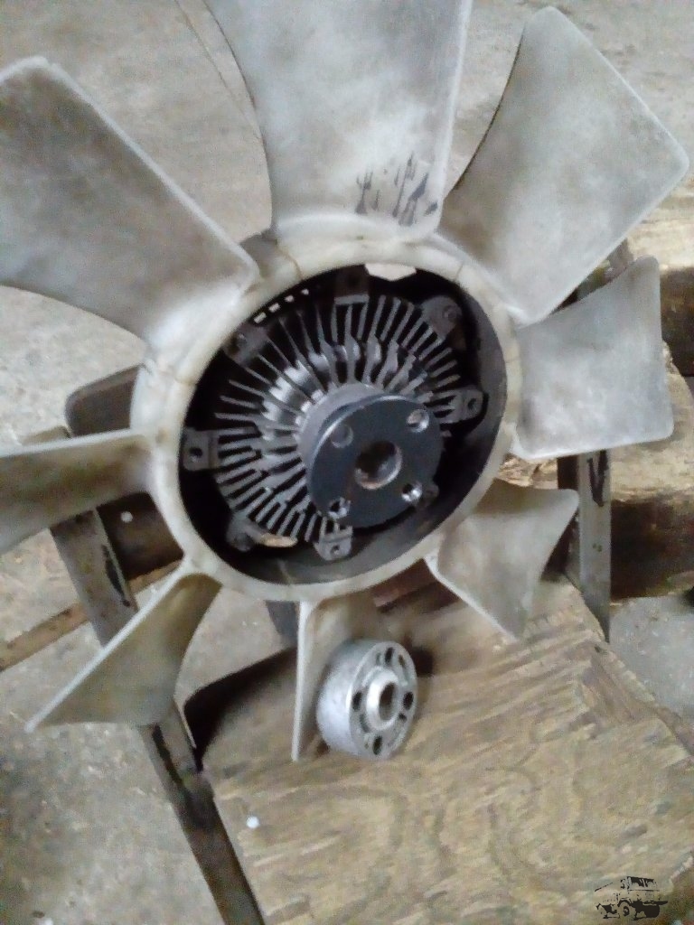

поставил вот такой прибамбас.втулку между помпой и вентилятором укоротил.в помпу вкрутил шпильки.флянец виски рассверлил на 10 победитом и немного напильником.всё вертится и работает

[ref]саня222[/ref], Саня, при какой температуре срабатывает?
саня222
Сообщения: 470
Откуда: якутия
Вентилятор на вискомуфту
Сообщение саня222 »
не знаю термостат стоит на 80 выше не поднимается.я все эти замеры не люблю .работает и не работает :D 400 руб купил во владивостоке

на лопасти двигатель написан при желании можно найти характеристики.подбирал пытался обьём как можно больше найти ,этот 3.5 литра бензинка

Понятно, спасибо а вобще слышно как включается?

TIGER 74 писал(а):[post]363431[/post] как включается
честно не заметил))всё рычит .а вот на холостых стоишь тише стало в кабине))вот это я точно заметил

А втулка от чего? Извиняюсь не понял.

родная проставка между помпой и вентилятором,укороченная!
