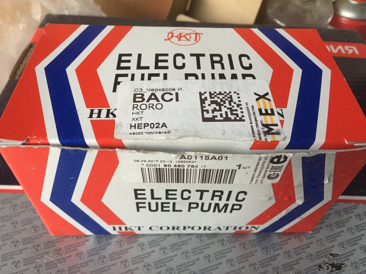

Сегодня поставил электробензанасос низкого давления фирмы HKT вроде как японский! Поставил в разрез шланга между карбюратором и фильтром тонкой очистки! Плюс взял с катушки. Старый оставил без изменения. Поезжу посмотрю как будет работать.

Сразу ссылку на насос было бы неплохо...

Фото коробки бензонасоса. Купил мне его друг на каком то сайте автозапчастей где он зарегистрирован.

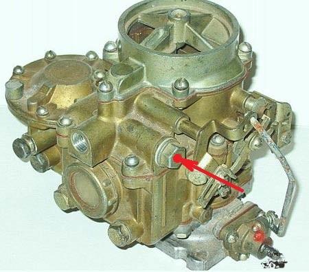

Сергей, а если вот сюда поставить жиклер и сделать обратку?
При желании на трубку обратки можно поставить клапан.
В жару заранее включать - обратка появляется, насос охлаждается.
