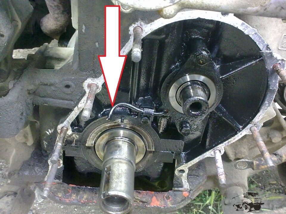

Я так понимаю, это она (заветная трубочка):

EmeLia писал(а):[post]378682[/post] Я так понимаю, это она (заветная трубочка):
Не врублюсь что за фото

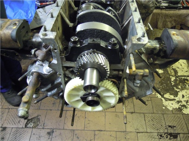

Вот тут видно:

Фото конечно не нашего движка но принцип смазки похож.

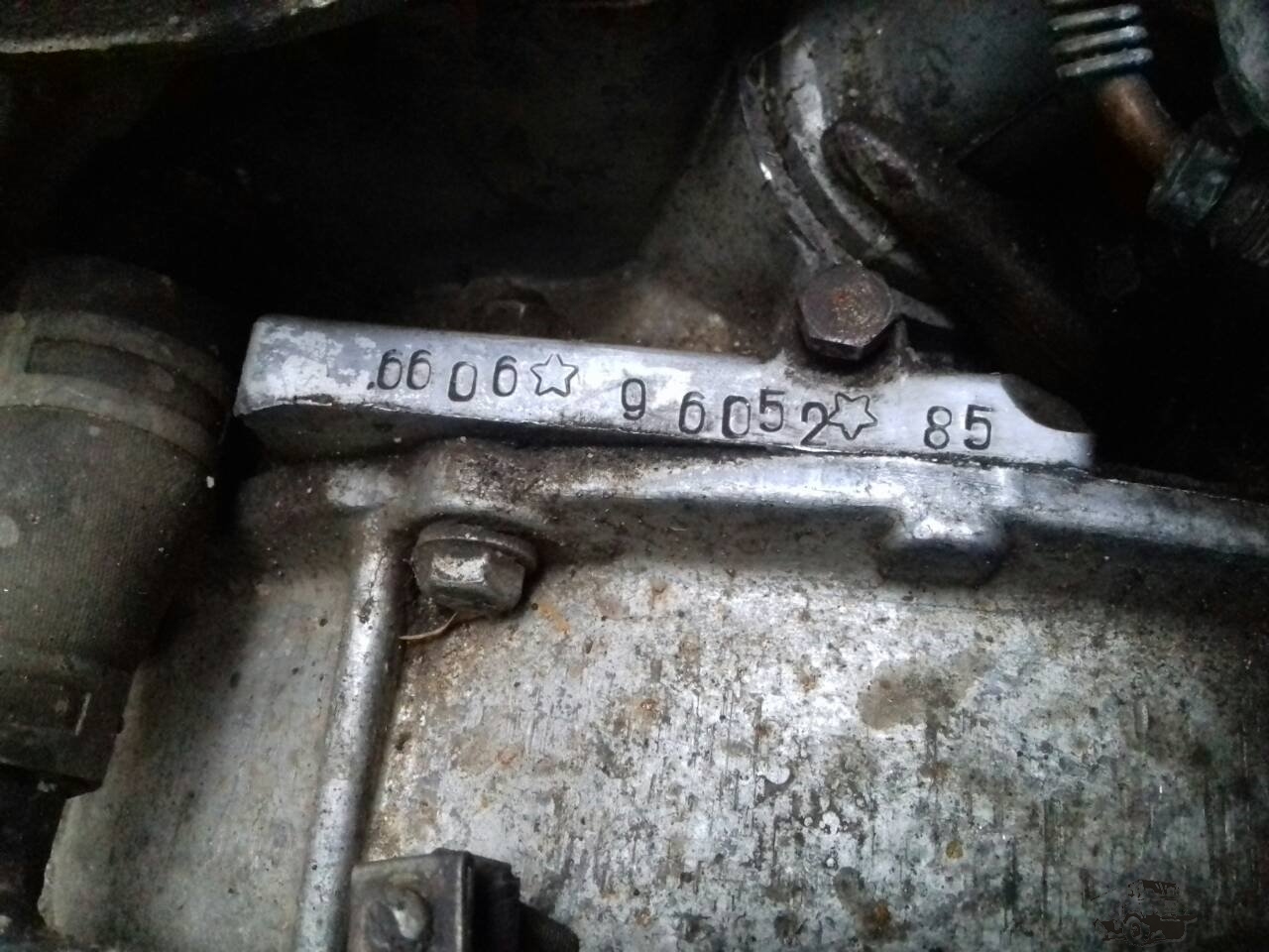

Может ГУРУ по дате ии типу дви-ля определят какая система смазки реализовывалась:

То что движка не вскрывался и не перебирался до этого злополучного ремонта я уверен. Машина не езженная, на клапанах краской метки были нанесены с завода.

TIGER 74 писал(а):Фото конечно не нашего движка но принцип смазки похож.
На фото Игоря.

6606 двигатель с полнопоточным фильтром и односекционным насосом

:lol: я ща с ума сойду!!! А в блоке под 2-х секционный.

Год то ещё 1985 выпуска. Только, только начали их выпуск. Вполне могли слепить чё попало.

https://www.youtube.com/watch?time_cont ... j9Fhm_inOM вот видео посмотрел и твое фото, судя по всему нет у тебя трубки, а должна быть
