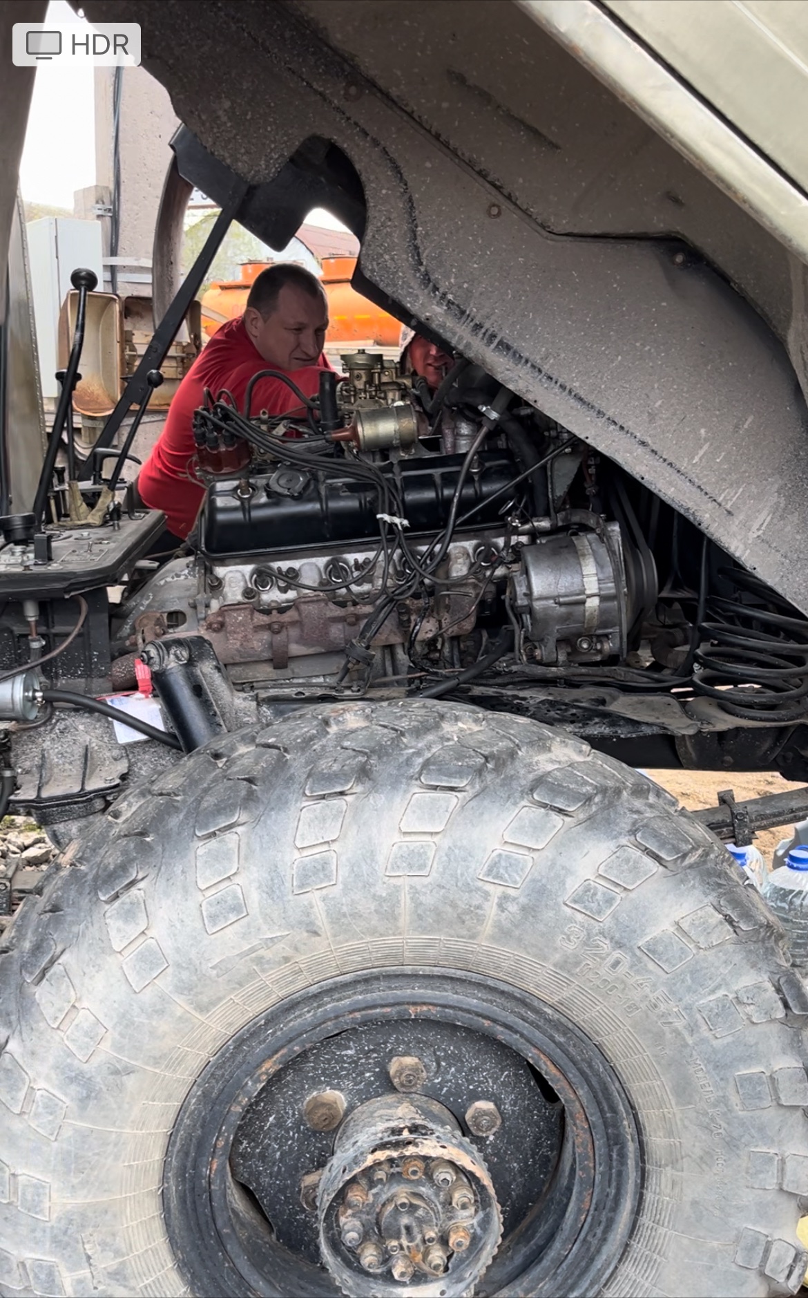

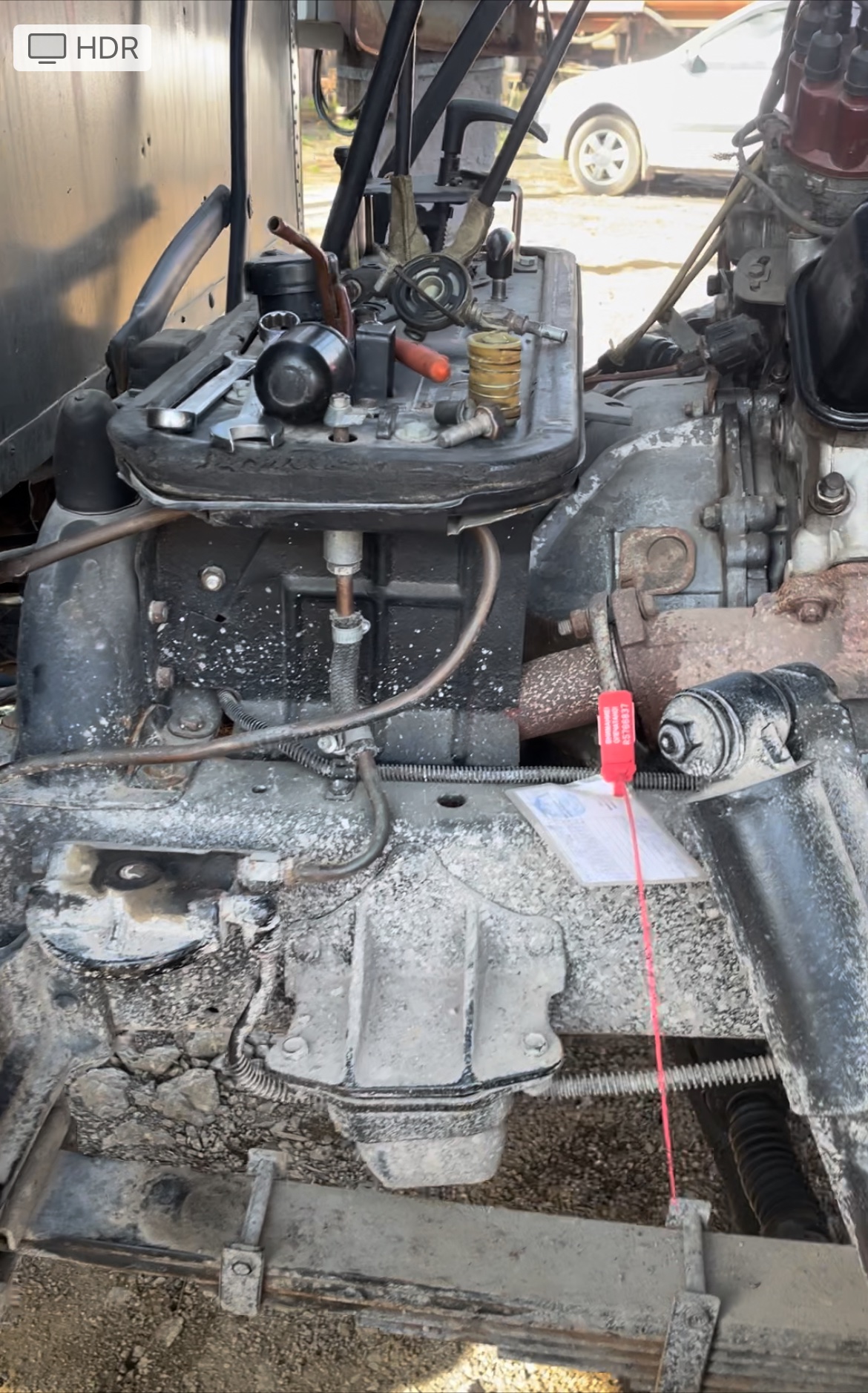

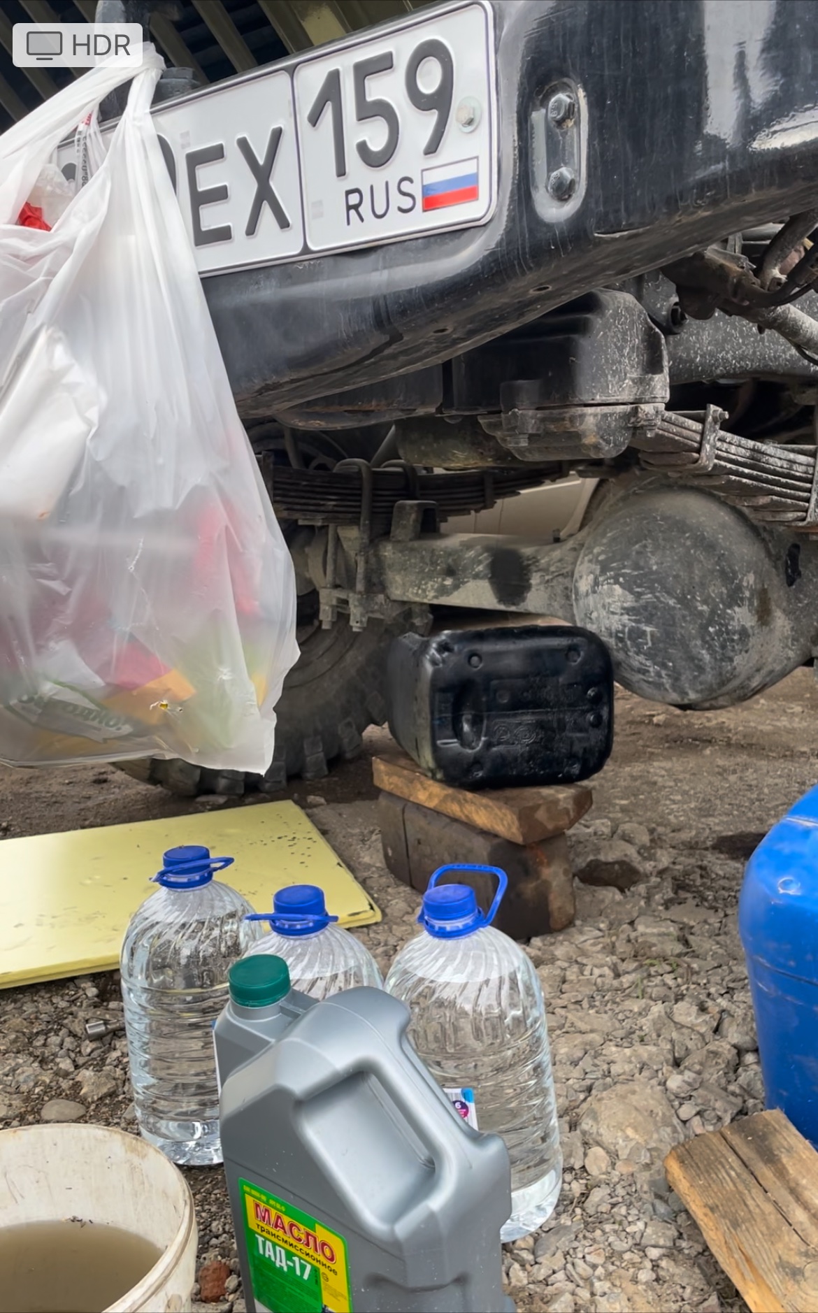

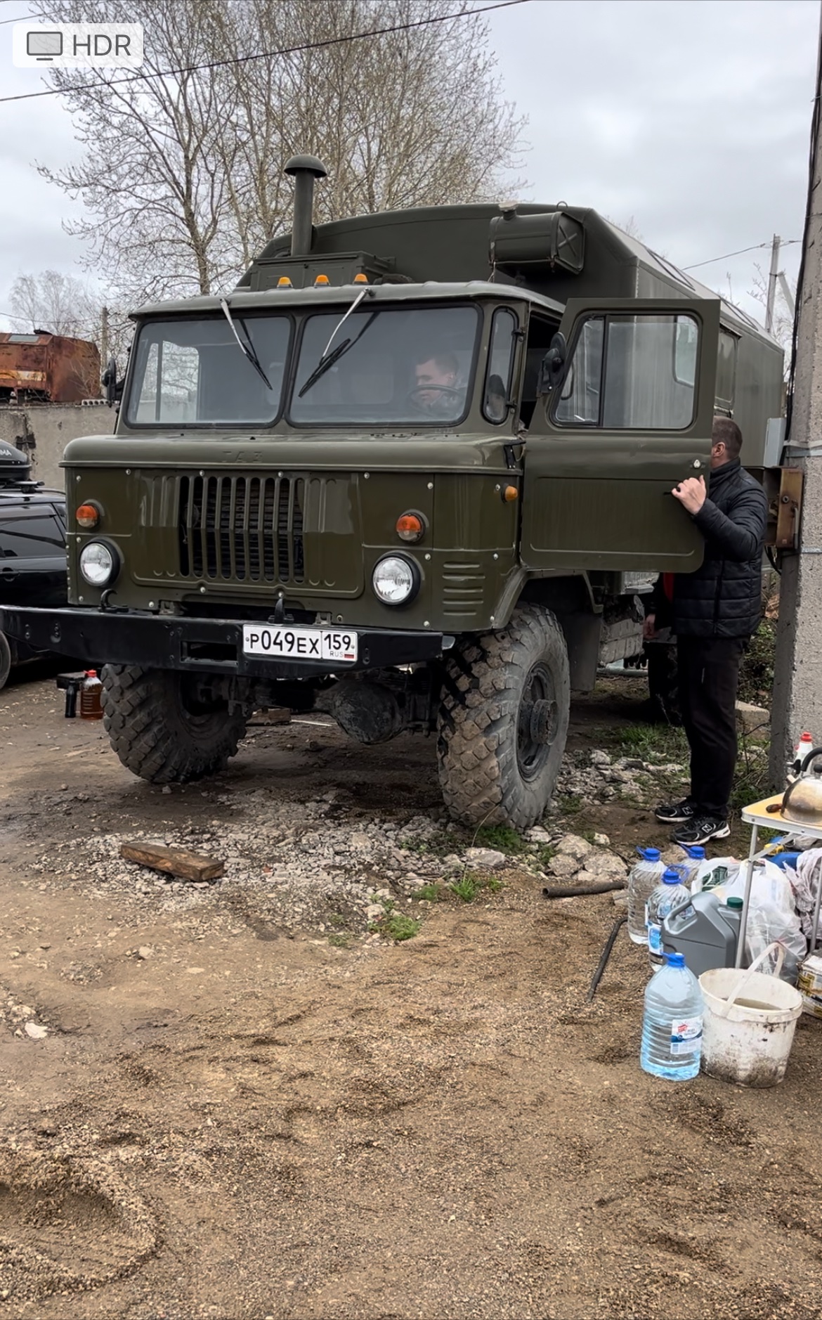

Учитывая разницу во времени с Новосибирском 2ч, проснулись мы в 6 утра местного. На удивление в хорошем состоянии ума и тела, несмотря на незначительные вливания накануне и путь в 2 тыс км. Не стали долго раскачиваться, сразу же приготовили кофе и завтрак.

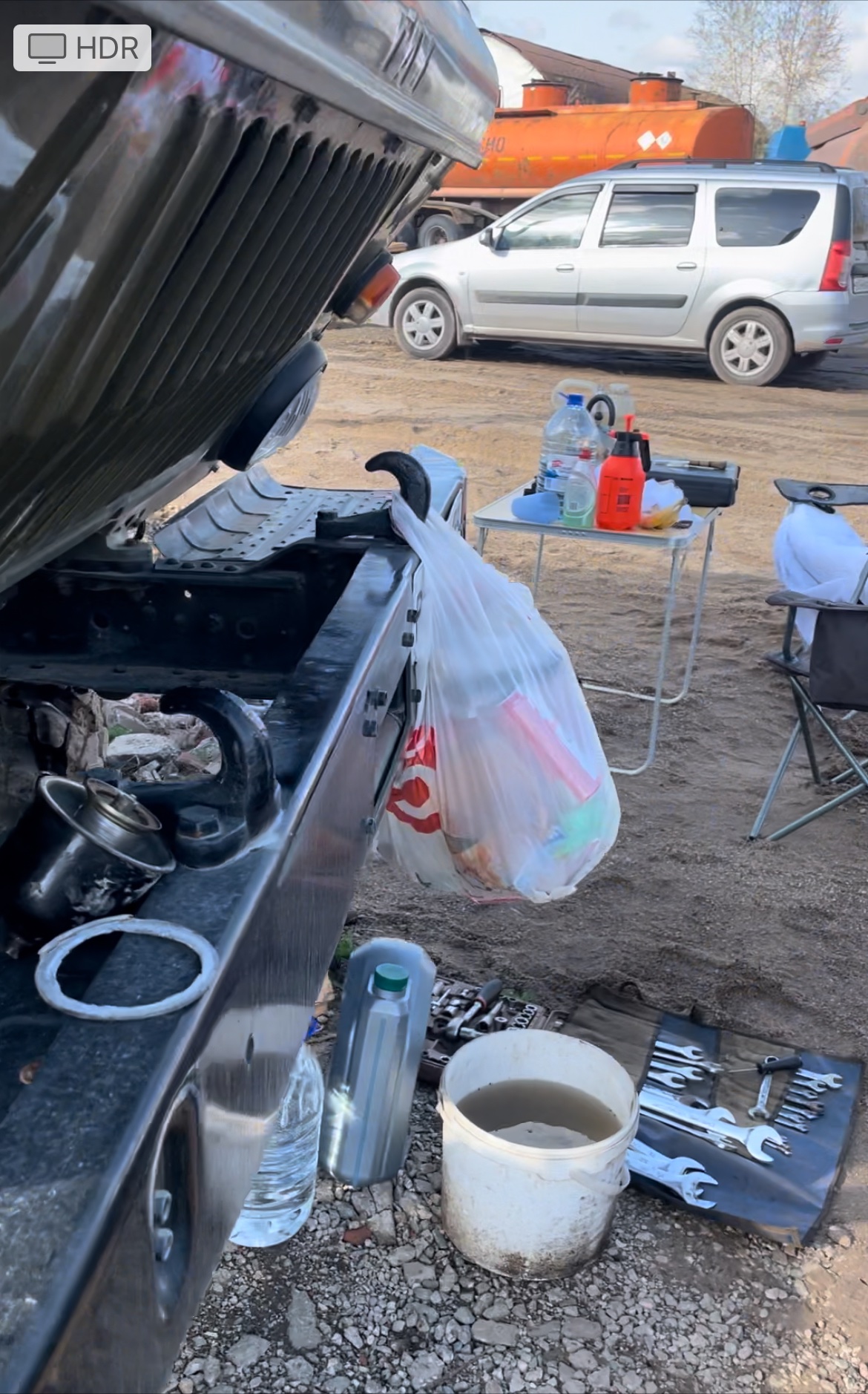

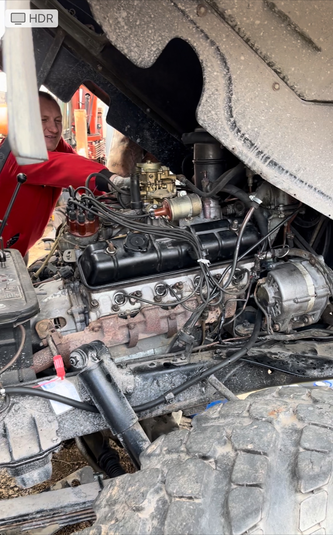

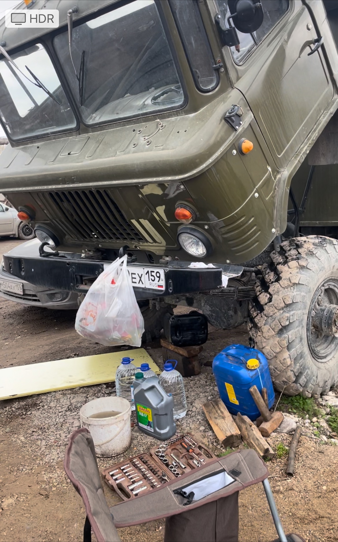

Погодка продолжала нас радовать теплыми весенними утренними лучами, но по прогнозам к вечеру обещали резкое похолодание с дождями. Поэтому нужно было приниматься за работу и начинать оживлять 66-го после длительного простоя без движения. При визуальном осмотре ничего нового криминального после последней нашей встречи осенью выявлено не было. Первым делом решили поменять масло в ДВС и соответственно масляной фильтр. Солидола в корпусе масляного фильтра не было вовсе, что косвенно подтверждало, что мотор особо не езжанный.

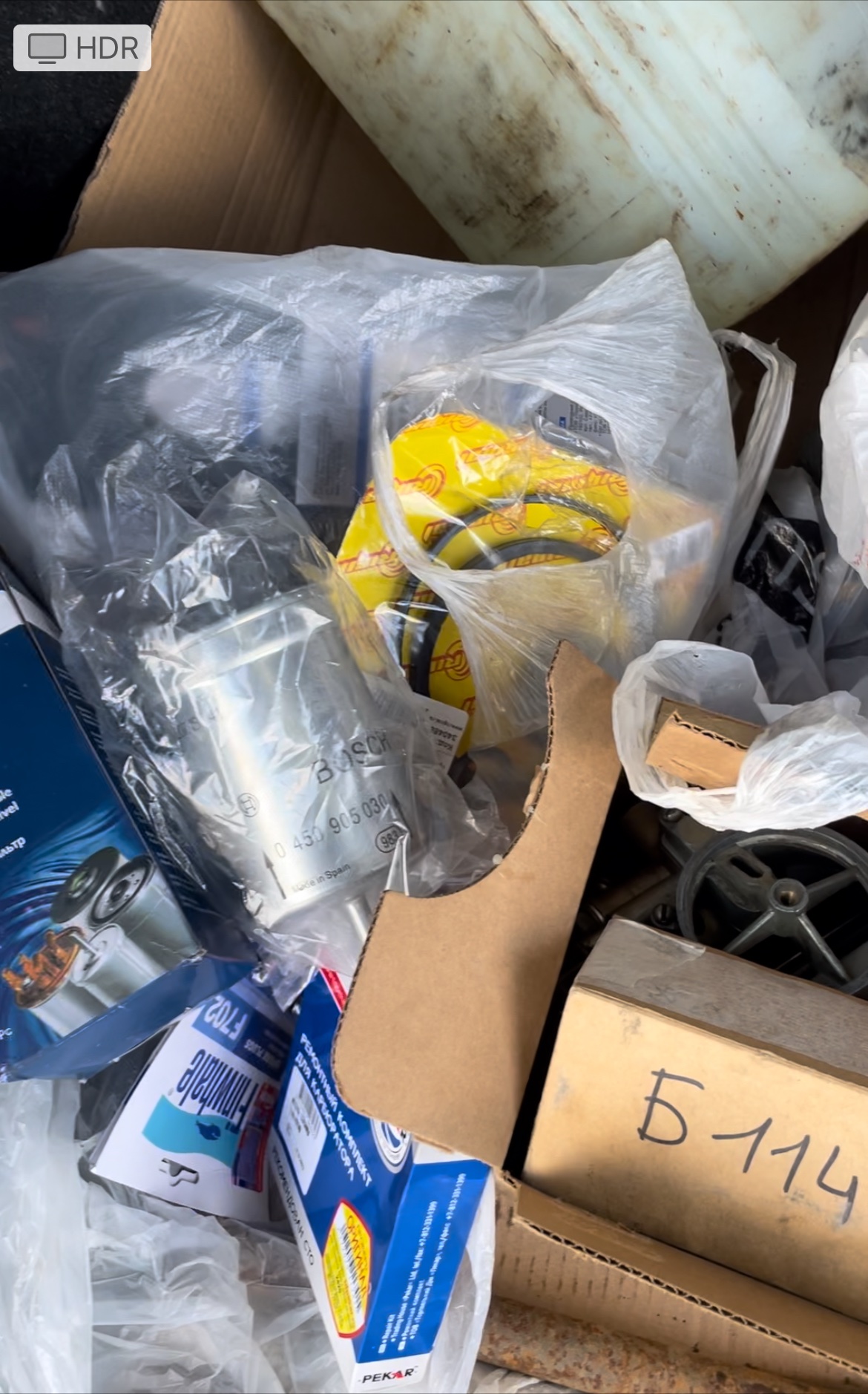

К сожалению фоток пока занимались с техникой делали совсем немного, руки грязные сами понимаете. Заменив масло и фильтр параллельно сняли кастрюлю воздушного фильтра, вычистили остатки старого масла, залили свежего по мануалу. Глянули в карбюратор, посмотрели, но пока машину на заводили, решили там не задерживаться. Кусков грязи нет, уже хорошо

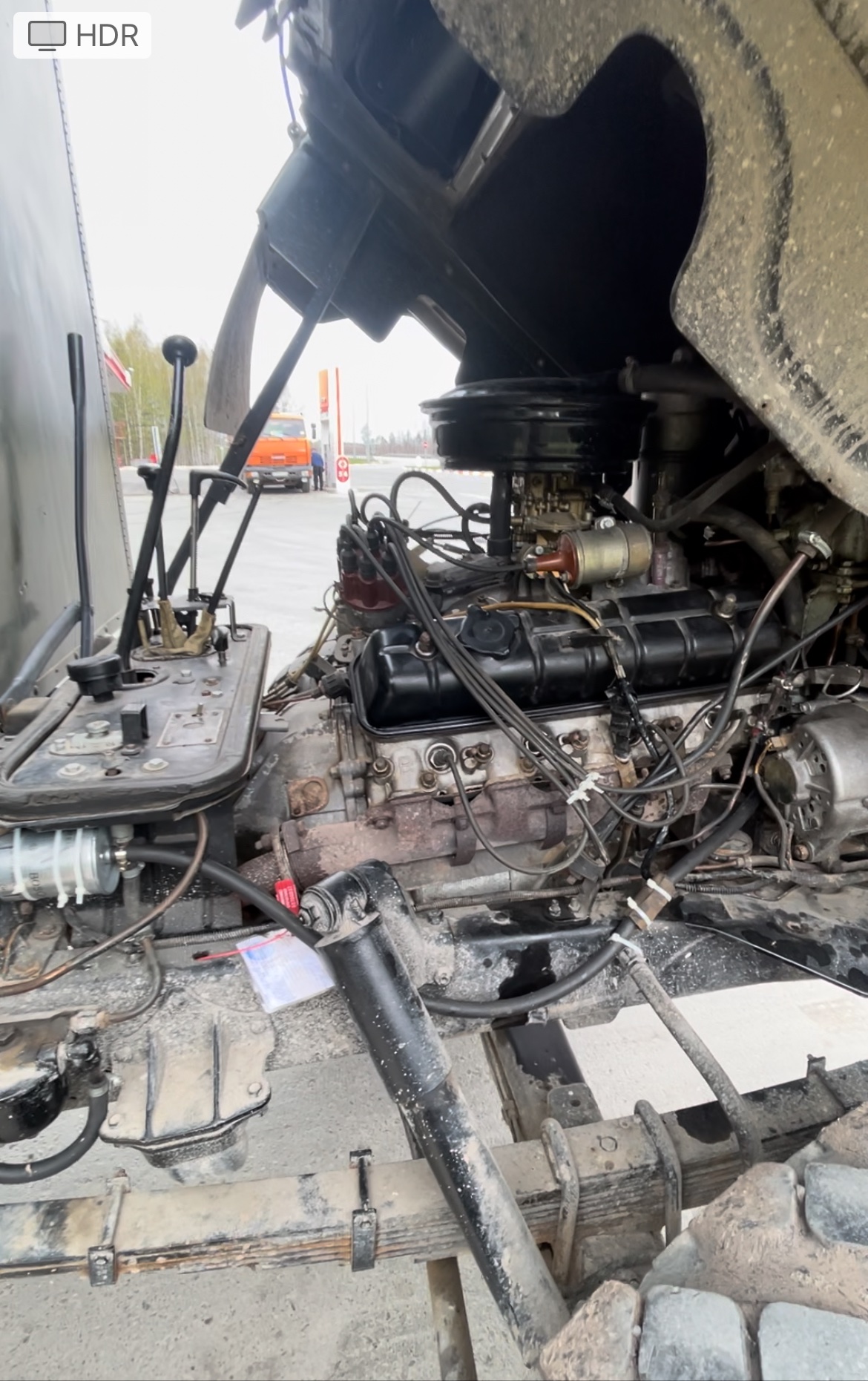

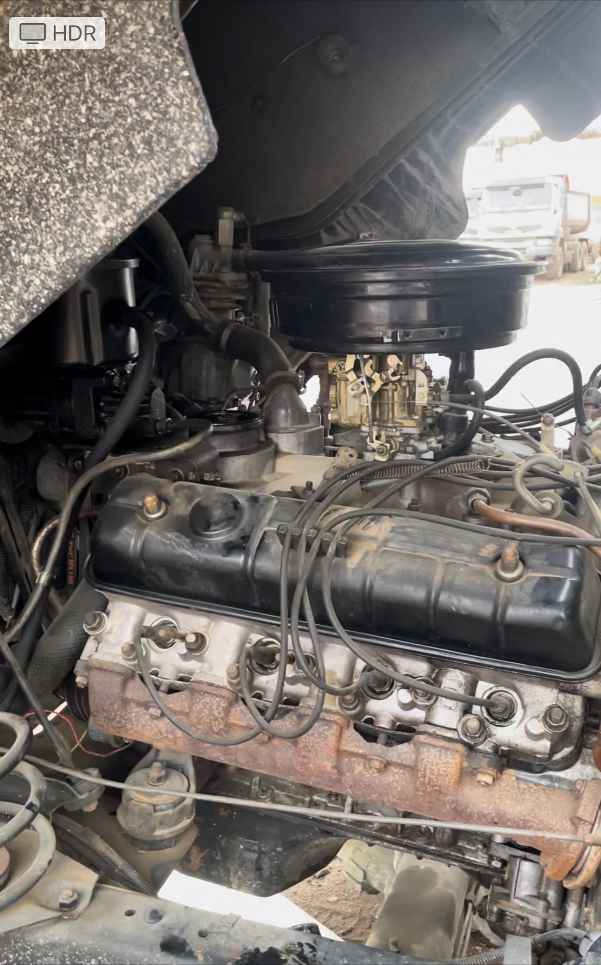

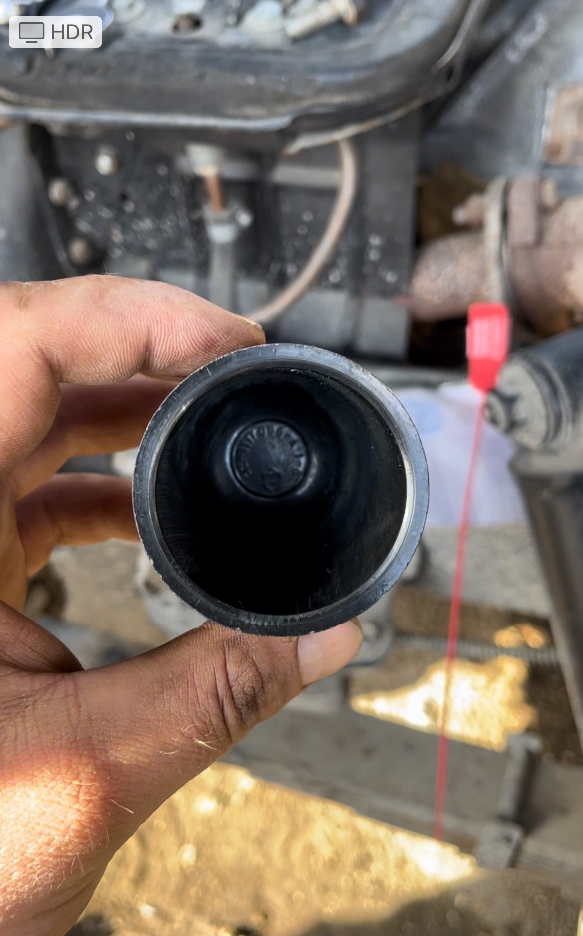

Следующим этапом по советам форумчан мы решили посмотреть топливную магистраль и фильтра грубой и тонкой очистки. За этот совет отдельная благодарность! Грязи, а точнее скомковавшейся ржавчины в фильтрах было предостаточно. Как и говорил ранее, второй бак сейчас не подключен, точнее не работает кран переключения баков. Заглянув в него еще раз ужаснулся, там ржавчины очень много, ну и конечно он полностью пустой. Решили с этой проблемой не заморачиваться и ехать на одном. Состояние внутри у него хорошее. Тут же встал вопрос куда воткнуть дополнительный фильтр тонкой очистки.
На тот момент единственным местом все-таки мне представлялся шланг между насосом и непосредственно карбюратором, но совет rencom так не делать не давал мне покоя. Подсказку как лучше всего сделать дал вовремя подъехавший наш одноклубник Игорь, здесь более известный как Игорь-Пермь.
Вообще Игорю хочу здесь выразить огромную благодарность и уважение за его отзывчивость и помощь! Привез нам кучу подарков, помогал нам и руками и советом, накормил, провел с нами весь день, пока не убедился, что 66й может двигаться. Мне очень приятно было познакомиться лично и пообщаться. Игорь, если будешь в наших краях - обязательно звони, встретим по высшему уровню.
По итогу демонтировали медную трубку от грубого до насоса, разрезалали и через шланг посадили дополнительный фильтр. Все аккуратно уложили по раме, закрепили, получилось вроде неплохо. Т.к. в фильтрах было много грязи, решили также провести ревизию топливного насоса. Снимать его конечно не очень удобно, но все получилось… насос в порядке
Также в обязательном порядке была произведена протяжка ГБЦ и регулировка клапанов. Кстати правая голова протянулась прилично, в то время как левая не очень. Закралось подозрение, что ее могли возможно снимать. Смутило то, что свеча 3 цилиндра была вкручена через ввертыш с прогнанной резьбой в головке. Свечи конечно мы тоже заменили на новые. Старые были далеко от идеальной работы, все черные и половина сырых. Провода пока решили не менять (купил какие-то кривые с коротким наконечником), аккуратно уложили старые. Настало время запуска, время 14-40. Немного подкрутили мотор кривым, чтобы насос начал качать не в холостую. Ключ на старт и….
Как говориться завелся с пол-оборота! Радости и восторга не было предела) 66й замурлыкал. Как заработал мотор, сразу стали слышны утечки воздуха, в основном по ослабшим хомутам, оперативно устранили. Были проблемы со светом, не горели обе фары. Здесь все банально… 2 перегоревшие лампочки. Игорь не раздумывая сел в машину и направился в ближайший работающий магазин. Вообще тьфу-тьфу-тьфу по световым приборам все работает, даже подсветка номера, щетки стеклоочистителей тоже. Это не может не радовать.

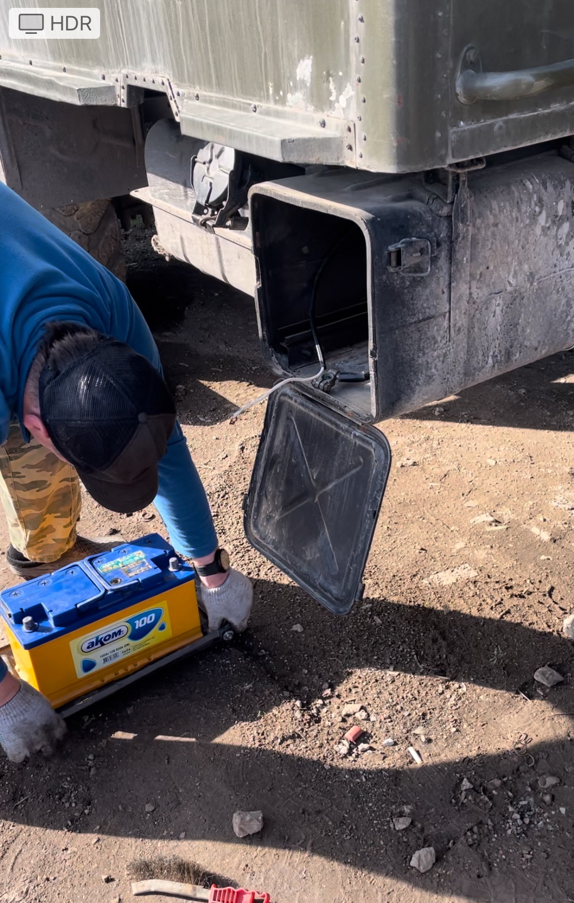

Попробовали подкачку, чтобы накачать колесо. Увы и ах… не исправна. Подозрение на сам кран, который в полке, где рычаг кпп. При переключении никак не реагирует

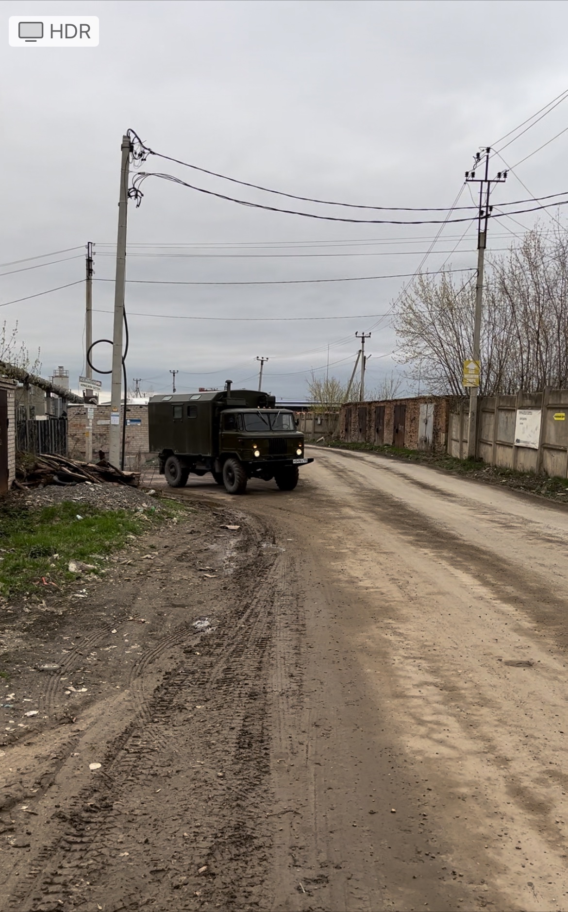

. Здесь к нам на помощь пришел Алексей (который бывший владелец). Говорит есть компрессор, но до него проехать нужно метров 100 метров 30 из которых только что отсыпанный зыбучий, неутрамбованный отсев слоем см 25-30. В 16-13 мы сделали первые шаги на 66-м, тронулись.
Поначалу конечно не очень хотел двигаться, стоял немного в ямках + спущенное колесо. А вообще, конечно, это я мало на педальку придавливал по непривычности. По отсеву двигаться на заднем приводе он не очень захотел, пришлось подключать передок. Что тут сказать… прошел на ура. Колесо подкачали. Проверили тормоза. Как оказалось они есть и очень даже неплохие, только вот со второго качка)) Решили, что можно двигаться и так. Прокачивать не стали, ввиду того, что штуцера эти на 10 которые уж ах как не хотели откручиваться. Боязнь их отломить и дальнейшие пляски с бубнами вокруг этого в праздники да еще и воскресенье никак не вписывались в наш план))Время уже близилось к 17-00 и нужно было принимать решение, что делать…. Продолжить изучать технику на стоянке с еще одной ночевкой здесь же, либо также изучать, но уже в дороге)) приняли решение начинать двигаться. Когда мы добирались до Перми, присмотрели с дороги неплохое местечко…. Речушка, травка зелененькая, несколько сосен возле берега… идеальное место для остановки и всего лишь в 130 км от Перми. Вот туда то мы и захотели добраться. Закидали все вещи в кунг и…. Поехали в общем.

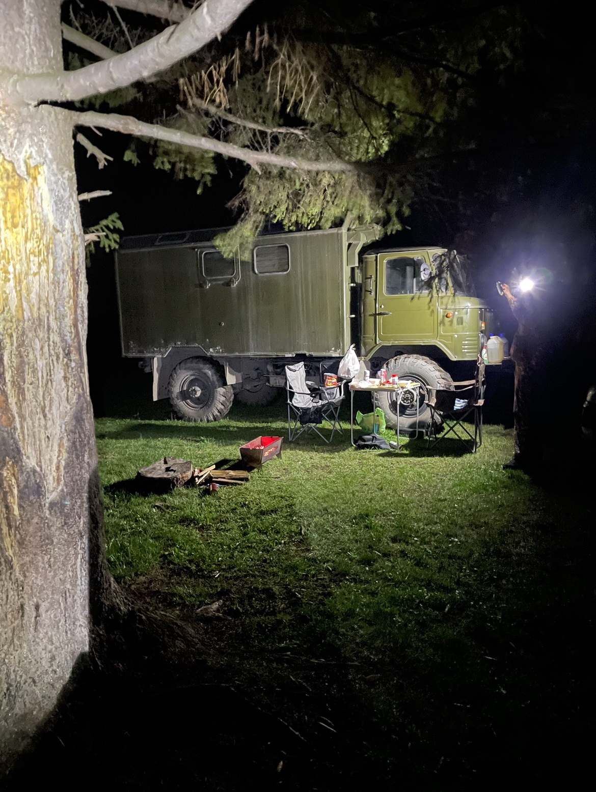

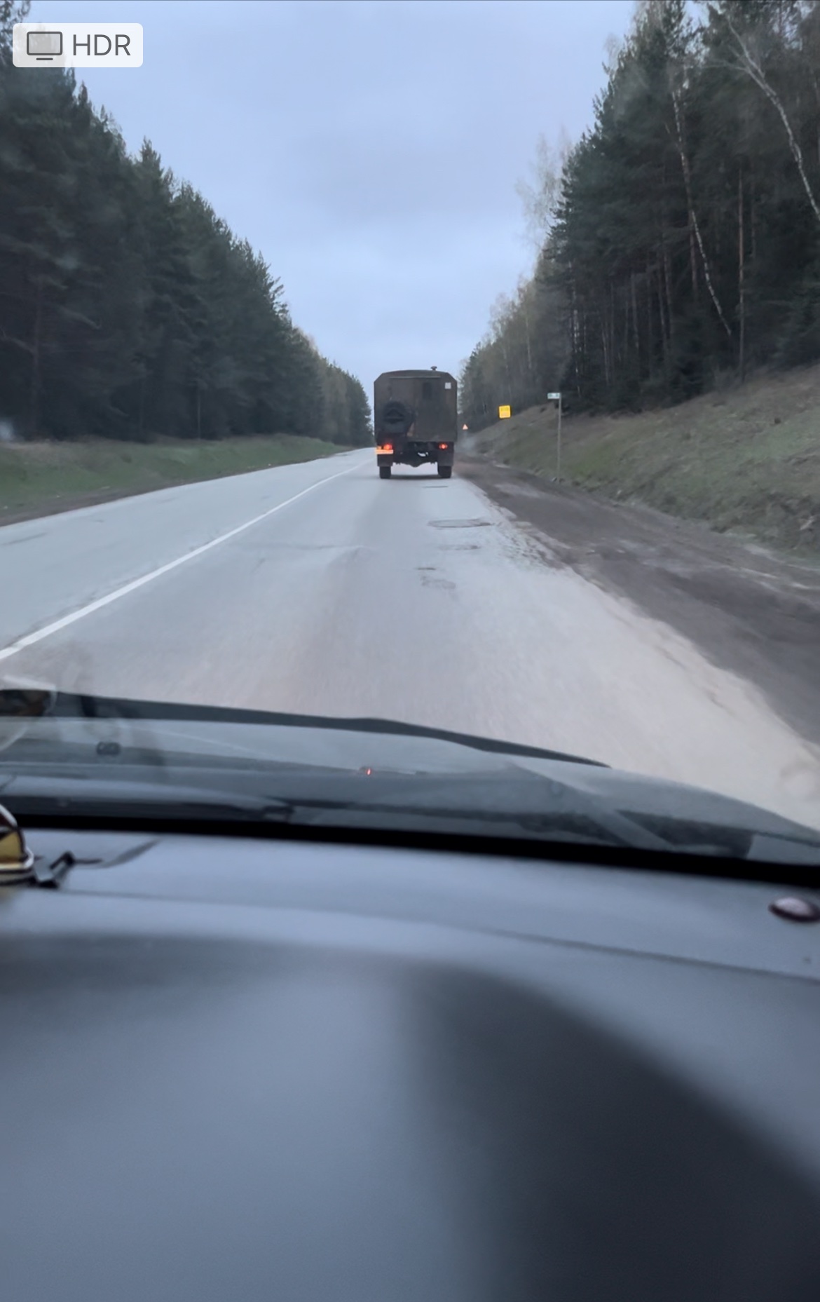

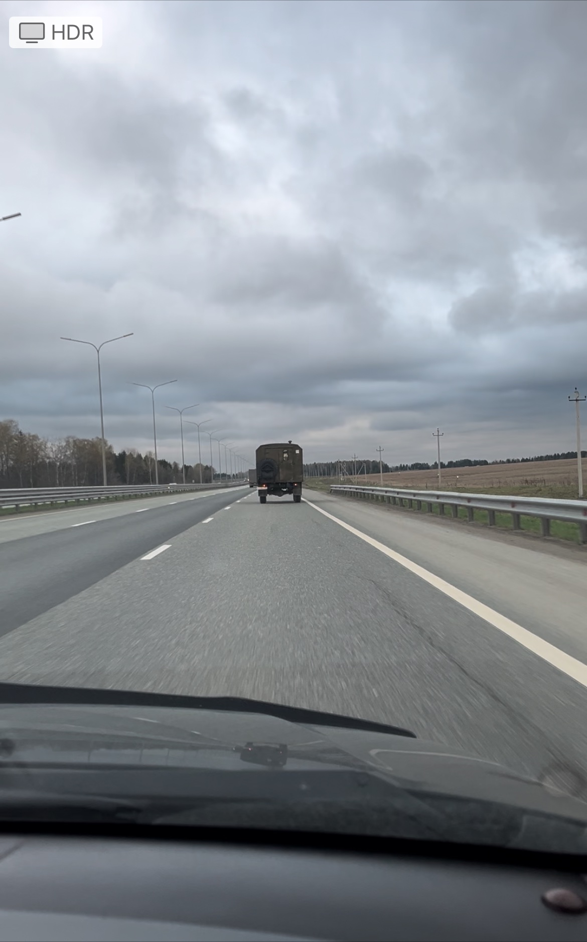

Начали движение в 18-20. Заехали на ближайшую заправку и залились по горловину.

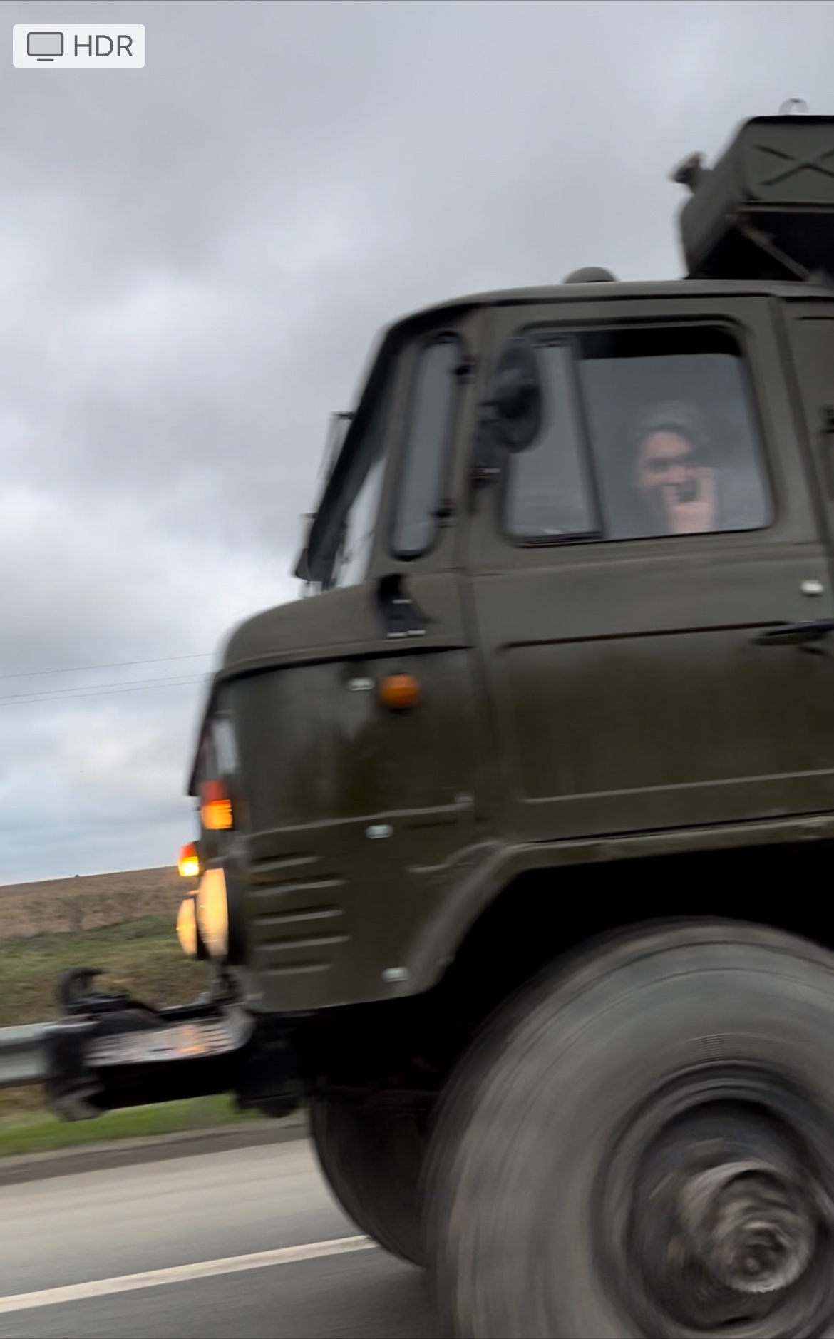

Ну что можно сказать про езду на 66м по трассе… не так и страшно. В общем и целом ехать можно. Первые километры конечно жестковато, раскатывается резина, редуктора и тд. Коробка/ рычаг КПП и двойной выжим дискомфорта мне никого вообще не доставляет. Интересно получилось со скоростью)) я писал в первом посте, что 66й не едет. Действительно по спидометру он не едет. Где показывает 40, действительно это 60
. А я голову всю зиму грел, что может быть)) Км через 15 сделали первую остановку, провести визуальный осмотр. Подняли кабину, заглянули внизу- все норм, нигде ничего не зассало. Все диски ступицы холодные, кроме одного - заднее/левое. Чуть нагрелось, но рука терпит. По сравнению с другими сразу ощущается. Не долго думая прыгнул под машину, свел колодки. Поехали дальше… делали еще несколько остановок, по технике все норм, колесико все равно было немного нагрето((( Андрей мне сказал, что как раз это колесо идет как будто восьмеркой. Доехали до места уже к темноте, около 22-00.
Как и следовало ожидать проскочили нужный поворот, но ничего, на ближайшем перекрестке развернулись. Немаленький конечно у 66го радиус разворота)) Забыл сказать про погоду… прогноз действительно был относительно точный и ко второй половине дня заметно похолодало и там, на стоянке, мы еще прощелкали начало ливня. Так увлечены были работой в подкапотном пространстве, что даже взгляд на небо не поднимали)) Еле успели инструмент под машину быстро спрятать, ливануло знатно! А вот ближе к ночи температура еще заметно снизилась и за бортом уже было около 3 гр тепла всего. Прибыв на место, оделись потеплее, организовали лагерь/мангал/напитки… короче уже по накатанной. Ради спортивного интереса закинули донную снасть, немного постреляли по банкам и около 2 ч ночи отправились в кунг на ночлег.

Про нагрев, проверить чтт сильнее греется ступица или барабан, из этого исходить, но думаю что поршень подклинивает в торм цилиндре

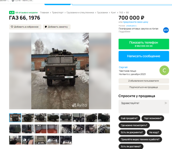

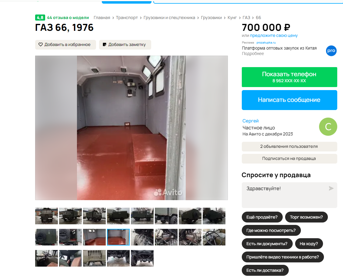

На авито похоже стоит в продаже этот аппарат. Видимо что-то не пошло.

Парни, пардон.
Смутил вид кунга внутри. Ну уж очень похож и город один!!!

Да… видел эту объяву. Но нет, у меня планов продажи не имеется
Еще даже отзыв о перегоне не дописал

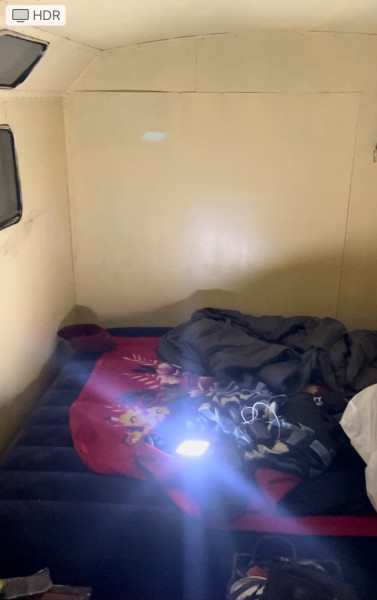

Lesnik , можете заменить расстояние от задней стенки кабины до передней стенки кунга? Спасибо.

КУНГ высокий просторно хорошо. Можно посмотреть ,что Лесник Питерский сейчас делает , а делает он очень красиво и главное умно- можно и тебе что то повторить для комфорта примерно на 4-е человека и отдых окрасится новыми красками комфорта
