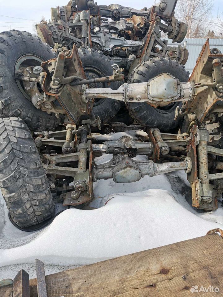

Нашел кстати мосты БТР с подвеской и не дорого в целом.

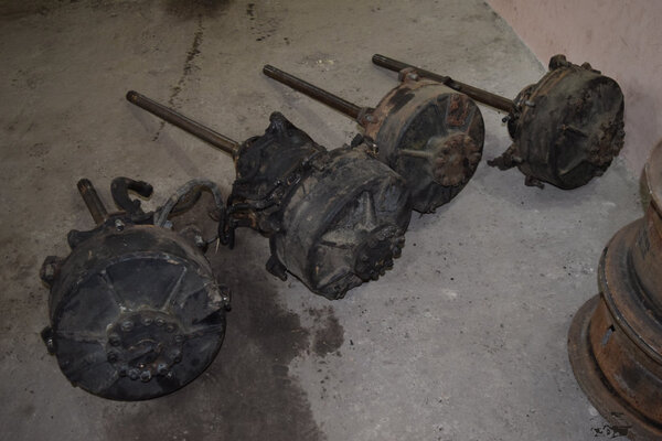

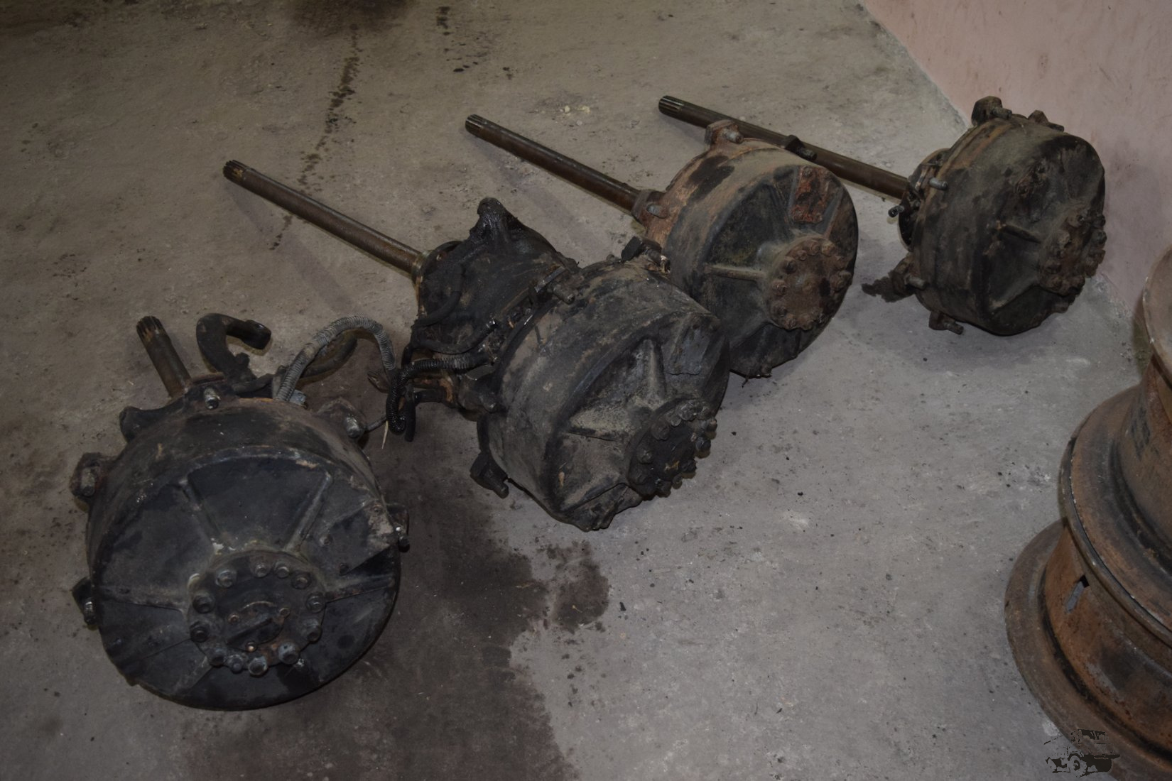

RAT писал(а):[post]443334[/post] Ну хочется лёгких мостов с блокировкой, мосты от БТР, под них только придётся подрамники сделать для крепления рычагов , а так одни плюсы, клиренс, подкачка, сухие тормоза, блокировка,
под лёгкими мостами с блокировками подразумеваются от ШИШИГИ :?:
и мосты которые вам видятся это БРМД-2 или БТР-70 :?:
и какие ступицы к ним подходят :?:

У БТР-70 ширина мостов 2700 мм не габарит лишняя проблема. :(

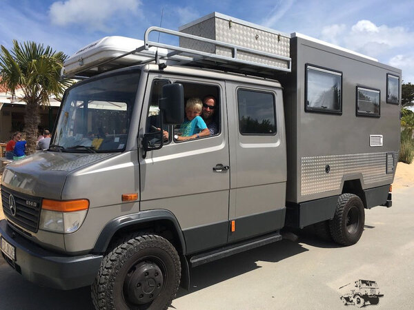

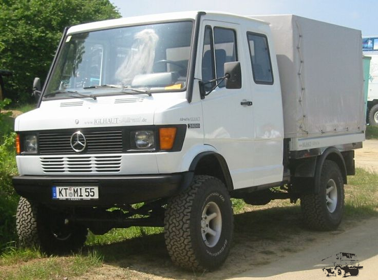

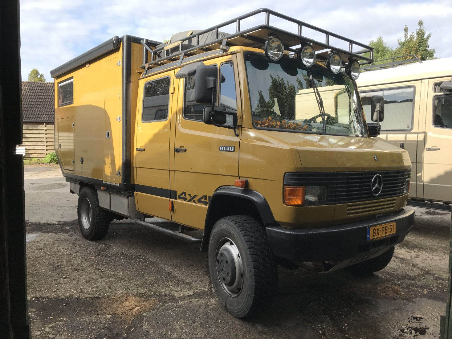

а из ТРОФЕЙНЫХ очень интересен Mercedes-Benz Vario Кемпер 4x4
MB 309 4x4 Mercedes 4x4

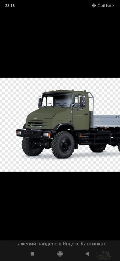

ЗиЛ 4327 - это твоё всё, на начальном этапе. Всё законно, легально, просто и надёжно. А, главное - ничего не надо изобретать, конструировать, оформлять... Купил, перебрал сел и поехал.

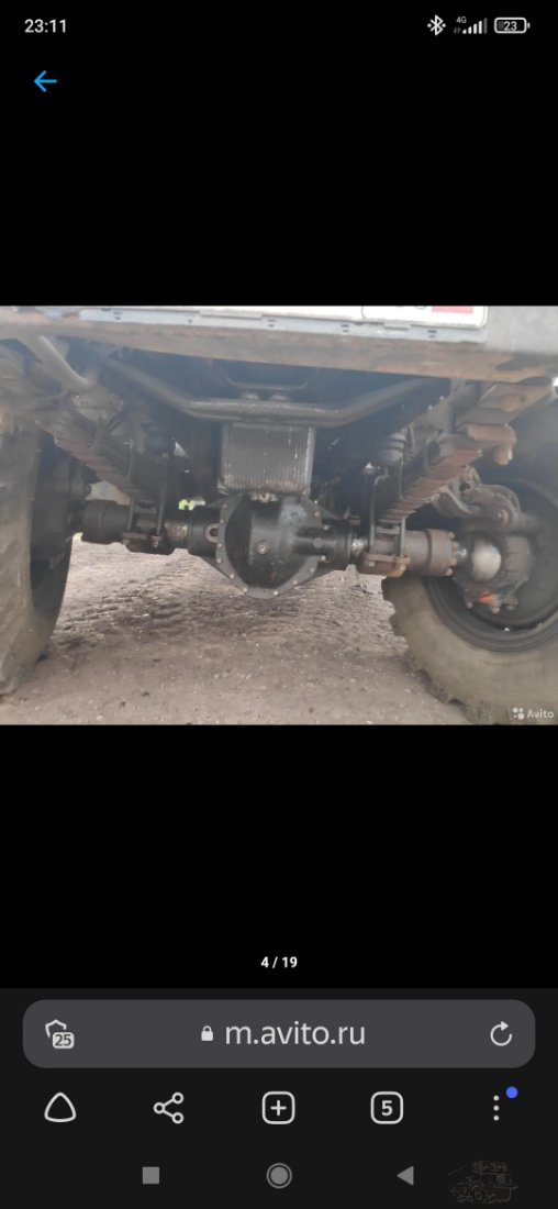

Похоже так выглядит родной мост для 4327.
А почти на всех мелькающих в интернете стоят такие мосты,то есть передний мост ЗИЛ 131 .Выходит,что основная масса 4327 без блокировок.А нак кой он такой нужен?Тем более,бычковская кабина,на пересеченке отпадет почти мгновенно.Рама тоже с компромисами,поперечины исполнены из труб,как на бычке и имеют свойство постоянно обрываться.
