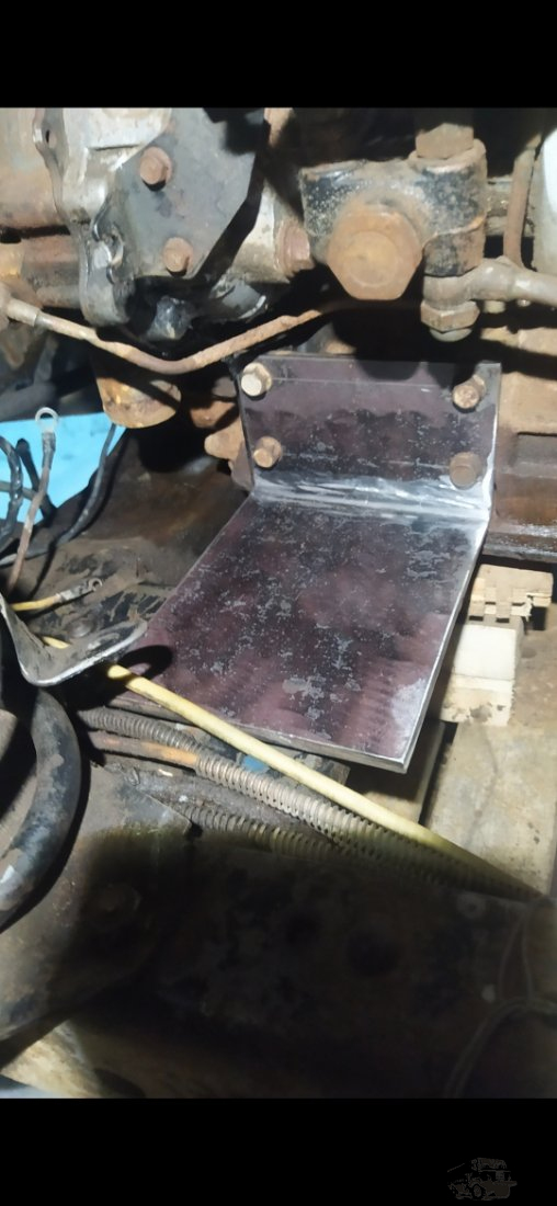

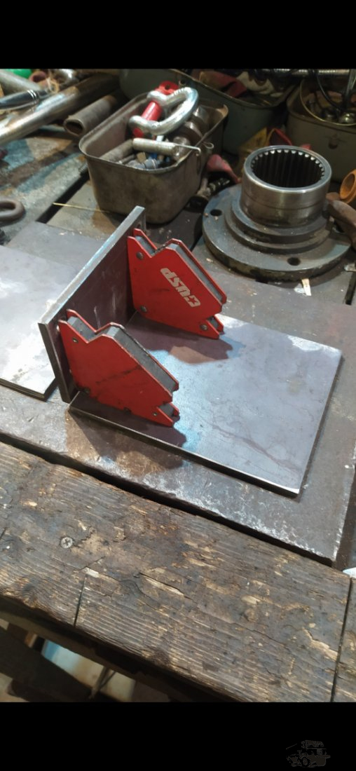

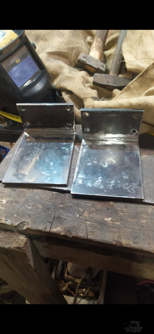

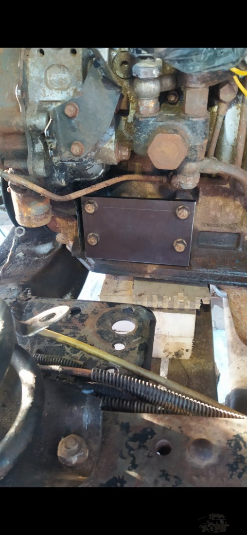

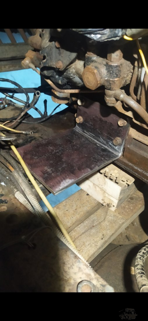

Нарезал и сварил заготовки на передние лапы.
Сообщения: 4696
Поблагодарили: 205 раз
Дизель D4DB
Лапы черновые,на вид пока как ласты,материал ст20.По сварке ,ожидаемо наклонило полку,на 200 мм отклонение 3 мм,размышляю,рихтовать или так оставить.

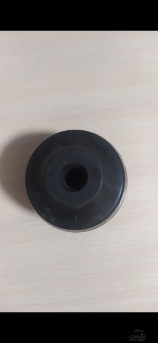

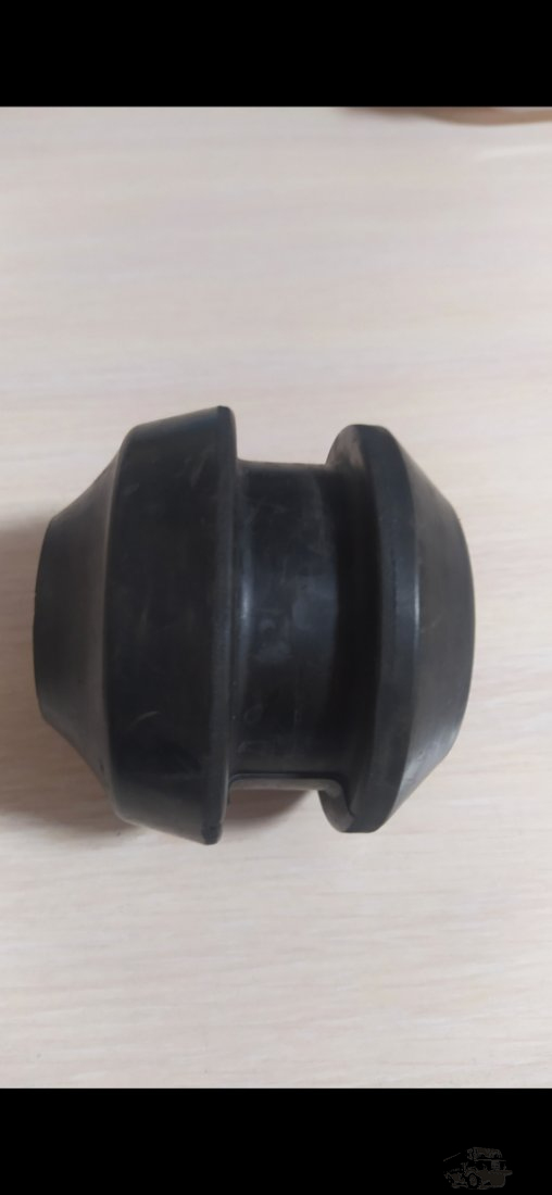

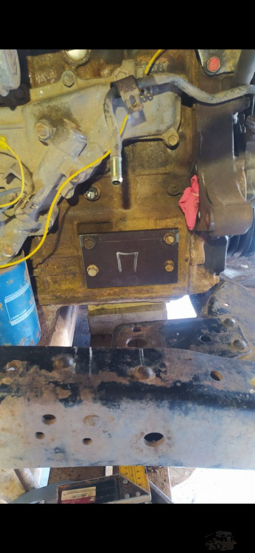

Подушка будет такая.Корпус под нее пока не изготовил.
Сообщения: 2434
Дизель D4DB
если опора будет как на фото П-образные то движок порвет его как тузик грелку
нужны косынки усилители с двух сторон
