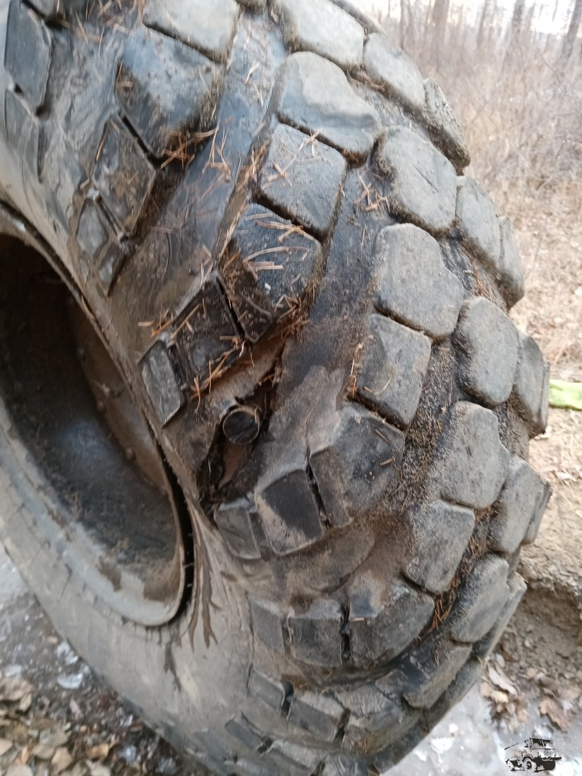

Седня первый раз узнал как стреляет колесо, остановился зеркало поправить на подножку тока встал, как жахнуло, короче с почином меня)))

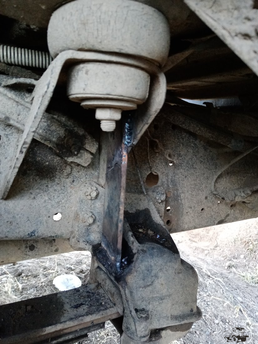

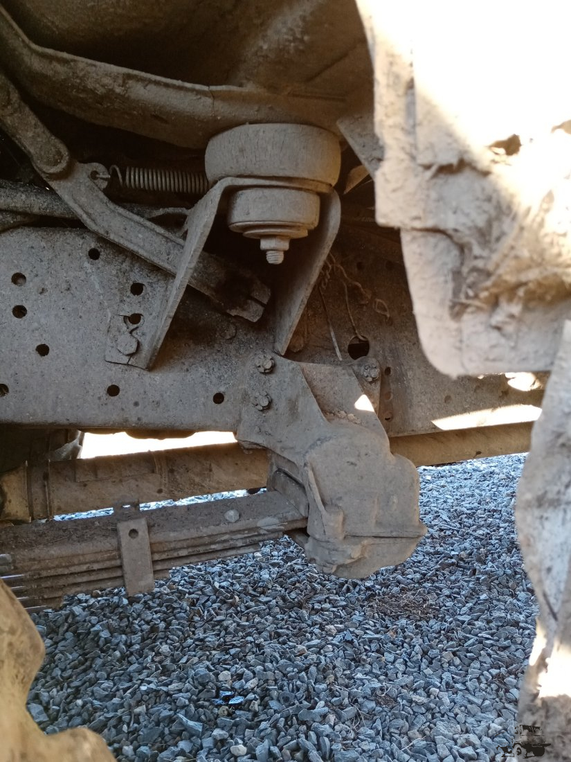

Ещё у меня стяжка была между задними кронштейнами передних рессор. Вернее она была ещё до того как вставил распорки. На самом деле они проще и эффективнее. Сейчас стяжка снята, так как устанавливал другую коробку передач, и она мешала. Не знаю даже буду возвращать её обратно или нет. Так-то штука не плохая даже сама по себе, а вместе с распорками рама в этих местах так вообще монолит.

[ref]Славон[/ref], наверное не получится приварить у меня так как сделано у тебя, если тока наискось
Сообщения: 3325
Благодарил (а): 26 раз
Поблагодарили: 262 раза
Всё получится, просто верх выше приварить, ближе к подушке. А чтобы вертикальную пластину не выгнуло, в середине перекладину добавить к откосу верхнего кронштейна.

[ref]Славон[/ref], думаю шов сделать без латки и распорки, а потом если рвать будет то латку уже модэлить

[ref]Mityai[/ref], вернее шов и распорку

Пока шов дажи варить не стал, кузовные сварочные работы были, заодно и пластину приварили
Сообщения: 3325
Вы и снизу к рессорному кронштейну приварили?

[ref]Славон[/ref], да, зря?

Да шут его знает. Я-то только к верхнему приваривал, низ на упор оставил. Ну посмотришь как будет себя вести, расскажешь.

[ref]Славон[/ref], 5 машин дров привёз трещина не ушла дальше, последние 2 трещина ярче стала, тоесть её шатает, седня увидел вздутие краски(крепление без снятия не даст увидеть есть там трещина или так краска легла) на правой стороне где крепится раздатка, если трещина то разорвёт краску, сюрпризы как камни после дождя

[ref]Славон[/ref], пластина легла в распор в лёгкий натяг, метал кусок от камазовмкой рамы

Может ещё и стяжку придётся кидать между кронштейнами. Я свою пока не ставил (писал выше), но надо тоже поглядеть как сейчас рама себя ведёт. Поставил недавно зиловскую 9х кпп, место стало ещё нагруженнее, как бы тоже не расшевелилось чего. )
