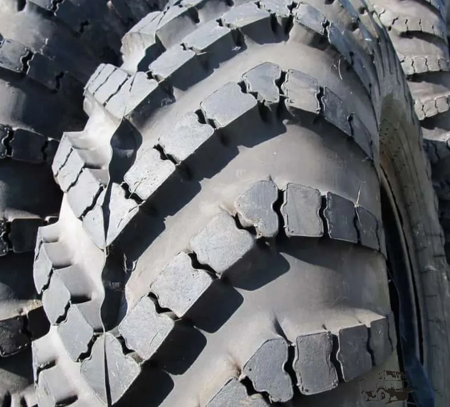

4) проходимость - тут ряд мероприятий - арки режем , резина 1300 либо узкая Я 190 , облегченная , либо широкая ВИ 3 , то ж облегченная , или И-159 вообще ;

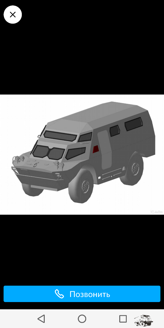

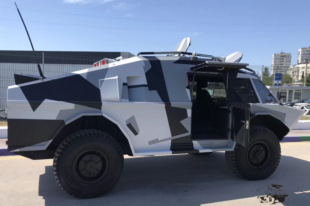

Кстати , вот на такой чертежик 3д наткнулся, то же как вариант.

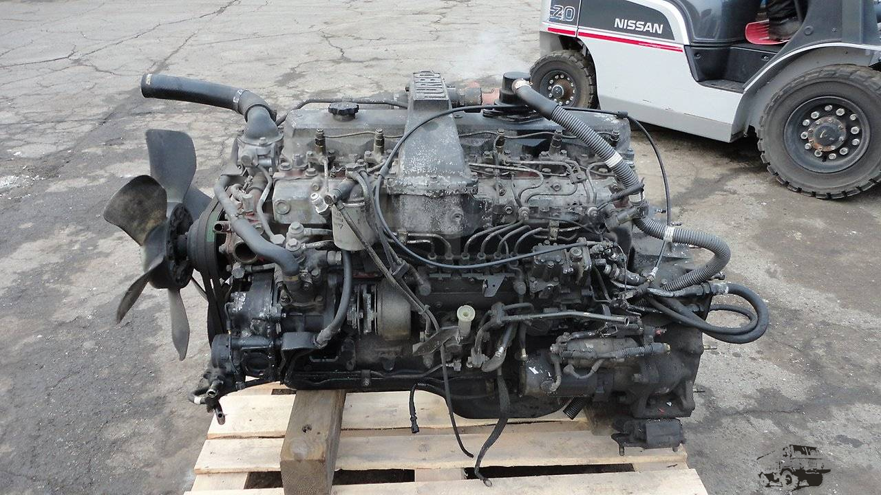

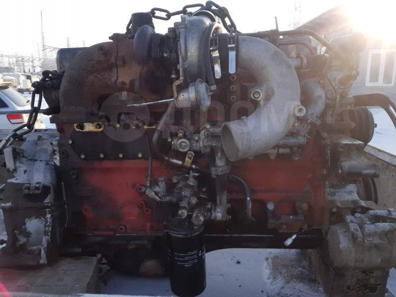

А пока по моторам порыл / поковырял - все получается в общем то просто - если что то полегче и помощнее о 4-х цилиндрах, то это Комон рейльные моторы ,со всеми вытекающими , хоть Исузу хоть Камминс , хоть ЯМЗ , ко всем есть автоматы , опять же с кучей электрики . Если что то попрочнее , пусть и вес побольше ( не намного кстати) , то это Хино с рядными ТНВД , пускаю слюни на H07C-T )))
Ну или древний Камминс 5,9 или Шевроле , то же может быть
