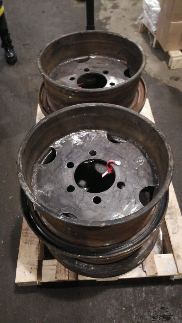

Вот диски пришли. R-20

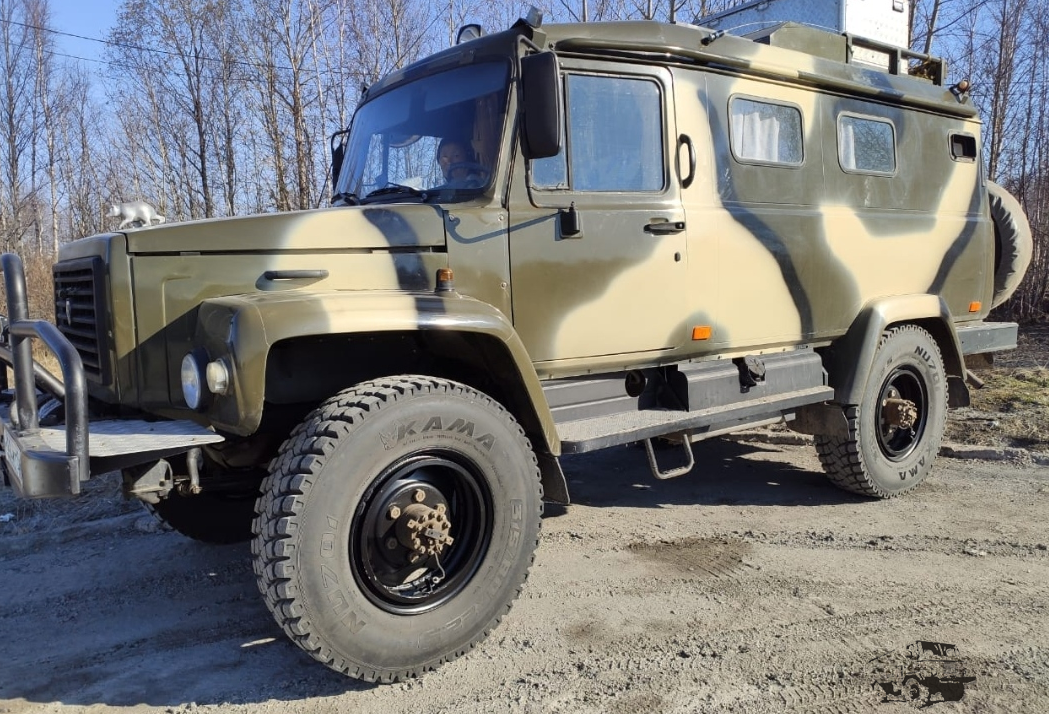

На шишке выглядит так

RAT писал(а):[post]435835[/post] На шишке выглядит так
А чё у тебя там под забором за кол1ёса? говноросы? размер?

[ref]Sakhalinec[/ref],
Да это родные друг к другу приваленные :)

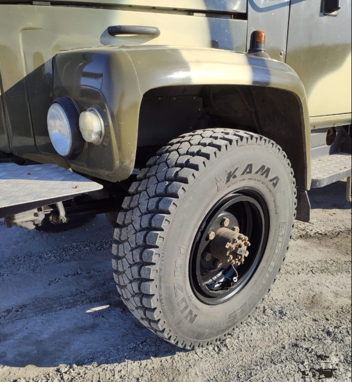

Здравствуйте! Возможно, кому-то пригодиться, я поставил шины 315/80R22,5 КАМА NU-701, диски изготовлены из Камазовских, переходных (с R20 на R22,5). В Камазавский диск, который под клин, вварены серединки от дисков Газ-3307, ПАЗ и т.д. Покупал готовые диски с шинами. Перегонял машину из Владивостока в Новосибирск, половину пути ехал на родных К-70, в Чите переобулся на R22,5. Разница большая - шума меньше, идет ровно, после стоянок не прыгает, по трассе и легкого бездорожья - хороший вариант. На родных шинах по перевалам, наверное, оглох бы)), при скорости 60-70 км/ч стоит гул, который проходит после 70...
