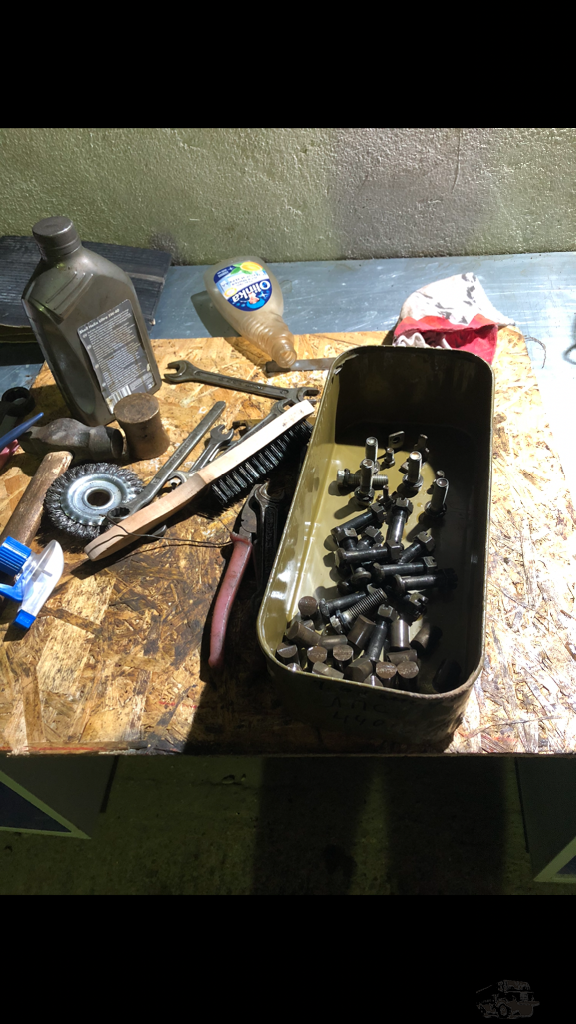

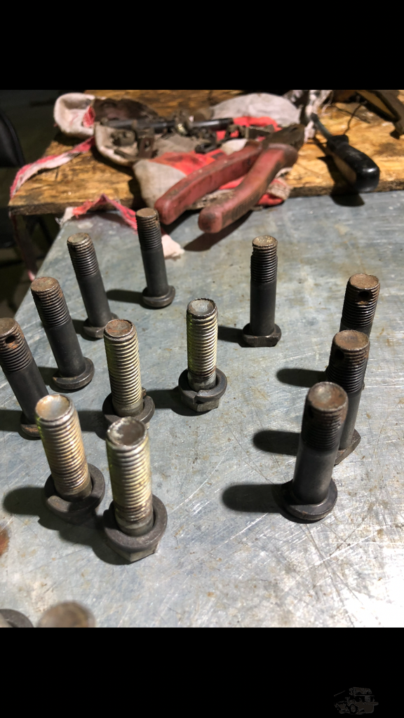

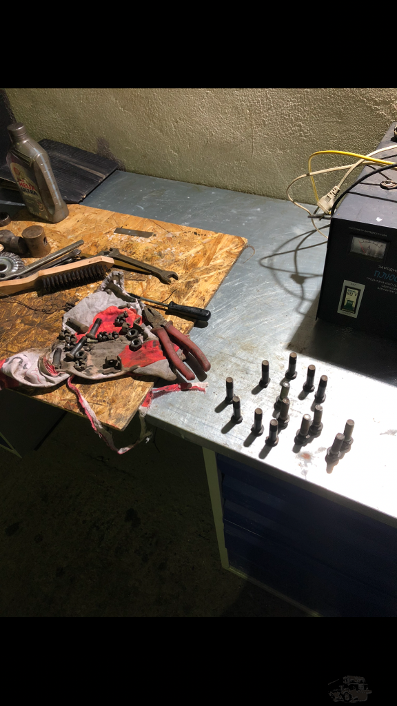

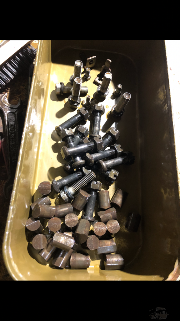

Пока на улице стоят морозы, днём -21, укрылся в тёплом гараже и занимаюсь любимым нашим делом, медитацией, общением с техникой, гайки, ключи... запах бензина и масла..... эх, кайф!!!! Руки по локоть в мазуте. Всё отчистил от ржавчины и смазал, вот это правильная консервация. Всем добра и отличных выходных.
