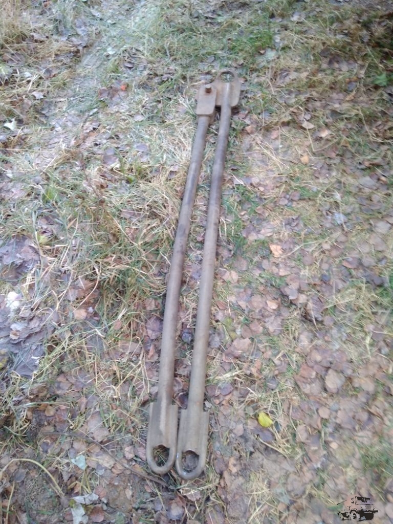

На жёсткой сцепке кто-либо возил 66 е ? Поделитесь опытом

Я таскал.На правильной сцепке идёт как прицеп .

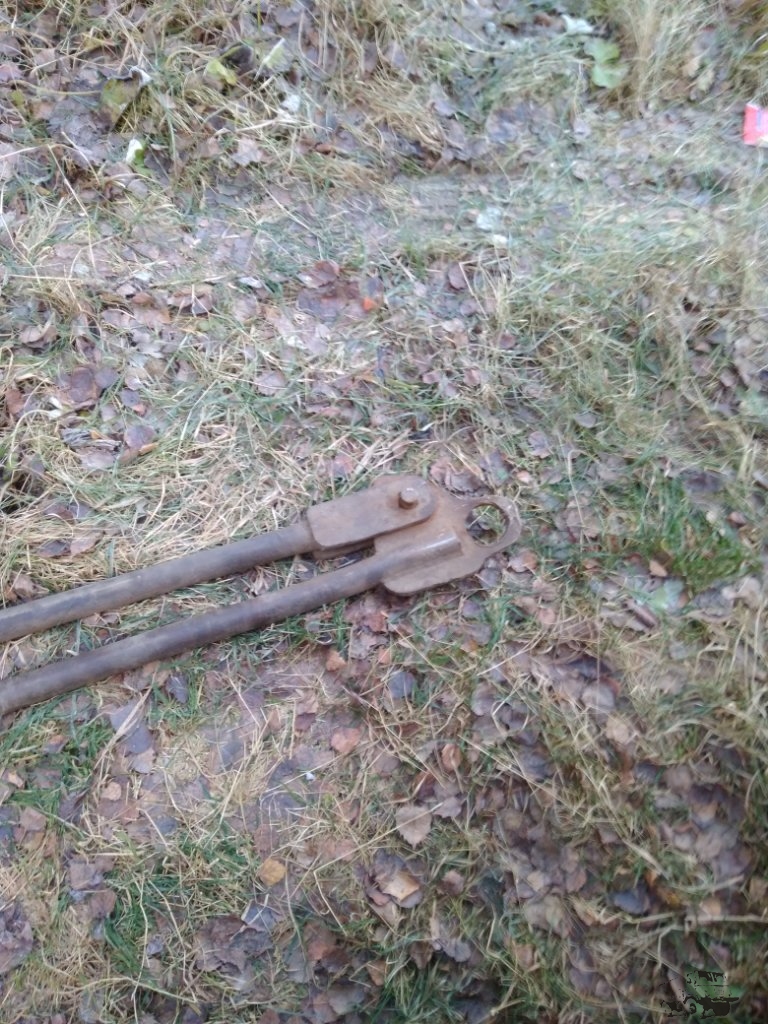

Передняя часть.

Соломку подстелить, на всякий случай. После многочисленных пессимистичных высказываний опытных коллег. А тормоза без вакуума будут работать? Машина , на которой приеду за 66 м весит пустая 2900 кг , разрешённая 4400 кг . Если что потащу на жёсткой сцепке с водителем в 66 м, дабы соблюсти ПДД .
Сообщения: 6054
Поблагодарили: 22 раза
Покупка газ 66 в Мос обл
дядя Вова писал(а):А тормоза без вакуума будут работать?
Будут, если хватит сил педальку продавить :D
Это чего, УАЗиком Шишигу потащишь?! :shock:
Я тоже за адреналин, но не до такой же степени :D
При буксировке двойной балкой водитель в кабине буксируемого автомобиля не нужен!
Рулевое колесо фиксируешь верёвкой за сидушку, КПП в нейтраль и всё.
Если буксировка осуществляется одиночной балкой или тросом, то в этом случае водитель в буксируемом автомобиле обязателен.
Кстати, в любом из случаев буксировки на жёсткой сцепке, обязательно продублируй сцепку стальным буксировочным тросом.

Это на одной трубе? Тягач не маловат для 66? Если не далеко, то потихоньку можно. И обязательно привяжи проволкой стальной 4-6 мм проушины сцепки к буксирному крюку и фаркопу (на фаркопе тоже блокировку поставь). И трос намотай поверх сцепки. Я в своей жизни много потаскал на жестких сцепках, много видел саморасцепок с ужасными последствиями!!! Слава богу, меня миновало. Как говорят дальнобои-вяжи груз-вой, а ехать-песни пой. Да и фонари какие нибудь на жопу повесь или знак аварийной остановки на крайняк.
Тормоза без вакуума работать будут, но тугие будут и ватные-капец. Учитывай это. Если ехать больше 50 км, по приезду у тебя нога правая будет как задняя у лошади-подкачаешь :D .
И скаживодиле тягача, чтоб не вваливал, скорость 40-50 км/час потолок. А то меня камазист с моей шишкой тянул на одной трубе, ехали недалеко, так он падла топил под 80, я потом долго из кабины какие вонючие пирожки выкидывал. Чуть не прибил его по прибытии на место... :lol:

[ref]Механик-реаниматор[/ref], так вот и я про тоже, руль не нужно фиксировать априори, колеса сами должны подруливать в повороте, а то получится как прицеп с застопоренным дышлом, а учитывая что тягач будет меньше прицепа по массе , вот и будет прицеп рулить этим автопоездом

[ref]дядя Вова[/ref], Тягач надо весом от 5-6 тонн,иначе сложит.Сцепку треугольную,зафиксировать цепями и спокойно буксировать.С тяжёлым тягачем тормоза в буксируемом не нужны,водитель тоже.Комфортная скорость буксировки 70-80км/ч.Руль не фиксировать.

[ref]e2-e4[/ref], я не хочу вас обидеть. Но когда тащишь на жёсткой сцепке(именно так она называется) фиксировать руль по меньшей мере глупо, и ваш этот инженер БД однозначно ничего не понимал. Потому как жёсткая сцепка повторяет форму дышла прицепа. Я таскаю МТЗ 82 различные прицепы и когда забудешь расстопорить дышло то ой как не легко в поворотах, а когда прицеп намного тяжелее тягача то тогда прицеп будет рулить и много шансов положить сложиться в повороте и положить тягач

тащить буду этим, кину плиту жби в кузов + зарулём 66 го водитель
