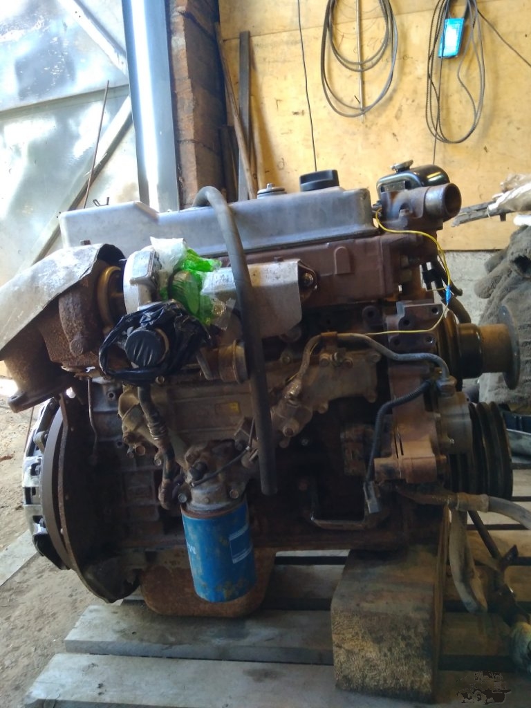

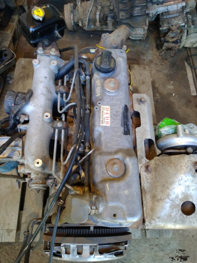

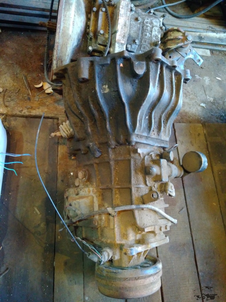

вот допустим этот мотор
https://baza.drom.ru/artem/sell_spare_p ... 05219.html
с виду и по описанию,без пробега и с японии,классно,но к нему нету нихх..я,и в описании "цена за мотор,без стартера"и 100пудово без кпп.

Я когда мотор искал,не зацикливаться на определенной марке,чисто по размерам и характеристикам подбирал.Ставил планку на Авито 150-200 тыс и в закладки откидывал.Вариантов не скажу,что очень много,но пока достаточно.Себе мотор взял с хундай Каунти,ценник этого автобуса начинался со 170,через год упал до 100,потом его вообще в чермет собирались тащить.По автобусам это обычный сценарий,они похоже,на сей момент,неликвид.

У вас там всё по другому. :D Если по японской маркировке, то мотор с Каунти это Мицубиси 4d34t.

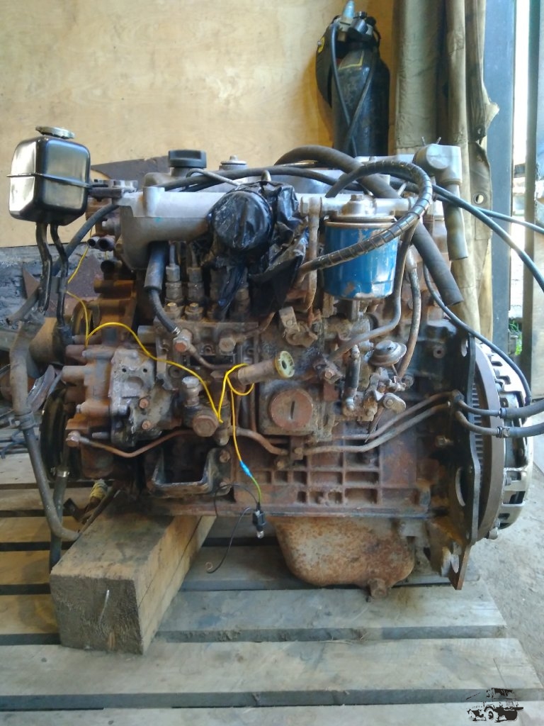

С автобуса,мало того,что мотор с полной обвязкой ,так ещё дополнительных ништяков набирается не мало. Вот корейский аналог японского 4d34t.Самое забавное,этот мотор ,от центра крепления передней опоры,до сантиметра совпадает в длину с змз,имеет в базе вакуумный насос и есть возможность установки компрессора.

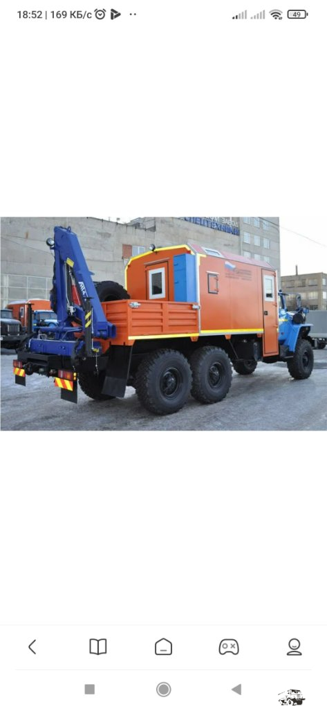

Ded_Pihto писал(а):[post]427422[/post] нестандартными
Забавный Мерседес... Манипулятор сзади установлен, что для машины с кунгом не характерно. Если только под какую то определенную работу по установке чего нибудь.. и кунг для бригады рабочих. Но по докам грузовик бортовой, так что видимо это Мерседес типа МСК - машина сменных кузовов .. Тогда и манипулятор будет вполне логичным.. возможно прицеп иногда катает..
Так просто..мысли вслух))..

Это манипулятор кунг перевозит.

Нет. Есть в нефтедобыче автомобили на базе Урал-камаз, называют АРОК(Агрегат Ремонта Обслуживания Качалок), там так же манипулятор на хвосте и небольшой кунг с кузовом. В нём помимо манипулятора и склада оборудования стоит ещё генератор, обычно от него сварщики запитываются. Я так понимаю машина из подобной пьесы.

+ АНРВ (агрегат наземного ремонта водопроводов) по такой же схеме манипуляторы реализованы.

АРОК и АНРВ спец машины изначально и кунги у них не съёмные. В мерсе кунг поставлен на площадку кузова и не понятно,везут его куда или он в кузове как то эксплуатируется.Я довольно часто подобным образом 20 футовые контейнеры таскаю.Тоже можно предположить,что контейнер жилой модуль.

Вы описание там прочитайте.
Машина бортовая.

Там без описания видно,что машина бортовая.
