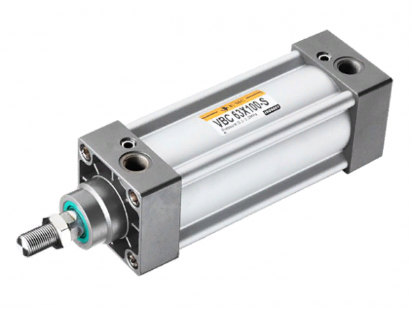

ПОМПАТЕХ1 писал(а): 09 дек 2024, 20:18 2а поршня в 1ом цилиндре
Ну поршень один подача воздуха с двух сторон , как гидроцилиндр у нас на рулежке.
https://m-g-p.ru/vbc50x100-pnevmotsilin ... od-100-mm/

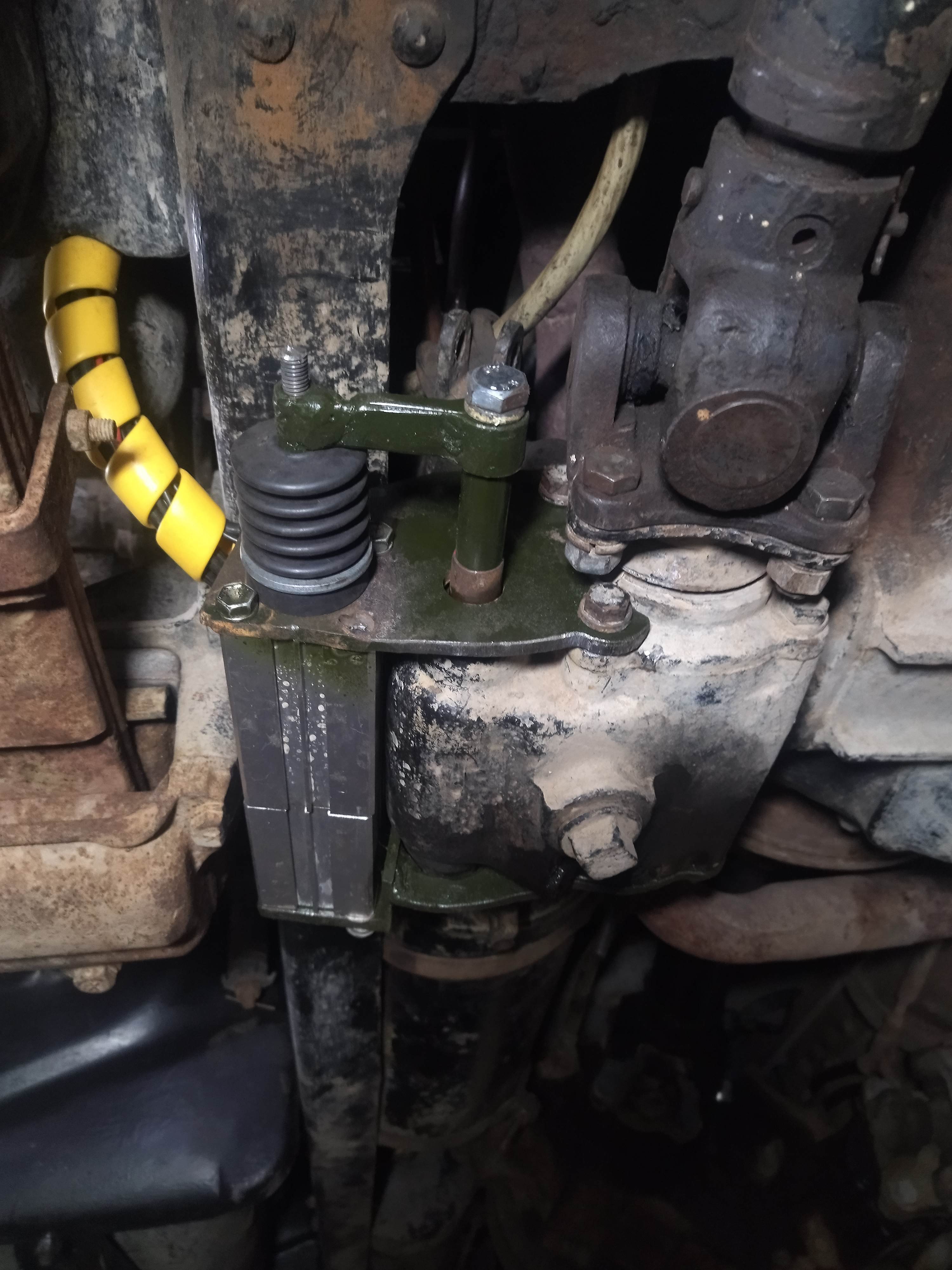

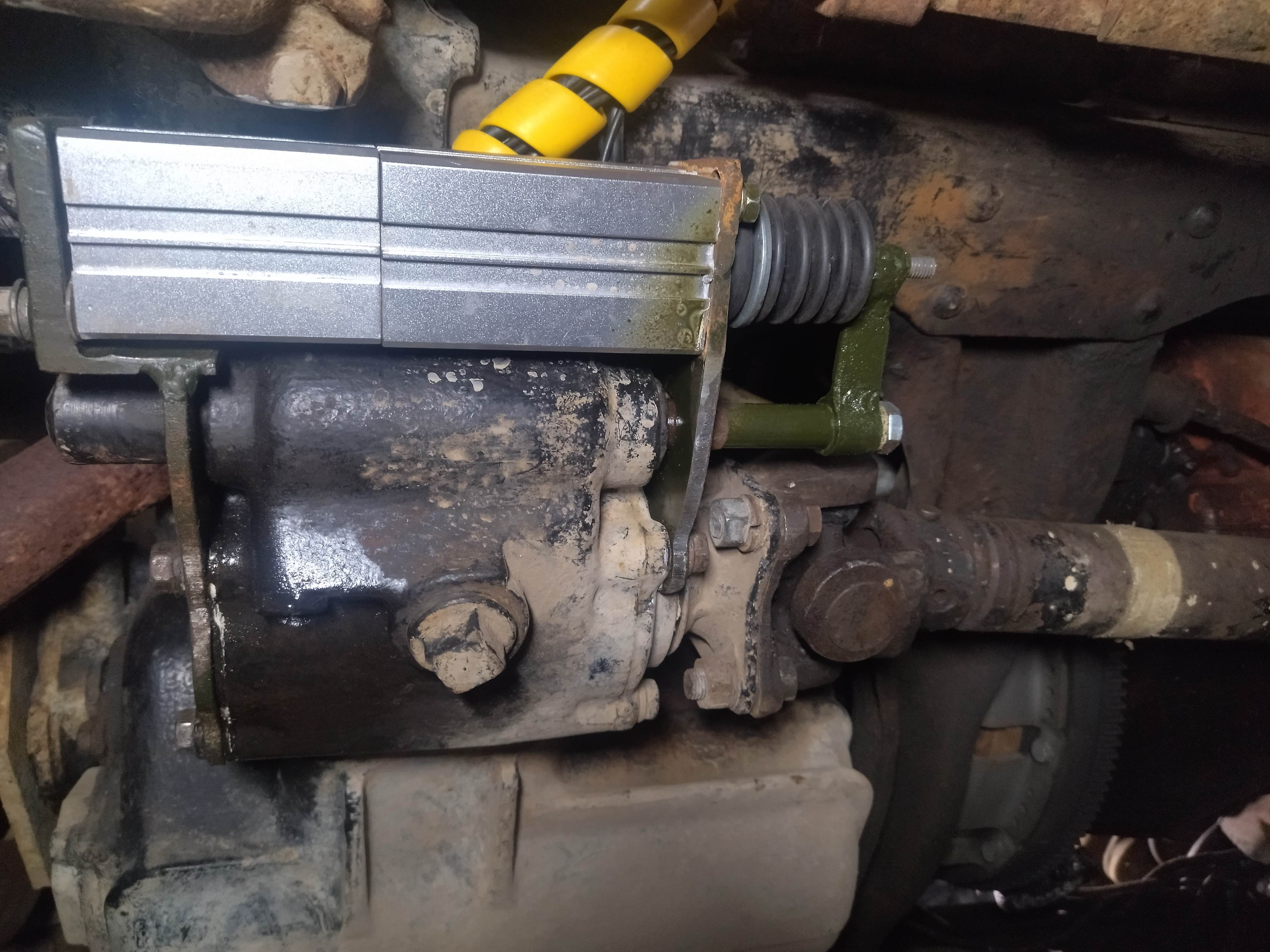

Как всë сложно, десять цилиндров, километровые тяги, всë это загнет бревном или льдом.
Китайцы давно придумали всë, одинцилиндр, 3 пневмоклапана, ну и мелочевка.
На зиловский ком лебедки себе ставил.
Цилиндр sdat-s 40*40-20 если правильно помню.

Отшельник. И у меня на КОМ-е один цилиндр. И один клапан. Речь то идет о раздатке

Rat. Один цилиндр включает повыш пониж. Второй передний мост и третий фиксация нейтрали.
У Славон примерная схема. Только фиксация нейтрали У него электромоторчиком. И зачем двух ходовой цилиндр ставить если у этих возвратная пружина
