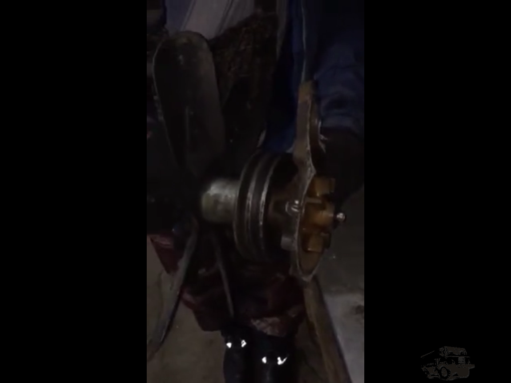

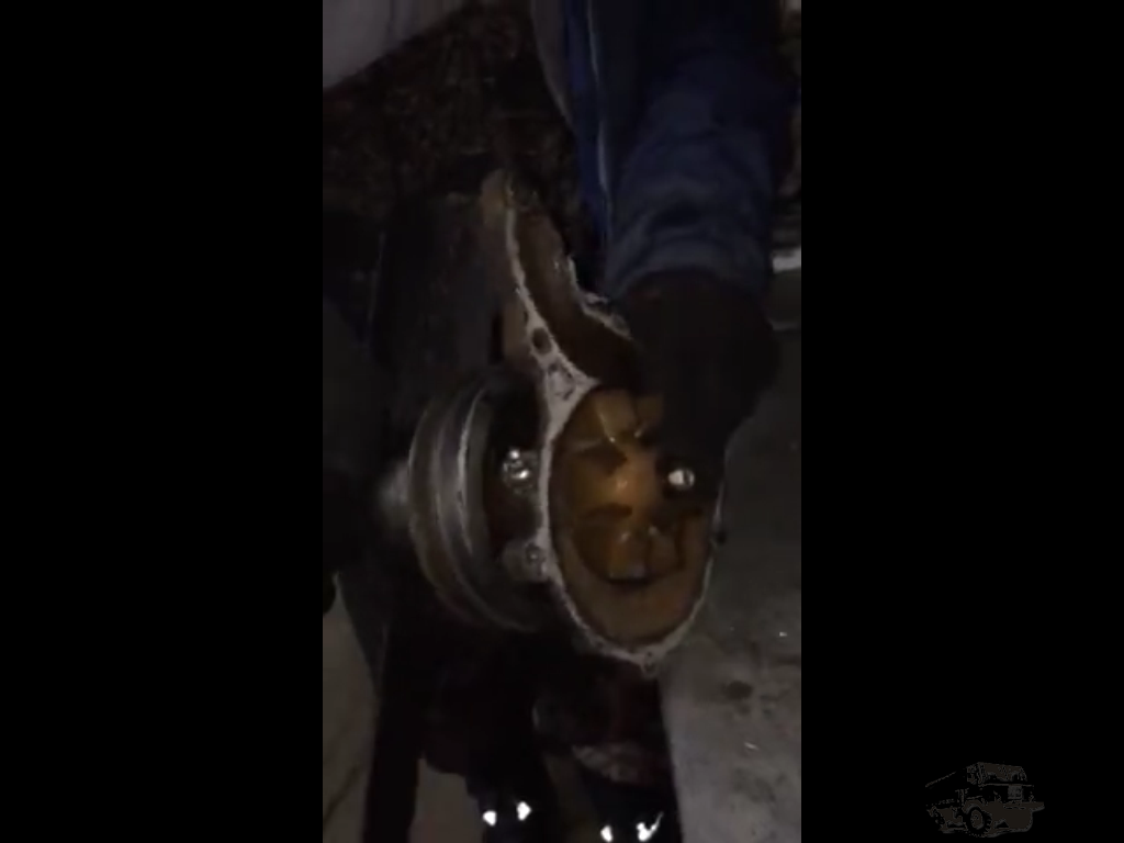

Ребята всем форумчанам привет,нашёл я причину у себя,провернуло крыльчатку наи валу,видео есть только выложить не получается

vova.ivanov писал(а):[post]381060[/post] нашёл я причину у себя,провернуло крыльчатку наи валу
Володя, тебе ЭТО говорили ещё на четвёртой странице.
TIGER 74 писал(а):[post]379635[/post] Судя Володя по твоим симптомам, нет циркуляции через печку. Значит или помпе каюк приходит (снять термостат и посмотреть через пробку в радиатор идёт ли циркуляция), тогда мотор должен греться,

Понять не могу... Как провернуло то... Тогда получается и циркуляции через двс не было?

[ref]TIGER 74[/ref], я не спорю просто снимать не было времени,если бы не помощь форумчан пришлось бы долго искать причину

Видео не получилось выложить,только ссылка

[ref]ВеАн59[/ref],крыльчатку надо новую,у старой буртик стесало

Вова, а причина такого "результата"? Ни где не видно, что бы задевало на блоке, в результате чего её заклинило?

Причина -текстолитовая крыльчатка.
