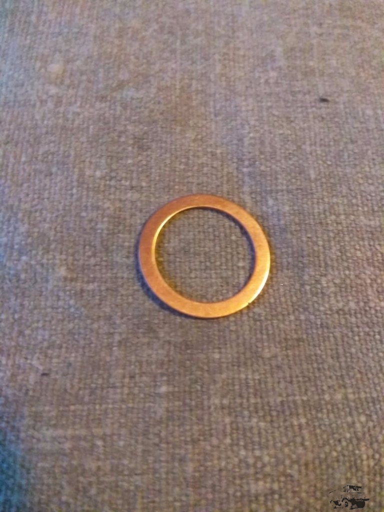

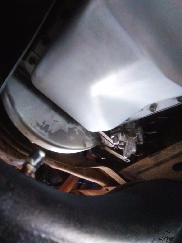

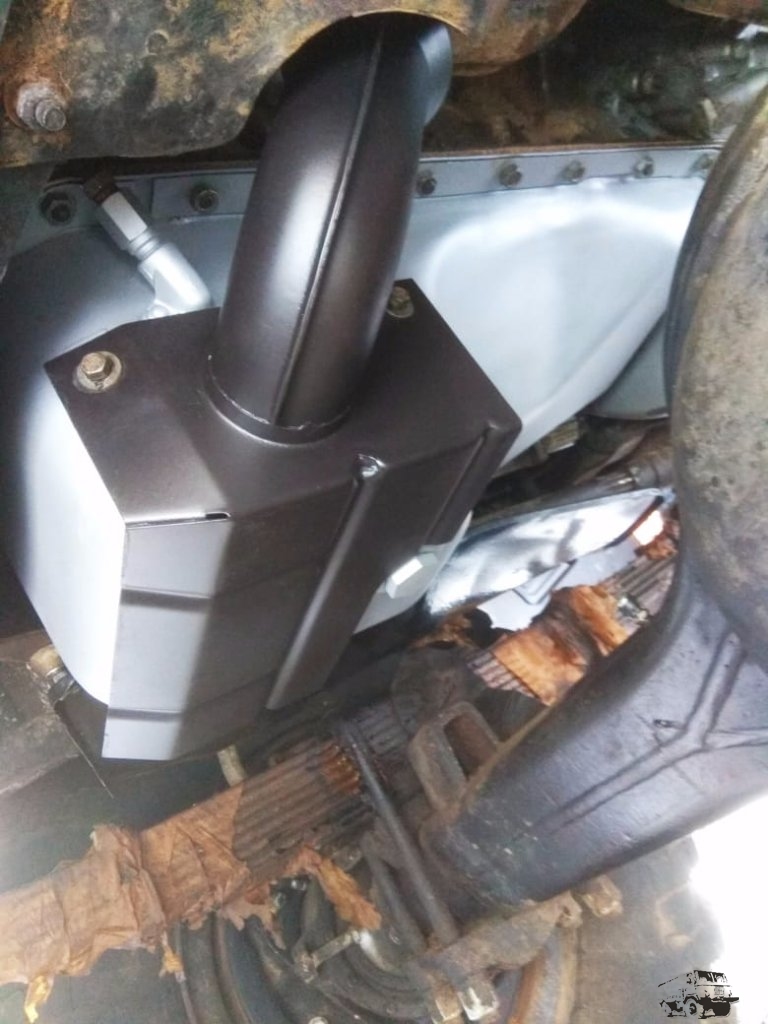

Заменил уплотнительной колечко сливной пробки .Предварительно его отжёг..
Алекс Н
Сообщения: 260
Зарегистрирован: 14 июн 2018, 16:18
Мой МАЛЫ66
Сообщение Алекс Н »

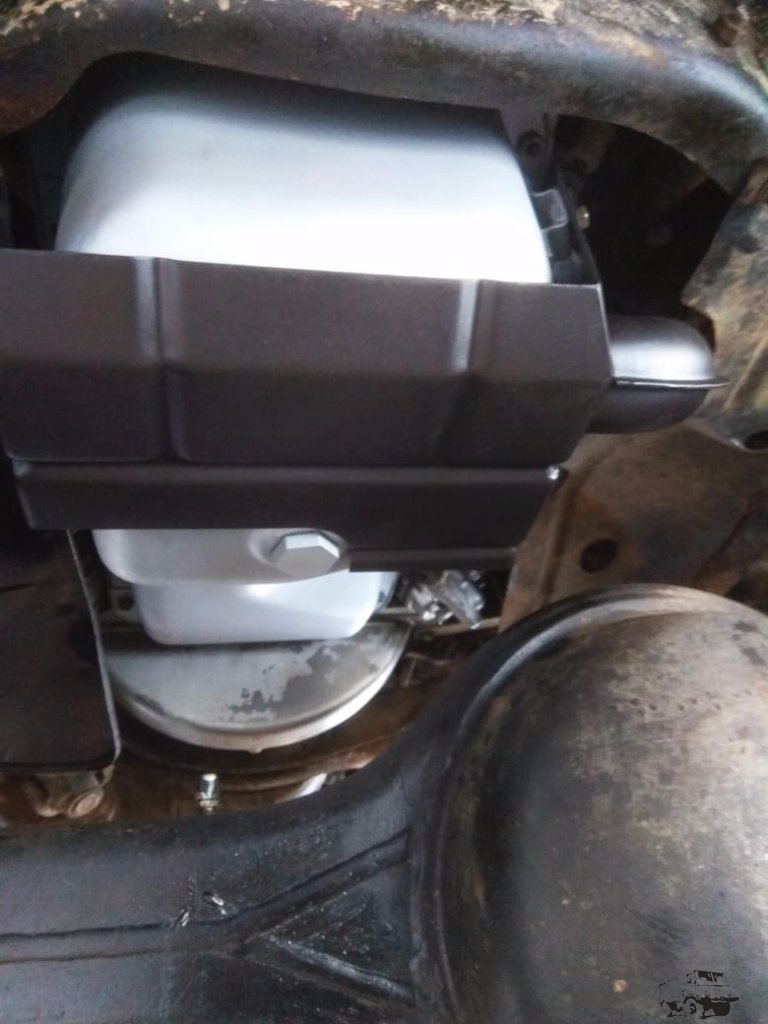

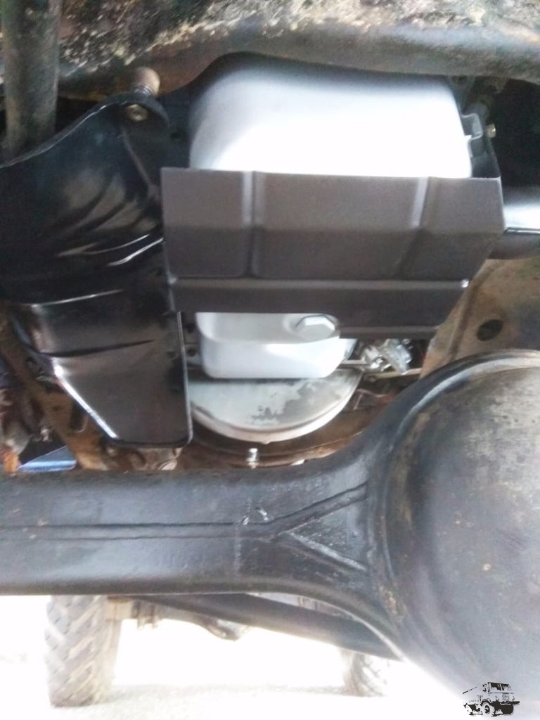

И установил всё на место.Получилось вот так..
Алекс Н
Сообщения: 260
Мой МАЛЫ66
Сообщение Алекс Н »
Прокладку поддона установил пробковую.Ни где не нашёл с каким усилием её надо затягивать так что затянул с усилием 2.5.Вот как то так.

Пипец!!! я первый раз в жизни вижу родную защиту боковую и сопло подогревателя!!! Спасибо мил человек!! :lol:

Эта боковая защита закрывает подвесной подшипник карданов лебёдки и стартёр то же.Так что подобраться к проводам стартёра либо сверху в щёлку между рамой либо снимать эту защиту.Крепится тремя болтами.

Шааз там не к месту стоит , у меня ему кирдык под переборку пришел после первой приличной лужи , чуть выше баков и снимай перебирай , трамблер даже не залил , и ревет он как самолет на форсаже . спать не реально , хотя греет неплохо . по итогу купил китайца , тихо спокойно термостат выставил 22 градуса в кунге и все удовольствие 10.000 .

Нет не в Клину брал.А насчёт ШААЗ посмотрим пока он меня устраивает.Пока просто хочется что б всё родное что стоит работало и радовало.Китайца всегда успею поставить.А за совет спасибо.

Родной поддон подогревателя сильно перегревает масло при разогреве, надо дыру прорезать в повороте подводящего патрубка, что бы большая часть горячего выхлопа улетала вперед.

Я его пока не запускал.Но спасибо за подсказку.Буду иметь в виду.Как запущу буду смотреть.Спасибо.

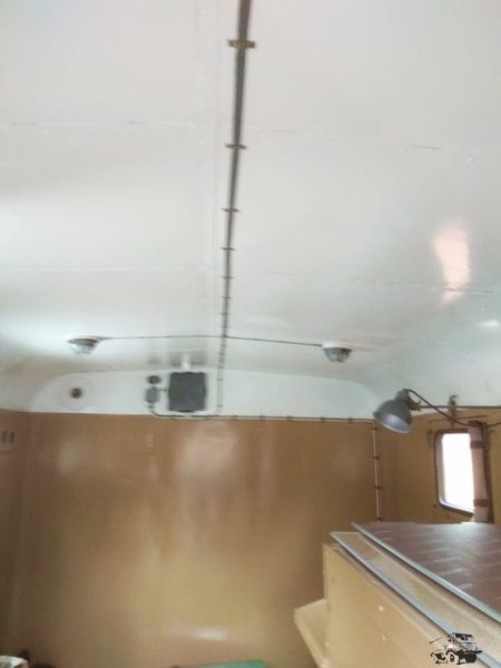

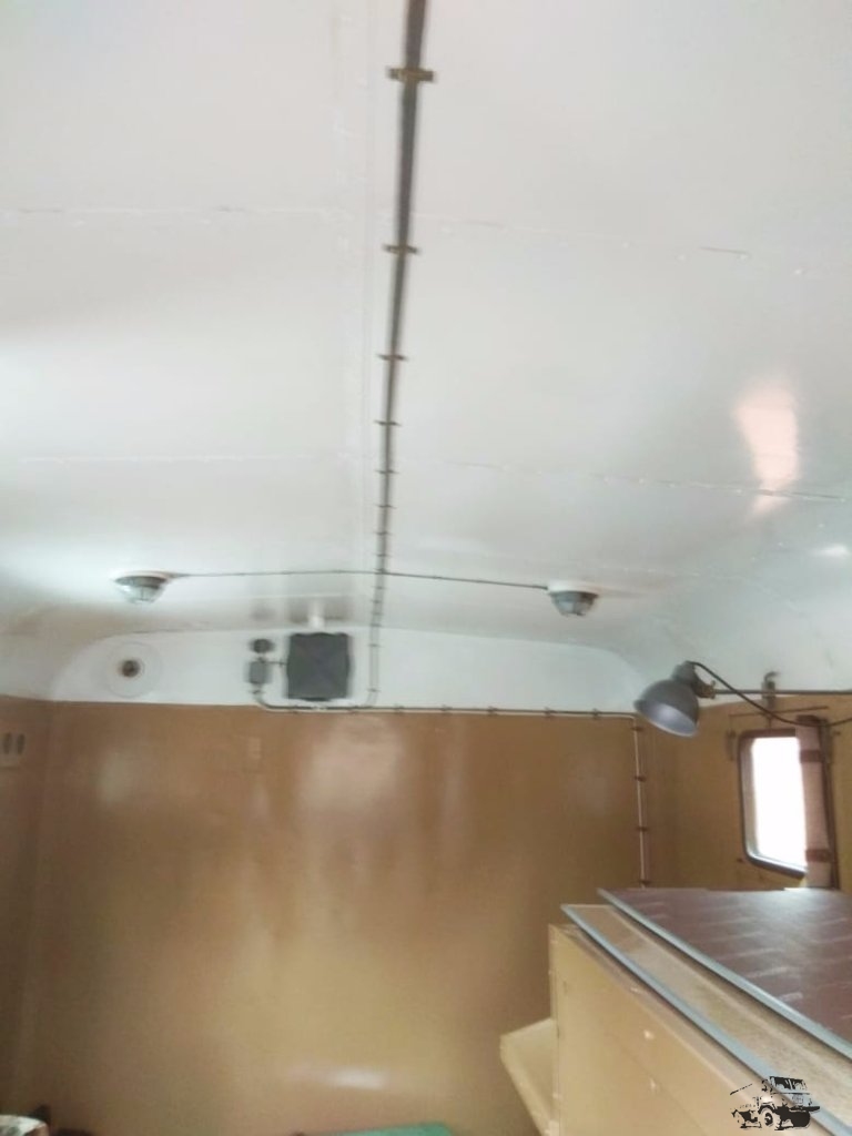

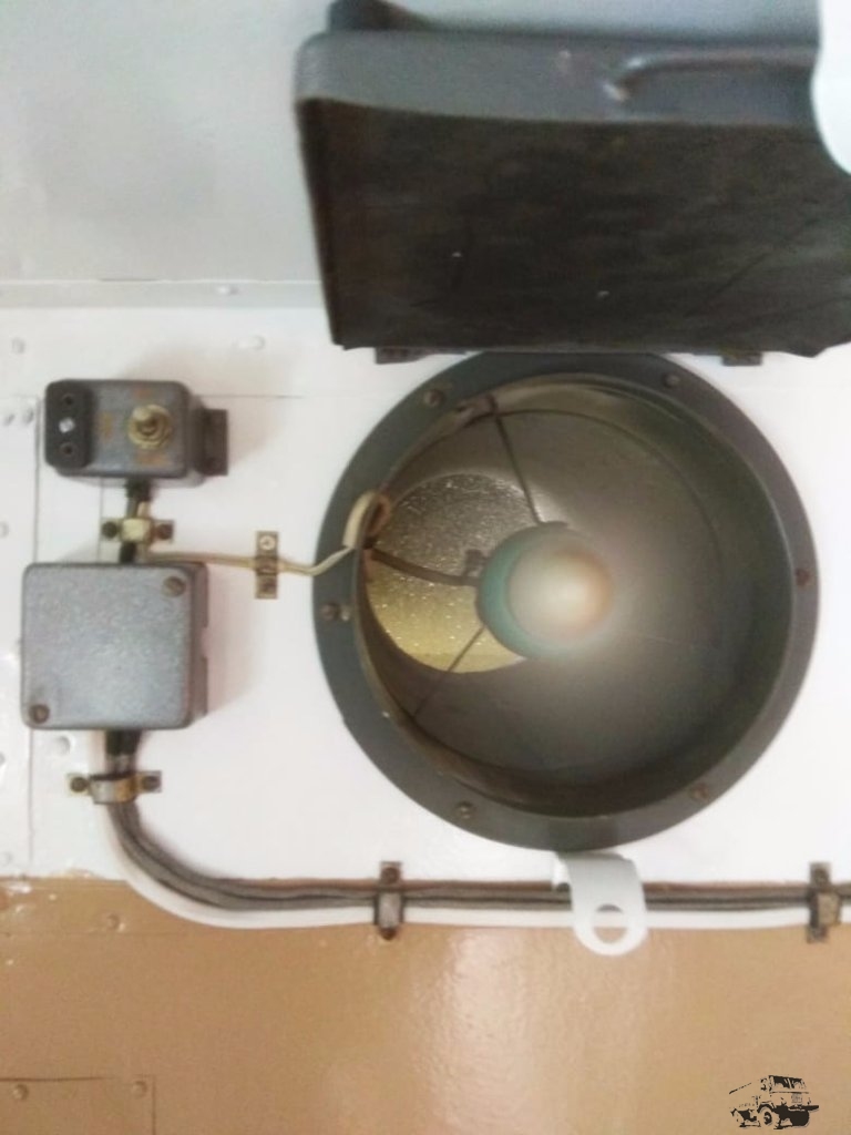

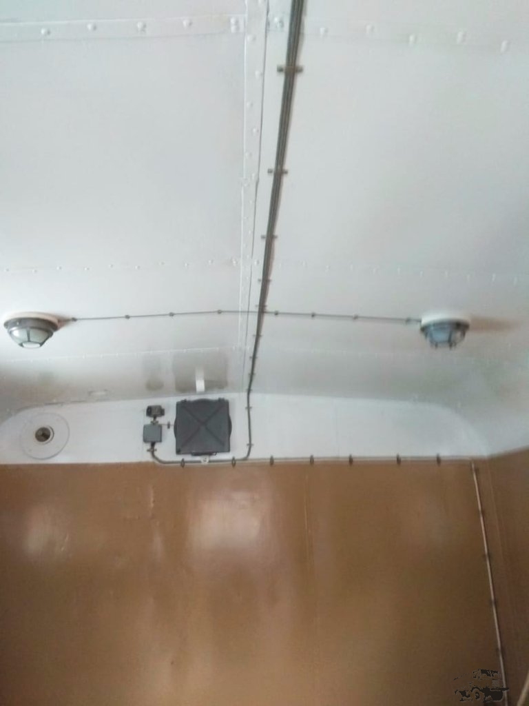

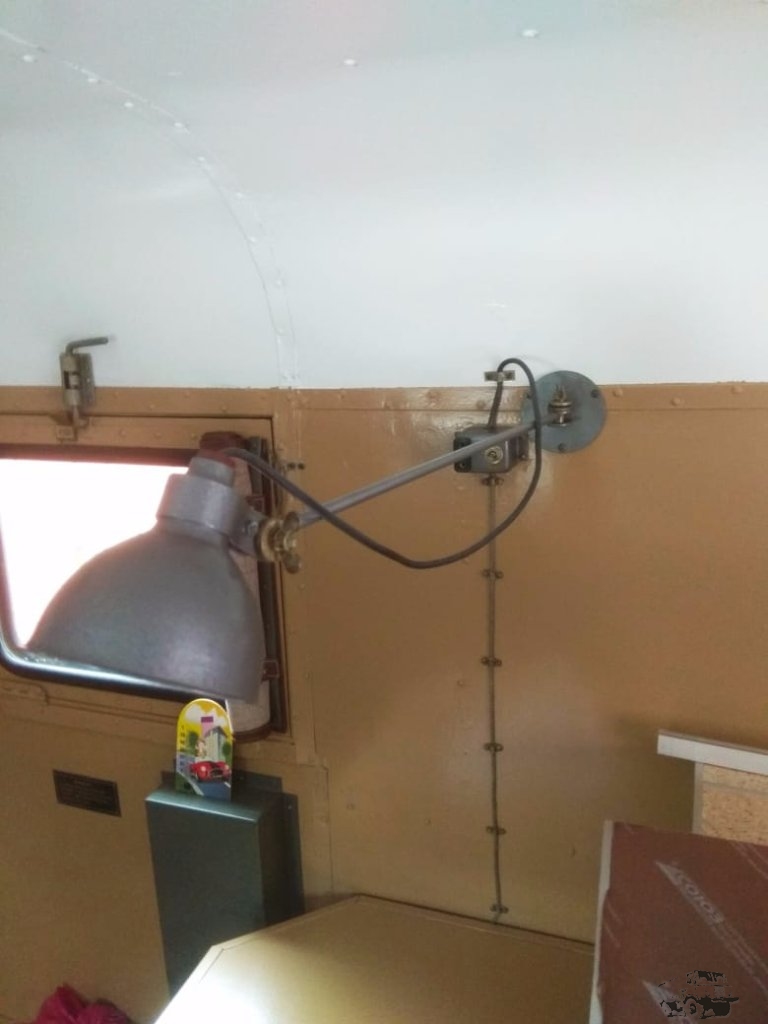

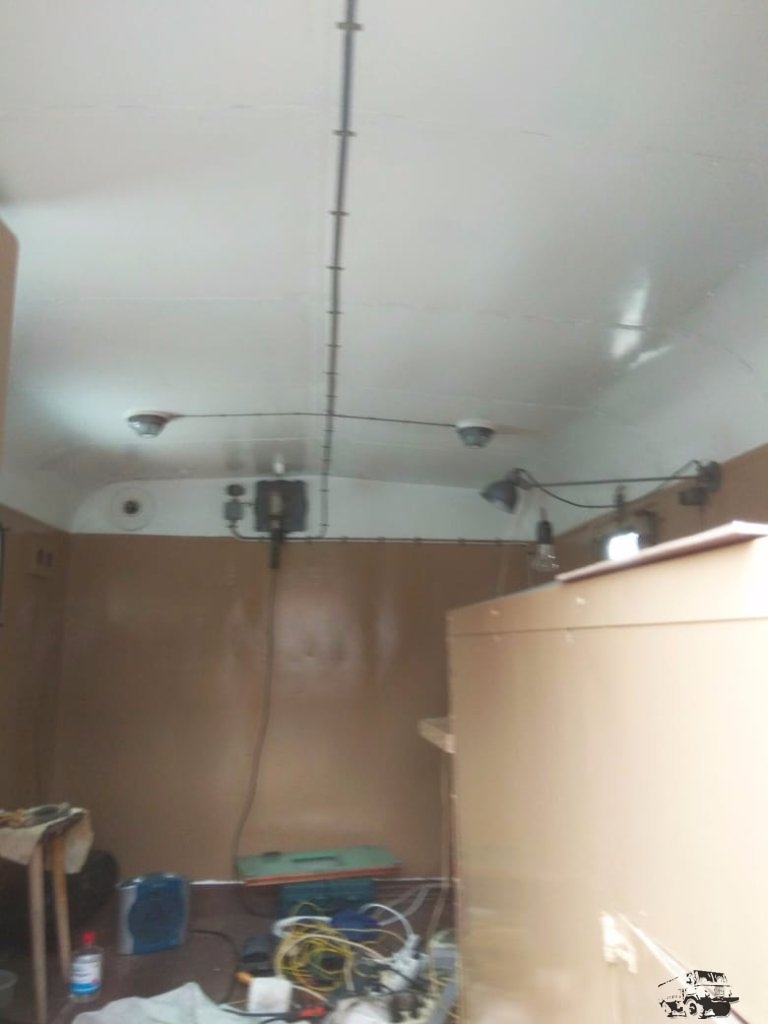

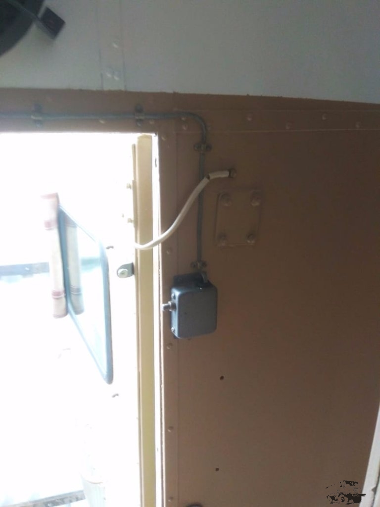

Всем доброго дняю.Как то давно не заходил на форум - всё какие то дела.Восстановил проводку.Всё установил на прежнее место.Разбирать было гораздо проще...На тумбе видны будущие элементы столешницы.Здесь будет кухня.
Алекс Н
Сообщения: 260
Мой МАЛЫ66
Сообщение Алекс Н »

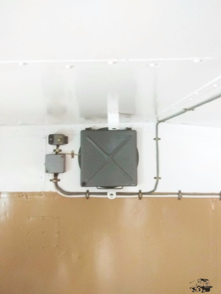

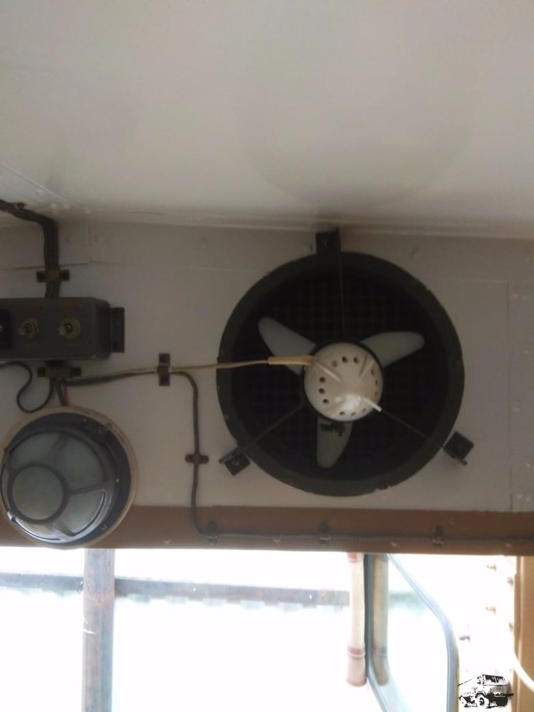

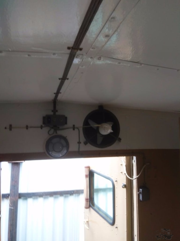

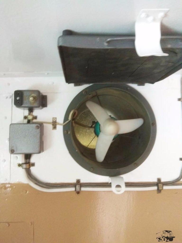

Вентиляторы были закисшие - руками было не провернуть.Но всё отмочил...Этот внтилятор на втягивание воздуха.Опробовал - работает.

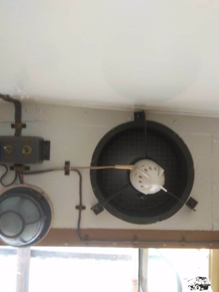

А этот на отток воздуха из кунга...Всё работает отлично.

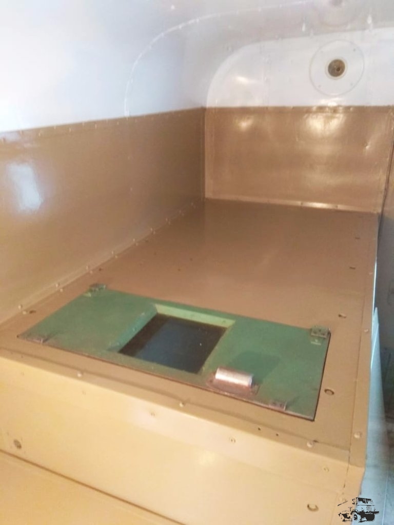

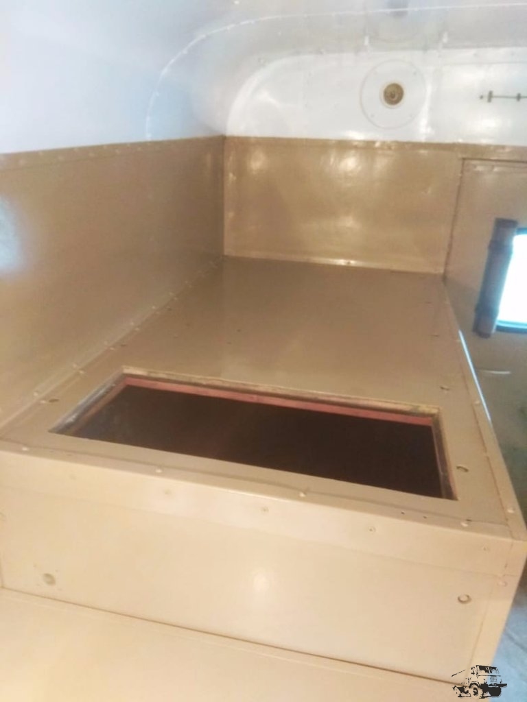

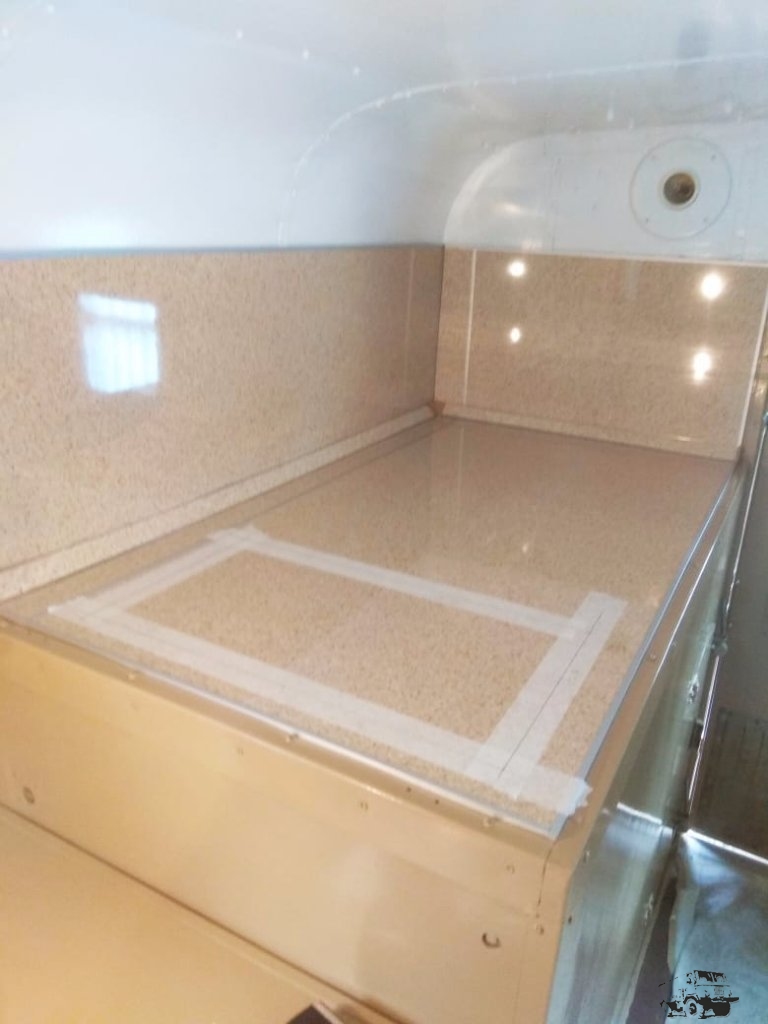

Приступил к столешнеце.Остовался лючёк для наблюдения за генераторной установкой...
Алекс Н
Сообщения: 260
Мой МАЛЫ66
Сообщение Алекс Н »
Его долой.На этом месте установим плиту.

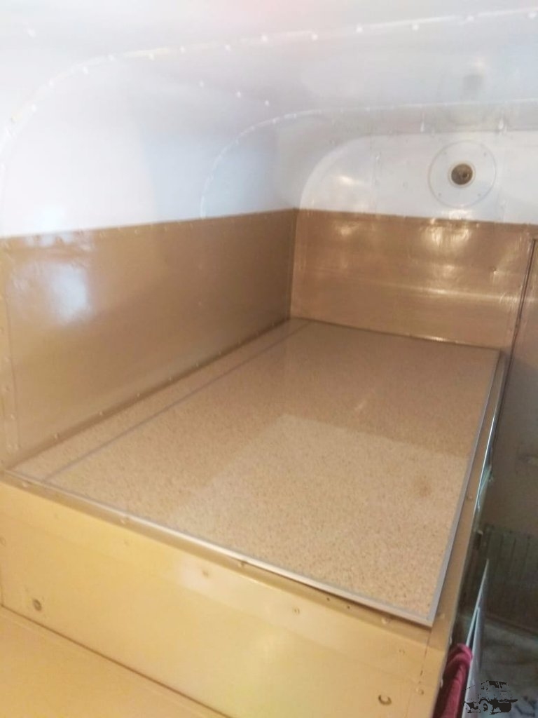

Укладываем панель толщиной 4 мм.Установил так же акантовку..

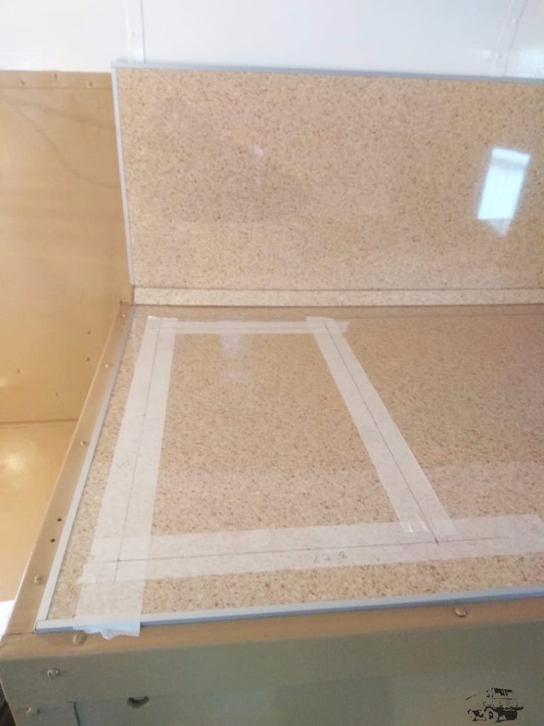

Сообщение Алекс Н »

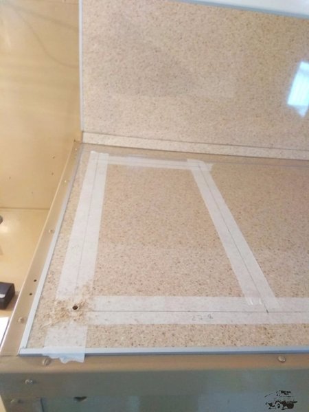

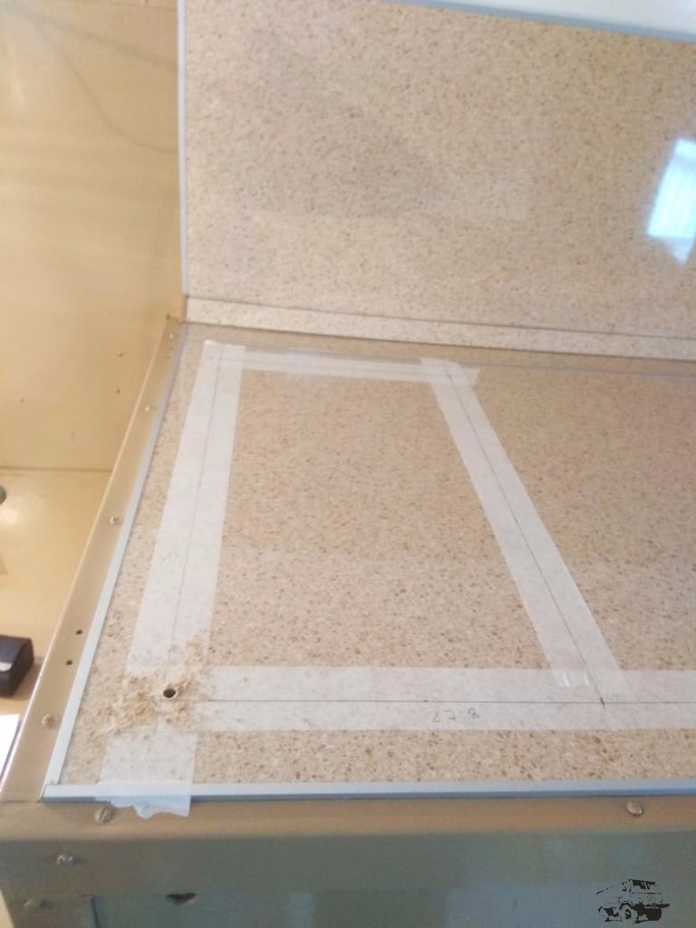

Тод же материал пошол и на стены...Установил плинтусы и разметка под будущую плиту...
Алекс Н
Сообщения: 260
Мой МАЛЫ66
Сообщение Алекс Н »
Точка возврата ещё не пройдена..
Алекс Н
Сообщения: 260
Мой МАЛЫ66
Сообщение Алекс Н »
А вот теперь пройдена.
