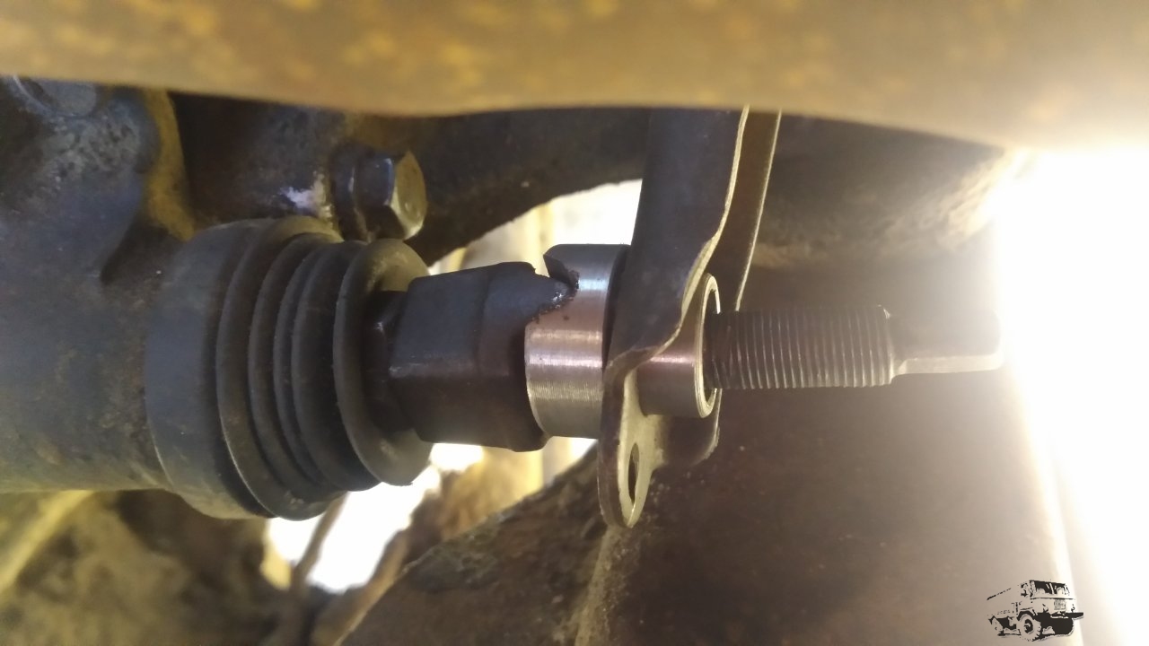

salomon73 писал(а):Я про место примыкания муфты штока ( или как она называется ) к вилке.
Должна же она как-то центроваться в отверстии. Болтается туда-сюда.
Гайки там не хватает.

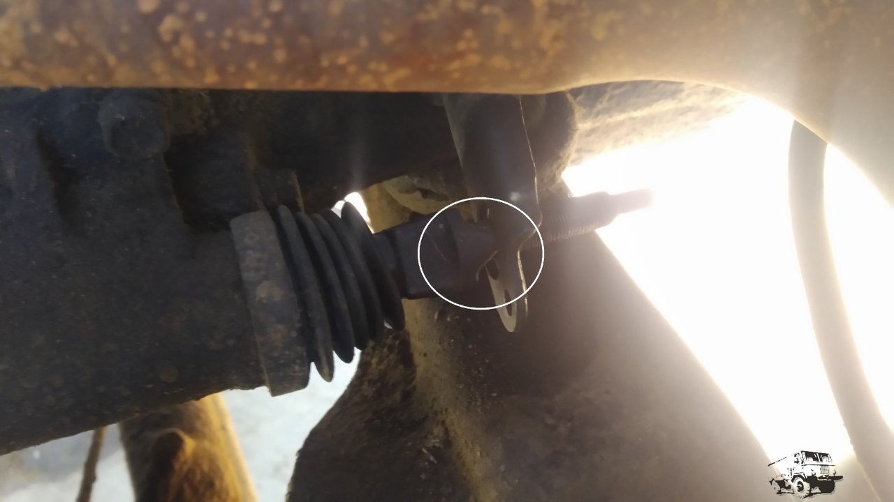

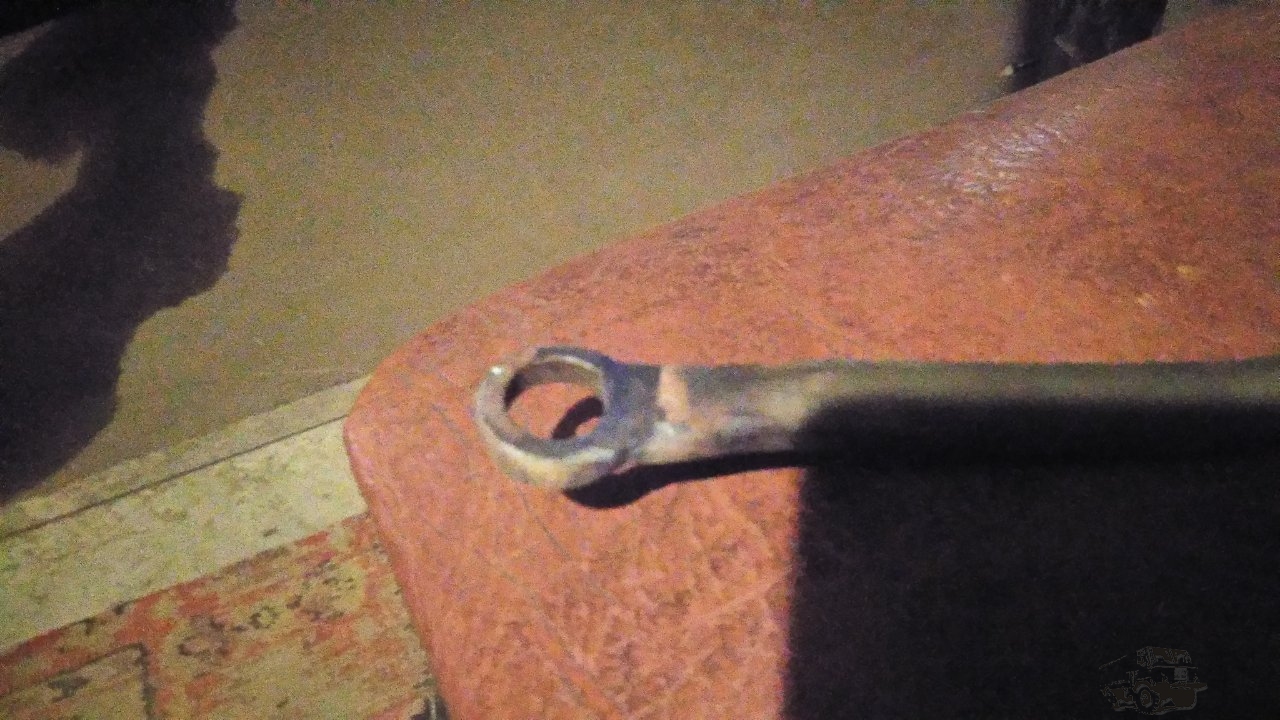

il031 писал(а):[post]385678[/post] Теперь заплавлять и растачивать заново
Наверно так и поступлю. Заварить, да рассверлить по новой, или напильником ....
В идеале конечно новую. Ещё и болт надо новый, и втулки эти.
И открутить всё это на месте тоже гемор.

Dimk44 писал(а):[post]385681[/post] Там втулка должна быть
В магазине спрашивал. Они вообще не понимают про что речь. )

e2-e4 писал(а):[post]385682[/post] Гайки
Гайка на штоке есть.
Сообщения: 6049
Поблагодарили: 22 раза
Проходимец )))
salomon73 писал(а):Гайка на штоке есть.
Да, под резинкой не заметил.
Ну про пружину понятно. Тогда все на месте.

e2-e4 писал(а):[post]385688[/post] Тогда все на месте
Вот здесь что-то должно быть. Не может так просто углы железяки упираться в вилку. Она там во-первых гуляет, а во-вторых не садится красиво.
Однако припоминаю что втулка там должна быть.

Вот такая штукенция там должна быть.
Сообщения: 6049
Проходимец )))
Славон писал(а):Вот такая штукенция там должна быть.
Точно! Только она к вилке приварена.
Сообщения: 2434
Проходимец )))
выточи и вставь на место и будет работать
только направляющую которая в лапку будет входит прихвати сваркой

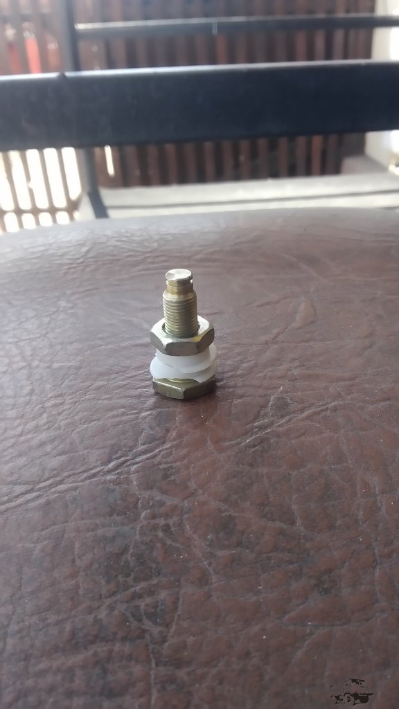

Всем здравствуйте.
С Праздниками прошедшими. У меня дед воевал. Был ранен.
Тягу приличную не нашёл. Заварил свою, да напильничком поточил.
Болт новый со втулками купил. Оказывается продаются в магазинах такие. Не знал.
Ну и втулку выточил на вилку.Осталось сваркой капнуть.
Проехал. Работает отлично.
Только педаль на самом верху хватает. Видимо диск подизношен.
Но поехала машина опять лучше. )) С каждым ремонтом всё лучше и лучше едет. ))

salomon73 писал(а):[post]385834[/post] Болт новый со втулками купил. Оказывается продаются в магазинах такие. Не знал.
и под каким каталожным номером она идет...
salomon73
Сообщения: 380
Откуда: Иркутск
Проходимец )))
Сообщение salomon73 »
[ref]Пархат[/ref], ты знаешь, я номер не знаю.
Дело было так. Знакомый у меня, шишиговод, позвонил ему, говорю , тягу надо. Он посмотрел у себя, есть такая тяга. Но, она с элипсом. Думаю нафиг, свою заварил. Про болт говорю ему, надо , мол, болт мне ещё со втулками. Он говорит, что болты от Уазика со втулками подходят. Я в магазин. Магазин по всем российским моделям. Вазам, Уазам, Газам. Пришёл с образцом своим. И они нашли два таких болта со втулками сразу они в сборе. Единственное, там не под шплинт, а под стопор. Ну я отверстие просверлил и вставил родной шплинт.
Как-то так. )))

Это болт на тяги которые усилие от педалей передают? Если да то я такие с Волги снимал, в магазине спрашивал на меня смотрели как на дурака.

Пархат писал(а):и под каким каталожным номером она идет...
Зайди к dimidrol-у в магазин.
Насчёт болтов не знаю, а втулки точно есть... недавно покупал.
il031
Сообщения: 2085
Откуда: Белгород
Проходимец )))
Сообщение il031 »
Пархат писал(а):[post]385836[/post] и под каким каталожным номером она идет...
В детали машин газ заходишь и говоришь болт на шток Главного сцепления газель, соболь... Там такие стоят ...
