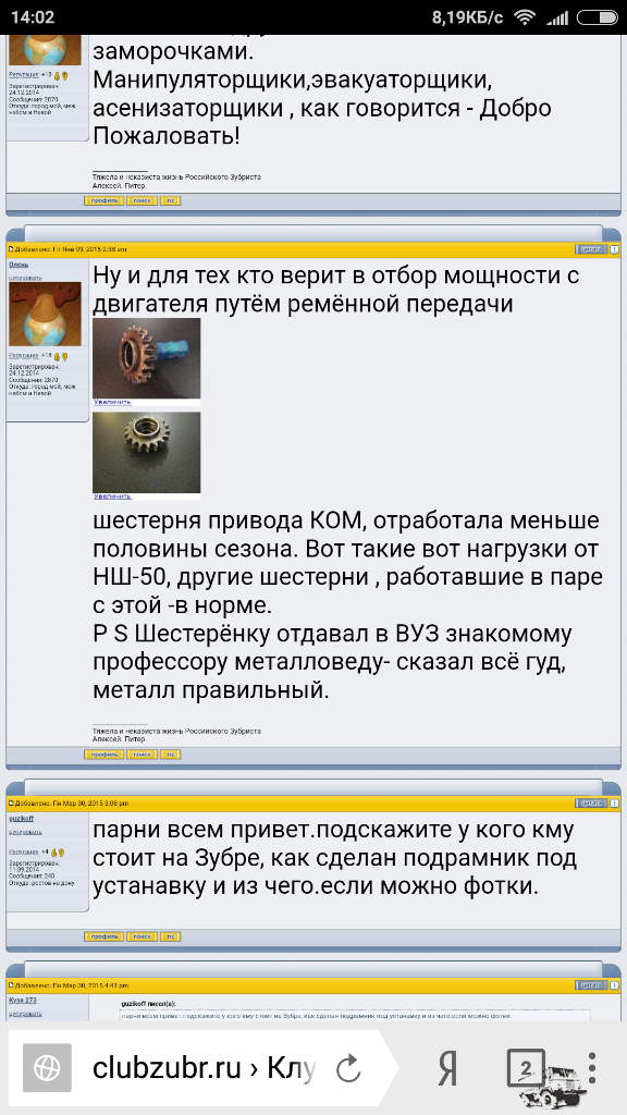

Вот комментарий достаточно толкового человека,по поводу нш 50 на ремень.

[ref]kolinz[/ref], Вы внимательно читаете мои посты? Я вот на Ваши пытаюсь ответить достаточно раскрыто! Как про нагрев ЖИЖИ, так и про способ КРЕПЛЕНИЯ НШ! Или я что то пишу "маленькими" буковками?
А достаточно ли он толковый? Если вешает ремешок непосредственно на вал мотора!????
как и говорил ранее:
kolinz писал(а):[post]370907[/post] Вот комментарий достаточно толкового человека,по поводу нш 50 на ремень.
toothpick писал(а):[post]370896[/post] если подробно, то шкив будет крепиться на кронштейн вместе с роликом натяжителя, а насос будет "вставляться" в паз шкива т.к. привод должен исключать передачу радиальных и осевых усилий на ведущий вал насоса, а также обеспечивать возможность его радиальных перемещений до 0,3 мм.

Если внимательно прочитать,то он выложил фото шестерни ,выработанной при работе нш50, от отбора мощности,как раз наглядное пособие для любителей ременных передач.
