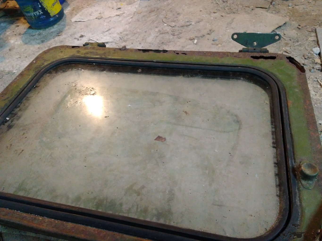

Пытаюсь вытащить стекло из окна кунга, окошко в два стекла. И что то не получается, с обратной стороны не надавить второе стекло мешает. :(
Кто знает как добыть стекла сохранив резинки? :?: :idea:
Хочется завтра уже собрать...
ГАЗ-66 змз-41 Micky
https://neoprof-it.ru/catalog/instrumye ... 000005054/ и отвертка...
А вот вставить клин у меня не получилось , но и так не выпадают . А при ядерном взрыве я думаю это не самая большая проблема будет...

[ref]Кочегар НЛО[/ref], ручка огонь! Жаль только ссобой нету, так и сделаю :)

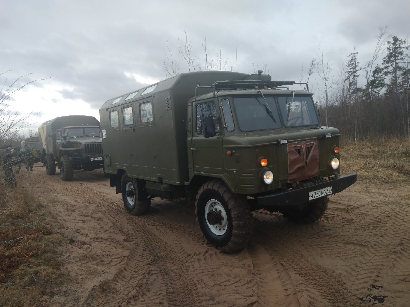

Выезжали на праздник, неплохо отдохнули :) . Всех с прошедшим! Ладога

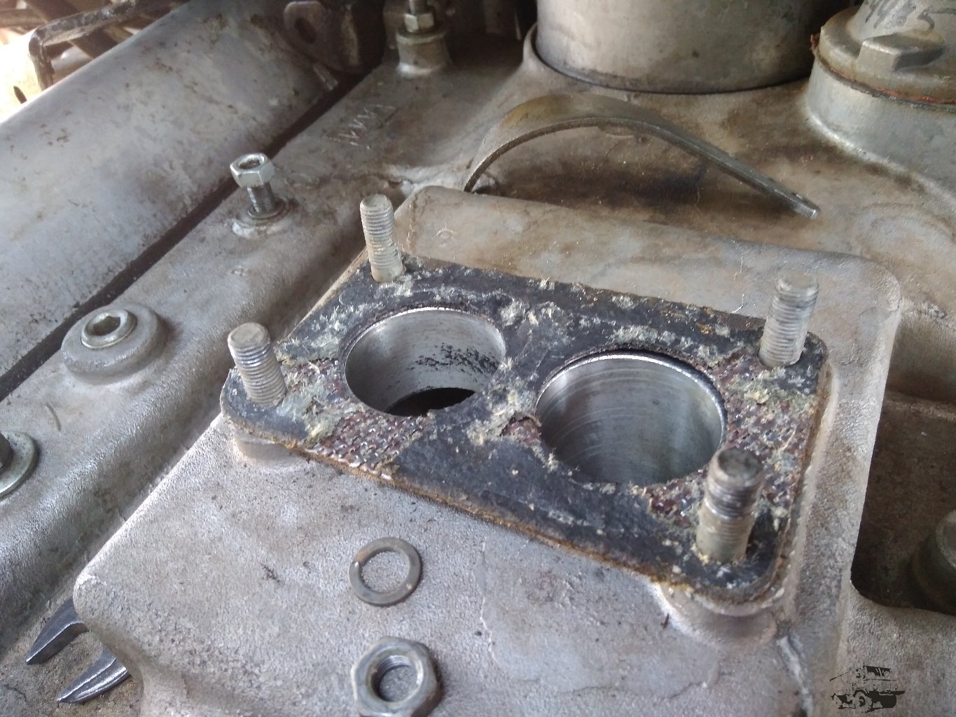

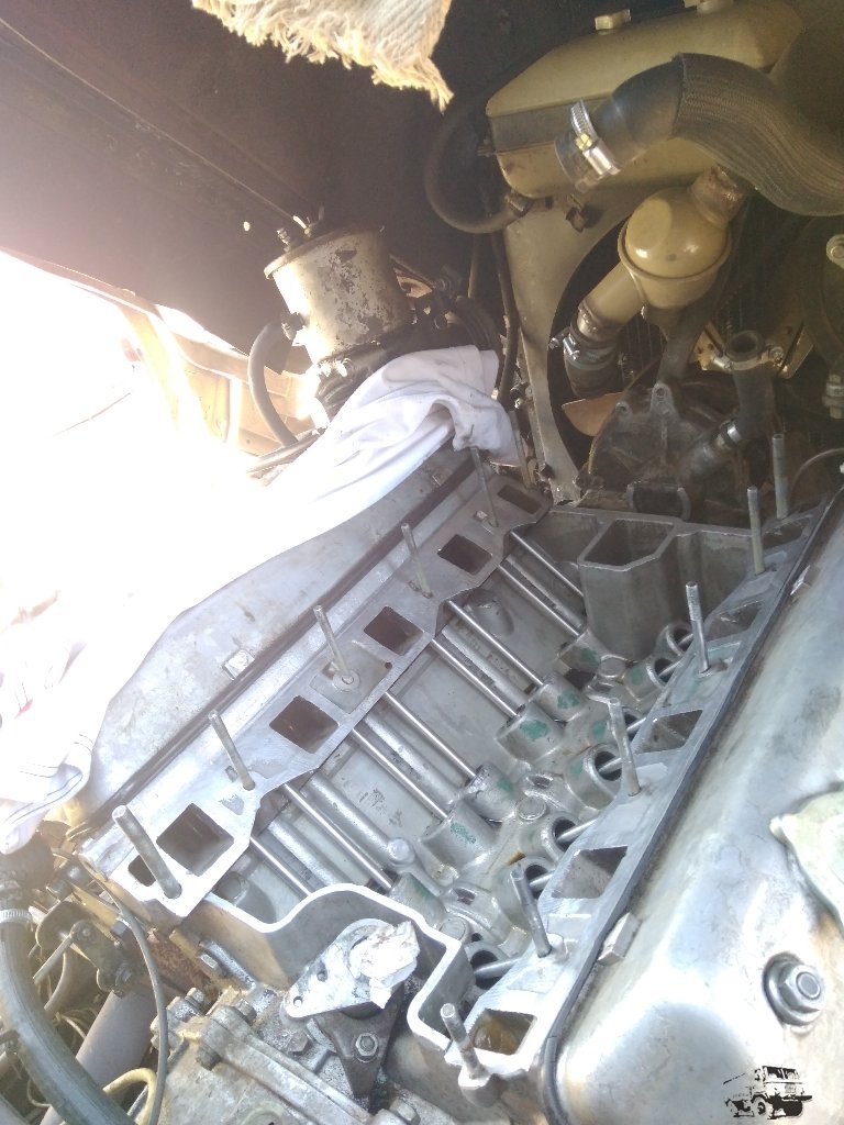

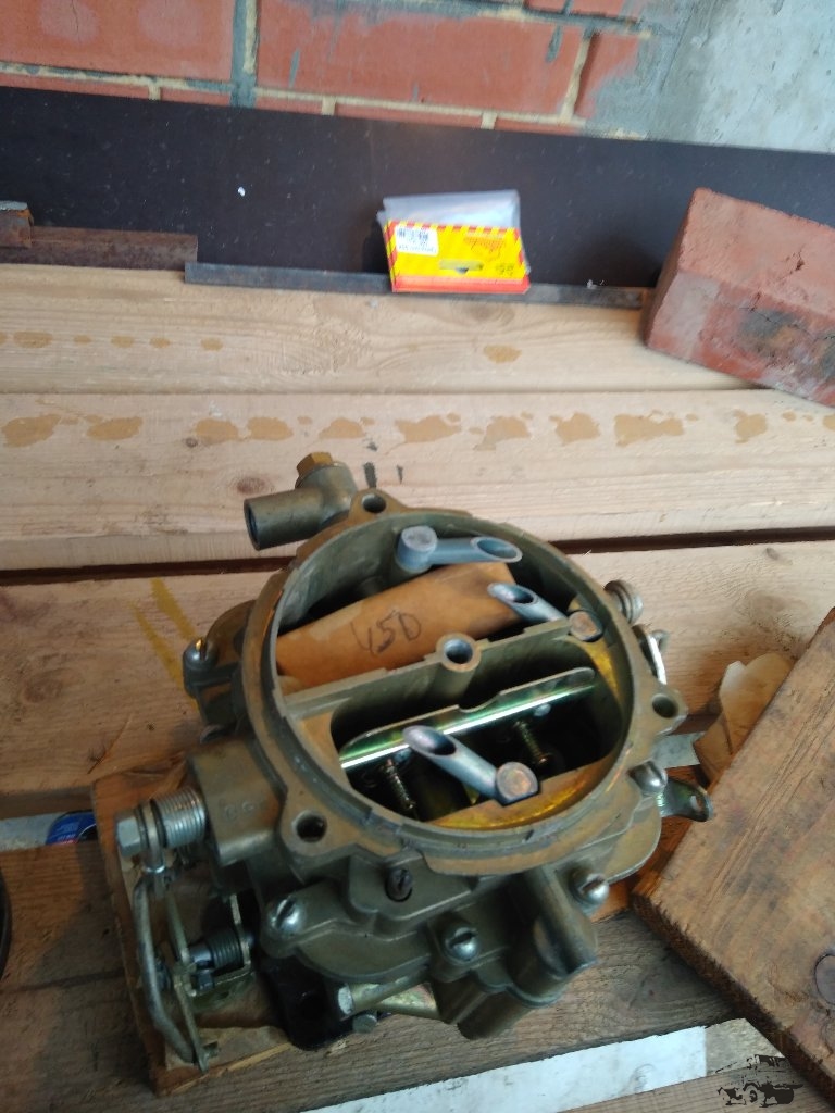

Наконец-то начал замену 41го паука на 13й под четырёх камерный карбюратор. Прокладка под карб хоть и паранитовая на вид развалилась, как мокрая туалетная бумага (теперь она в цене :D). В развале чисто, да и пробег до 2ткм.

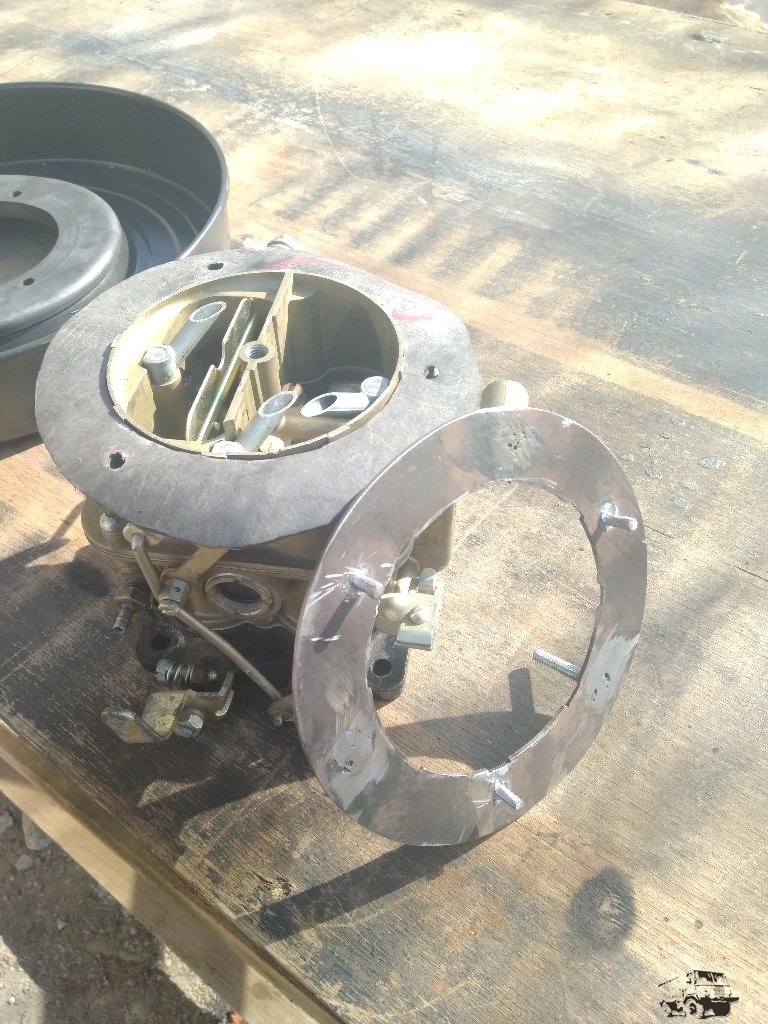

Карбюратор К-114 (от Димидрола). Лежала завернутая бумажка - паспорт карбюратора, аж теми годами пахнет никто не разворачивал. На пару месяцев младше меня :D

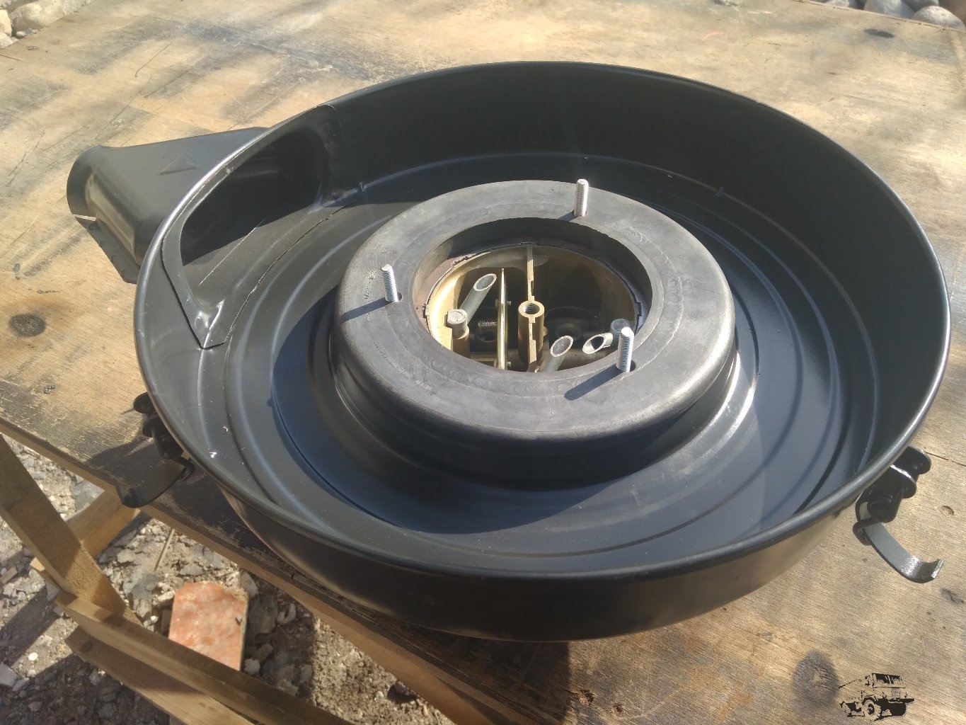

Сделал прокладочку и переходную железяку с 114го карба на волговский воздушный фильтр. Элемент в нем такой же, как и на 66м. Параллельно собираю навесное.

Вопрос что дает установка карбюратора к-114?
Просто по конструкции двигатель ЗМЗ-13 и 14 они несколько отличаются в деталях от ЗМЗ-41, поэтому и спрашиваю, при не измененных фазах газораспределения что даст установка такого карбюратора и паука от чайки?
Карбюратор четырехкамерный, с последовательным включением камер, вертикальный, с падающим потоком, балансированными поплавковыми камерами. Он состоит из двух двухкамерных секций, каждая из которых питает два средних цилиндра одного ряда двигателя и два крайних другого.
Спрашиваю не просто так, у меня тоже ЗМЗ-41, вот хочется узнать что дает такая модернизация?

[ref]Alexandro_Kirov[/ref], Надеюсь добиться экономичности, возможно возврастет момент на низких оборотах. Все таки двух камерные карбюраторы готовят смесь для разных режимов лучше чем однокамерные.
Alexandro_Kirov
Сообщения: 317
ГАЗ-66 змз-41 Micky
Сообщение Alexandro_Kirov »
Хорошо, буду следить за твоим экспериментом, самому интересно что в результате получится.
