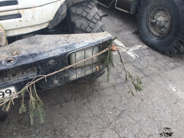

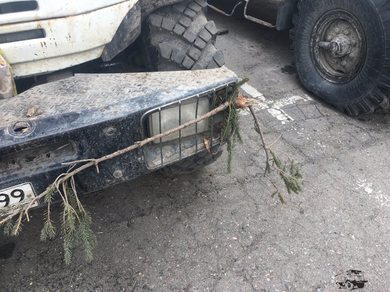

Размер ниши ограничен, 14,5х7.3 см . Поставленные фонари имеют уплотнительную резинку стекла.

Зиловский фонарь однозначно впишется в эти размеры,только устанавливать его надо с наружи.

Снаружи я и прожектор ПВО могу впихнуть. Только задача стоит не беречь фонарь,а ездить по лесу...

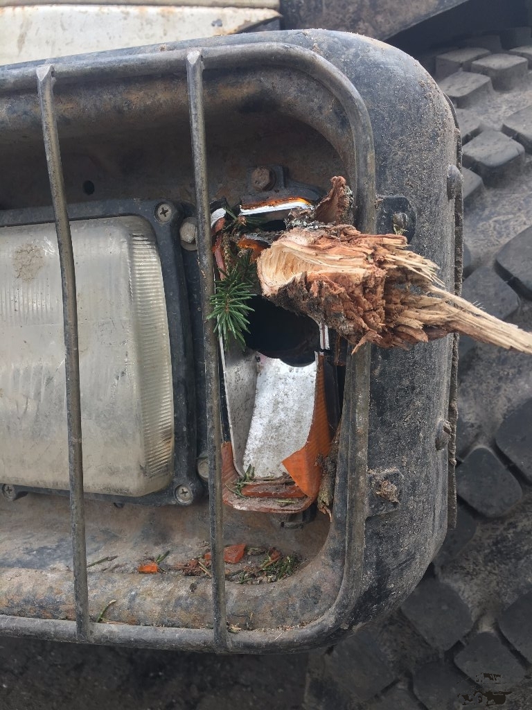

Удар бревна любой фонарь не выдержит,а глину толкать им без проблем можно.

Так смысл и был ставить внутрь бампера, чтобы удар бревна держал бампер, а не фонарь...

Я понимаю,для чего установлен фонарь в нутрь бампера. Вот только установленный фонарь до бревна не доживет,его оторвёт в первой же глине. У меня на грузовике,повторители этого типа и за 20 лет владения грузовиком,это самый плохой фонарь,за мою практику.

Значит у нас разные практики. Фонарь нормальный. Контакты внутри тугие- я еле вытащил лампочку . Пластик слабее стекла- так и то и то от удара разлетится. Ну а что негерметичен и предназначен для установки на кабину- так для этого использован силикон и резиновые шайбы. А в самом печальном варианте- фонарь дешевый и распространенный. Заменить легко, доступ там хороший.

Если ездить по лесу, то бьётся и отрывается всё и везде...
