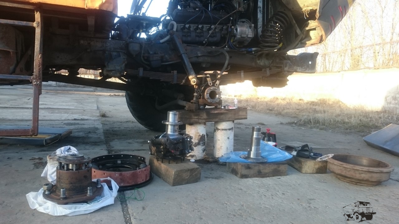

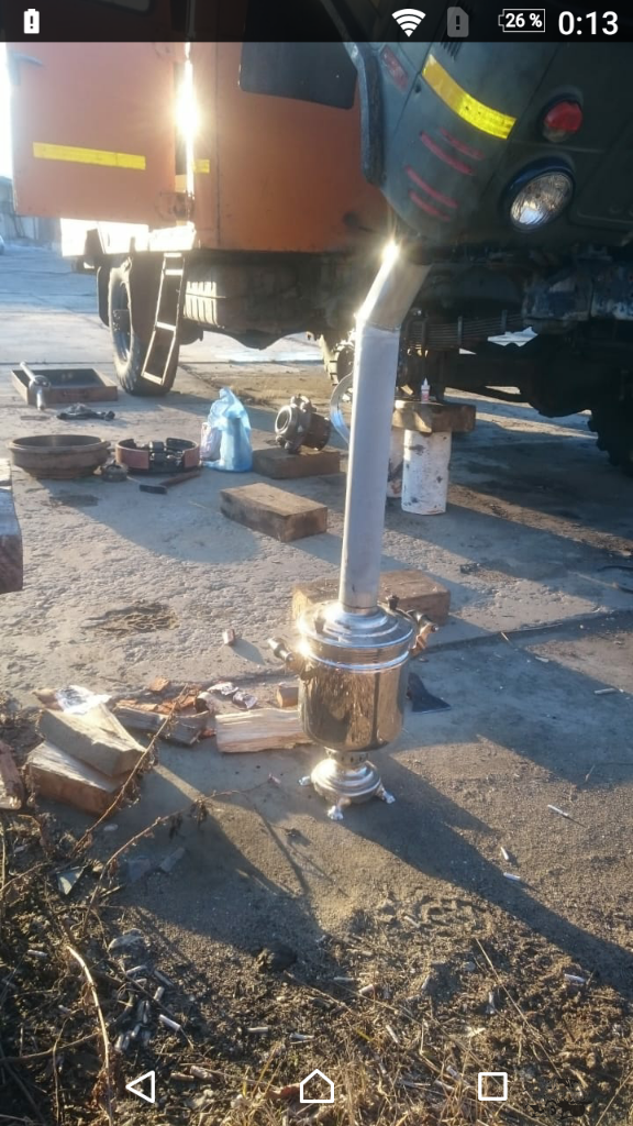

погодка супер!дело продвигается.правую сторону собрал.с лева не стал целиком снимать,а раскидал на месте.уж слишком тяжелый поворотный в сборе .самовар просто радует.быстро закипает,большой объём.друзья заезжают на чай и сами с удовольствием растапливают )

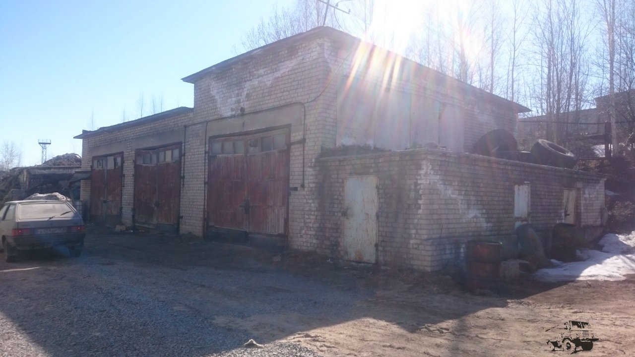

ну а это по ходу новый гараж и для шишиги и для работы.три года не работал,денег остался последний чемодан,надо начинать

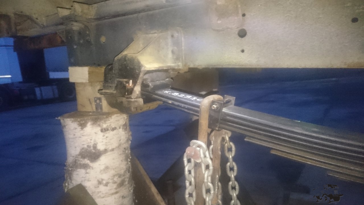

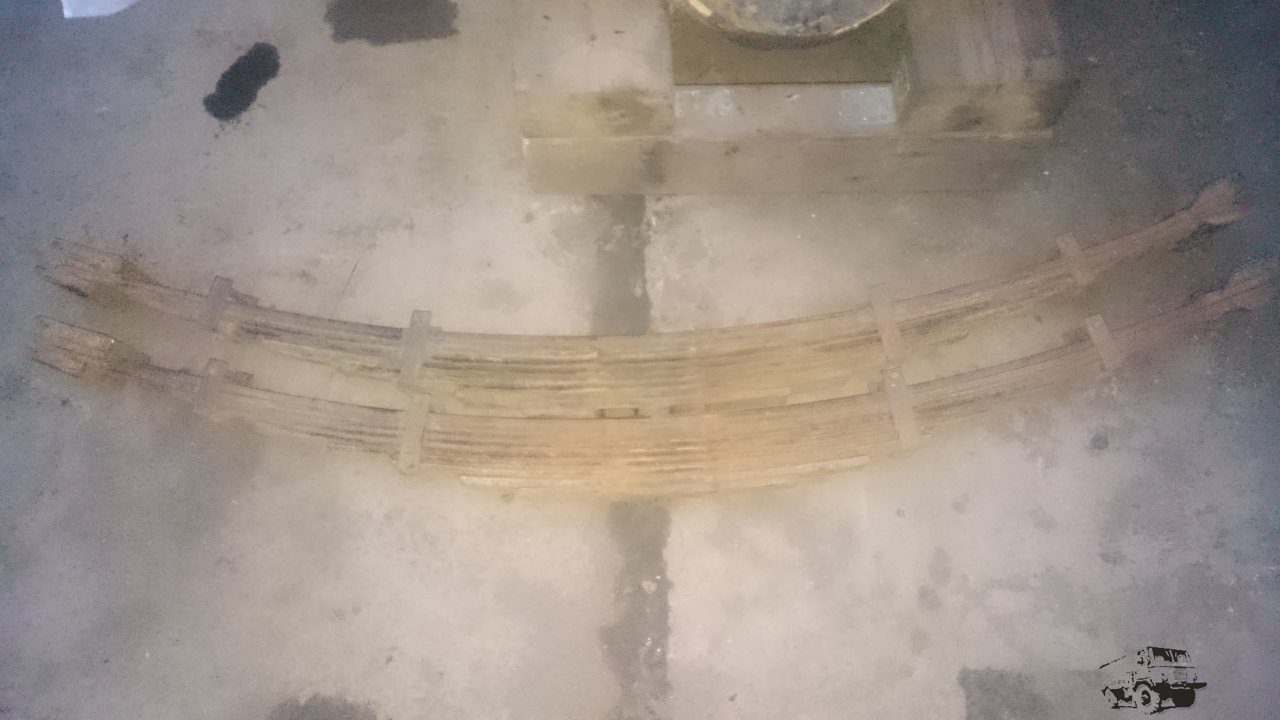

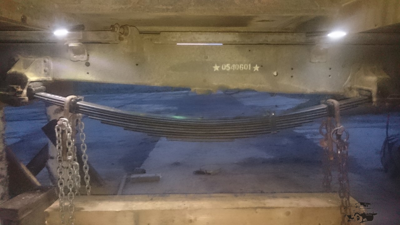

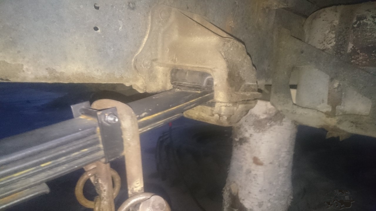

купил рессоры задние.в процессе установки.нашел различие с родными. перемычки П образные на моих 4шт ,а тут две впереди и одна сзади
вряд ли это прям серьезно скажется на работе рессоры ,но как говорится будем смотреть !)

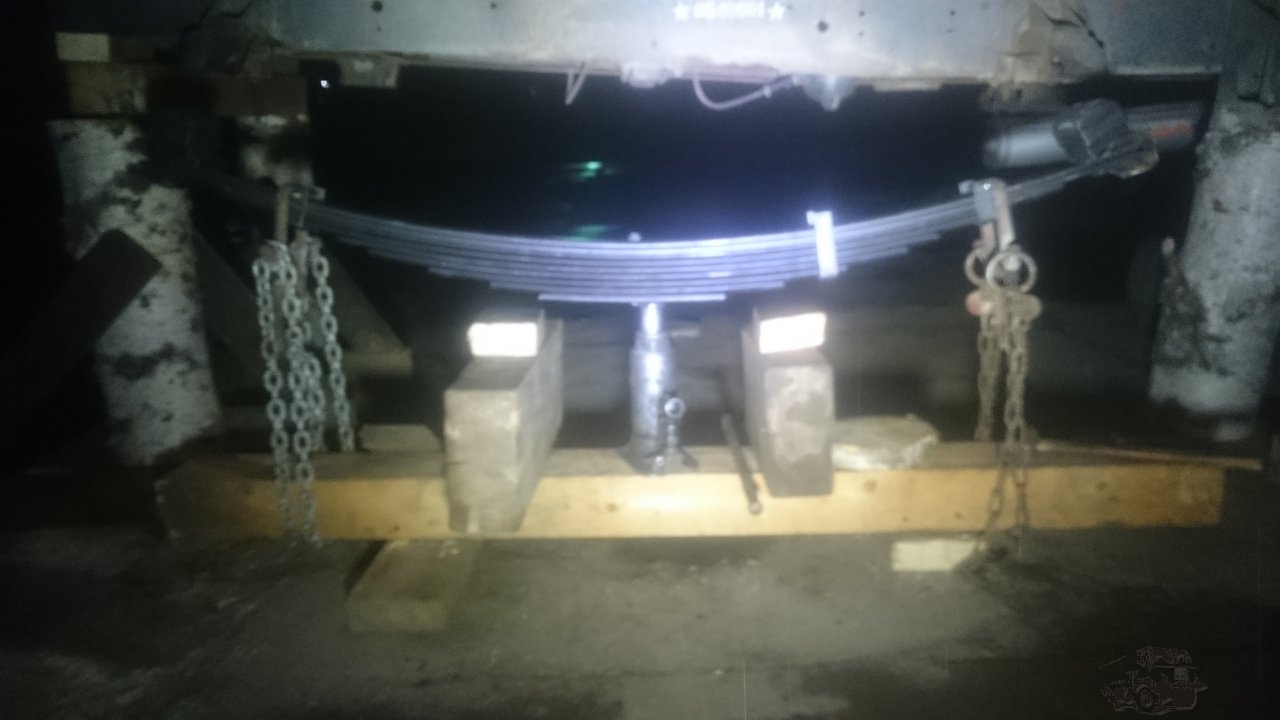

из старых стремянок сделал упоры с крючками ,цепи,домкрат,брус.
трещит ,но держится.совсем в прямую как то очково,а так,вроде работает такая схема
болты на крышках по ходу свои и не совсем простые.завтра метнусь по магазам

брус трещал и даже прогнулся.выпрямлять рессору прям чтоб прямая не стал .крышки по двум шпилькам поддавил домкратом . как только третий болт дотянулся родной,шпильки по одной выкрутил и дожал резинки болтами
