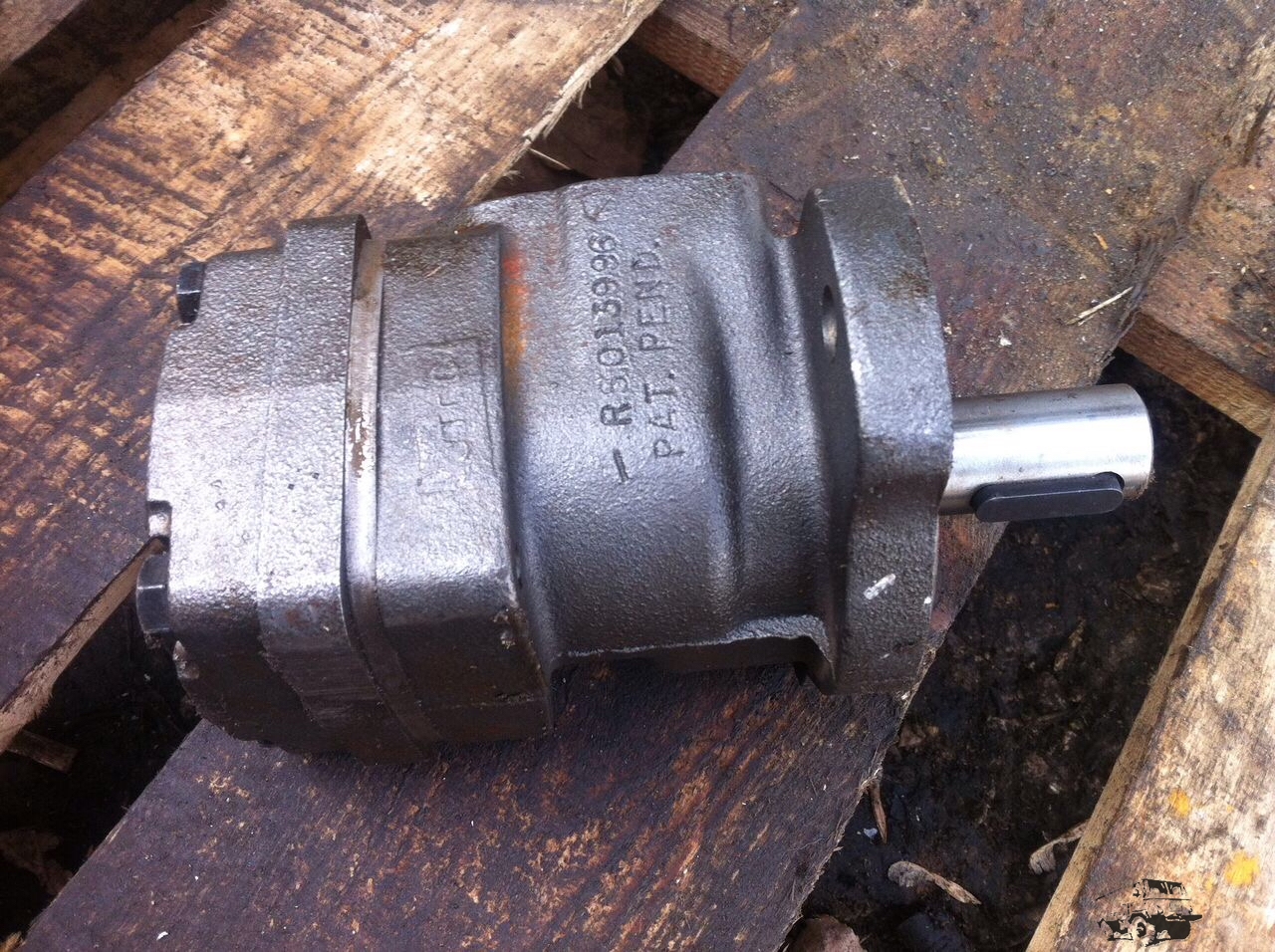

Татра 163 ямал SK4
Сообщение Plotitsynigor »

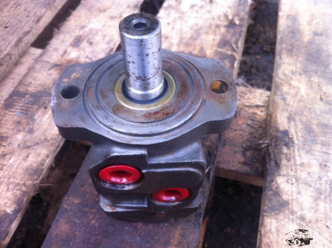

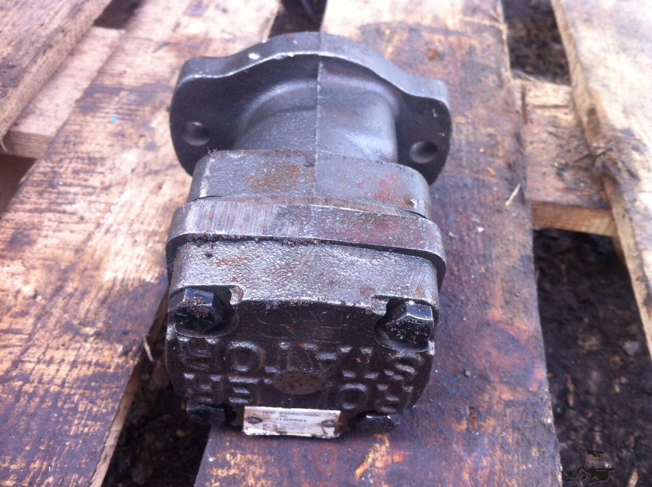

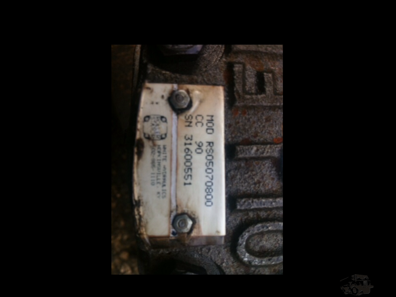

Вот что написано на гидромоторе.

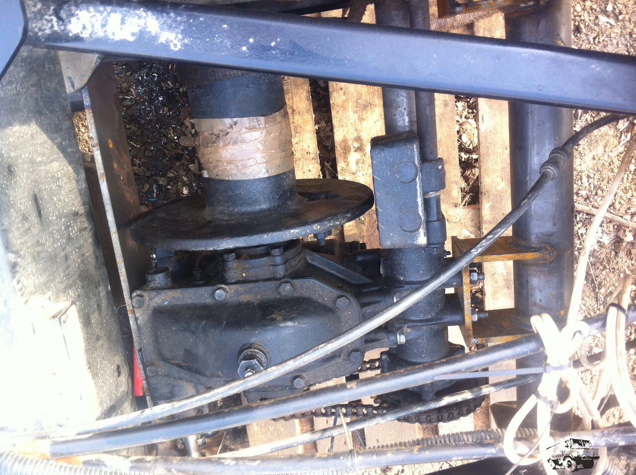

Lisник.
Строитель
Сообщения: 2255
Откуда: Санкт-Петербург.
Благодарил (а): 74 раза
Поблагодарили: 302 раза

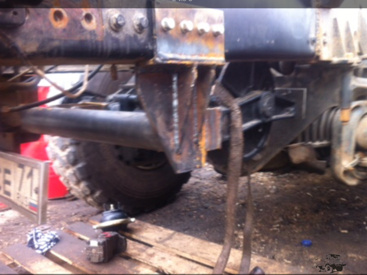

Татра 163 ямал SK4
Сообщение Lisник. »
Любопытно куда встанет гидромотор?
Там на фланце кардана есть предохранительный болт.
Как установите размыкатель барабана лебёдки? Видно, что будет не оригинальная лапка.
Фото по гидромотору не дают ни какой инфы. :(

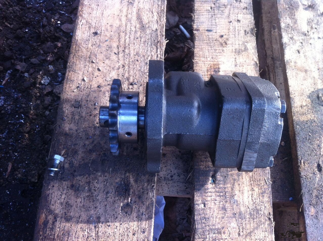

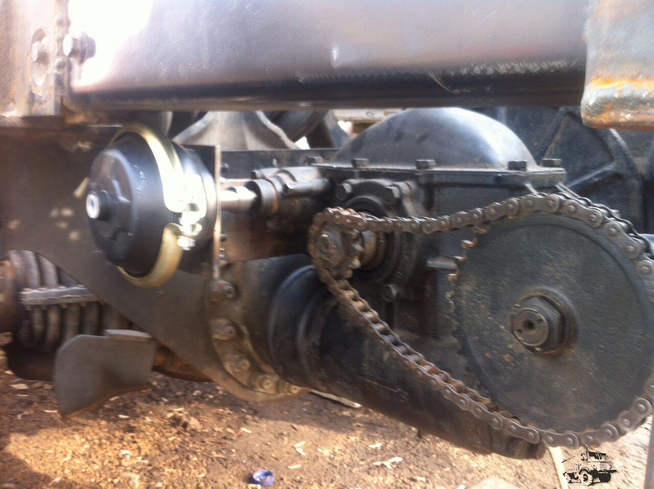

гидромотор перед установкой.

Lisник. писал(а):[post]351117[/post] Игорь, можно пояснить, что за фирма? Вообще нет похожего в сети ни чего. Спасибо.
Гидромоторы - "White Hydraulic" Roller Stator. Моторы 200 серии (маркировка RS)
http://whitedriveproducts.com/products/ ... valve-type
http://whitedriveproducts.com/content/3 ... atalog.pdf
DOTTORE
Сообщения: 1961
Татра 163 ямал SK4
Сообщение DOTTORE »
Московская фирма по продаже, на странице есть каталог...
http://dalkos.ru/catalog/gidravlichesko ... i-200-201/

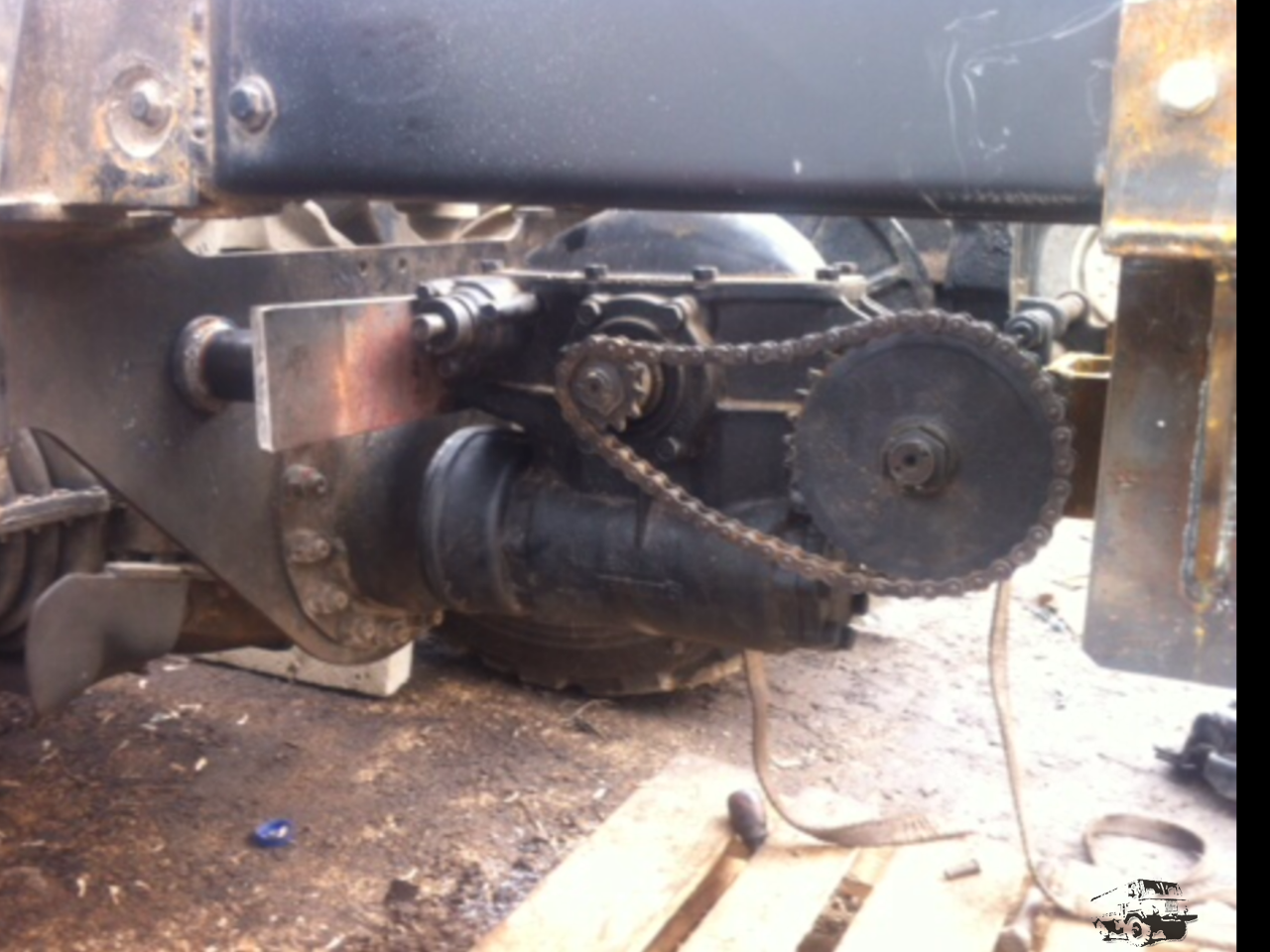

Татра 163 ямал SK4
пневмопривод размотки барабана и гидромотор со звездочкой. Будет цепная передача.

Вот видно, когда у людей руки из того места растут. Бысто и чётко всё...
Палец вверх.
