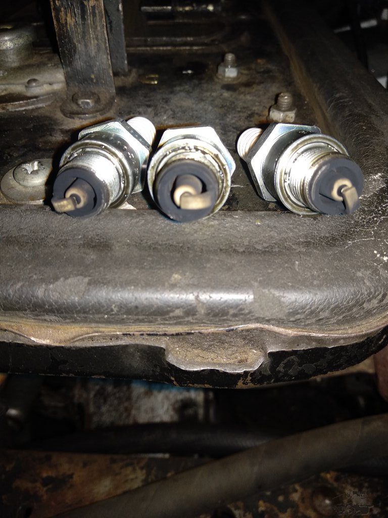

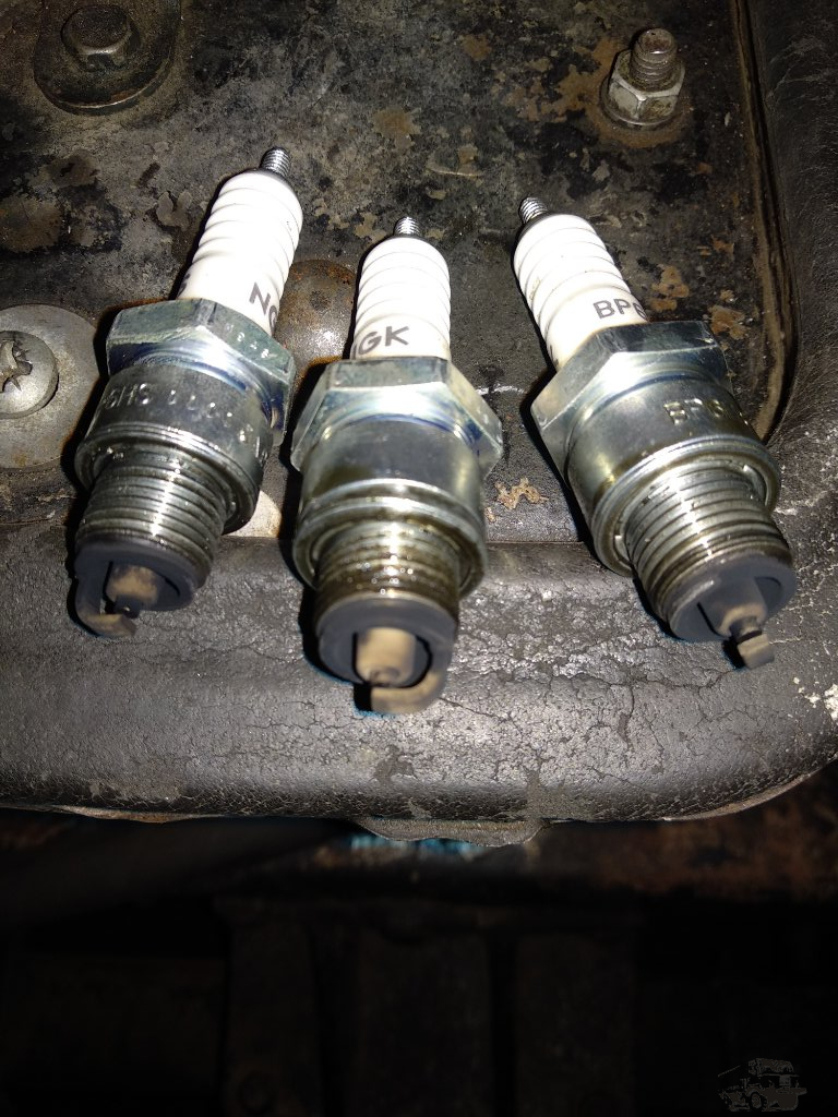

Вроде палят свечи) Покатался сегодня чуть-чуть, около 30 км с двумя остановками. Едет вроде не плохо, на средние подъемы на четвертой выходит. Сильно не разгонял, 65 по асфальту по прямой едет уверенно. На бензе заводится с полоборота, на газу плохо. Ещё одна проблема что была, не ушла, надеялся с заменой вкладышей будет получше. Давление на холодную 6атм, на 40 Град 1.5-2 АТМ, при 50-60 Град и 60км/с ноль. Лампа не горит. Раньше (до ремонта) на холостых помигивала, сейчас нет. Масло из под левой крышки клапанов течет. Вскрывал смотрел, с коромысла левого струёй идёт. С правого прокапывает. Видимо с распредвалом что-то не то.

Нормальные свечи черноваты маленько но может еще не обгорели на малых оборотах катался , так что все нормально катайся .

[ref]Nektum[/ref], вродь работают свечи. Нужно было все для сравнения выкрутить

Свечи нормуль. Смесь бенза может не идеальна,но рабочая. Масло горит. Мож кольца притираются ,мож через направляющие клапана многовато идет.
