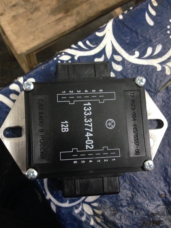

vivanov76 писал(а):А я как раз откруиил потому как хочу сделать сразу два на одном креплении- малоли чего разьём перекинул и дальше поехал..
В таком случае покупай коммутатор с функцией полного резервирования 133.3774-02
Два независимых устройства в одном корпусе. Разъем переткнул и поехал дальше :D
Отвлёкся от темы - вообщем стала временами пропадать зарядка аккумов . Может это происходить потому, что коммутатор не на массе ?
Коммутатор к зарядке АКБ никакого отношения не имеет. Ну разве что мотор не заведется, но тогда не только зарядки не будет :wink:
Смотри состояние щеток, реле-регулятор, ремень генератора.
А так же места соединений проводов, возможно банальный плохой контакт в соединениях.

e2-e4 писал(а):[post]343166[/post] таком случае покупай коммутатор с функцией полного резервирования 133.3774-02
Сообщения: 6049
Поблагодарили: 22 раза
Наша ШиШуня
Эдуард100, ну да, он самый.

e2-e4 писал(а):[post]343224[/post] ну да, он самый.
Интересно, а зачем это вообще надо ? Завод, зная, что их коммутаторы гавно, делает 2 в одном флаконе, чтобы хоть как-то облегчить учесть эксплуатирующего ?
Сообщения: 4813
Поблагодарили: 7 раз
Наша ШиШуня
il031 писал(а):[post]343238[/post] Завод, зная, что их коммутаторы гавно
тсссс, не выдавит секреты.
Не все это ещё знают об этом.
Сообщения: 1826
Благодарил (а): 1525 раз
Поблагодарили: 351 раз
Наша ШиШуня
il031 писал(а):[post]343238[/post] Завод, зная, что их коммутаторы гавно, делает 2 в одном флаконе
Не обязательно )) Сделано именно для обеспечения бесперебойности работы авто, таких, как наши.
Я брал всю электронику подобного рода на 12v.ru
Коммутатор дублирован в одном корпусе, регуляторов напряжения поставил два отдельных на одну пластину.
Все прекрасно работает, переключать не приходилось. Зато есть подстраховка на случай поломки.
Даже если она не произойдет или это случится через несколько лет. Просто перекинул провода и дальше поехал.
