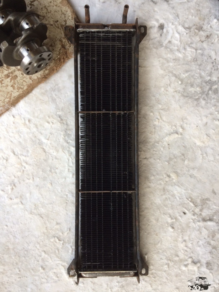

У ЗИЛ 130/131 маслянный радиатор 5 секций выходы с разных сторон, а у ЗИЛ-Бычок 4 секции - выход с одной стороны. Радиаторы знатные, на шишигу хватит за глаза.

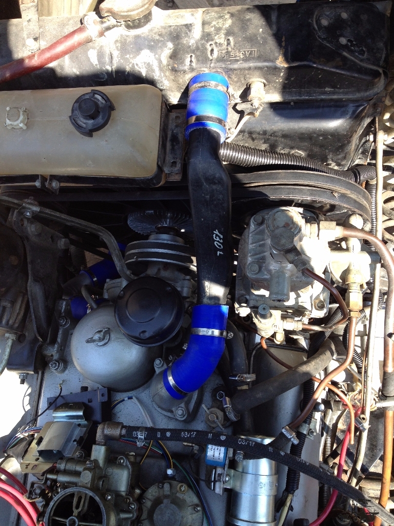

Вот верхний. Тоже патрубки ЗМЗ-409, плюс пластиковая труба от газели вроде. Она у меня уже давно стоит. Родная была железная.

Спасибо за фото. Верхний у меня тоже сделан вот так. Так компрессо ЗИЛ более широкий, пришлось немного подругому изгибать и обходить шланги системы охлаждения компрессора.
[img]http://i9.pixs.ru/storage/2/9/6/IMG9035JPG_1041854_22266296.jpg[/img] Это на старом двигателе было. Но на новый перекочевало точно также.
Это партубок 3309 верхний составленный из двух комплектов.
А вот как сделали силиконовый нижний?
Спрашиваю, потому что нижний у меня остался резиновый с пружиной.

Между двумя патрубками что за уголок
партноме марка машины и также по патрубкам откуда они от 3309
у меня та же проблема задевает патрубок об компрессор

А если честно, это не я. Это портал, файлохранилище картинок. Видители форум тут не воспринимает большие картинки их приходится извне добавлять. А я искал бесплатный и простой портал. Ну они и зарабатывают на рекламе. Но мне кажется, что это лучше, чем если бы там рекламировали МММ...
Теперь по делу:
Парт намбер даже наверное не посмотрю выкинул упаковку. Брал в магазине запчастей ГАЗ, производятся они для Дизельного мотора, очевидно это 245, для 3309, так написано было на пакте. Силиконовая трубка армированная. Пришлось 2 штуки брать так как надо обходить было компрессор.
Уголок обычный медный уголок от кондиционерной трубки диаметром 50 мм, 90 градусов но бывают и 60 градусов и 45 - это самый маленький который у них был в магазине кондиционеров.
Вот лучше бы 48 или 46, а так пришлось нагревать немного чтобы трубка размякла и села на уголок. Вообщем внатяг на горячую.
Так как там диаметр не 50 А хомутами обжались и порядок. На новом двигателе эта же трубка стоит сверху.
А вот снизу силиконовых аналогов цельных я не нашёл.
А делать составную не рискнул, так как нижняя трубка это основная подающая, там чем меньше соединений тем лучше.
Купил трубку от ГАЗ-66 (именно от газ - 66, от ГАЗ 53 нижняя трубка короче так как двигатель стоит ближе к радиатору, поэтому ищите комплект ГАЗ-66 трубок, я у себя еле отыскал, везде 53 лежат валом, а 66 не было). Из старой трубки пружину вывернул, как уже писал и ввернул обратно в новую трубку. Все садил без герметика, ничего не течет ни вверху ни внизу.
