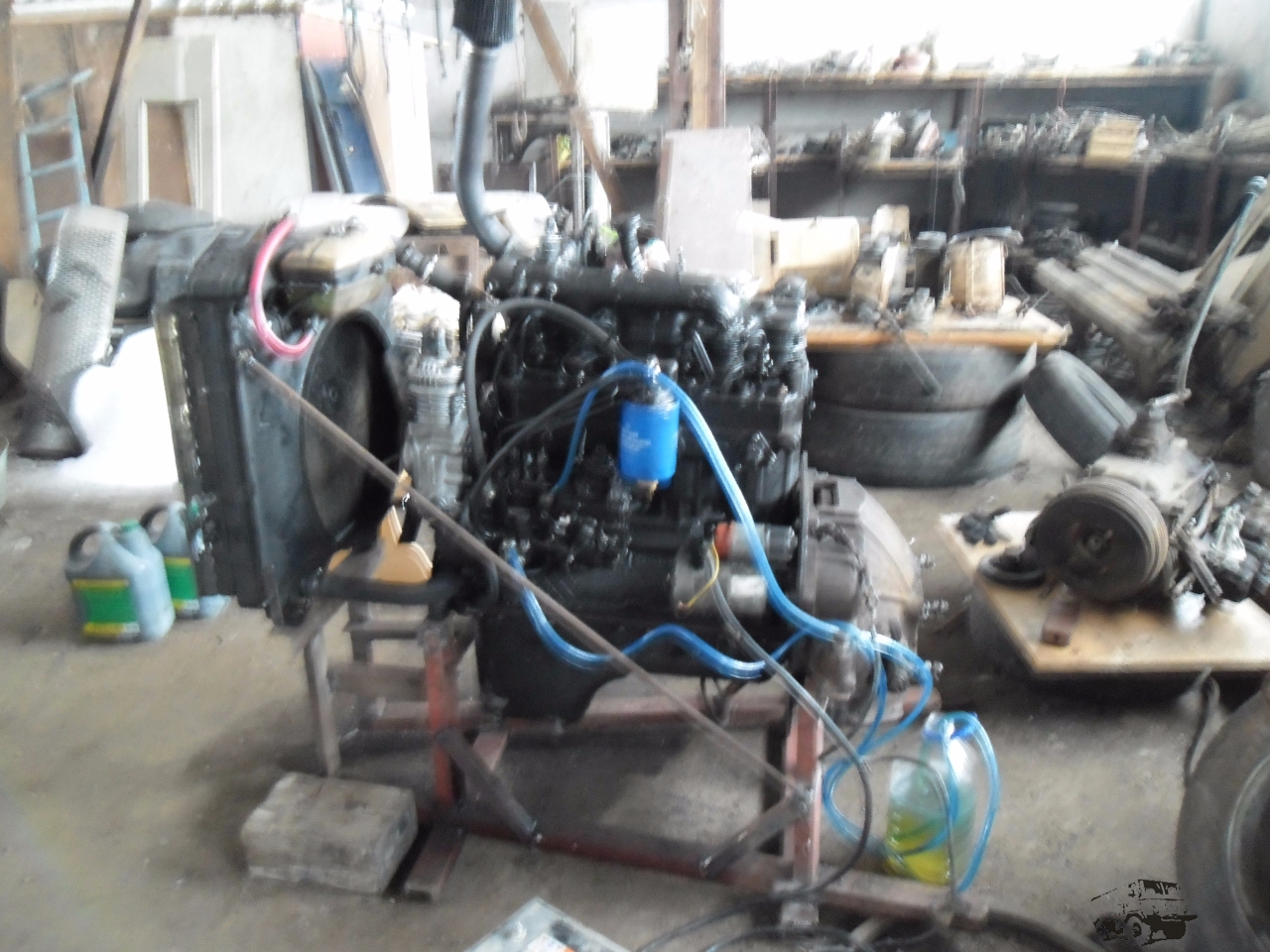

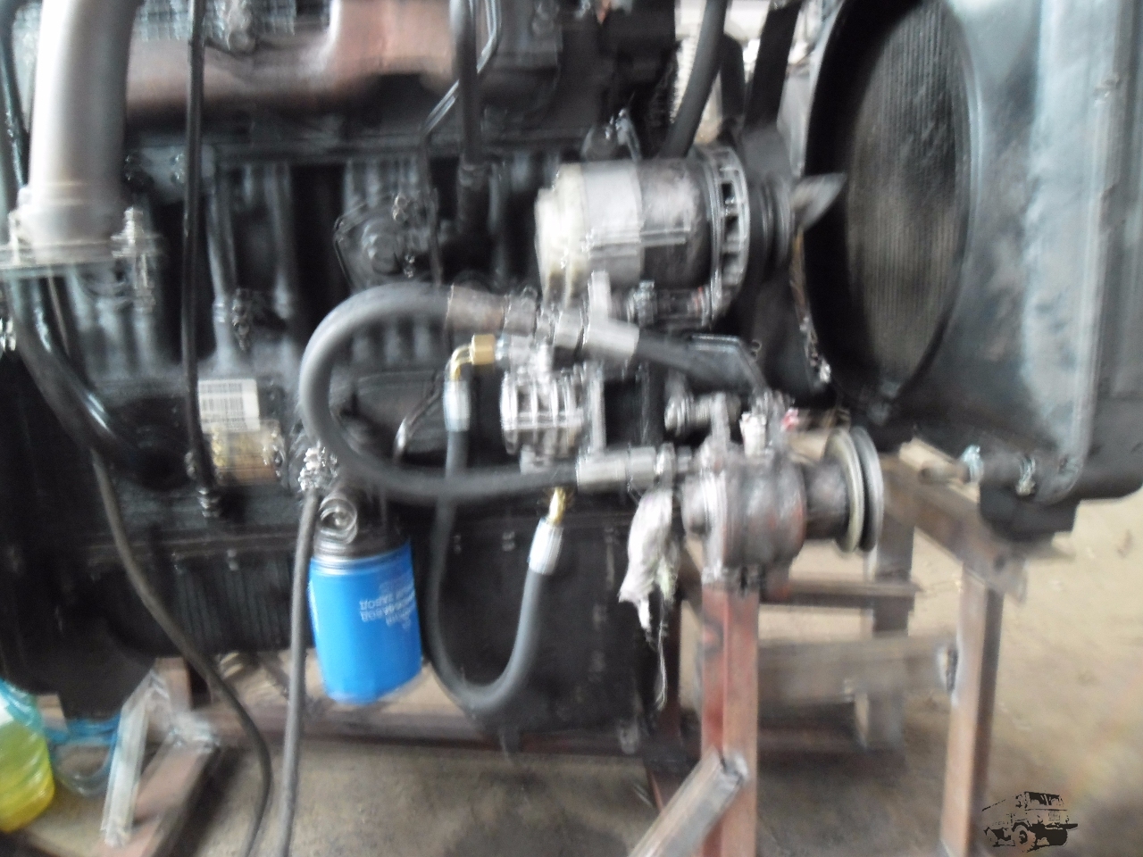

Что то стал фотик смазывать фотки не знаю почему.На фотках закольцовка насоса.

Теперь осталось аккумуляторы зарядить и пробывать заводить.

AlexandrOzer писал(а):[post]344505[/post] Что то стал фотик смазывать фотки не знаю почему
Возможно на объективе отпечаток...

насос подающий воздух ВУТ советую перебрать сразу, или проверить хотя бы чтоб он масло через себя не гнал.

[ref]Заводило[/ref], Я выше сообщал,что из за вакумного насоса он скорее всего и вышел из строя,когда разбирал трубка идущая на вакумный усилитель тормозов была заполнена маслом,я спрашивал здесь почему, подсказали на неисправность обратного клапана ,а вот где он стоит понятия не имею.

AlexandrOzer писал(а):[post]344538[/post] подсказали на неисправность обратного клапана ,а вот где он стоит понятия не имею.
Ну вообще должен где-то на пути от насоса к усилителям болтаться, обычно или на двигателе (если бензин) или недалеко от него на вакуумной магистрали. У 3307 так они на вакуумных ресиверах бывает стоят. Я-то когда насосом пользовался (нужен был вакуум на дизеле для некоторых поделок) то прямо на него ставил этот клапан. От утечек масла оберегал исправно несколько лет.

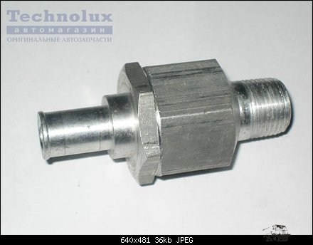

Славон, чёто туплю, а как он выглядит?
Сообщения: 3325
Благодарил (а): 26 раз
Поблагодарили: 262 раза
мой газ-66 кшм
[ref]Заводило[/ref], а навроде такого. Сейчас пошли ляминь да пластик.
Сообщения: 3325
мой газ-66 кшм
Без него после остановки насоса (двигателя) под действием разряжения часть масла будет попадать в вакуумную магистраль. А это не хорошо.

[ref]Славон[/ref], Скорее всего его вообще нет.Я когда разбирал обратил внимание что с трубки где она стыкуется со шлангом подкапывало масло,разьеденил от туда масло полилось,и тогда уже смотрел от зтого стыка в одну сторону трубка идёт к вакумному ус. тормозов,а в другую сторону шланг подходил к вакумному насосу и не каких клапанов на этом трубопроводе не стоит,от сюда я и сделал вывод,что из за этого мотор вышел из строя.
