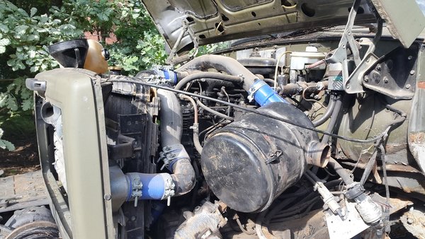

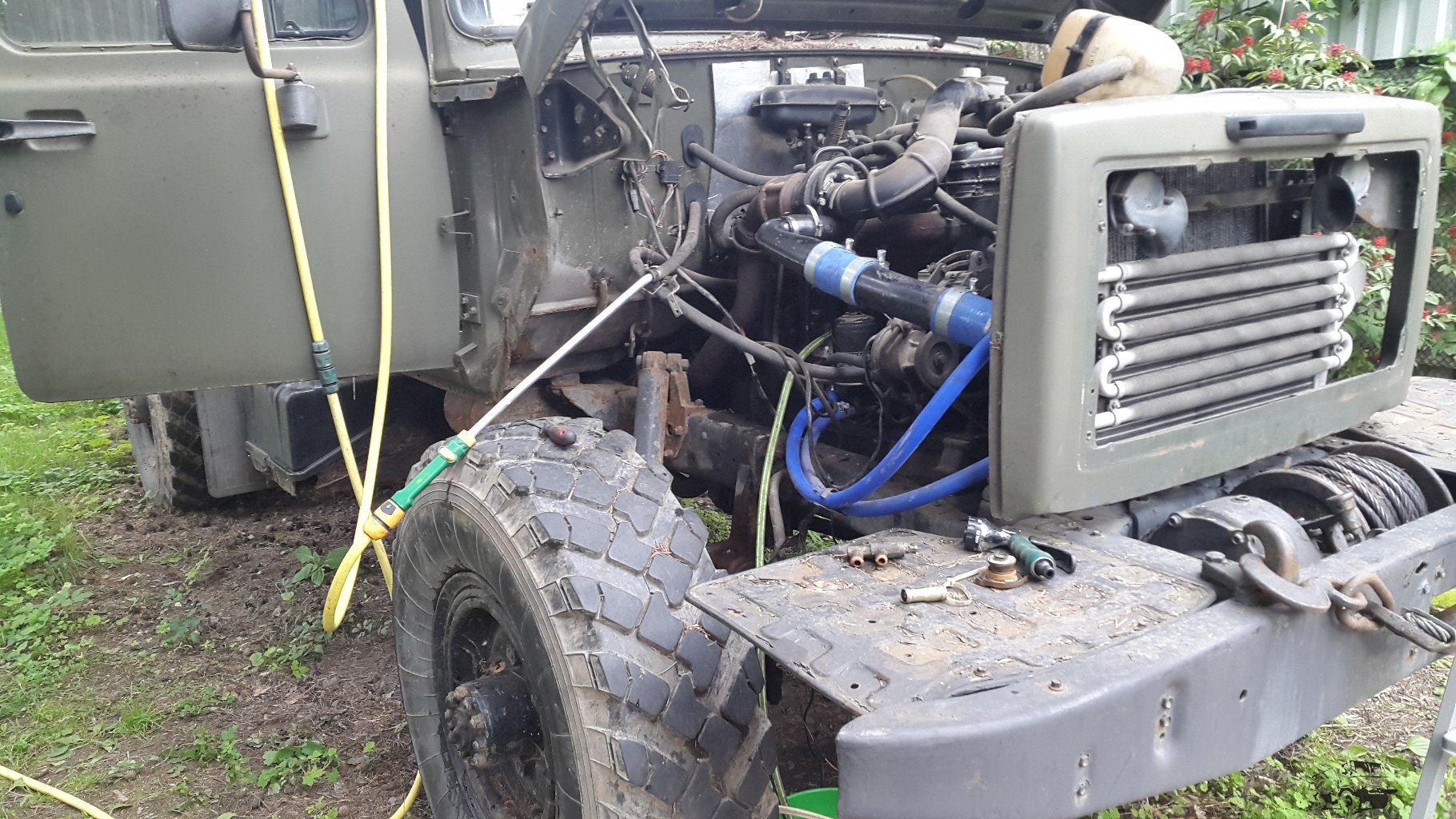

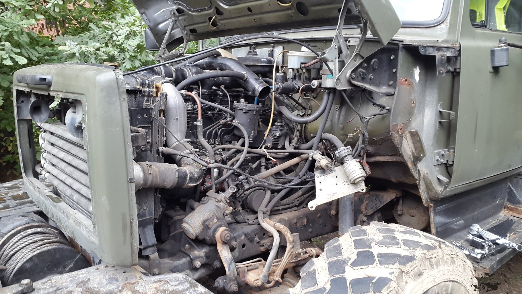

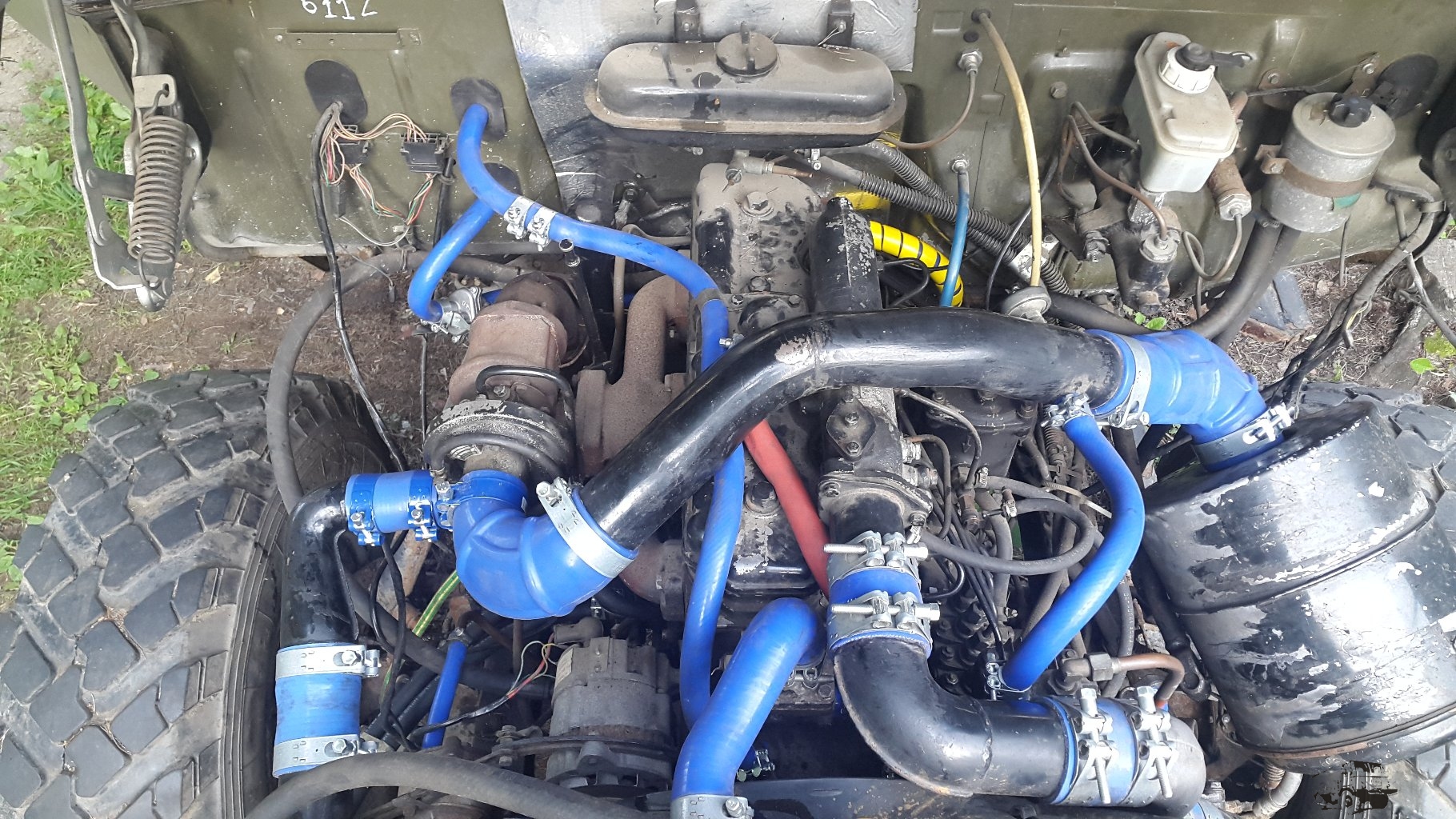

Оставил я машину такой:

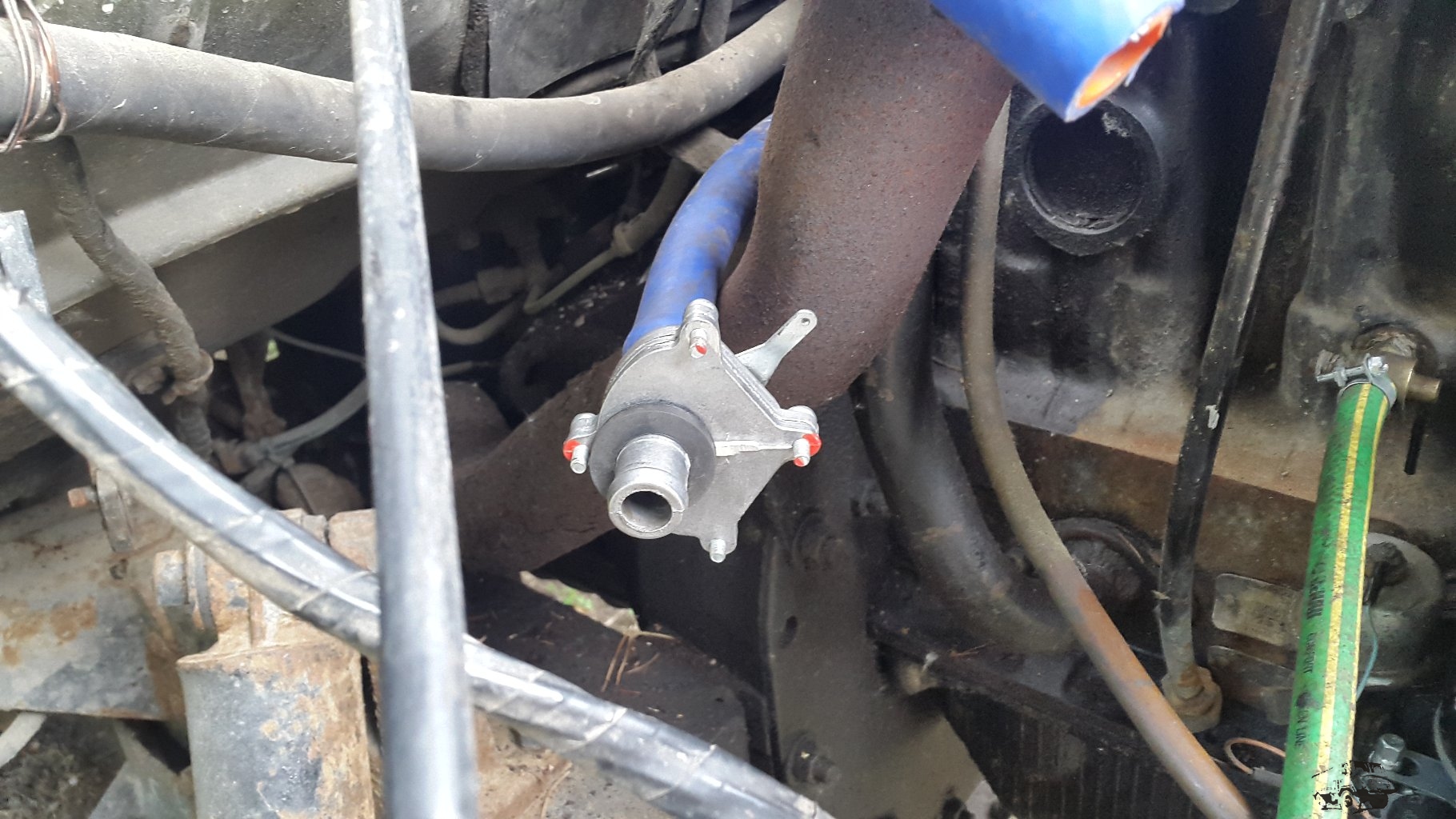

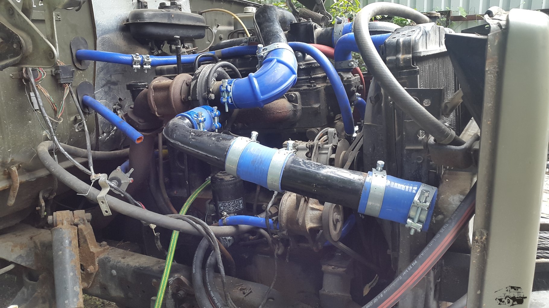

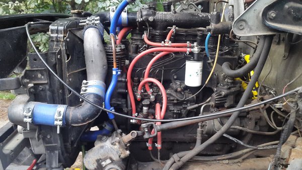

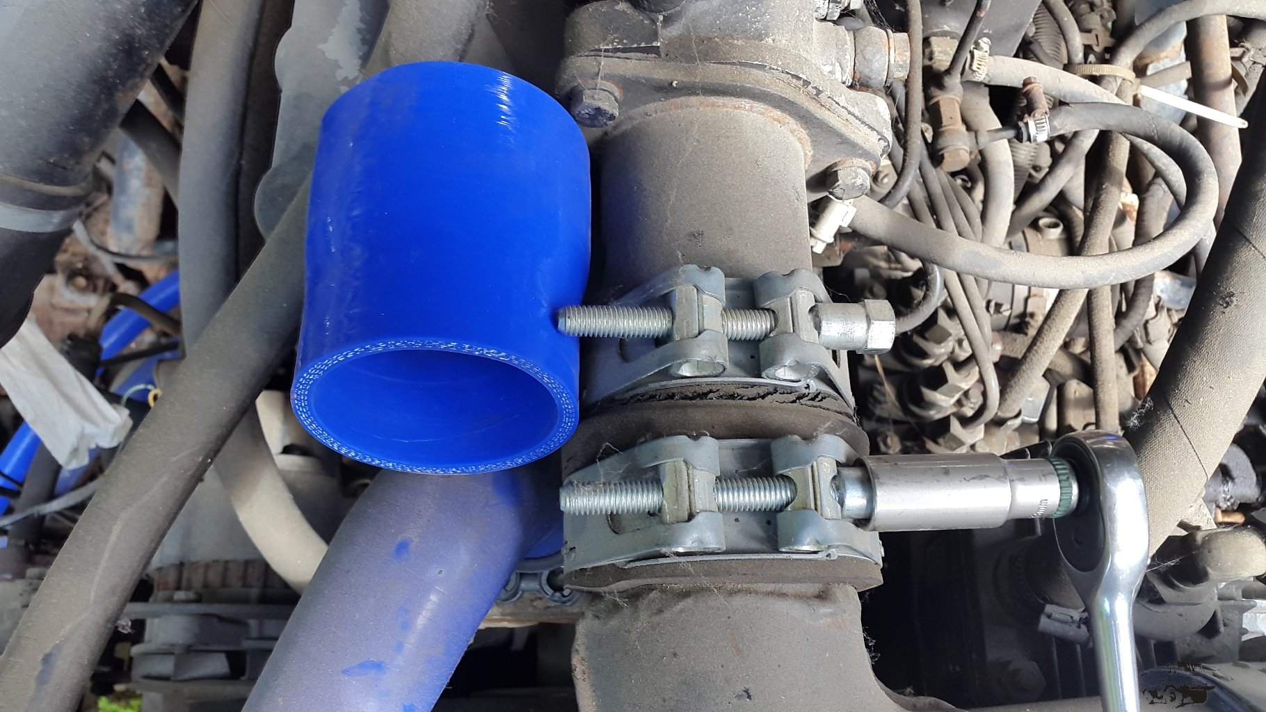

Из того, что относительно легко делается - меняем растрескавшиеся резиновые патрубки на силикон или маслобензостойкую резину, заводим движок и промываем систему охлаждения.
На удивление, дизель, простоявший без движения полтора года завелся, как будто последний раз его вчера заводили. Единственное, что пришлось сделать - подзарядить аккумуляторы, они были на грани. Хотя, может получилось бы и с такими.

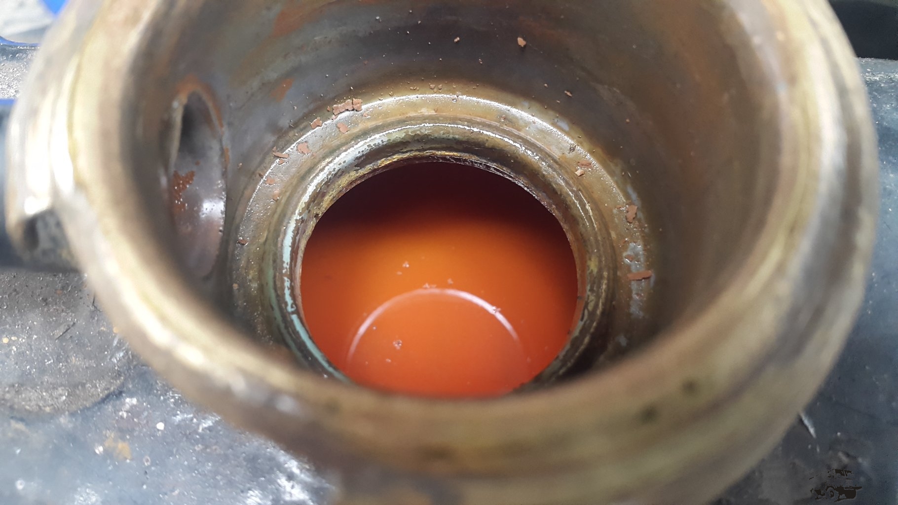

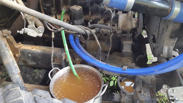

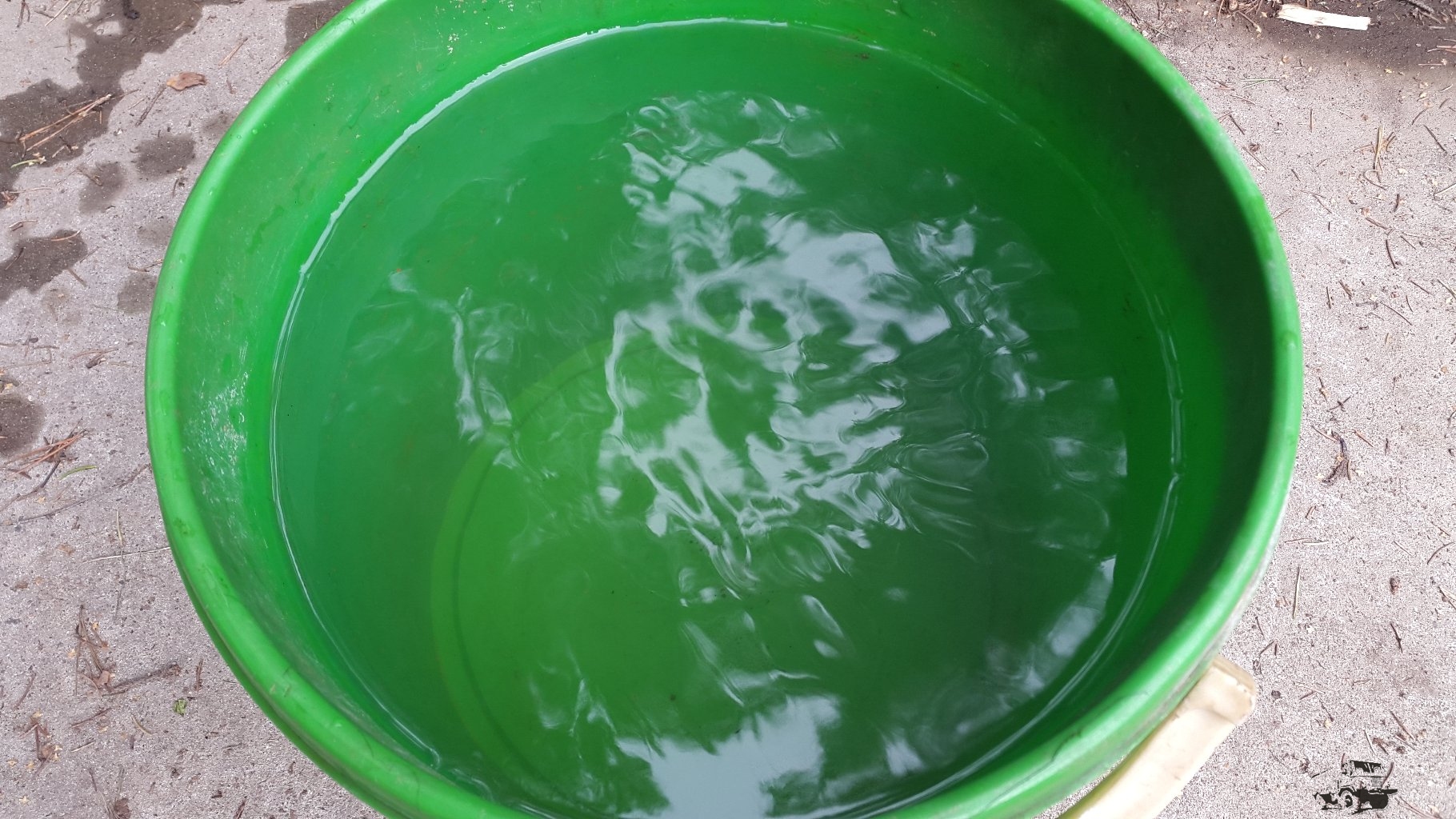

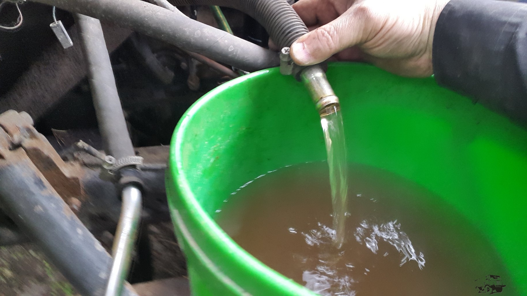

Изначально план был таков: заливаем пару раз воду с лимонной кислотой, гоняем движок, пока он не подымет температуру до 70-80 градусов, затем меняем воду на щелочной раствор и в конце, убедившись в чистоте системы, меняем воду на антифриз. Ну, да, ну, да. Мечтать совсем не вредно. Раствор лимонной кислоты сливался мутным, коричневого цвета, но в целом это было как слону дробина. Таким же бурым был щелочной раствор. Потом - просто вода.

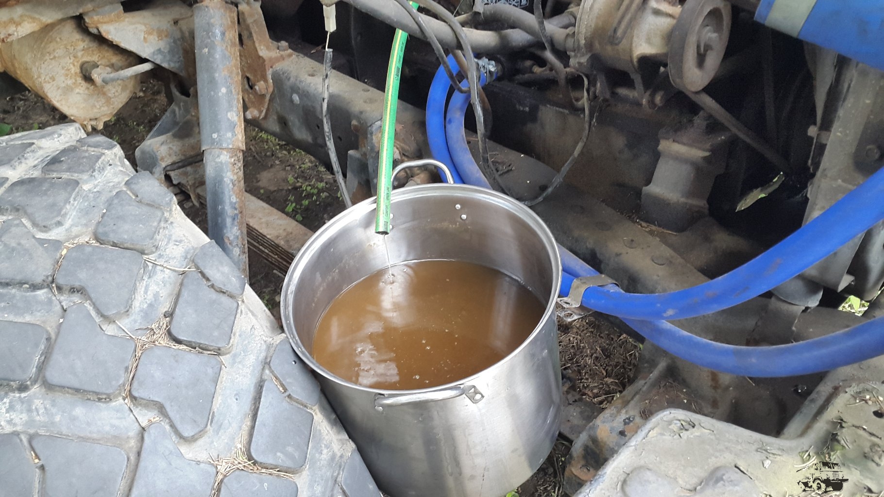

Потом я уже подвел к заливной горловине шланг с водой, и не глуша двигатель, менял воду на ходу - заливал до максимума, и сливал через кран в блоке циллиндров, до тех пор, пока не показывались из воды верхушки сот радиатора. И так в цикле. Потом сливал через патрубки печки. Потом сменил направление потока - начал заливать через патрубки печки.
Решил, что остановлюсь лишь тогда, когда учетко увижу дно. И такой момент настал.
Интересно то, что непосредственно перед этим моментом относительно резко струя сливаемой воды становится прозрачной. Еще несколько раз меняем точки залива воды и останавливаемся.

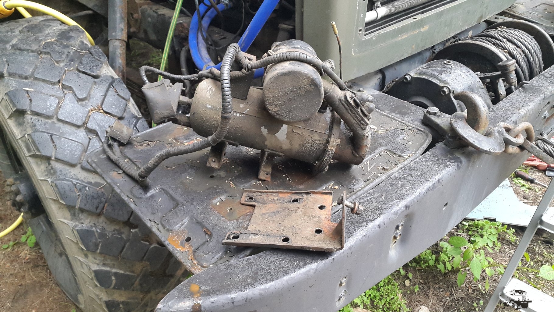

Да, совсем забыл: перед процедурой промывки я снял моторный подогреватель (то, что от него осталось после службы в армии), упростив систему охлаждения двигателя.

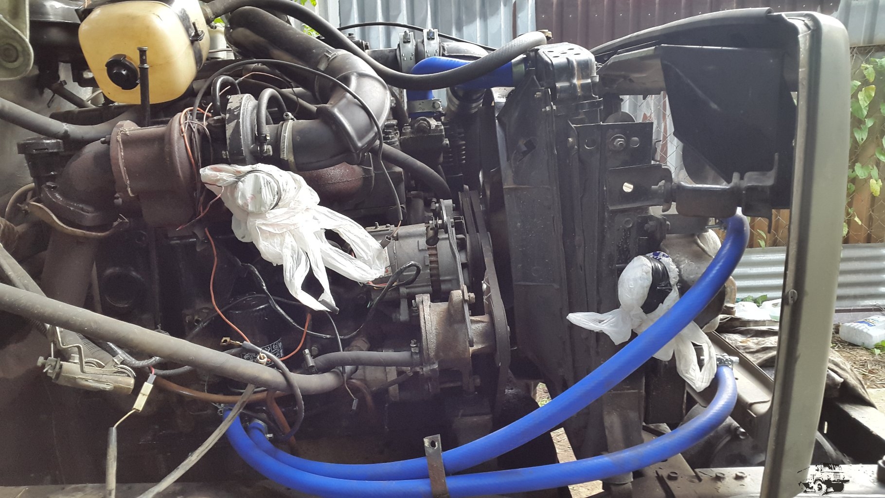

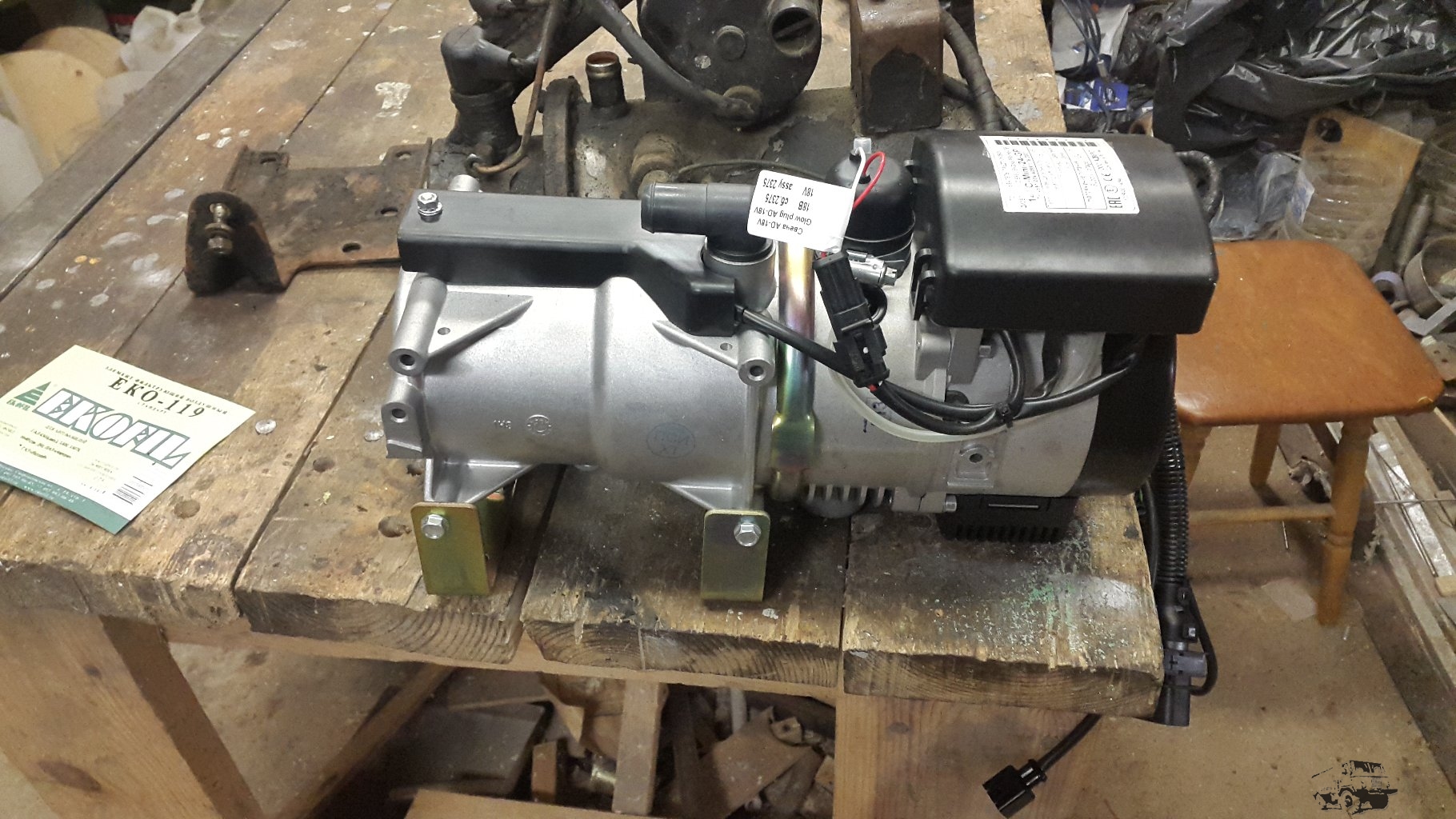

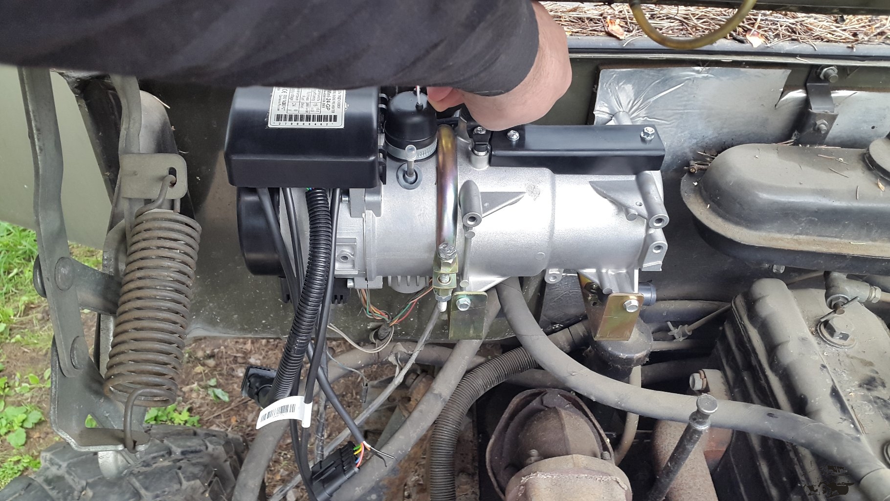

Все равно ставить буду другой котел:
Вот только место штатного использовать не хочется - очень там грязно, но и новое найти не так просто.
Хочется сюда:
но неуверен, что влезет. Еще надо разместить не выше заливной горловины радиатора. Попутно меняем все шланги, до которых дотягиваемся. Сначала воздушные и системы охлаждения. Еще мне не понравился самоварный кран печки, в процессе возни выяснилось, что он не работал из-за незакрепленной рубашки тросика, который должен был открывать/закрывать его. То-то я удивлялся, что зимой в кабине было очень прохладно, а летом - жарко. Все это время он был в полуоткрытом состоянии. Хочу заменить его на керамический от вазовской восьмерки, но придется повозиться, увязывая его крепление, крепление тросика, помпу подогревателя, и сам моторный подогреватель. Пока помпу и подогреватель ставить не стал - не горит и прилаживать их надо с установленными крыльями.
Потихоньку мрачные цвета под капотом разбавляются веселеньким синим и красным, но стоит это удовольствие чувствительно.
Хочется сюда:

А на хрена оставлять масляный радиатор, поставь теплообменник и шлангов меньше .

Залил антифриз G-13. В канистре он был розового цвета, но в радиаторе почему-то сменил оттенок на рыже-оранжевый. Впрочем, может это и к лучшему - нет повода расстраиваться по ржавчине - ее теперь не заметно. Кроме ржавчины из неприятного - накипь, как с ней бороться - еще не придумал.

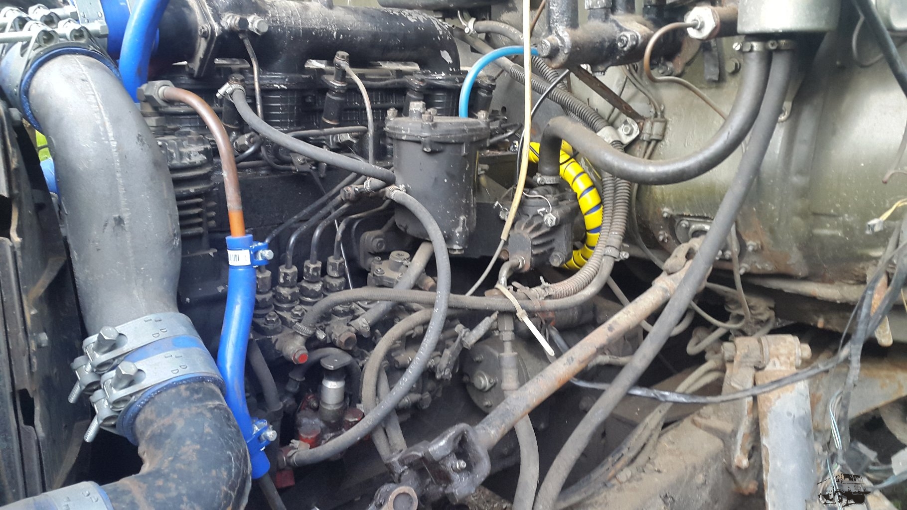

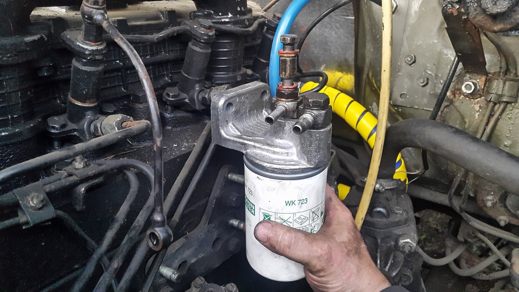

Переходим к системе питания. По началу было непросто сообразить что откуда и куда приходит и зачем оно так:

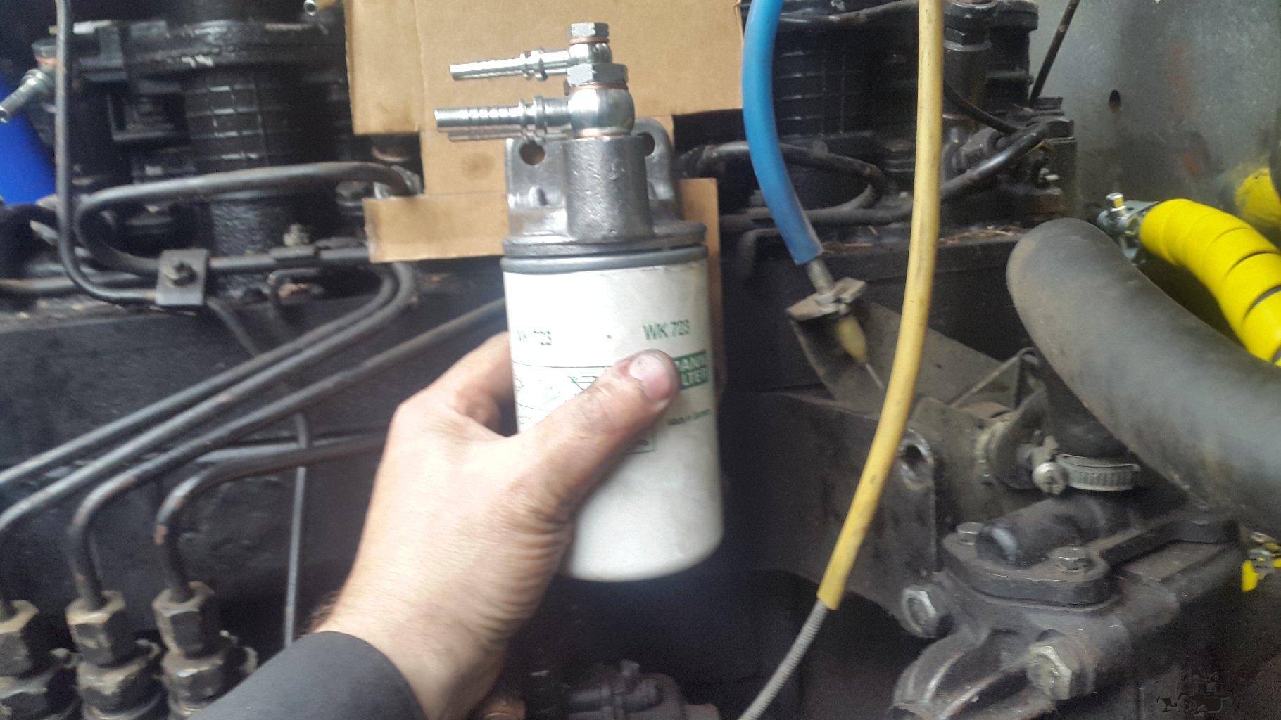

Убираем все лишнее и будем менять фильтр тонкой очистки топлива:
на более продвинутый:

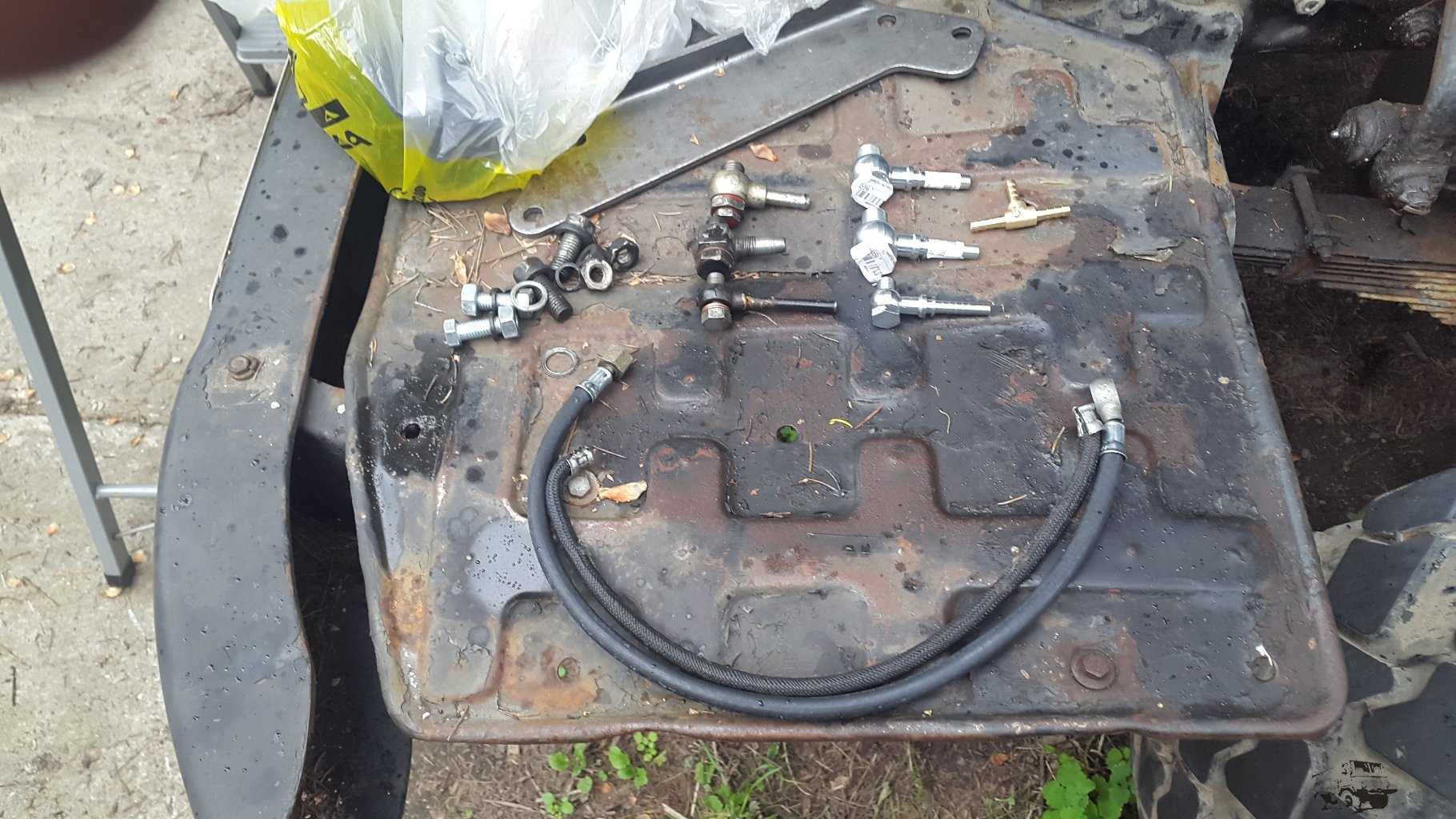

Меняем приколхоженные в армии банджо на менее стремные от РВД, наращиваем шланг смазки вакуумного насоса - он был внатяг.
Из картонки делаем эскиз кронштейна:
Вырезаем-гнем кронштейн, меняем топливные шланги, собираем:

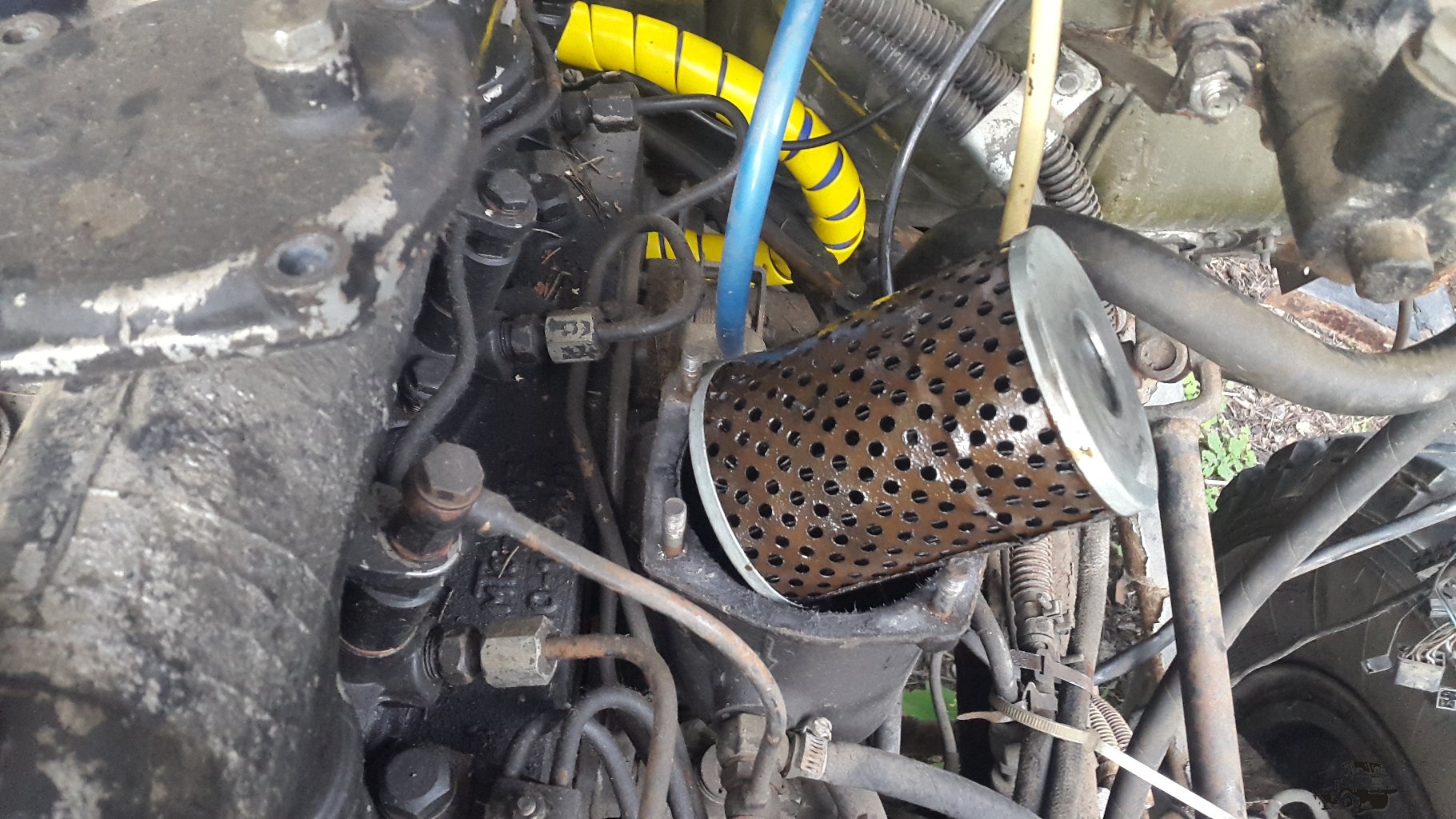

Полез посмотреть в каком состоянии фильтр грубой очистки топлива и не зря:
Меняем. Вообще руки чесались поменять медные топливные магистрали, но оставил на потом - не горит. После замены фильтра грубой очистки система завоздушивалась. Не сразу, но нашел где, подтянул.

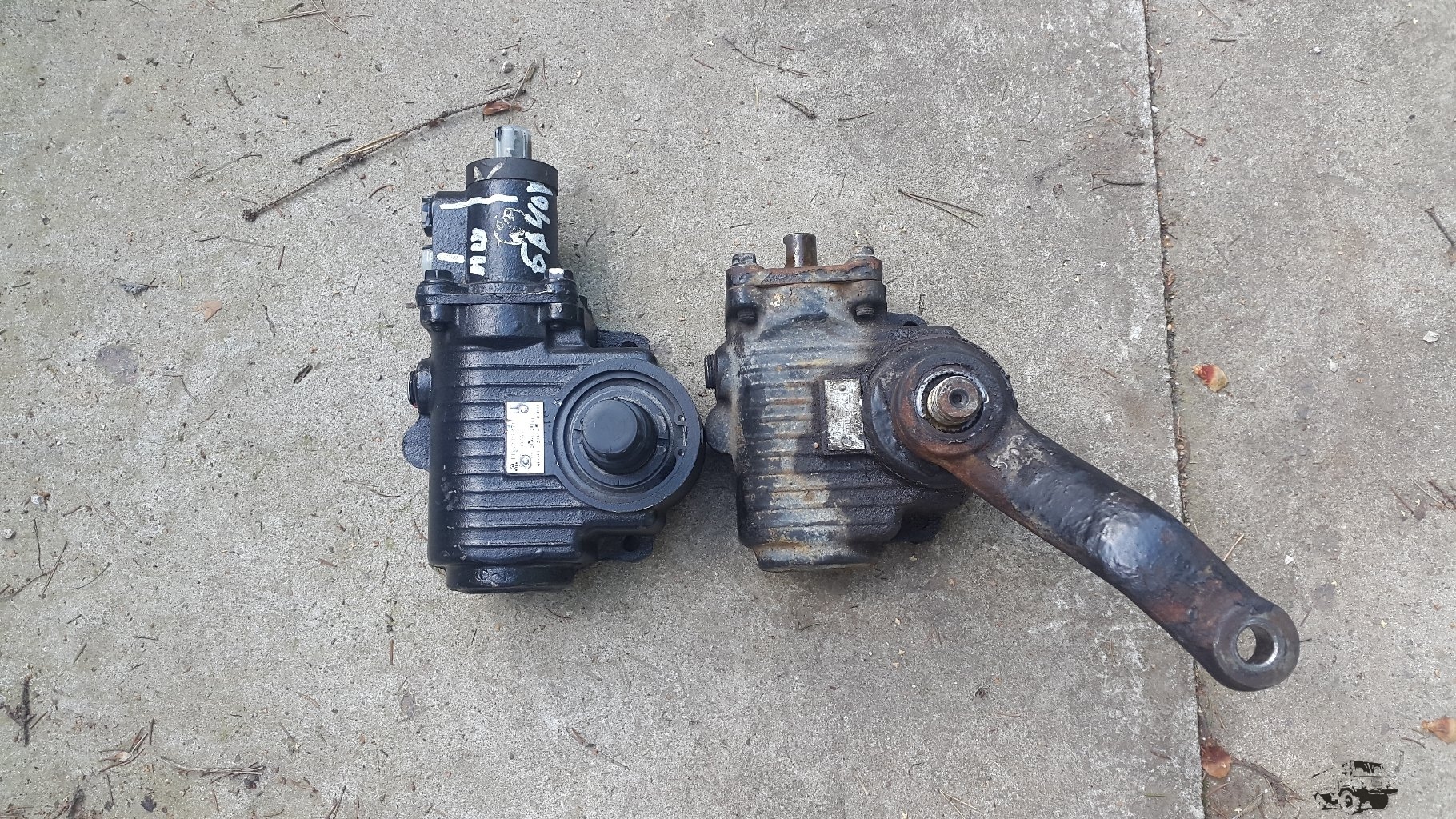

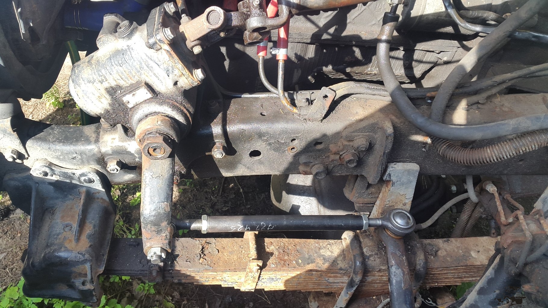

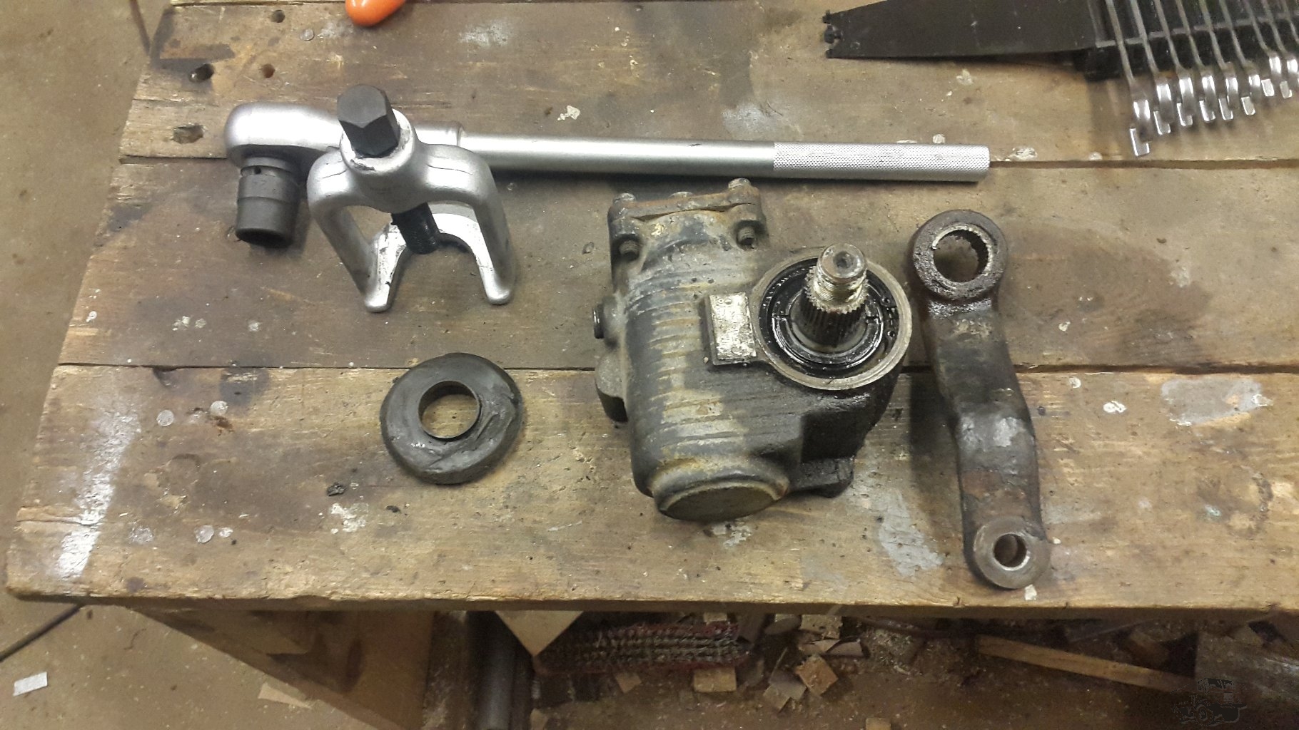

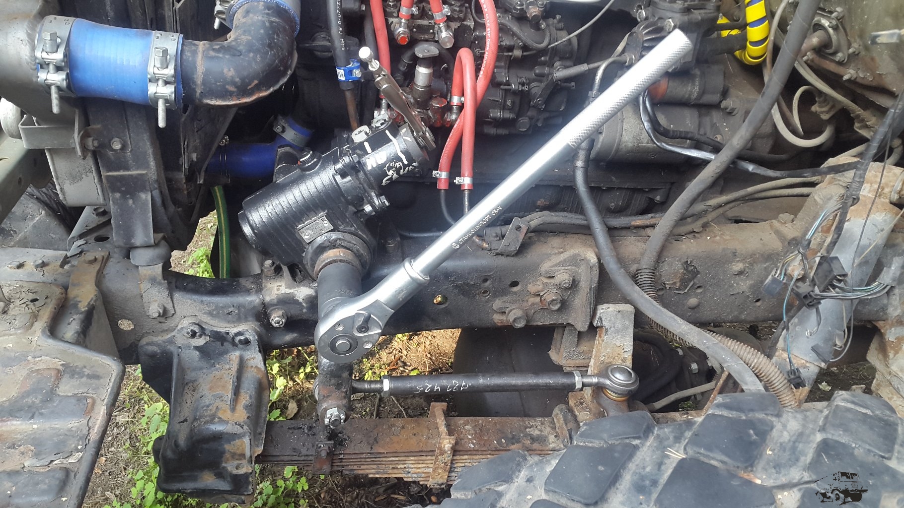

Снимаем продольную рулевую тягу и подгоняем по длине регулируемую. Меж центрами пальцев получается расстояние 420 мм.

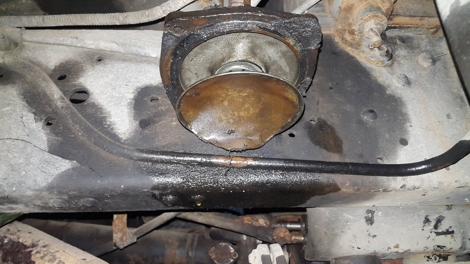

Снимаем рулевую машинку.
БАГУ ШНКФ почти такая же.

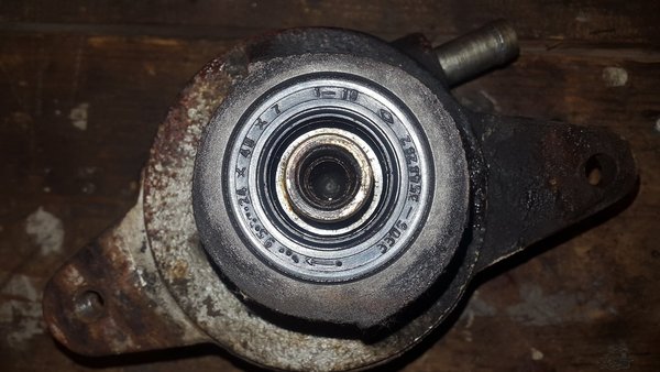

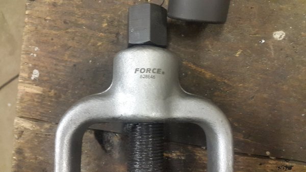

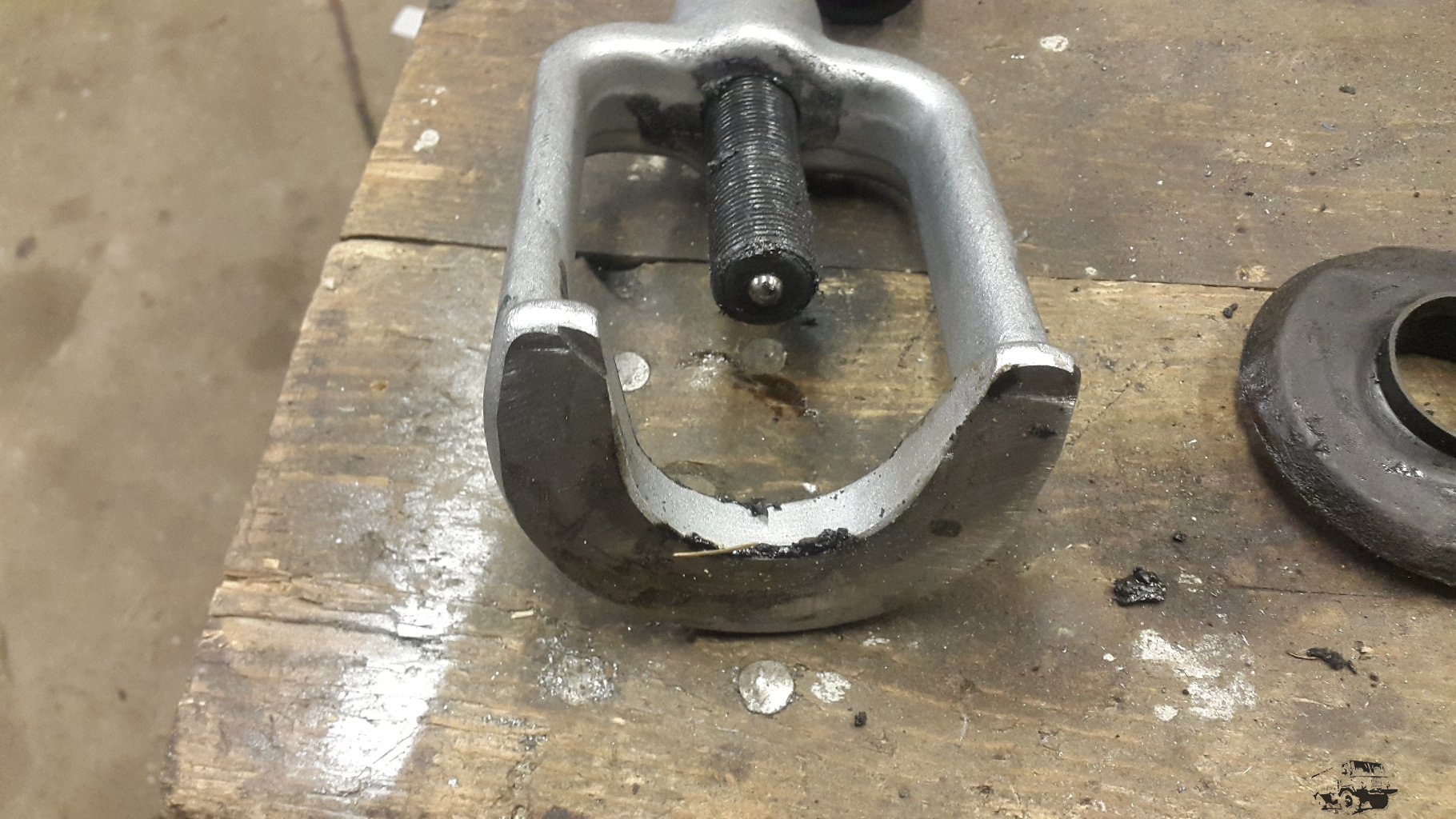

Новую ставим на место, со старой надо снять сошку. Со старой НУЖНО снять сошку.

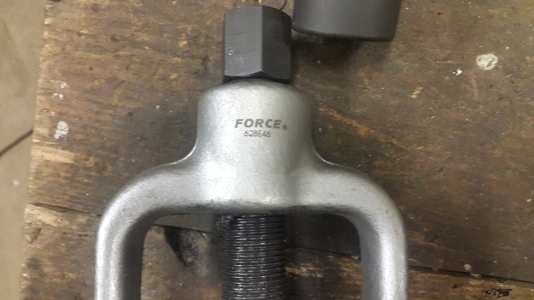

Снять ее просто так не получается. Гугление дает простые факты: от ВАЗ классики и до КАМАЗа этот процесс нетривиален.
Совет первый - ослабляем гайку сошки и некоторое время катаемся, можно по бездорожью. Затем легко снимаем сошку с вала.
Мне не подойдет - газик снова недвижимость.
Совет второй - выбираем, что нам нужнее - сошка или рулевая машинка, берем болгарку и отчекрыживаем ненужное (варвары, блин).
В моем случае совет можно модифицировать: оставляем как есть, и покупаем сошку. Цена вопроса 1 тыр и слегка ущемленное ЧСВ.
Жизнь не любит шаблонов и этот совет не подходит. Не подходит из-за пластиковой шайбы-пыльника, которая сидит на валу за сошкой. Ей цена от 10 до 30 рублей, но ее нет нигде в наличии. Ставить агрегат без нее я не хочу. Поэтому еду в планету Железяку и выбираю там "съемник, который смог" за совершенно негуманные деньги (даже учитывая 10% скидки).
После этого немножечко пилю его болгаркой ибо как есть он не влазит под маятник.
И вот, мы сохранили ЧСВ и разобрали агрегат. Но почему-то остается чувство, что тебя поимели...

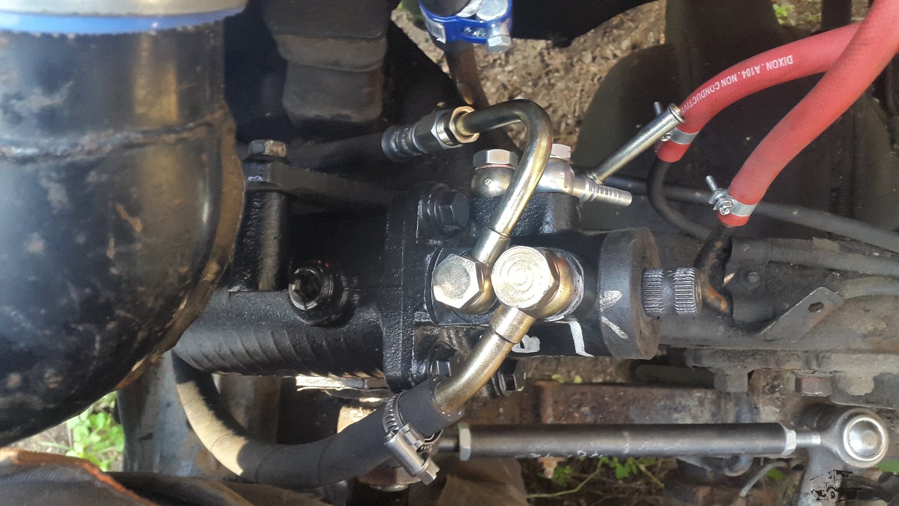

Пыльник и сошку на новый агрегат и фиксируем гайкой.
Прикидываем как расположить шланги и РВД. Хочу пустить их вдоль передней поперечной траверсы - вроде бы ничего мешать не должно.

+ сменить топливный фильтр на более современный тип;
- заменить моторный подогреватель на более удобный;

Основная задача - поставить машину на ход до холодов.
Беремся за ГУР.

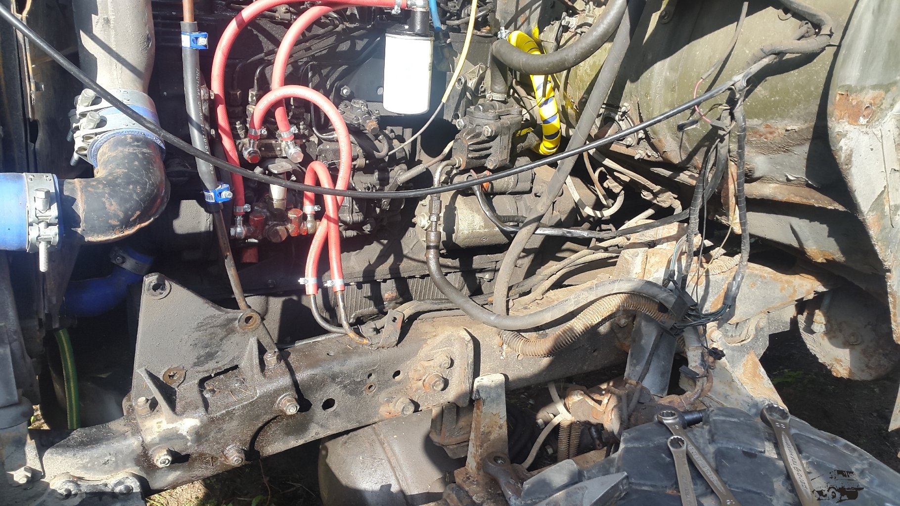

Антифриз G-13 поменял цвет по причине смешивания с остатками воды в системе.У меня теперь точно такой цвет как на фото.

Беремся за ГУР.
Между делом делаем профилактику вакуумному насосу. Его подшипники очень шумели во время работы дизеля.
Износившийся пыльник стал пропускать воду, у подшипников не было шансов. Искать этот пыльник по партнамберу бесполезно - его нигде нет за любые деньги, которые обещают все магазины интернета. Поэтому просто подбираем по размерам из буржуйских.

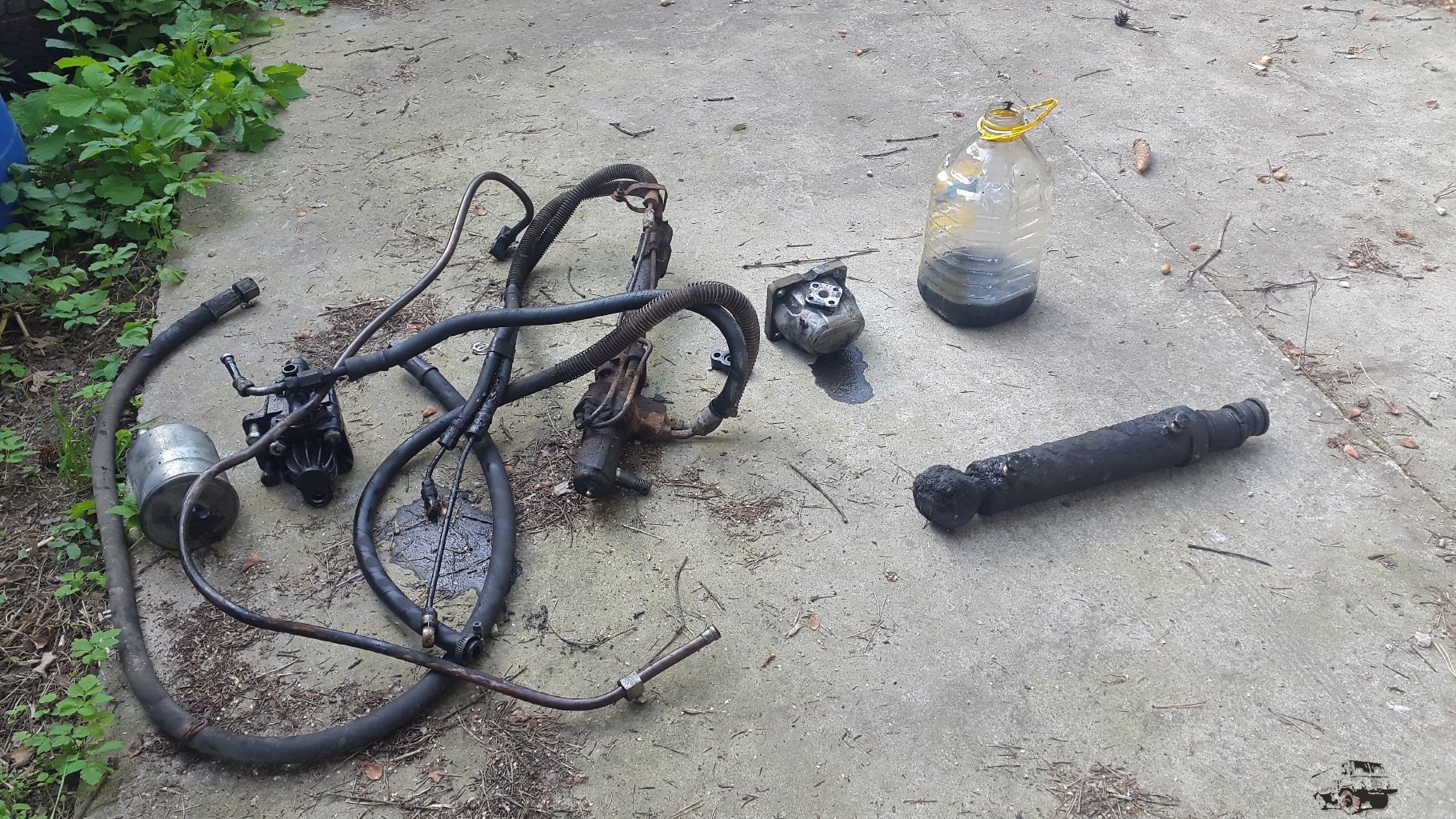

Снимаем все то, что раньше было ГУРом.
Силовой цилиндр поначалу планировал оставить, но в силу разных причин, он становится запчастью, а вместо него будем ставить новый.
