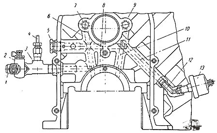

У мотора с центрифугой 2 редукционных клапана.1 стоит в секции маслянного насоса и отвечает за магистраль с центрифугой.2 стоит около бензонасоса и отвечает за основную магистраль.

[ref]9037248076[/ref], а вот с этого момента по подробней... Откуда два редукционники то взялось.? У бензонасоса стоит клапан на масл радиатор, который открывает его когда давление ВЫШЕ 1очка (тут могу ошибаться, точное значение не помню), он нужен, чтобы в движок шло давление а не в радиатор, когда оно низкое.

Редукционный клапан основной масляной магистрали находится рядом с бензонасосом (слева), этакая шестигранная пробка в блоке на 19, как на самом масляном насосе. На схеме под номером 5.

tuk писал(а):[post]386342[/post] Редукционный клапан основной масляной
Выкрутил эти два клапана... Все с ними нормально, следов смол и отложений не увидел... Собрал обратно.. Давление на холодную по прежнему около 5-6. При открытом масл радиаторе... Нагрел его как только начал открываться термостат давление упало на 2, и при наборе оборота снова стремится к 6...

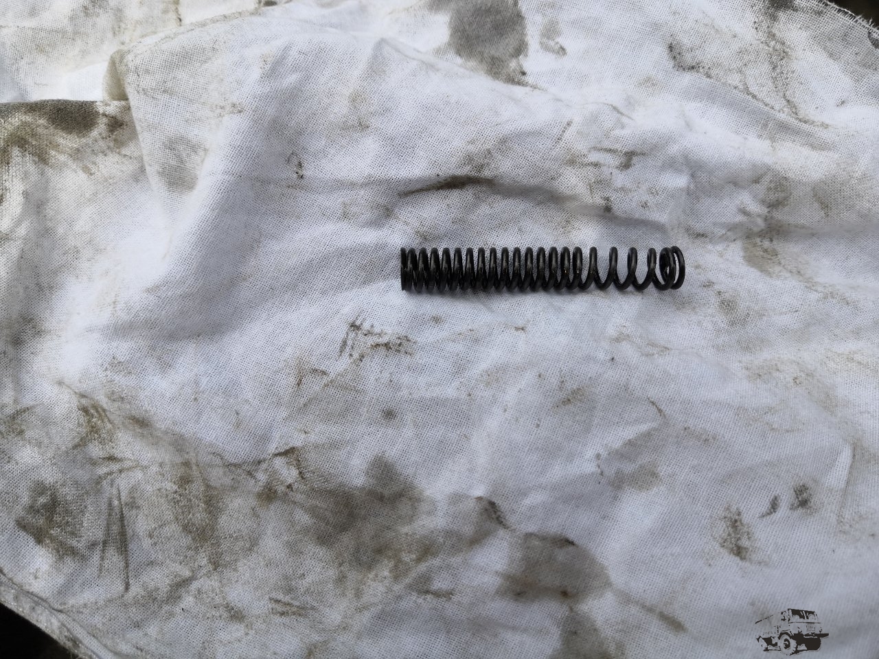

Кстаьи, вопрос, в клапан что на рисунке выше стоит такая пружина
У неё то-ли с завода то-ли ещё что с витками случилось. Это видимо тоже может повлиять на скачки...

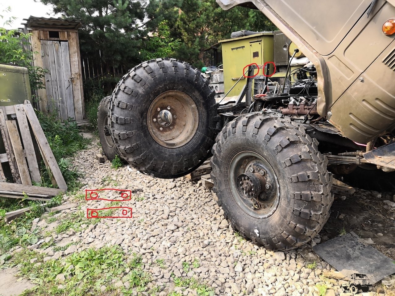

Парни, кто ездиет на к-58 и у кого запаска за кабиной. Как вы её вкорячили на родное место? Штанги удлиняли?
Да и ещё вопрос, как по правильному опускать этот кронштейн? Я не пони аю как храповик должен опускаться... (я его отвёрткой отгибал и ловил запаску)

KIPILLNSK писал(а):[post]387359[/post] Че за хрень... Почему оно так скачет?
возможно изза растянутой пружины..
у нас химики так давление поднимали.
как не знаю./мудрили с клапаном/.НО.
купил газона давление было как и у тебя..
обычно делают перед продажей..
толку от этого ноль..но покупатель доволен..

KIPILLNSK писал(а):[post]387360[/post] как по правильному опускать этот кронштейн? Я не пони аю как храповик должен опускаться...
Храповик сам и не должен опускаться. И запаска на кронштеине сама не должна опускаться. Там за счёт трения и затяжки всё держится. А опускается ключом, с усилием. Бывает заржавеет, так сорвать тяжело.
В книжке почитай по 66-ому , там про это есть.

KIPILLNSK писал(а):[post]387360[/post] Штанги удлиняли?
Можно штанги оставить без изменений, а прикрутить к кассете, в места куда вставлялись штанги, шинки с двумя отверствиями( одно под болт второе под штангу) Длину не помню. Родных штанг не хватает.

[ref]andrey1920[/ref], о, и точно! Самый простой вариант! И чего я сам не допер до него.. Спасибо!

[ref]salomon73[/ref], наверное у меня там закисло все напрочь... Ибо храповик на опускание ключем не провернуть...

Давление из за растянутой пружины. Сжать обратно или подрезать на 2 мм.
В храповике конусное соединение, могло прикипеть, замочить унисмой, погреть горелкой.

Semen писал(а):[post]387361[/post] возможно изза растянутой пружины..
Таааак... Тогда вопрос, где нормальную пружину взять?
И тогда рас она растянуть, значит типо должно давление выше держать... Допустим на холодную эта задумка работает, а на горячую почему не работает? Она ж ещё лучше должна держать, раз масло более жидкое... Короче интересная тема для размышлений...
