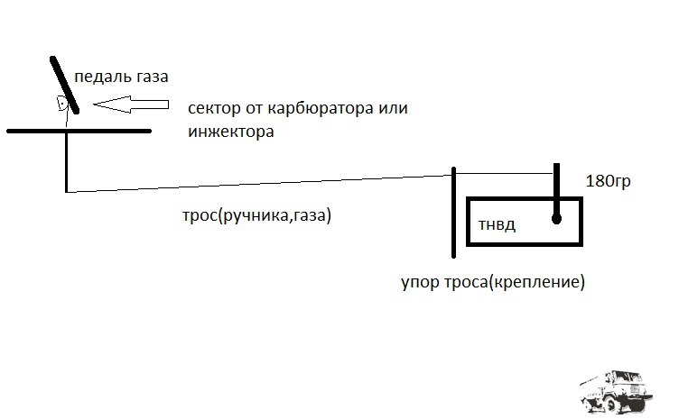

Nex-T, колено на тнвд перевернуто на 180 гр, таким образом тросику необходимо тянуть не назад, а вперед, остальное дело техники: трос от какой-то техники, к примеру нива шевроле(норм длинны), крепление троса, небольшая загвоздка только с педалью газа, вполне думаю сойдет тот же сектор от инжектора. Конечно сперва я думаю Вам необходимо осознать как это реализовать, далее разборка/магазин и дело техники. Если хотите могу набросать примерную схему в пейнте...

Prey2006 писал(а):[post]328774[/post] Nex-T, колено на тнвд перевернуто на 180 гр, таким образом тросику необходимо тянуть не назад, а вперед, остальное дело техники: трос от какой-то техники, к примеру нива шевроле(норм длинны), крепление троса, небольшая загвоздка только с педалью газа, вполне думаю сойдет тот же сектор от инжектора. Конечно сперва я думаю Вам необходимо осознать как это реализовать, далее разборка/магазин и дело техники. Если хотите могу набросать примерную схему в пейнте...
Да, спасибо, если не сложно набросайте схему пожалуйста

Сектор желательно расположить на оси педали, либо использовать любую другую педаль, можно от газели, зубренка и похожих под тросик. Если порыскать по форуму можно найти варианты реализации тросового привода, если не ошибаюсь от comandora.

Спасибо! Изображение

Тросы можно мазовские использовать.Вариантов длинны масса.

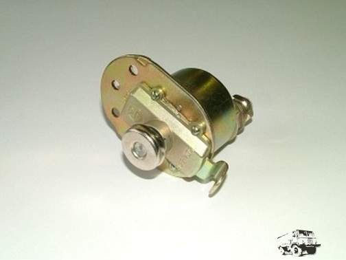

Добрый день!
У меня при попытке завести двигатель сгорел выключатель массы:
Сегодня утром поменял на новый выключатель (точно такой же), стал заводить, чувствую опять паленым запахло. Потрогал выключатель массы - он горячий, опять сгорит наверное. Подскажите что делать, может быть такой выключатель массы не подходит для дизеля? У меня двигатель Д-240.
WRANGLER
Сообщения: 1514
Д240 вопрос по переделке на стартер
Сообщение WRANGLER »
Проверить массу на двигателе,проверить контакты проводов и попробуй напрямую без включателя массы
