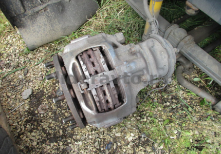

кстати на фото планка которая держит скобу суппорта хлипковата

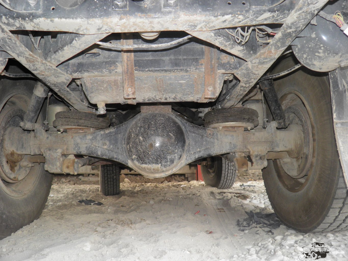

на фото за подушками кстати видно камазовские энергачи за 6 лет эксплуатации заменил один прям при продаже пока перегонял зашипел и начал стравливать воздух но там по ходу заводской брак был так сцука отходил же шесть лет а в горах такой ручник милое дело держит на любом склоне я даже когдато задумывался кран "ПАРУСА " поставить он типа ручника только тормозит заднюю ось в горах незаменимая штука

где вы тут видите энергач? это даф 105 хф
