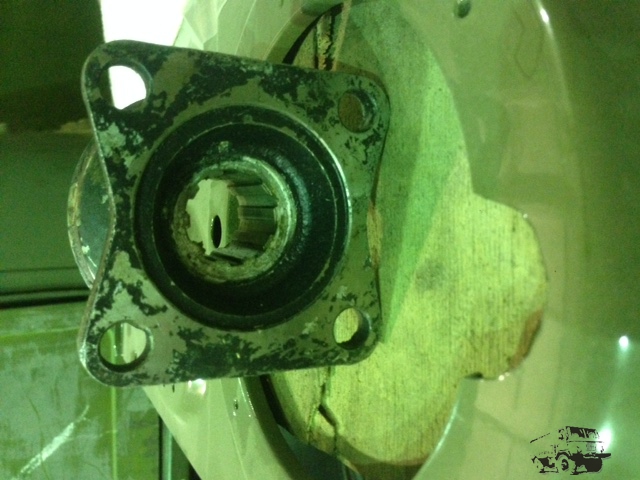

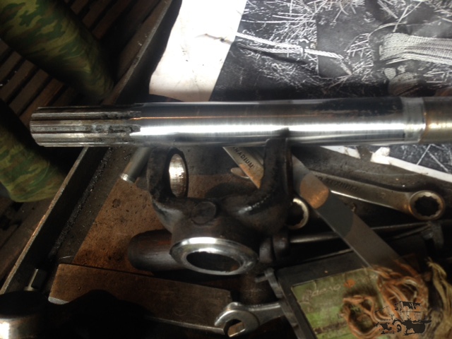

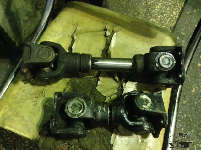

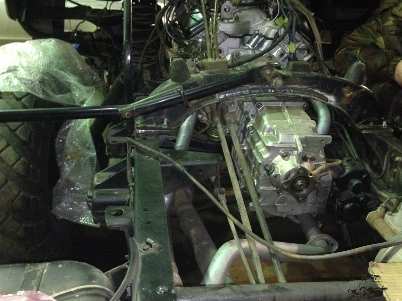

Продолжили работу по установке карданов на ком передней лебедки.
Медленно бежит улитка по горе Фудзи
Итак изготовлен еще один подвесной подшипник, новый флянец на КОМ взамен флянца под зиловский кардан, и два новых кардана
фото несколько , когда все поставим и закрепим сделаю более подробно

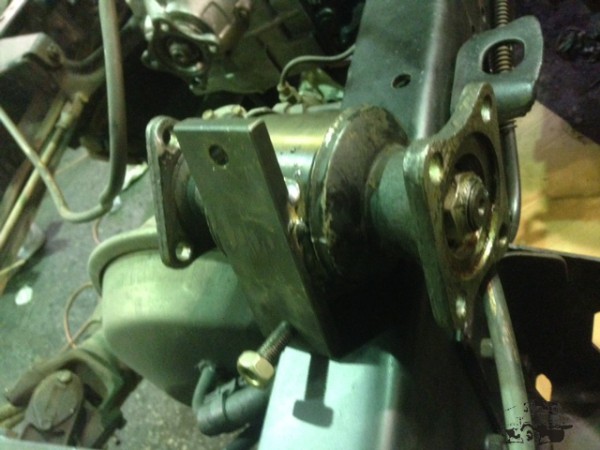

вот фото карданов и подвесного
Эдуард100
Сообщения: 2749
Откуда: г.Воронеж
Проблемы установки 5 ст КПП на 66й уровень2й
Сообщение Эдуард100 »

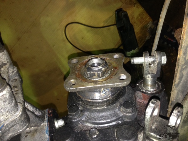

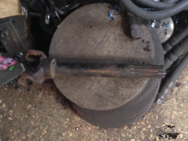

еще несколько фоток

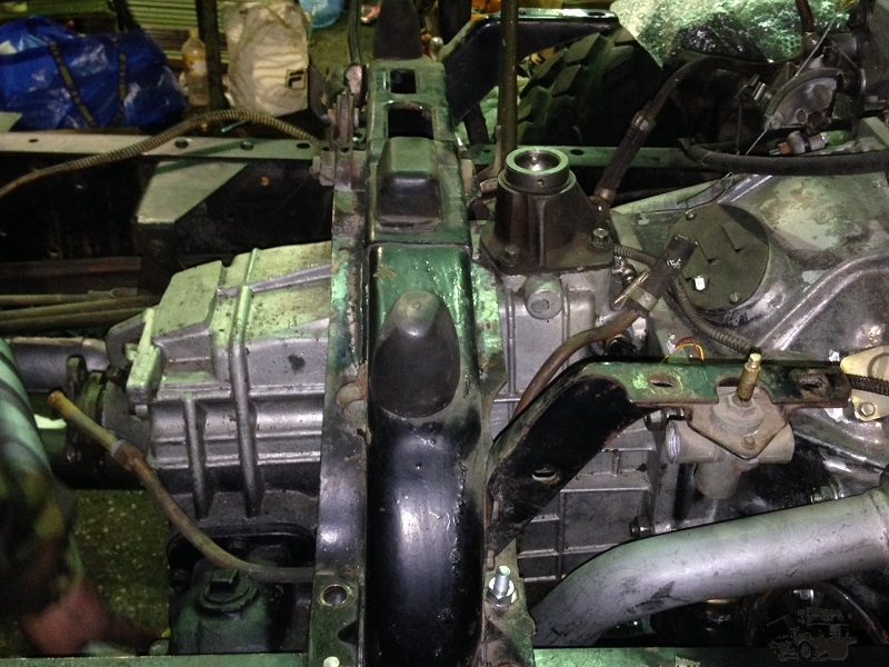

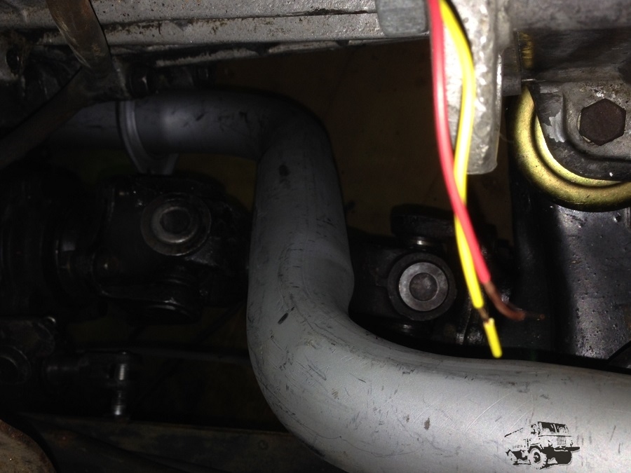

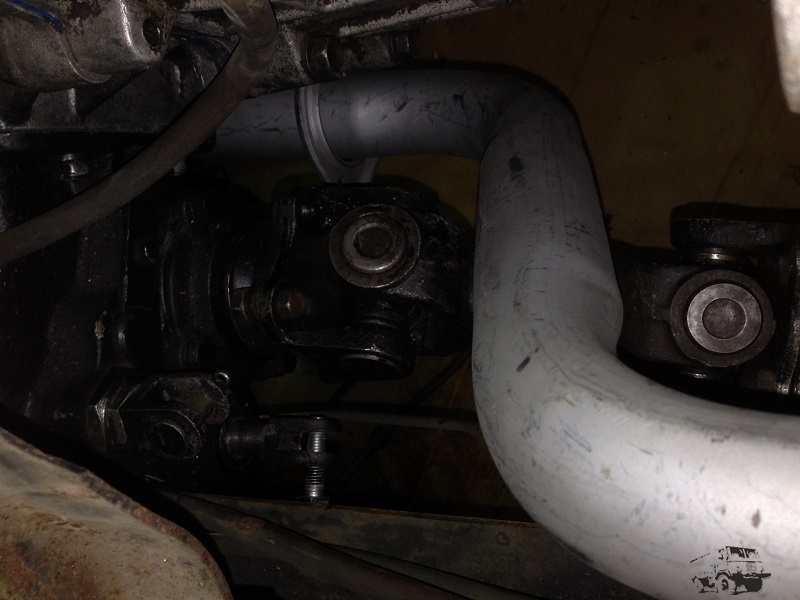

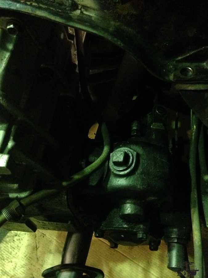

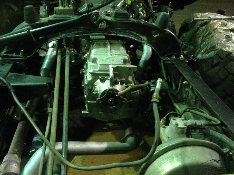

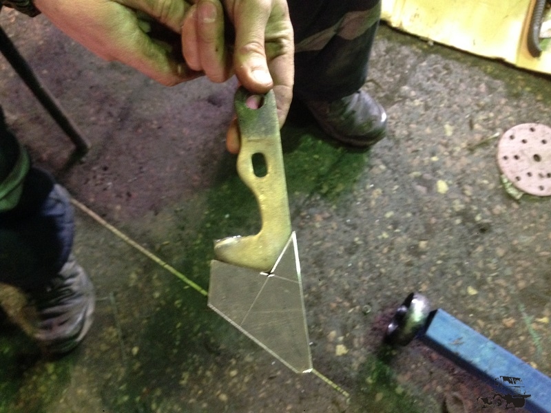

Продолжаем тему, за это время произошли кое какие сдвиги, сделали траверсу ,перенесли отверстие под рычаг(фото завтра),всплыли новые проблемы при установке. Оказалось запор кабины бьет по коробке, пришлось изобретать новый запорный механизм закрытия кабины, пришлось дорабатывать не только левую но и правую часть глушителя, без доработки он или цепляет или слишком близко к кардану и будет его греть, что не хорошо. Воздушные трубки придется дорабатывать или изготавливать новые после доработки траверсы возникли вопросы по прокладке топливо проводов и силовых кабелей. В общем если бы я знал все до начала проекта я скорее всего отказался бы. Но сейчас уже поздно, и вдобавок как я тогда узнаю как это будет, вот несколько фото на скорую руку
